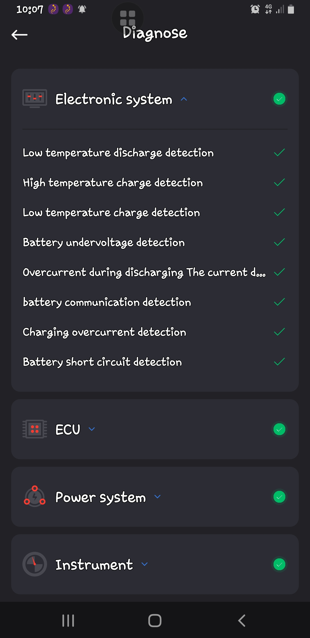

Kannst Du über die Sipersoco-App eine Diagnose starten?

Guten Morgen, habe ich eben gemacht, alles grün...

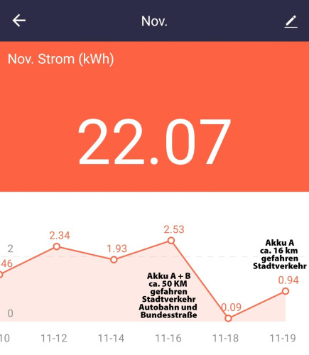

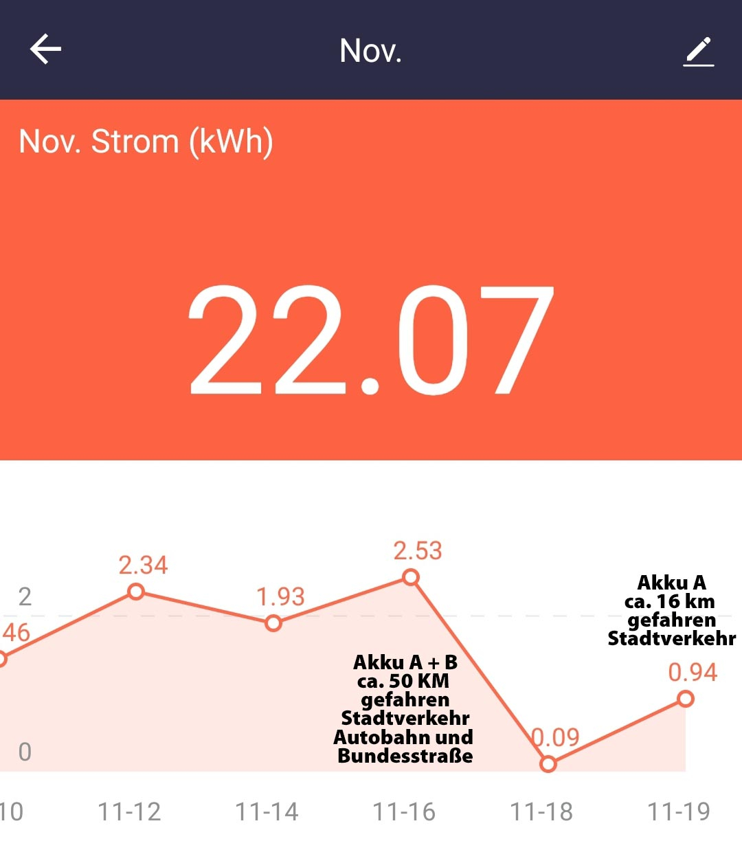

Ich habe heute noch mal verglichen wie viel Strom ich am Mittwoch Abend getankt haben und von der Menge her ist Akku B auch geladen worden, nicht nur Akku A, also der müsste eigentlich voll sein??
