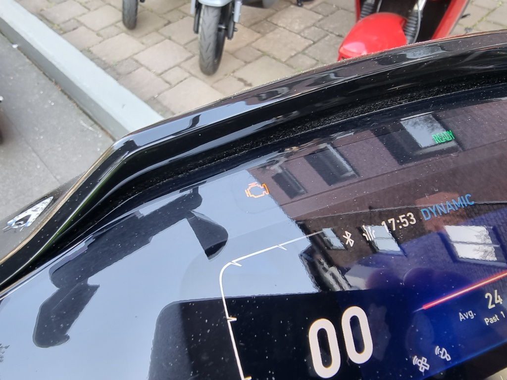

Hatte bei meiner 2ten Ausfahrt das gleiche Problem.. Eine 40% Anzeige des Restakkustandes ist nach ca. 7 km extrem schnell gegen 5% abgestürzt, gestrandet im Nowhere..
Jetzt ein anderes Problem: Es kommt immer häufiger der Fehlercode 123 und heute hat der Motor erstmals komplett ausgesetzt. Auch wieder ganz plötzlich leuchtet die Fehlerlampe für das OBD-System, keine Motorleistung mehr, ausrollen, Fehlercode 123 - nix geht mehr. Hab dann 2mal beide Akkus abgeklemmt und wieder dran, mehrmals neustart, irgendwann ging es dann - Gott sei Dank - wieder weiter. Die OBD Lampe leuchtet aber immer noch..

Ich habe jetzt ein Jahr den GT gefahren, wovon er wegen diverser Elektronikprobleme drei Monate insgesamt in der Werkstatt war.
viewtopic.php?f=63&t=28504
Der Rollerladen war so nett und hat ihn komplett zurück genommen. Dafür habe ich mir dort dann einen Evo geholt.
Heute habe ich ihn bekommen. Ich bin los gefahren und kam aus dem lachen nicht mehr raus. Was für ein geiler Anzug und was für eine Geschwindigkeit.
Bis dann nach ca. 3 Minuten plötzlich er kein Gas mehr gab und eine Motorkontrollleuchte ging an.
Ich hielt an, da ging der Gashebel wieder.
Also zurück zum Laden. Die probierten rum und es wurde eine Fehlermeldung im Display angezeigt. Wenigstens das.
Laut Handbuch: Kurzschluss im Drehgriff.
Willkommen bei Niu.........
