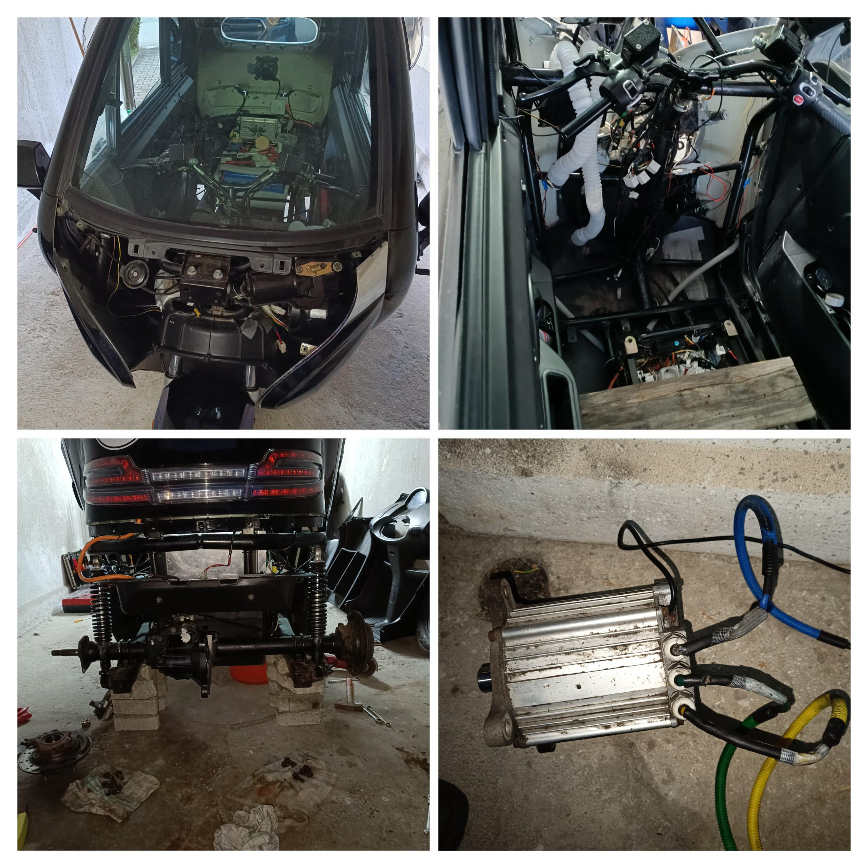

Hallo, ein weile schon nicht mehr online gewesen. Deshalb,
Update Kilometerstand: 20000 km
Vor kurzem habe ich eine große Revision meines TukTuks duchgeführt.
War ziemlich umfangreich.
1. Ladebuchs erneuert
2. Frotscheinwerfer ausgebaut und die Blinker erneuert, die hat es mir vor zwei Jahren durchgebrannt.
Nun kann ich die provisorischen Motorrad Blinker wieder rückbauen.
3. Neue Stvo LED H4 Birnen von Philips eingebaut. Die Ultinon Pro 6000 Boost gen2 haben eine entscheidene Ausleuchtungsverbesserung gebracht.
Bin sehr zufrieden damit. In jedem Fall besser als die original LED's, die meiner Meinung überhaupt nicht geeignet waren.
4. Motor ausgebaut und Ersatzmotor eingebaut.
5. Beidseitig Radnarben und Brensscheiben sowie Bremsbeläge erneuert.
6. Schutzblech links nachgeschweiß
7. Kleine Lackarbeiten mit der Sprühdose
8. LifPo4 Batterie ausgebaut und eine defekte Zell getauscht.
Dabei habe ich experimentell eine 50 AH Zell verbaut um die alternden 65 AH Zellen auf einen einigermaßen gleichen Level zu bringen.
Was soll ich sagen, hat super fuktioniert und habe gleich 10 km Reichweite zurückbekommen.
Bin jetzt aktuell wieder bei ca. 50 km im bergigem Gelände, im Sportmodus.
8. Entrostet mit Rostprimer und viele Kleingkeiten.
