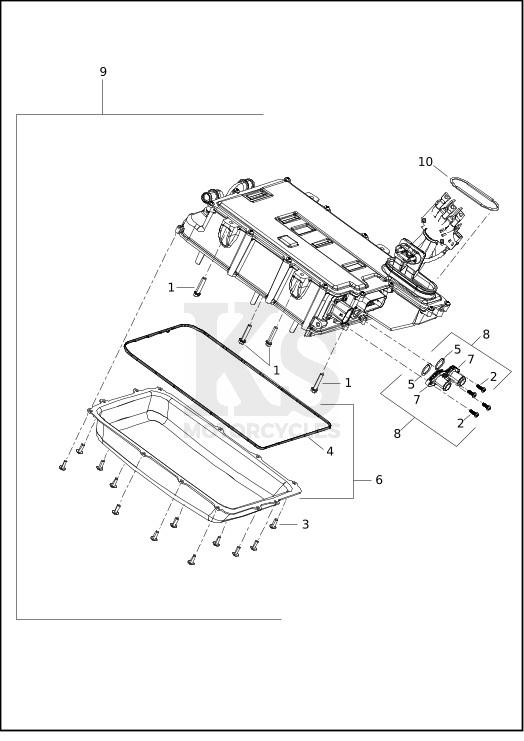

ich hoffe nicht, dass das jetzt ein ernsthaftes Problem wird...
Mit dem Service Bulletin L1003: LIVEWIRE S2 DEL MAR PEU O-RING SERVICING REQUIREMENTS hat das aber nichts zu tun, oder. Nicht dass da bei der
Montage im Werk etwas vergessen wurde und bei Regenfahrten ein Problem macht. Wo genau sitzt denn der POI? Direkt unter der Haube? Kommt man da leicht ran? Und vielleicht kann man das reparieren mit dem nötigen Wissen um hohe Gleichspannungen.

Alpi3325 hat geschrieben: Fr 3. Apr 2026, 14:53 Wo genau sitzt denn der POI? Direkt unter der Haube? Kommt man da leicht ran?
Siehe oben:
most hat geschrieben: Fr 3. Apr 2026, 08:17 Jedenfalls ist es das Teil, was vor dem Akku im Spritzwasser-Strom des Vorderrades liegt.
Ich wüsste jetzt nicht, wie ich das noch besser beschreiben kann… :lol:

mich interessiert nicht die Haube, sondern wie es darunter aussieht. PEU oder POI ist ja nicht irgendein grauer oder schwarzer Kasten - das ist mir schon klar. Mich interessiert mehr das defekte Teil und ob es zu reparieren ist. Gibt es da eventuell auch schon einen recall (evtl. in den USA). Ich bin nicht so der Teiletauscher.

Ich habe in der Werkstatt ja das Ersatzteil gesehen – das war aber tatsächlich komplett, also inklusive Haube. Ich gehe deshalb davon aus, dass die Elektronik da irgendwie drin versiegelt ist; zumindest so gut, dass man der Werkstatt den Tausch der Elektronik alleine nicht zutraut. Alles was rausschaut, waren die Phasen Kabel, ein Wasseranschluss und der Anschluss für den Akku. Vielleicht war da noch ne Buchse für ein Diagnosenabel, aber so genau hab ich nicht geschaut. Leider habe ich auch keine Fotos gemacht.
Euch allen frohe Ostern!🪺
Ob es einen Recall gibt, das weiß ich nicht und der Werkstattmeister hat dazu auch nix gesagt. Bisher scheinen es „Einzelfälle“ zu sein, wenn auch gehäuft…

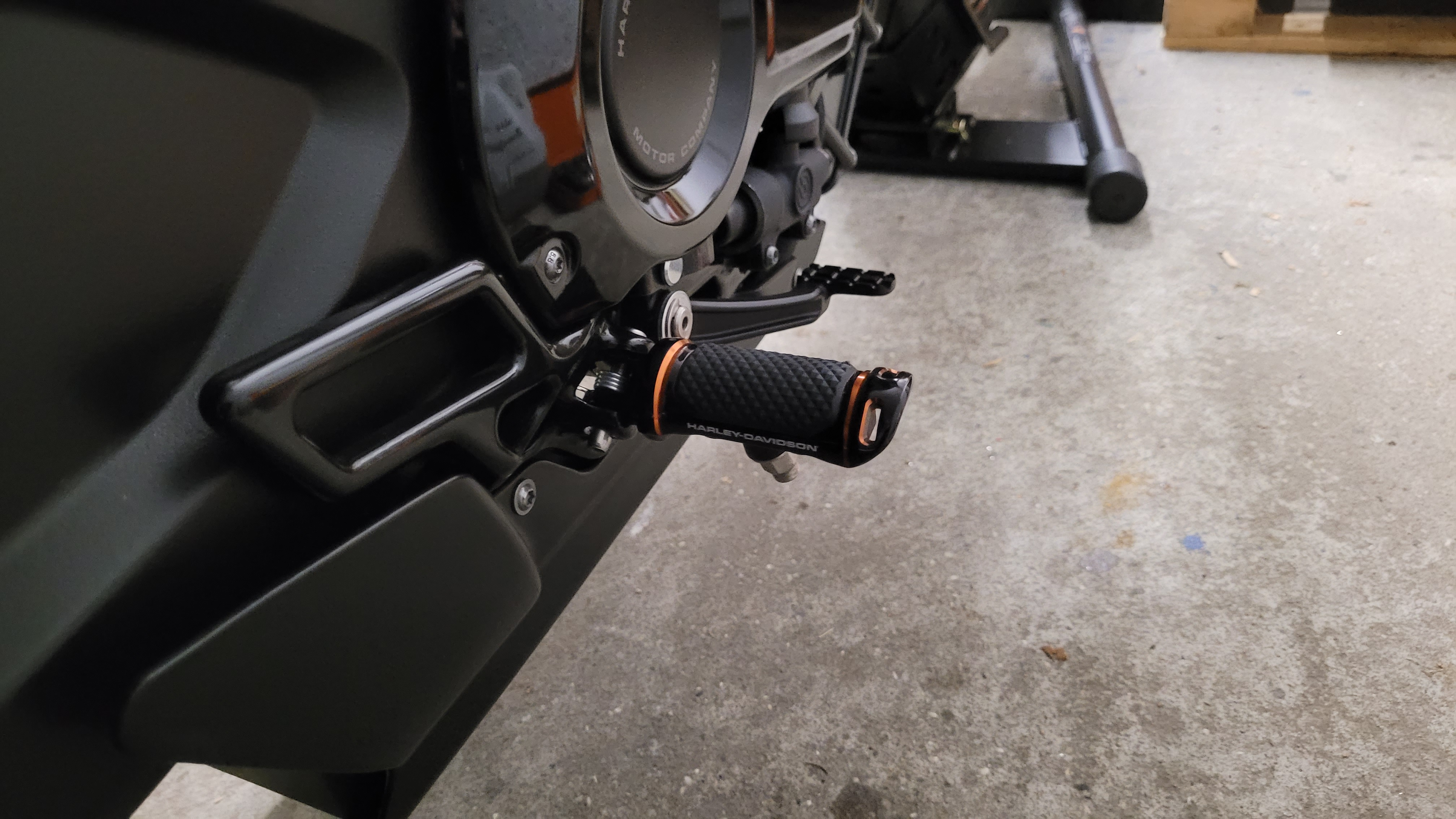

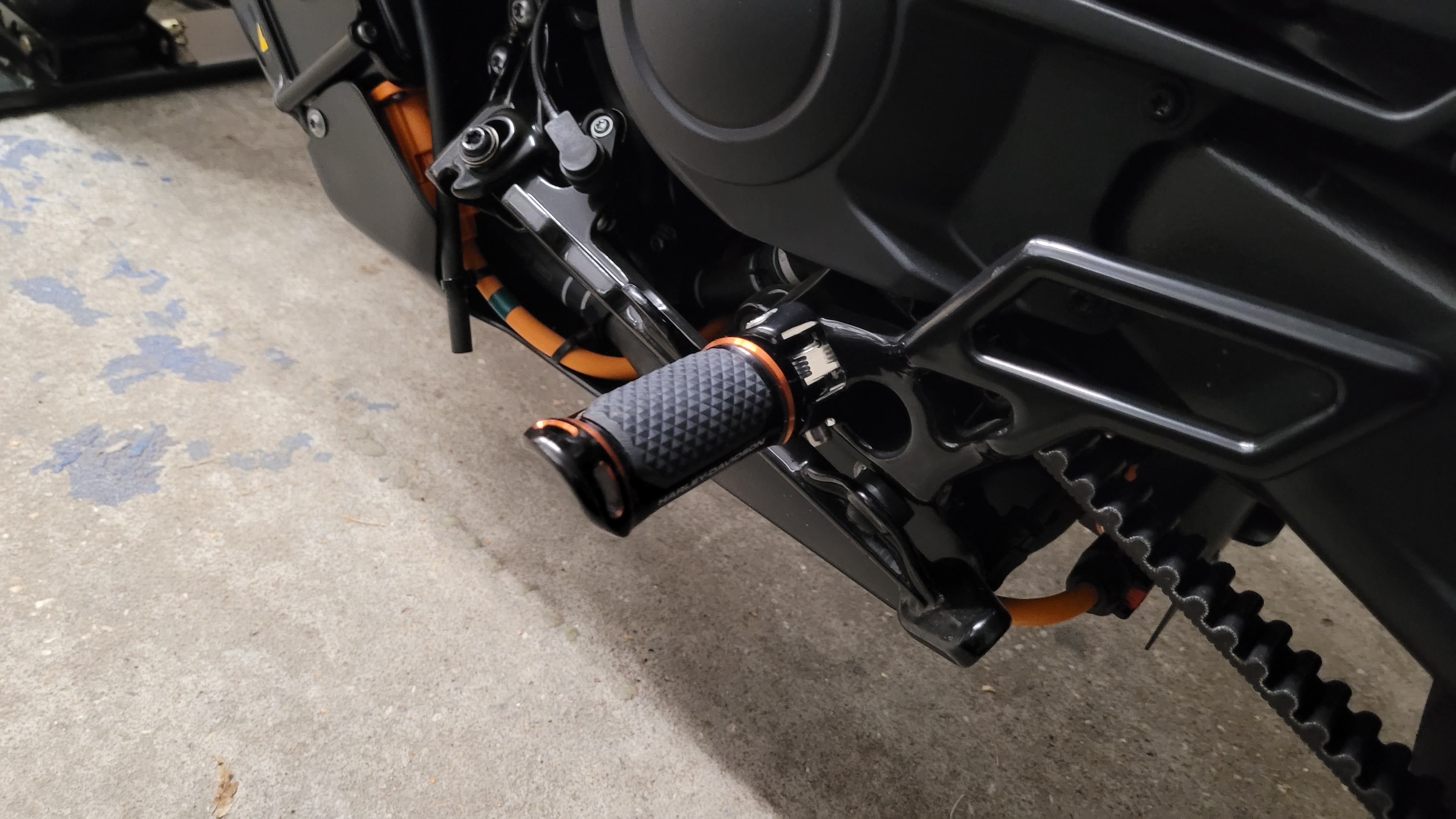

ich hatte mir vor ein paar Tagen mal den Zugang zum Werkstatthandbuch per 1 Wochen-Abo gebucht. Aber leider kann man es sich nicht als pdf herunterladen. Davon hatte ich mir mehr versprochen. Von meinen 3 Harleys, die ich bis jetzt hatte, war es möglich, ein Werkstatthandbuch etc ganz normal im Netz zu bestellen. Das ging bei der ONE wohl auch noch, bei den S2 Modellen leider nicht. Meine Alpinista hatte noch keinen Rückruf.
Gestern habe ich neue Fußrasten montiert. Gefallen mir besser bei der Alpinista als diese Enduro-Dinger. Die Soziusrasten kommen auch noch dran.

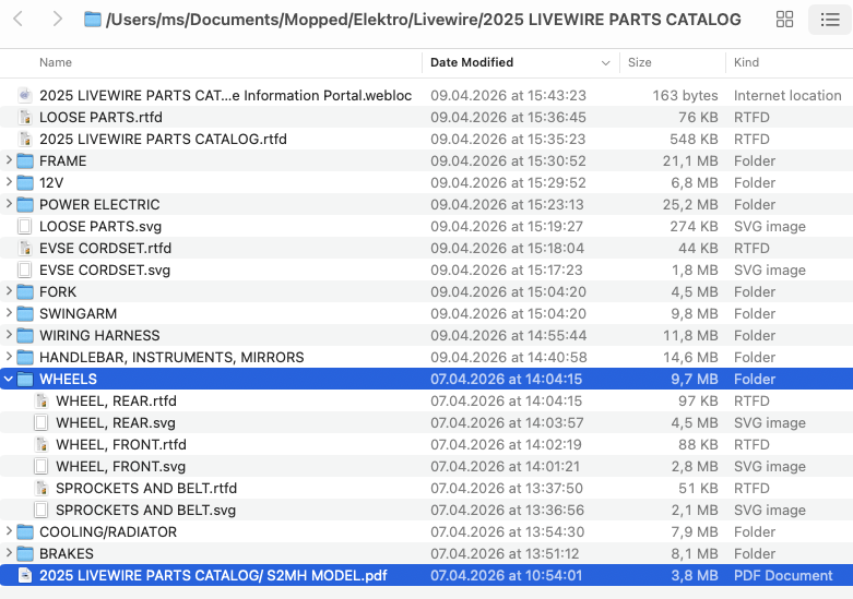

Ich habe mich mal registriert - kostet nix, aber es gibt auch nicht viel dafür. Bei den ersten 5 Links die ich probiert habe kam dann immer: Subscription (kostenpflichtig) nötig. Aber gut zu wissen dass man nicht gleich ein Jahresabo kaufen muss...
Hast Du versucht, das Dokument zu "drucken" (und dann als PDF abzuspeichern statt Papier zu verschwenden)?
Ich habe das Manual mit den Teile-Bestellnummern der Mulholland (ohne kostenpflichtiges Abo) via Print-to-PDF abspeichern können. Da dabei die Seitenformatierung kaputt geht und auch nur niedrigauflösende PNGs enthalten sind, habe ich 'ne Stunde Arbeit investiert und die Seiten einzeln abgespeichert (also jeweils auf "Show interactive Image" geklickt, das SVG-Bild extrahiert, und jedes Element als RTF gespeichert). Jetzt habe ich einen Ordner mit 10 Unterordnern (z.B. FRAME, WHEELS, ...) und darin jeweils eine Handvoll Dokumente.
Mal sehen ob meine ohne Zicken läuft. Wenn nicht werde ich wohl auch mal ein Wochenabo abschließen und mir das Werkstatthandbuch genauso abspeichern. Der nächste Händler (House of Flames, Munich) wo ich sie auch gekauft habe ist 450km von Wien weg...
