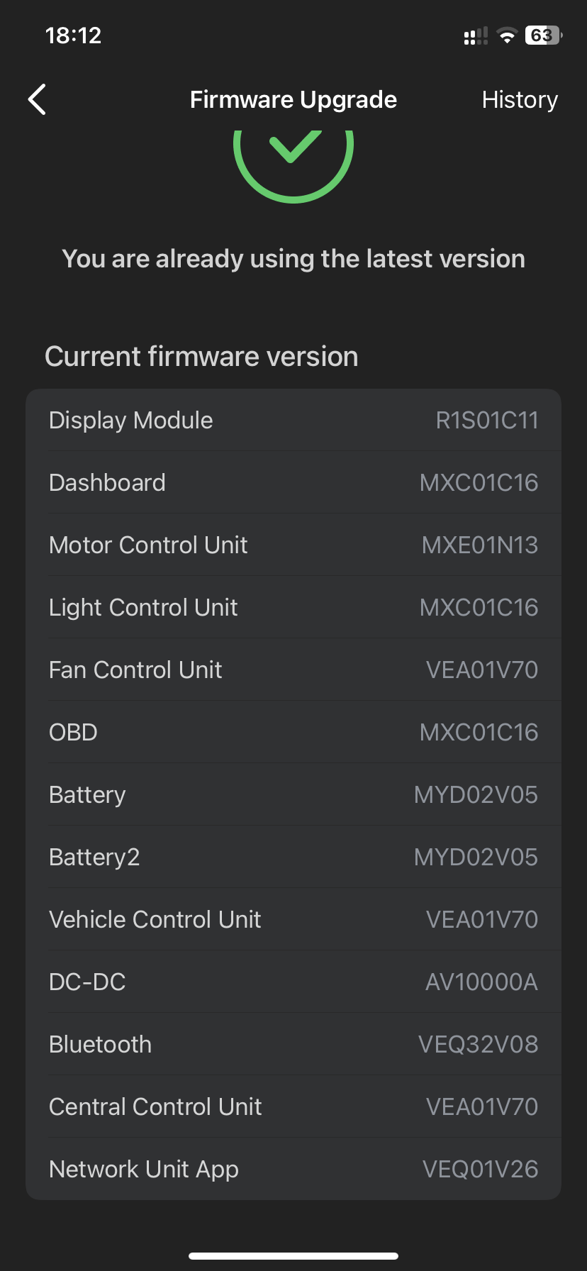

Ganz wichtig. Das Motorupdate 23_02 muss drauf, muss direkt am Motor aufgespielt werden. Noch wichtiger, das BMS V05 aufspielen lassen.Starman hat geschrieben: Sa 1. Jul 2023, 22:51 Hallo,ich bin aus Österreich,Wien und habe das Problem mit Fehler 123 gehabt.Nach mehreren Versuchen mit abstecken der Batterien ging trotzdem immer die Warnleuchte an.Es gibt ein Update für den Motor,der das Problem bei den meisten Evos löst,bei mir war aber der Motor defekt,die Hallsensoren,denke ich.Nach vielen vergeblichen suchen anderer Möglichkeiten musste ein neuer Motor bestellt werden.Jetzt funktioniert er wieder.Habe die Evo im Sommer 2022 gekauft und 1200km gefahren.Also in Österreich dürfte der Wissensstand besser sein,da es ein Update für den Motor gibt,der fast alle 123 Probleme gelöst hat.Aber ich denke,dass es viele Evos mit defekten Motoren gibt,vor allem 2022.Firmware wurde auf N13 gebracht16882446782281771529364704780011.jpg
Mein EVO läuft seit dem Fehlerfrei.

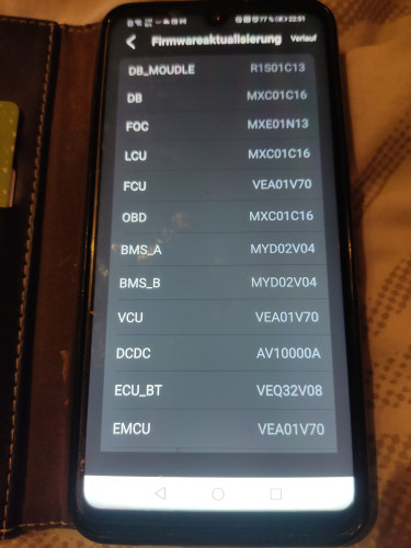

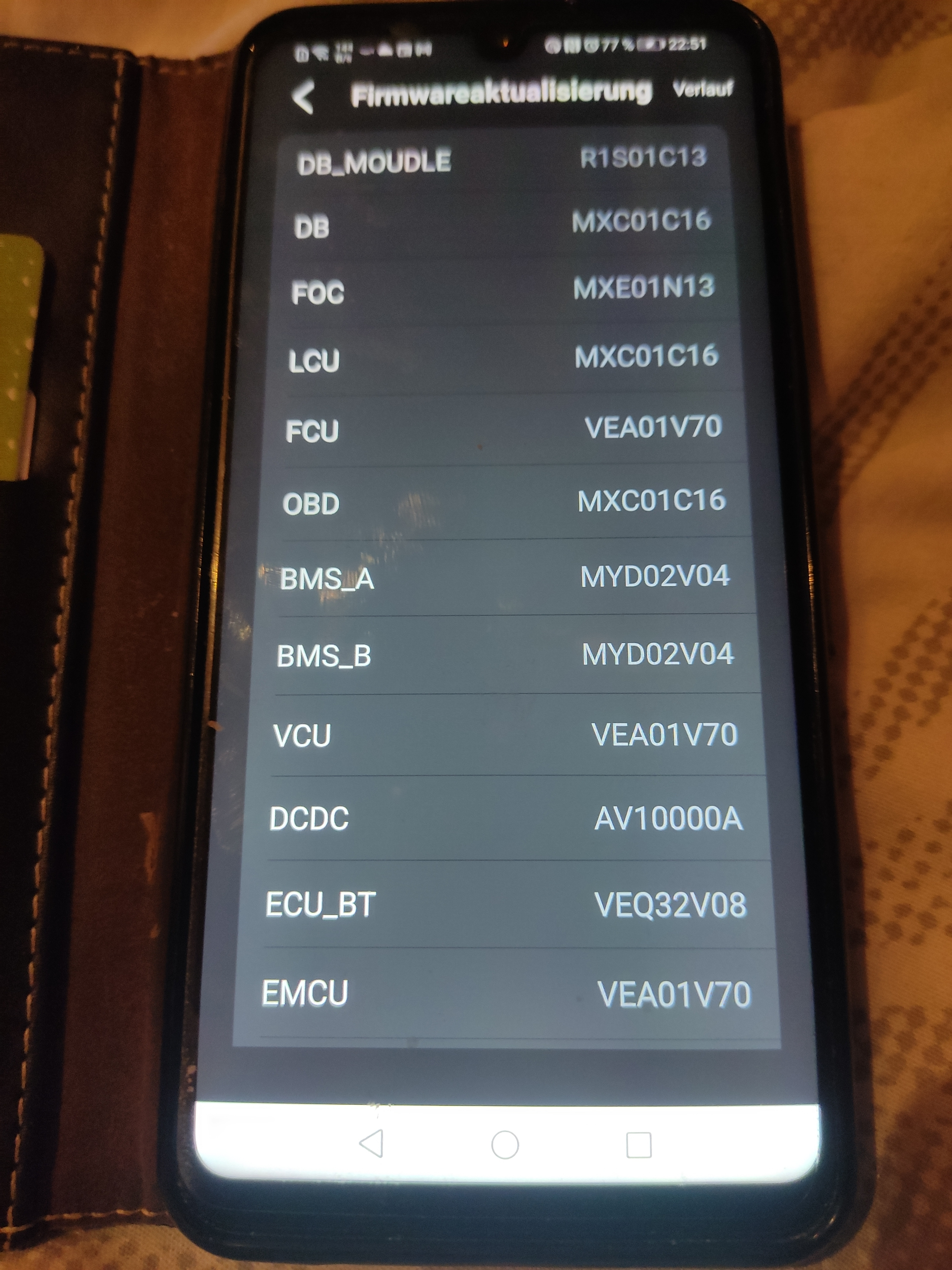

War lange Zeit passiver Leser in diesem Forum! Besitze seit Juni 2022 eine NIU MQI GT EVO und habe seit anfang an Probleme damit. Erstes Fehlerbild war randomisiertes auftreten des Fehler 123, meistens an der Ampel. Besonders nervig war, dass man die Akkus ab- und wieder abklemmen musste um den Fehler zu beseitigen. Nach einigen Fahrten zum Händler und Updates seitens des Händlers wurde es besser (BMS V04), jedoch trat der Fehler immer noch auf (unter der Nummer 120) und diesmal auch während der Fahrt. Kurzes knacken und der Motor war aus und der Fehler 120 leuchtete auf. In diesem Fall hat ein und ausschalten mit der Funkfernbedienung geholfen. Das ust aber natürlich kein Zustand den man möchte! Dank dieveres Forenbeiträge wurde ich auf das BMS Update V05, sowie dem Motorupdate 23_02 aufmerksam! Habe dies meinem Händler mitgeteilt. Er meinte er kann es mir aufspielen, jedoch ohne Gewähr, da sein letztstand seitens KSR BMS_V04 ist. Ich bat ihm darum das Update auf V05 und besagtes Motorupdate 23_02 zu machen! Heute auf der Rückfahrt keine Probleme!
Ich werde ein Update machen sollte es nach einigen Fahrten immer noch keine Probleme geben (glaube eigentlich schon gar nicht mehr daran). Hatte nun > 3000 km immer wieder Probleme.
Hier auch mein aktueller Softwarestand.
