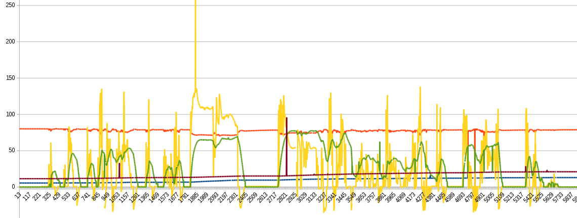

Danke Lasser für das nachprüfen, aber auch Du kommst zum selben Ergebnis wie ich: kein Muster erkennbar für die Datenfehler, daher ist manuelle Korrektur vonnöten für so schöne Grafiken OHNE die senkrechten Fehler-Spikes so mitten drin...

Etwas Arbeit kannst Du Dir mit den regulären Ausdrücken trotzdem ersparen:
In Notepad++ öffnest Du die Datei und drückst Strg+H für "Ersetzen", trägst bei "Suchen nach:" folgendes ein:
Das löscht dann alle Zeichen, die weder eine Zahl, noch eine Whitespace (dazu zählen auch TAB und Zeilenumbrüche) noch ein Punkt sind.
Anschließend würde ich in Excel importieren, die Grafik erstellen und dann anhand der Spikes die Zeilennummern mit fehlerhaften Daten finden und dort korrigieren oder löschen.
und lässt "Ersetzen durch:" leer (Achtung: auch kein Leerzeichen, wirklich leer). Dann wählst Du unten links bei "Suchmodus" "Reguläre Ausdrücke" und klickst auf "Alle ersetzen".[^\d\s.]

Danke für den Tipp! Das muss ich mir irgendwo abspeichern, wo ich automatisch hinkomme beim CA-Datenimport
