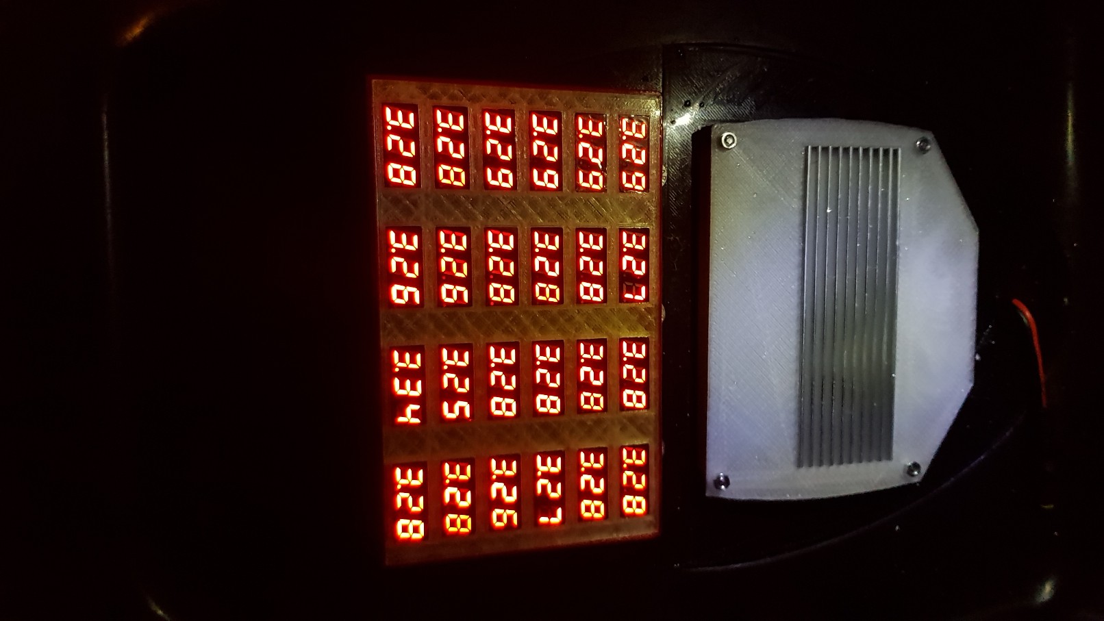

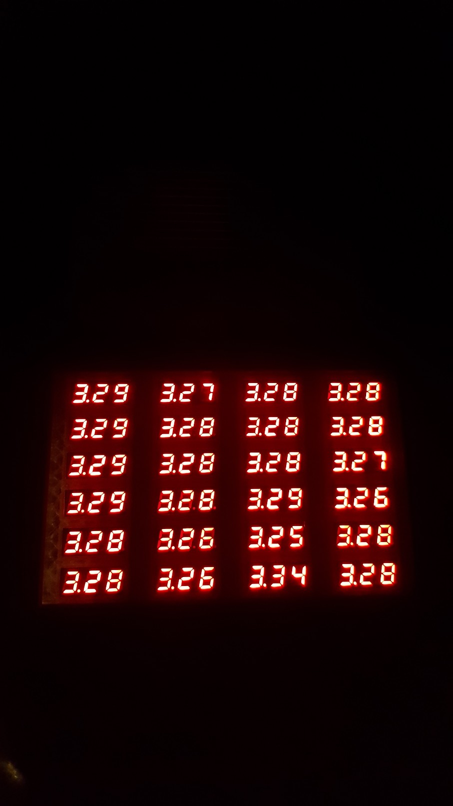

heute sind nach langem warten die beuen anzeigen (voltmeter) angekommen.
eingebaut sieht dass schon viel besser aus!!
wie oft schaltet euer lader aus und wieder an bis alle zellen ausgeglichen sind nach längerer standzeit (ca 1 monat)?
mein ladegerät schaltet nemlich einfach bei erreichen der ladeschlussspannung ab und nicht mehr an. dass muss ich dann per hand machen. ca 3 monate nicht geschehen!
danke
danke

Wie meinen? Du willst bei Roller-Lagerung das Ladegerät dauernd am Netz haben, und dass es sporadisch von selber anspringt, nachlädt, und dann wieder ausgeht? Davon ging auch e-Sprit V1 fälschlicherweise aus und schrieb in ihre Betriebsanleitung, dass man zur Überwinterung das Ladegerät ständig am Netz haben sollte. Folge waren massenweise tiefentladene GBS und später CHL Batterien, weil dann das BMS dauernd an war und es die Zellen langsam aber sicher auf 0V gezogen hat. Das Ladegerät lädt nicht automatisch nach. Und e-Sprit ging das erste Mal pleite...Peda.1986 hat geschrieben: Do 14. Sep 2017, 22:02... wie oft schaltet euer lader aus und wieder an bis alle zellen ausgeglichen sind nach längerer standzeit (ca 1 monat)? ...
Oder meinst Du, der Lader sollte nach Batterie vollnageln per 950W/10A kurz pausieren, um sich danach mit 1A / ca. 100W wieder zu melden und einem angeschlossenen BMS ein gemütliches top-Balancing zu ermöglichen? Das hängt vom verwendeten BMS ab.
Das Emsiso 2405 in meinem Thunder macht das eigentlich fast immer - verordnet dem Lader nach Erreichen der Ladeschlussspannung oder wenn eine Zelle übers eingestellt Maximum geht eine einstündige Pause, und schaltet dann wieder per Relais die Batteriepole auf den Laderausgang, und dieser merkt dann aufgrund der hohen Batteriespannung, dass er jetzt mal langsam tun sollte und lässt nur ca.1A auf die Batterie los, und das BMS taktet dann die Balalancer-Widerstände 9 Sekunden an und 1 Sekunde aus, immer abwechselnd, bis wieder die Ladeschlusspannung erreicht ist und der Lader aufhört.

ich dachte an 2tns!!
nummero 1 ist bei allen lithium akkus über kurz oder lang der tod! bei meinen gbs würd ich sagen für lagerung ca 3.1-3.2v o5ro zelle!
zurück zu meinem thema:
akku lehr
ladegerät an (volle power und zum schluss gehts runter von 9.7A auf bis 0.7A)
ladegerät aus bei 87.6V
bms arbeitet dann nur einmal. da ich ja nur lastwiederstände hab ohne relais zum trennen der akkus!!
mit dem neuem "display" werd ich etwas beibachten und schauen ob das so reicht mit den lastwiederständen oder ob ich doch auf ein emsiso etc. umsteigen muss!!

Gut, Du hast also noch den alten Lader mit richtiger CV-Phase am Ende und 87V Abschaltspannung? So in etwa:
Wobei die 2-Minuten-Pausen mit 1,5A eher dem BMS zuzuordnen waren...

ja so in etwa, wie du schon vermutet hast hab ich die 1,5A phasen nicht da ein richtiges bms fehlt!!!
ladegerät ist mittlerweile von smartemotion.de
bin eig voll zufrieden damit bzw es lädt mit anständigen 9.7A (an der dc seite gemessen) und vor allem: schon den ganzen sommer ohne ausfall!!!
