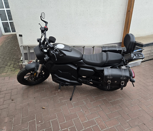

Biker61 hat geschrieben: Mo 20. Apr 2026, 16:22 Hier ein paar Bilder. Man sieht aber nicht wirklich viel.
Super, danke.
Wundert mich, dass die wirklich nur an der einen Schraube befestigt sind. Biegen oder drehen die sich nicht runter mit ein bisschen Gewicht?
Ich werde die Tage mal einen Scheißer anhauen ob der mir was für klein Geld machen kann was dann vielleicht noch unter dem Sozius Sitz oder so befestigt wird. Muss ja auch nicht schön sein, kommt ja eh dann eine Tasche/Koffer drüber.

DerJan hat geschrieben: Mo 20. Apr 2026, 21:21 Wundert mich, dass die wirklich nur an der einen Schraube befestigt sind.
Nein, das kann nicht sein. Entweder sind sie unten noch mal abgestützt und /oder hinten zusammengeführt und verschraubt (Nummernschildhalterung?).

Also ich hab heute bemerkt das eine Tasche ein Spiel hatte, hab da nur die eine Schraube gefunden. Angezogen und es war wieder alles fest.

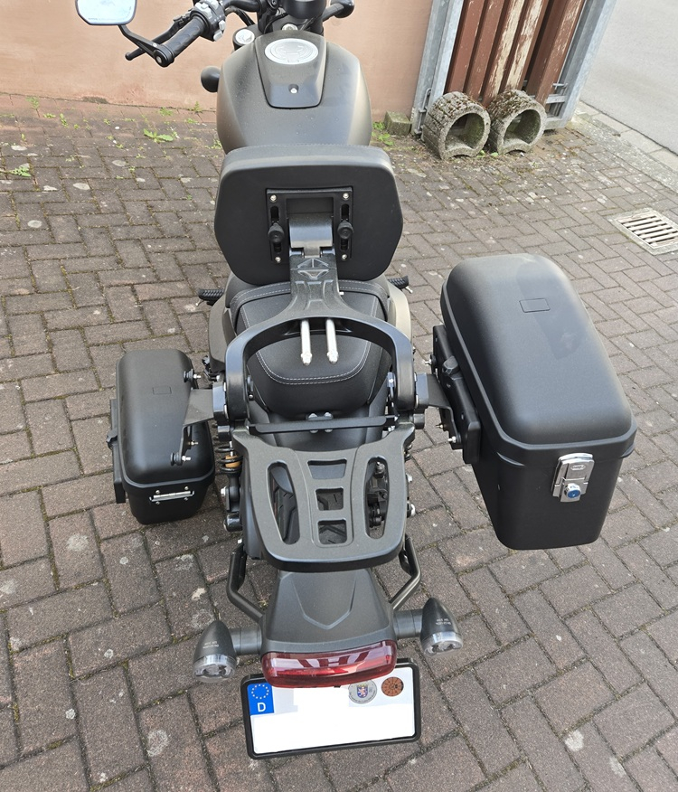

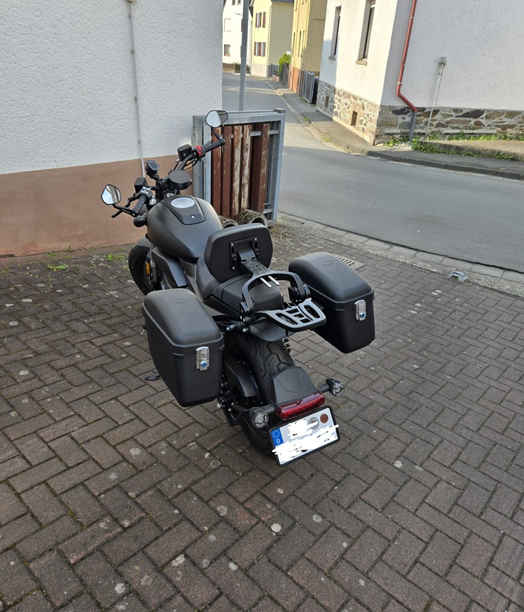

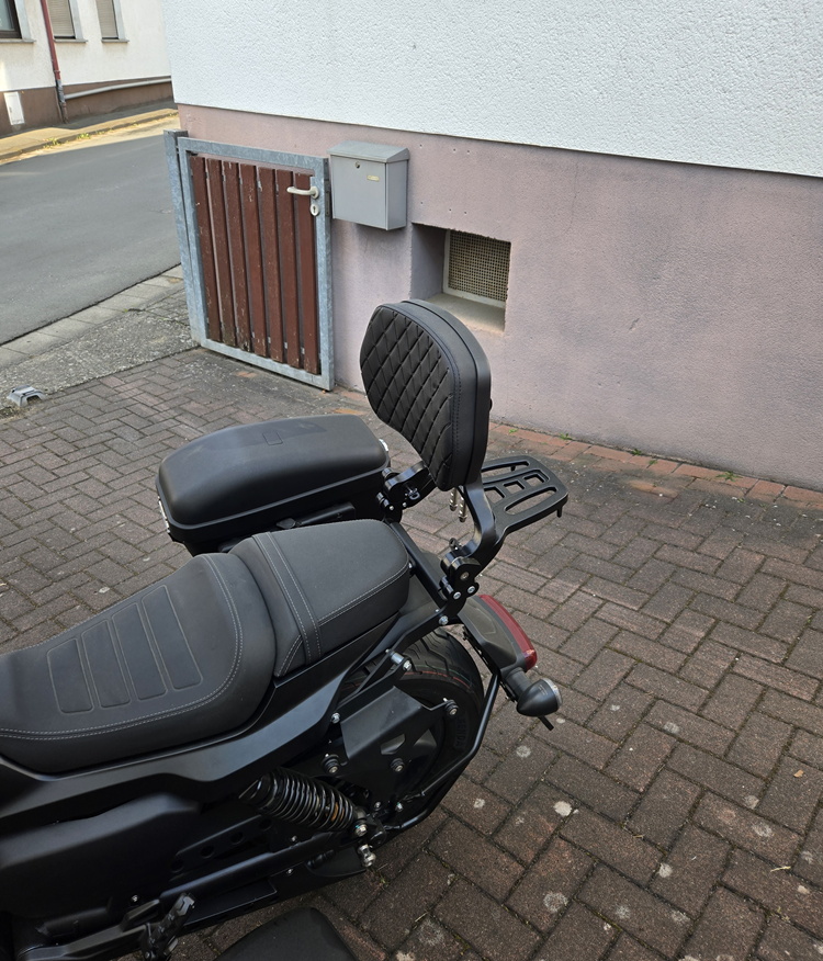

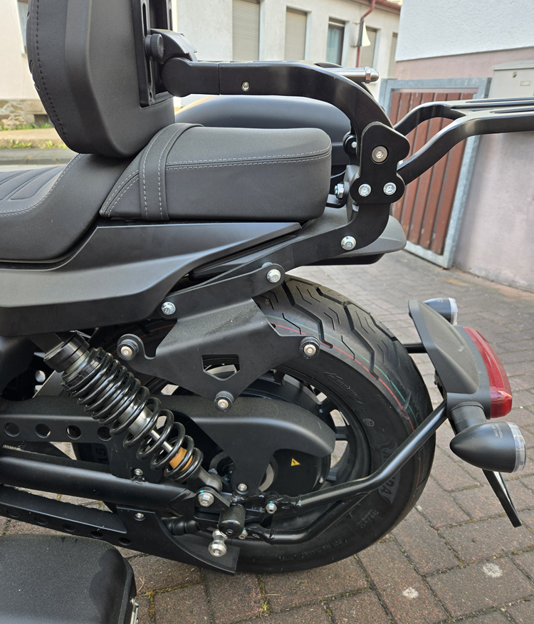

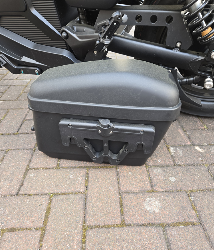

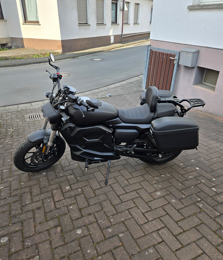

MdeJong
Beiträge: 17
Registriert: Di 14. Sep 2021, 09:06
Roller: Black-X Limited Edition
PLZ: 35584
Re: E.F.O. Em8
Beitrag von MdeJong »

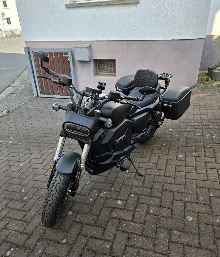

Hallo Alle,
Das ist meine Citytwister Shadow, gekauft bei "Sons of Electricity"
https://sonsofelectricity.de/products/black-x
Denn gepackträger mit Seitentaschen habe ich bei E-Kuma Bestellt.
Dass sind die von diesen beitrag:
viewtopic.php?p=409172#p409172

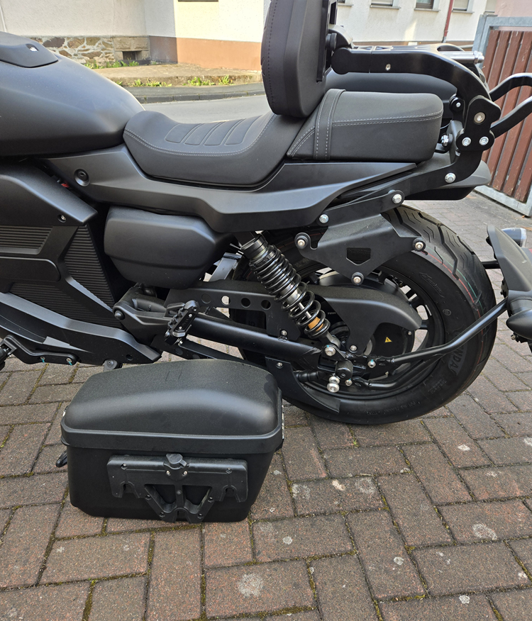

Ich habe zur Montage ein Video bekommen, zwar mit Chinesische Sprache, aber es was ausreichend zur Montage.
Es muss nur ein kleines Teil von die innere Verkleidung entfernt werden, dass sieht Mann nacht nicht mehr.

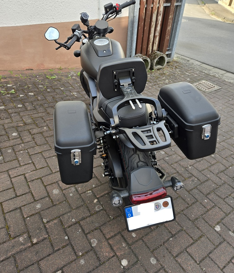

Ich habe die Seitentaschen durch Hardschalenkoffer ersetzt:
https://www.amazon.de/dp/B0GNHS3NVY?ref ... asin_title
In die die Koffer musste ich jeweils 6 13mm Löcher bohren zu Befestigung von die Kunststof Halterungen .
Dafür habe ich diese Gummitüllen benutzt:
https://de.aliexpress.com/item/10050050 ... pt=glo2deu
Die Rückenlehne kann in zwei Positionen gestellt werden:
Wenn Mehr Bilder gewünscht sind, gerne.

Die Koffer sind super, aber wie breit ist das Bike jetzt hinten?
