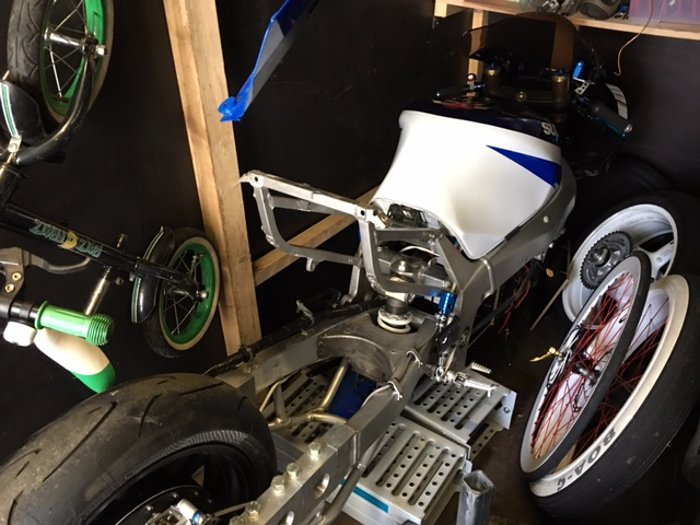

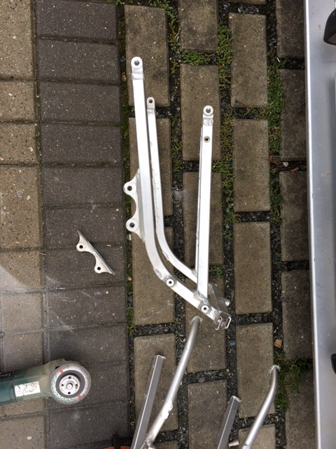

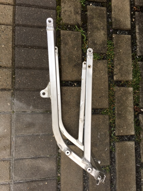

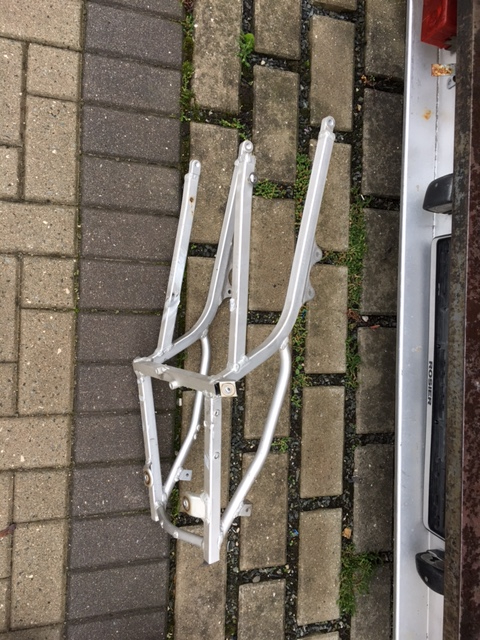

Nun gab es noch ein nettes Bildchen vom letzten Rennen.

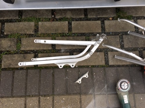

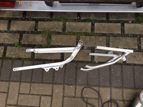

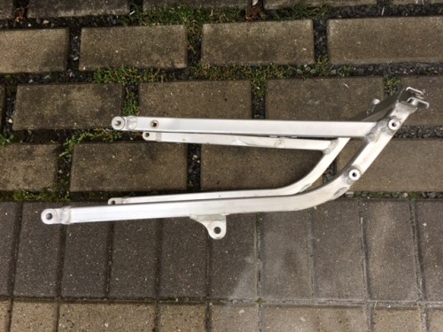

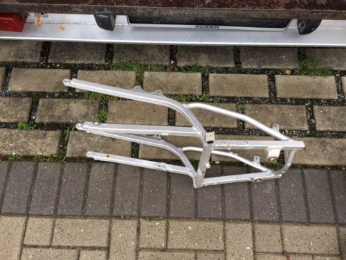

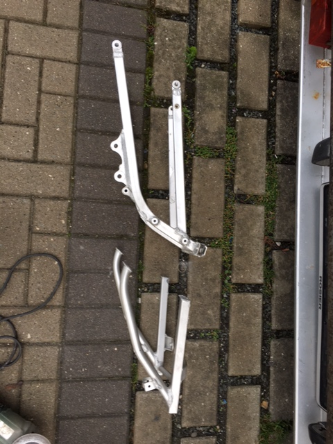

Dann habe ich jetzt schon mal angefangen den Heckträger ein wenig zu kürzen um noch etwas mehr Gewicht zu sparen.
Der Kondensatorgag fliegt nun auch komplett raus!
