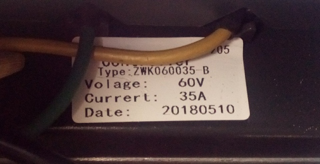

Also ich habe heute mal einen Blick durch den Einrastmechanismus des Sitzfaches riskiert und den Controller erblickt. Ich habe ihn mal fotografiert - es ist im Gegensatz zu euren Controllern tatsächlich ein 60V-Version. Schon komisch..

Leider hat Dein Roller nun auch wieder ein anderes Controller-Modell, sodass es wohl noch etwas dauern wird bis eine für alle eCity Star verwendbare Anleitung hier auftauchen wird.
