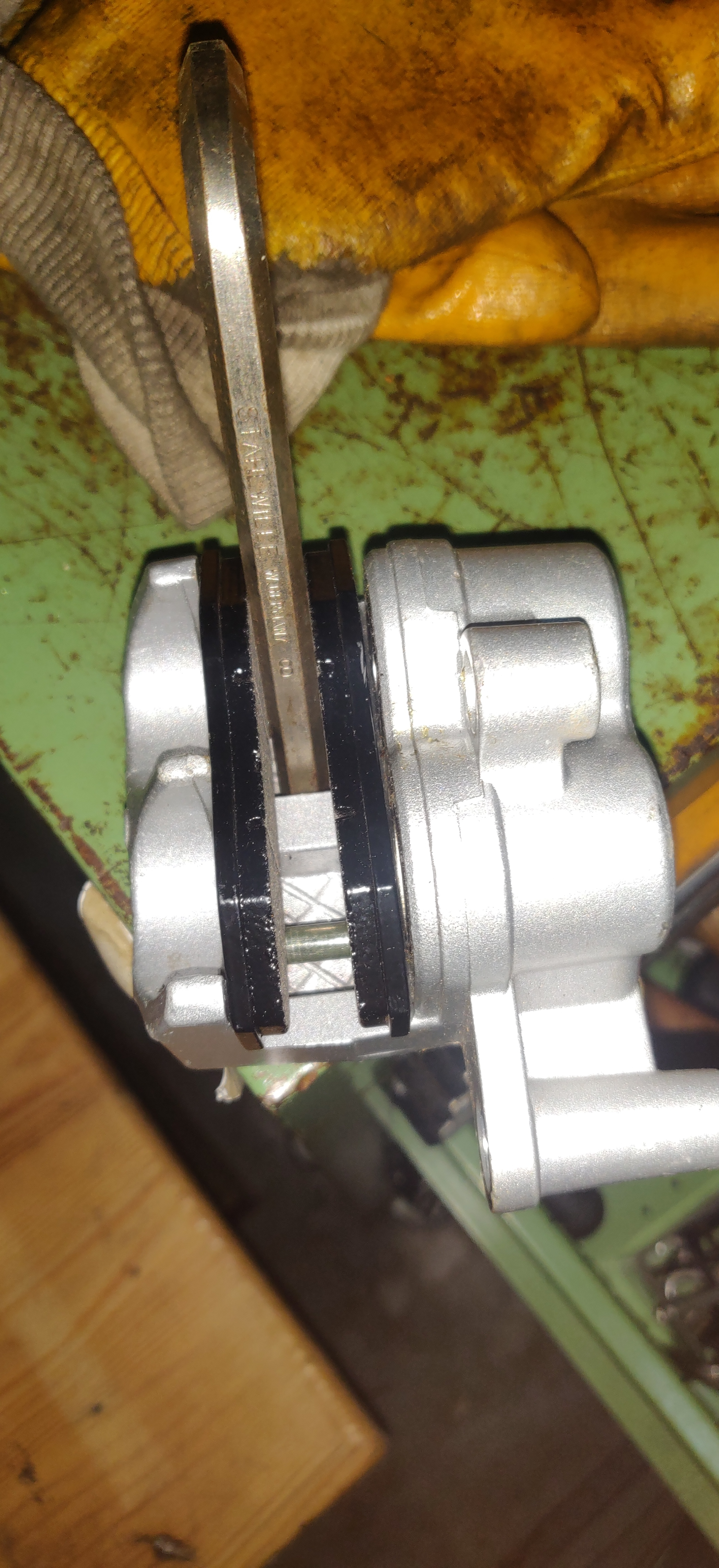

Rein vom Messen würde auch 9 mm passen. Sattel ist ganz drin, Scheibe hat 4,5 mm, der Schlüssel ist 8 mm.

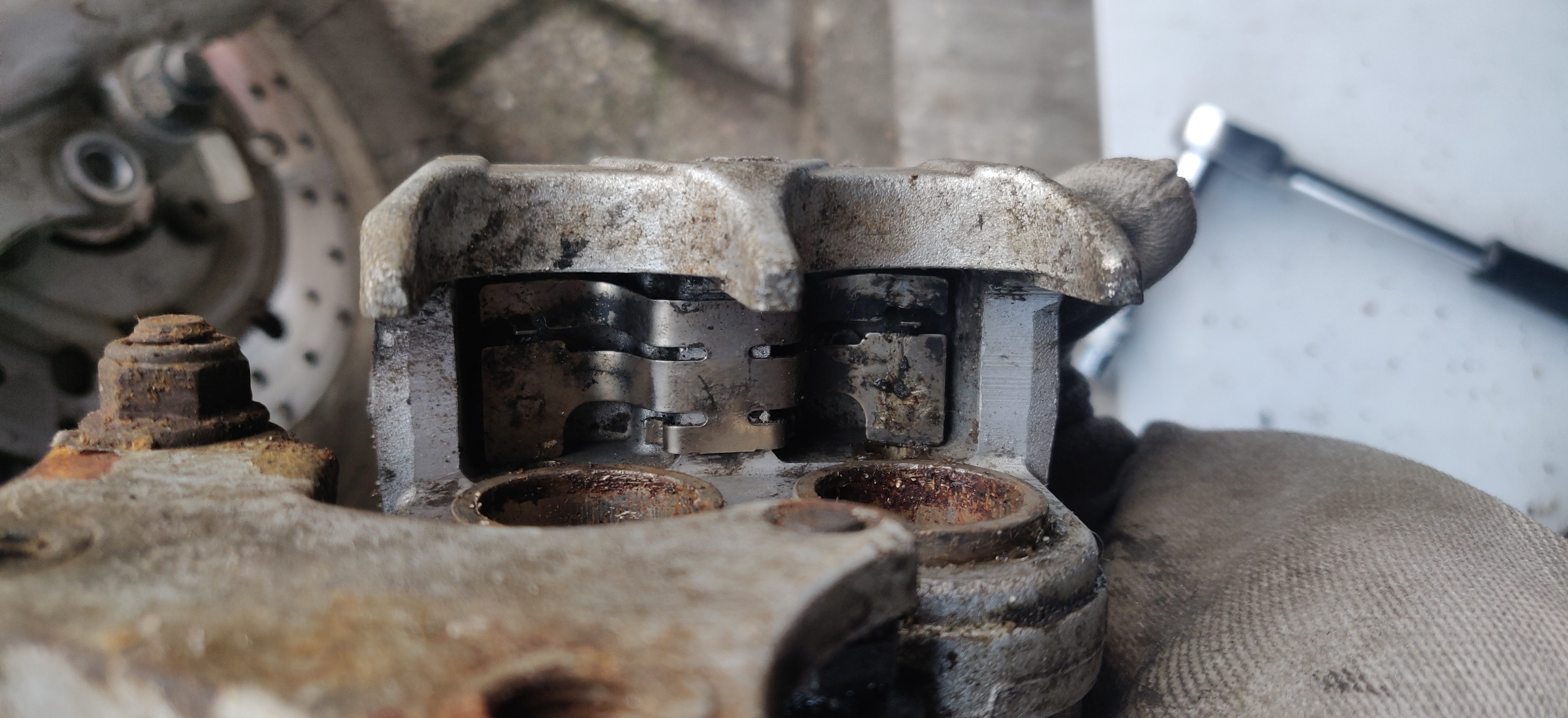

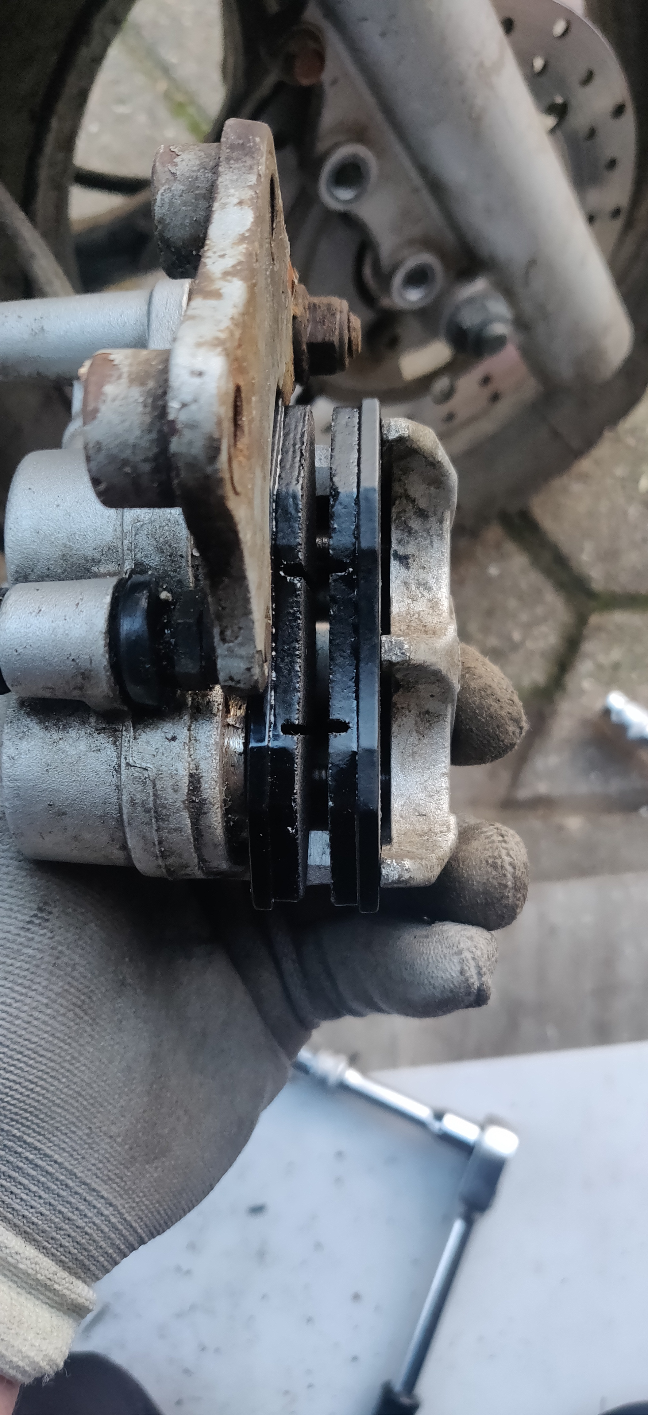

Gestern mit der gereinigten Bremse gefahren, 500 Watt mehr Leistung und 12% mehr Verbrauch auf der üblichen Strecke. Bei den Sätteln die ich Ersatz habe Mal zur Kontrolle nachgeschaut, habe ich doch die Klammern falsch montiert
, so überlegt was ist fest und was bewegt sich, dabei aber einen Denkfehler gehabt, der Sattel bewegt sich zwar zueinander, aber die Ursache ist ja der Kolben der weiter raus kommt. Mit richtiger Montage drehen sich beide Räder wieder richtig frei
Der kleine Teil der Feder hält den Belag fest am Gegenlager, der große Teil ermöglicht das nachstellen/ Rücken des Belag auf der Kolbenseite.

Der Sattel ist komplett ok, das Spiel liegt in der Führung , auf dem oberen Bolzen bleibt der Sattel trotz sauberen Bolzen, frischen Fett und neuen Gummi immer etwas hängen.
