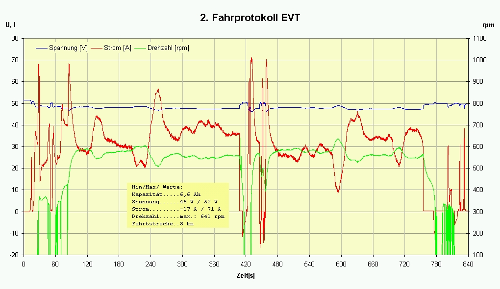

Elbkieker hat geschrieben:es wurden 70,4 Ampere gezogen. Ich weiß nur nicht wann, weil das Meßgerät lag in dem Helmfach unter der Sitzbank während der Fahrt. Ob nun bei Vollast oder beim Beschleunigen, keine Ahnung.
Da download/file.php?id=860&mode=view bekommst Du eine Ahnung.
Alfons.
...Dosenbier und Kaviar...
Beiträge: 20623
Re: 80Kmh Elektroroller für 1450€?
Wenn das Zangenmessgerät auf "Peak Hold" eingestellt war dürften die 70,nochwas A der Spitzenwert während der Beschleunigung sein. Und da sind dann ggf. auch nicht mehr ganz 60V zustandegekommen in der Batterie, da sollte man also nebenher noch ein normales Multimeter dabeihaben, um den Tiefpunkt der Spannung abzulesen, der üblicherweise beim maximalen Strom auftritt. Die zwei Werte miteinander multipliziert wäre dann die elektrische Leistung, die maximal der Batterie entnommen wurde.
