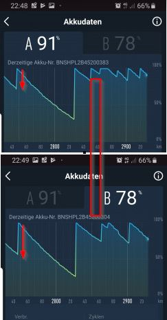

ich habe mir deine Grafiken angesehen.
Kann es sein, das du deine Akkus nicht gleichzeitig lädst?
Du hast hier Auffälligkeiten. Daher meine Fragen:
Lädst du im Fahrzeug oder außerhalb?
Wann hast du das letzte Mal deine beiden Akkus gleichzeitig voll geladen.
Wann hast du das letzte Mal beide Akkus gleichzeitig über den Y-Adapter außerhalb des Fahrzeugs voll geladen? Das heißt so lange laden bis LEDs an den Akkus aus.

Mr.Eight hat geschrieben: Do 24. Okt 2019, 08:30
Seitdem ich außerhalb lade, driftet jix mehr. S. Auch deine Antwort vom 3.6.19

bei km ~2828 scheinen beide Akkus gleichermaßen vollgeladen worden zu sein (100%). Aber was war bei km 2850? Da wurde nur Akku A einzeln aufgeladen. Wie geschah das?

Mille Miglia hat geschrieben: Do 24. Okt 2019, 10:45 bei km ~2828 scheinen beide Akkus gleichermaßen vollgeladen worden zu sein (100%). Aber was war bei km 2850? Da wurde nur Akku A einzeln aufgeladen. Wie geschah das?
Im Roller, im Stand, ohne externes Ladegerät. Als würde ein Akku den anderen Laden.

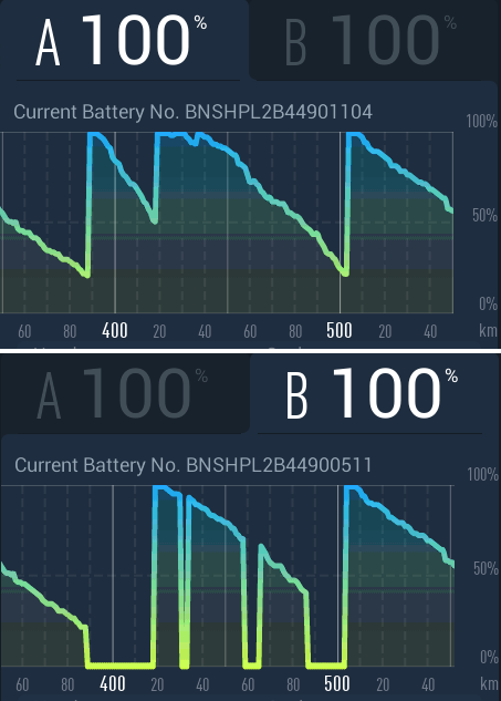

Wahrscheinlich ja, ich hatte 'mal einen ähnlichen Effekt:
  • Bei km 390 habe ich beide Akkus voll aufgeladen, aber nur einen wieder eingesetzt.
  • Bei km 419 bin ich wieder mit beiden (vollen) Akkus losgefahren.
  • Bis km 430 wurde laut Kurve nur Akku B belastet. Warum auch immer. Ich meine auch, in dieser Phase die Meldung "Akku voll" bekommen zu haben.*
  • Bei km 435 bin ich mir ziemlich sicher*, Akku A nicht aufgeladen zu haben.
  • Bis km 503 hatte ich für ein paar Testfahrten den zweiten Akku ausgesteckt.
  • Bei km 462 z.B. bin ich mit einem Akku eine längere Gefällstrecke gefahren, da hat er tüchtig rekuperiert.
  • Dann bei km 503 beide Akkus vollgeladen und seither keine nennenswerte Drift mehr gesehen.
Also: Abwechelnd nur mit einem Akku fahren, ist für ECU/BMS wohl eine echte Herausforderung.
