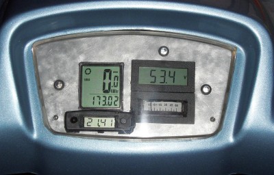

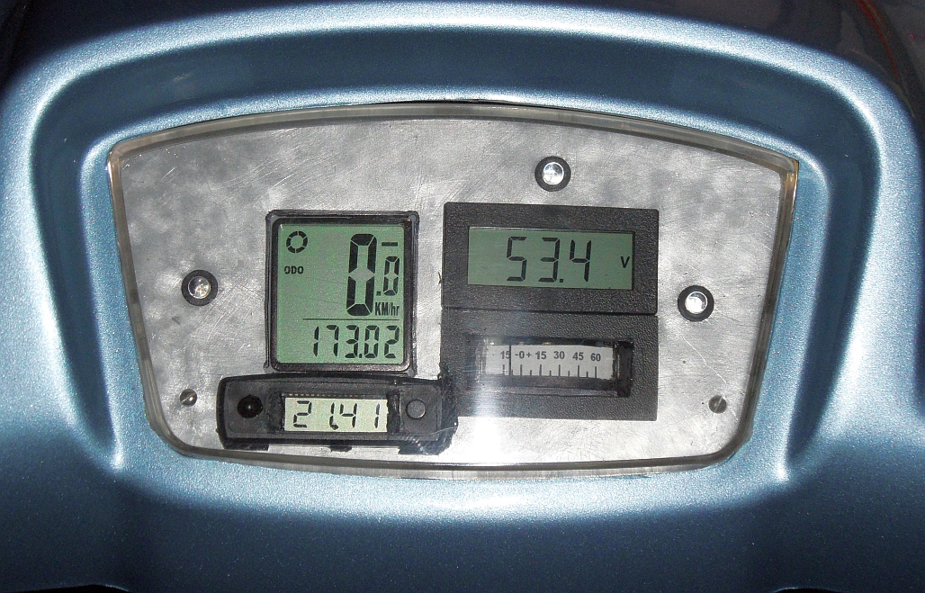

So sieht jetzt mein Armaturenbrett aus - nicht modern aber informativ:
Neu hinzugekommen ist unten links der Ah-Zähler. Das Amperemeter habe ich wieder von digital auf analog umgebaut - der "Zahlensalat" war nicht sehr angenehm... ;)
Die Aufnahme zeigt den Zustand beim Aufladen an.

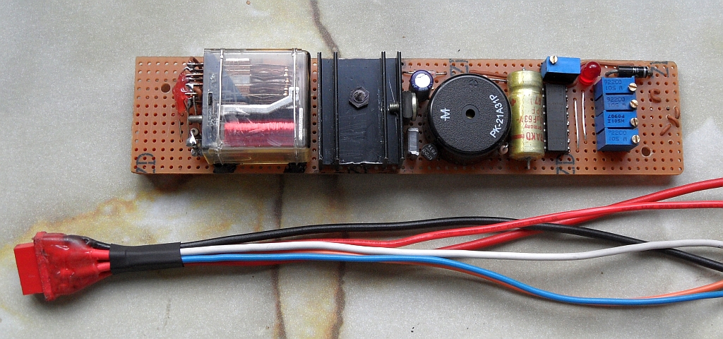

Wer einen Akkusatz-Entladewarner sucht, dem kann ich dienen:
Biete meinen nicht mehr benötigten Tiefentladewarner für 4 Bleiakkus à 12 V an. Die Schaltschwellen können justiert werden.
Z.Zt. piept der Warner, wenn mindestens eine der vier Blöcke unter 10 V absinkt. Das Gerät verbraucht keinen Strom, wenn die Zündung ausgeschaltet ist.
Preisvorstellung: 22€ inkl. Versandkosten.

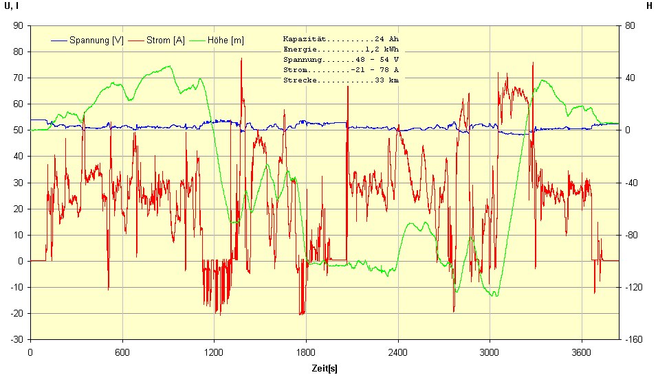

Hier mal ein Beispiel, was mit LiFe 50 V - 60 AH geht:
Es war eine typische gut einstündige Fahrt im Pfälzer Bergland. Die grüne Kurve zeigt das Höhenprofil. Akkutemperatur ca. 18 °C. Die max. Rekuleistung betrug mehr als 1 kW.
In der Zusammenfassung wird deutlich, dass fast 100 km Strecke auch im bergigem Gelände möglich sind. :o
