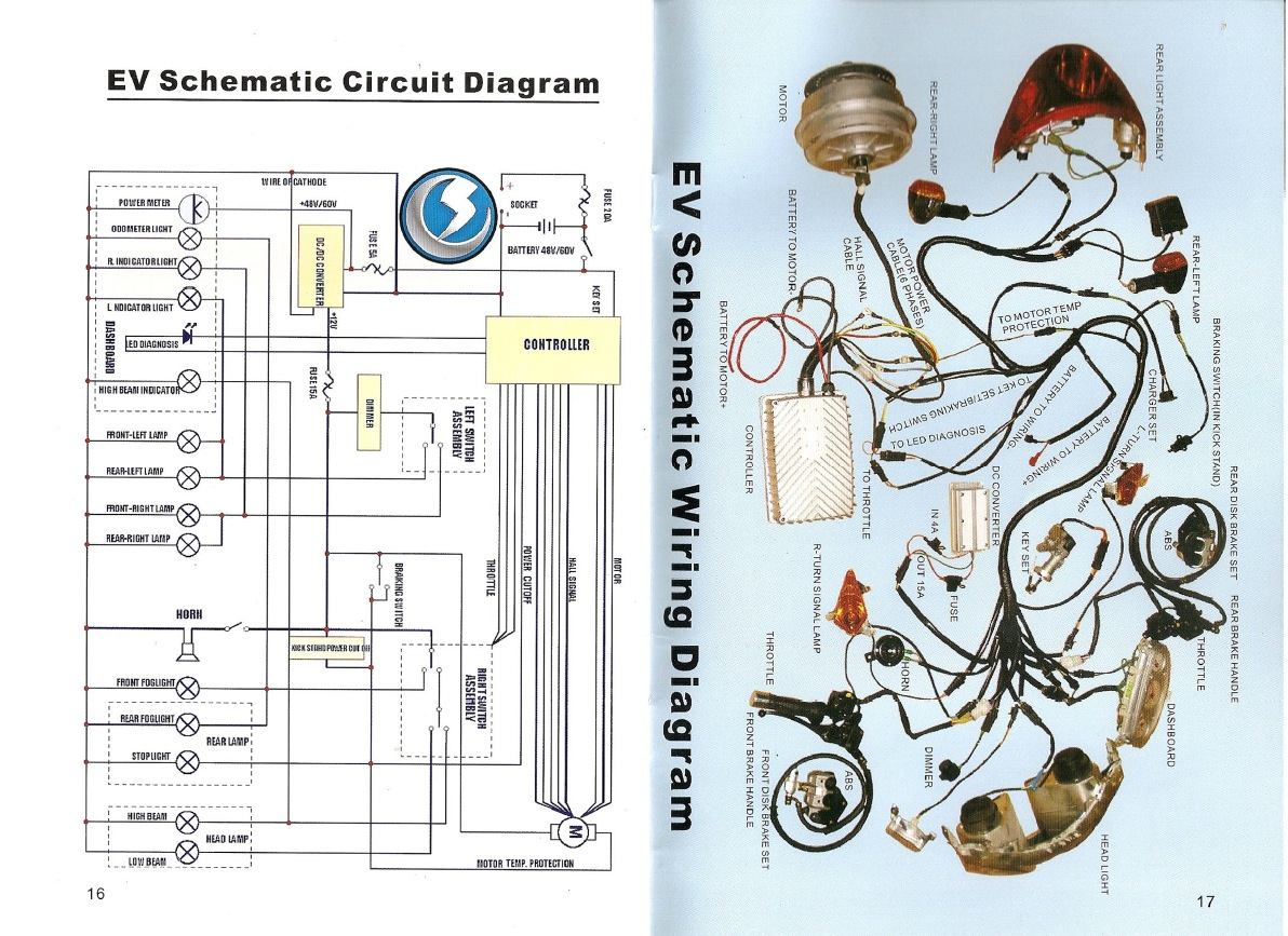

Finde gerade unten rechts im Diagram des GK122 ausserhalb des Controllers eine MOTOR TEMP. PROTECTION
Kann da etwas durchgehauen sein? Vermute aber die Temperatur-Sicherung ist im Motor.

Die Motor-Temperaturüberwachung ist laut Schaltplan parallel zu den Bremslichtschaltern geschaltet. Daran sollte es nicht liegen.
Der Funkenflug ist allerdings unschön. Wenn der auch vorhanden ist, wenn das Licht und alle 12V-Verbraucher abgeschaltet sind, dann ist definitiv am Controller etwas im argen.

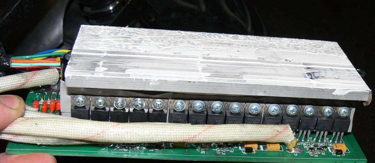

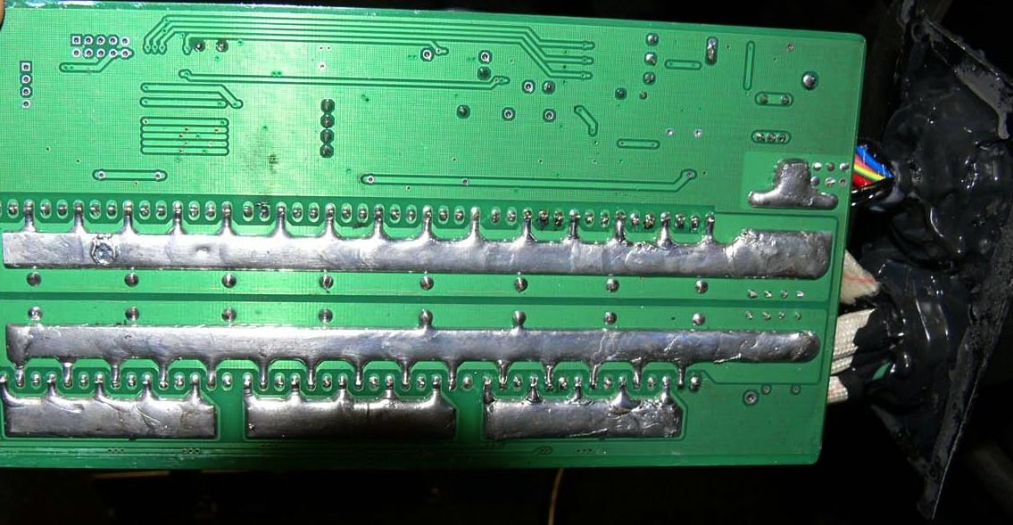

Hat mir doch keine Ruhe gelassen. Hab es doch von Anfang an gewusst.
So sieht dann ein frittierter Controller von innen aus!
Als Erstes werde ich wohl den Power-Button stillegen, dann schauen ob ich hier baugleiche/bessere Leistungstransistoren bekomme. Werde direkt Alle wechseln.
Die Elkos prüfe ich nachdem ich das Kühlblech runter habe. Die sehen aber noch okay aus.

Lassen wir mal die Geheimnisse der Hall-Sensorenmessung weg - der Fehler ist ja eindeutig der Controller.
Da nicht sicher ist, ob es nur die abgerauchten FETs sind: wechsel erstmal nur die der einen Phase, bevor Du allzuviel Geld versenkst. Es kann durchaus sein, dass auch einige Bauteilchen davor noch hinüber sind. Und dann macht eine derartige Reparatur nicht mehr viel Spaß. Anschließend kann man dann immer noch Elkos nach Mil-Standard versenken.
Von GK sollte zusätzlich ein neuer Controller kommen - so etwas darf nicht passieren. Um nicht zu sagen: der Verdacht einer Fehldimensionierung drängt sich auf.
Wenn der Controller offen ist: mal nach dem Zentralchip suchen, einer der größeren. Einige geben einen Error-Code auf eine LED aus. Falls kein Flachbandkabel zum Armaturenbrett führt, kann es sein, dass dieser Blinkcode (über eine 2-Drahtverbindung weitergeleitet) vom Anzeigeinstrument im Cockpit "aufbereitet" wird für die 7-Segmentanzeige. Dann wäre mit viel Glück der Controller unter Erhalt der Cockpitanzeige durch einen Kelly o.ä. substituierbar. Schreib mal die Chipbezeichnung hier hinein, dann gehe ich mal damit zu Google.

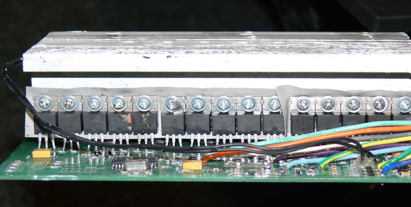

Auf den Bildern kann man ja wenigstens schön erkennen welche Bauteile definitiv nicht mehr wollen,
ob jedoch noch zusätzlich ein paar SMDs geflogen sind wird anhand den Fotos nicht klar.

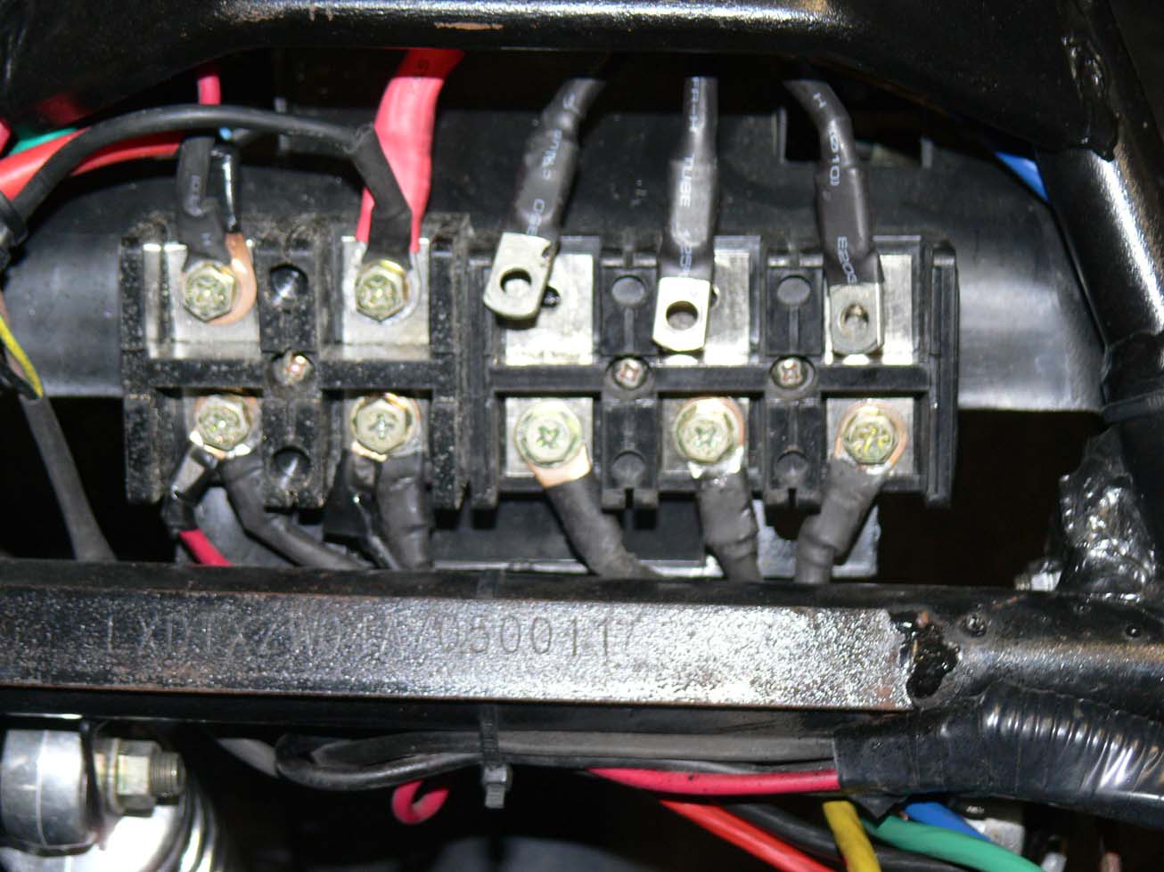

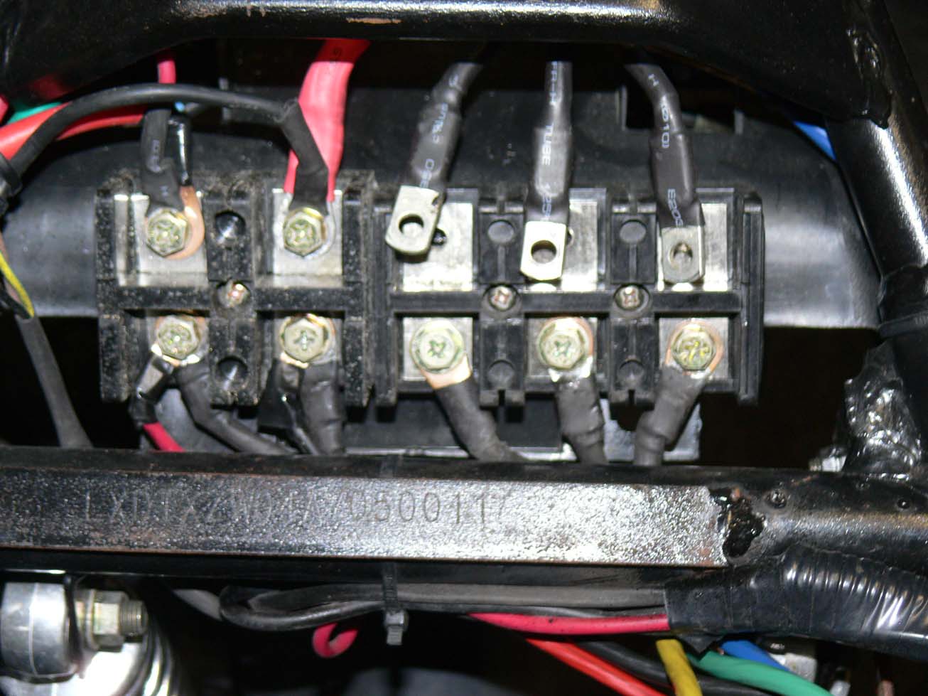

Für mich ist auch unklar was die eine Reihe (Bild3) mit den Mosfets (durchgebrannte Seite) für eine Aufgabe hat? evtl. die Boost Funktion ?
Ich denke mal die Mosfets auf Seite1 (Bild1) soll die Motorseite sein, also die drei Phasen je 5x Mosfet dort würde dann auch in Summe ca. 80A fließen, also je Strang ca.25A
Für meinen Geschmack ist der Abstand und das Wärmeleitgummi etwas unterdimensioniert, klar ist hier wird es sehr warm !
Was für Kabel sind denn an der Seite mit den durchgebrannten Mosfets (Bild3) angelötet, direkt die Batterien, also die 60 V ?
Was könnte der Fehler gewesen sein?
.... evtl. darf man den Turbo erst bei einer höheren Geschwindigkeit betätigen,
da evtl. sonst beim Anfahren zu viel Strom fließt und somit die kleinen Mosfets zu sehr schwitzen müssen?
Wahrscheinlich wäre es Sinnvoll sofort auf einen Kelly umzusteigen, die Frage ist nur, passt dieser auch in/an diesen Roller?
Was liefert der Hersteller an Unterlagen und Support?
Und wie ist das mit den Turbo Knopf, was spielt sich hier Elektronisch ab? die Spannung wird nicht erhöht, die ist mit Ihren 60V fix, oder?
Und was für ne Aufgabe hat der DC Konverter in diesem Roller?
...Fragen über Fragen!

Gausi
- Beiträge: 102
- Registriert: Mo 27. Apr 2009, 22:49
- PLZ: 49170
Re: E-Roller-Übersicht
Hi @all
erst mal Danke, das rollmops uns einen Einblick in den Controller gegeben hat. Immerhin hat der Controller 12 FETs mehr als mein damaliger SC-25 Controller. Wenn mich mein Monitor nicht täuscht , sind dort IRFB4310 verbaut .... in der Bucht auch schon in 30er bzw. 50er Aufmachung gesehen. Die machen 100V und haben einen ID von 140A. Also von den FETS her ists schon OK. Ich hatte aber damals das Pech das noch ein SMD Transistor am Gate hopps ging. Beim SC-25 Controller gab es je 3 FETs für den "upper" und je 3 FETs für den "lower" Bereich.
Das Geheimnis des Power-Buttons konnte ich damals auch nicht ergründen, denn unter Leerlauf ( also ohne Last )hat sich bei den Ozillogrammen ( Powerbutton ON/OFF ) bei einer Geschwindigkeitsstufe keine Änderungen ergeben. Aber die "Ist" Größe des Stromes wurde über einen Shunt im Controller ermittelt. Daher nehme ich an, dass der Powerknopf erst in einer gewissen Abhängigkeit des Stromes auf die PWM Steuerung einfluss nimmt.
Mich Interessiert nun aber auch, welcher Microcontroller verbaut ist.
Nun genug spekuliert
Allen eine abgasfreie Weiterfahrt
PS: Ist ne saumäßige Arbeit die Transis auszulöten ... ein Abflutschen gelingt kaum, da sehr gut durchkontaktiert .... am besten mit einen Lötkolben, der Source, Drain und Gateanschlüsse gemeinsam erhitzt und dann einzeln herausziehen.

könnte evtl. eine Rekuperation hinter der zweiten Reihe (durchgebrannte Mosfet) stecken ?
Die Reihe 1 ist doch mit 3x5 Mosfet ausreichend bestückt und hier sieht man auch auf dem Bild den Abgang a,b,c an den Motor !
was meint Ihr?
was meint Ihr?
