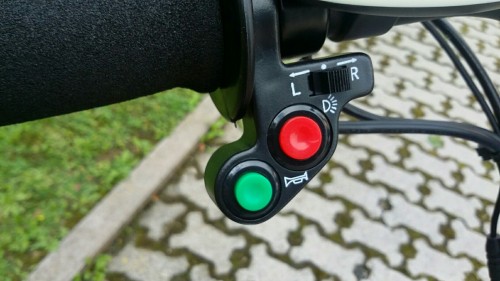

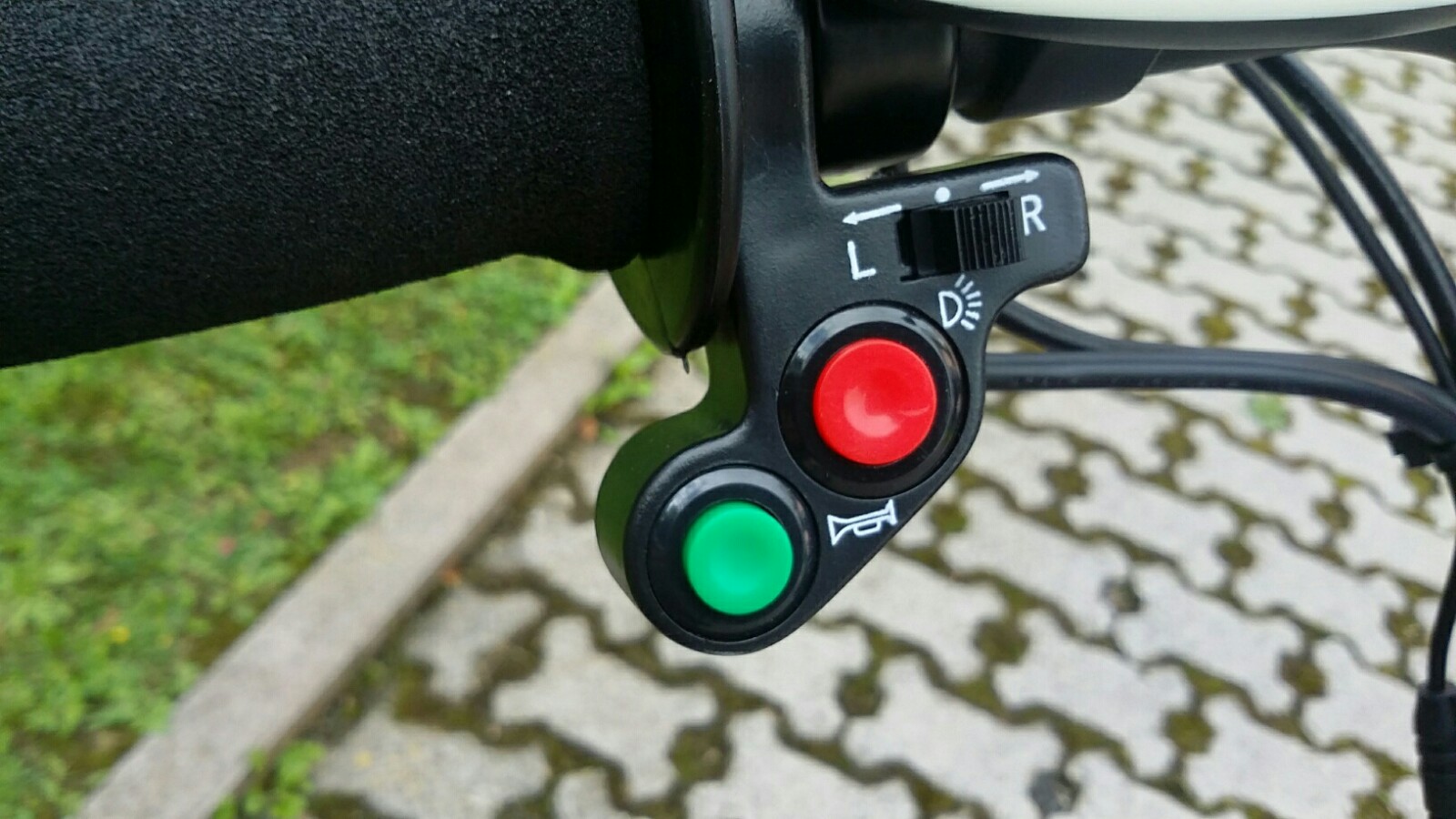

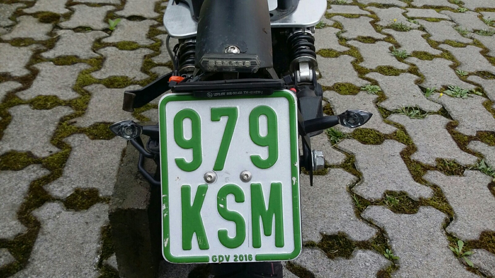

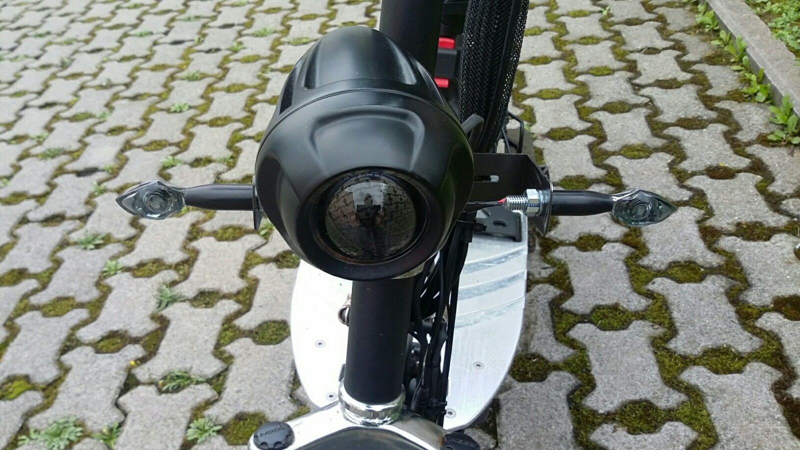

Re: Projekt: Blinkanlage an Revoluzzer/Revoluzzi nachrüsten
Des Leiseflitzers neue Blinker
Ausgedacht: von mir
Ausgeführt: von meinem netten Nachbarn "Teile-Jo.de"
Material: Motorrad Zubehör Katalog von Teile-Jo.de
Es ist mir Scheißegal, ob DAS verboten ist- ICH FÜHLE MICH SICHERER.
Das ist für mich wichtiger als alle Zulassungen.
Und ja, die Teile haben alle eine CE-Nummer!
Zwischen alt und tot ist noch genug Zeit ...
meint der Peter und grüßt freundlich.
- Beiträge: 20830
Saubere Lösung! Stimme Dir voll zu, Hand rausstrecken wird schnell lebensgefährlich bei diesen E-Scootern...
