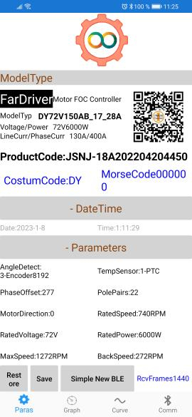

jeff-jordan hat geschrieben: So 4. Jun 2023, 13:13 I just asked where I can find the "expert mode" at the parameter screen...?
Maybe it's only available when the controller is an off-the-shelf fardriver, and not with our custom DAYI-version?
Or maybe it's just a feature of the newer *.apk version?
I have Dayi version of FD and expert mode is there, you switch it on title screen (on photo it is already on so there is Simple instead of Expert).

Miguello80 hat geschrieben: So 4. Jun 2023, 16:58 ...
I have Dayi version of FD and expert mode is there, you switch it on title screen (on photo it is already on so there is Simple instead of Expert).103410.jpg
Ok, so it seems that my MotorNet 1.5.4. only knows the Expert-Mode, there are no modes to switch in between.... and I can access these parameters.
Thanks!

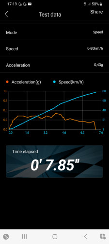

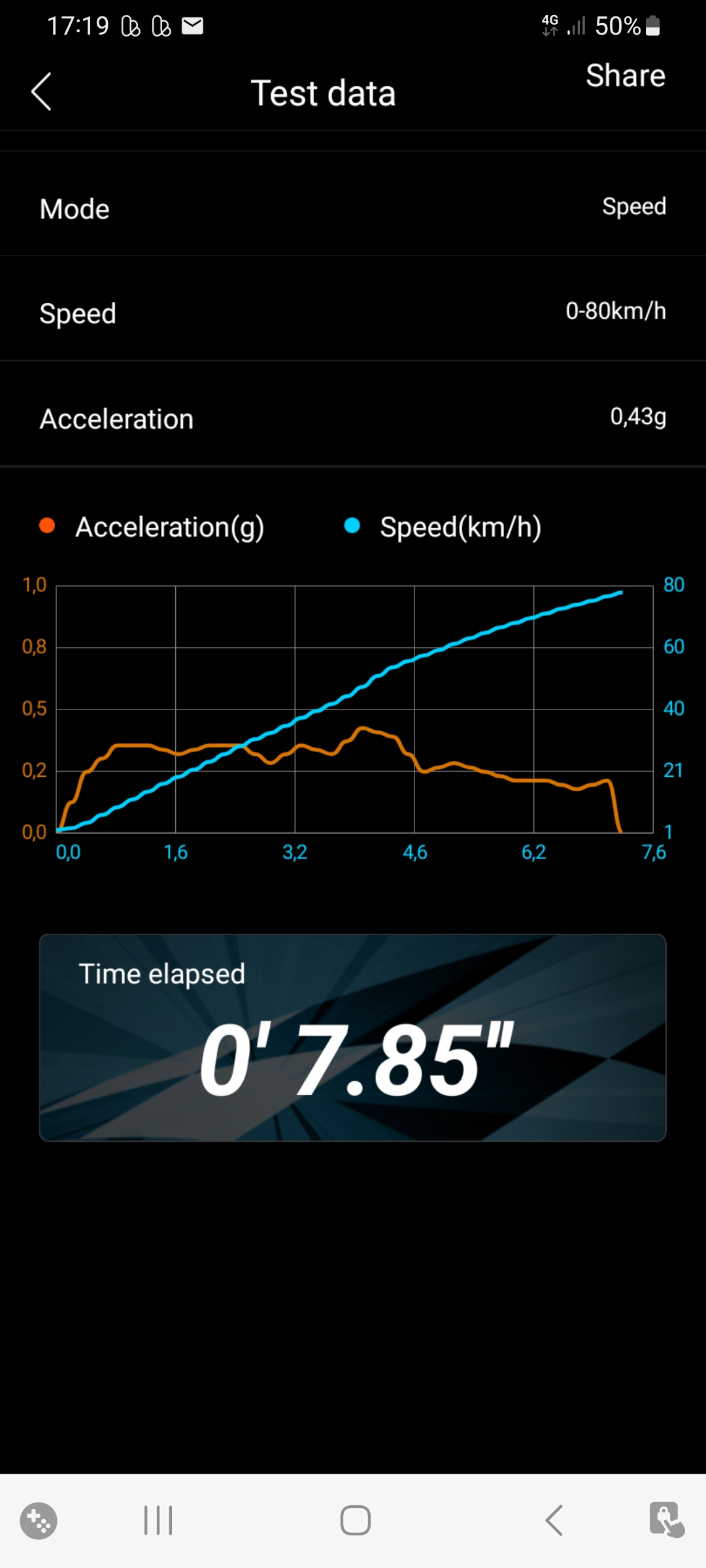

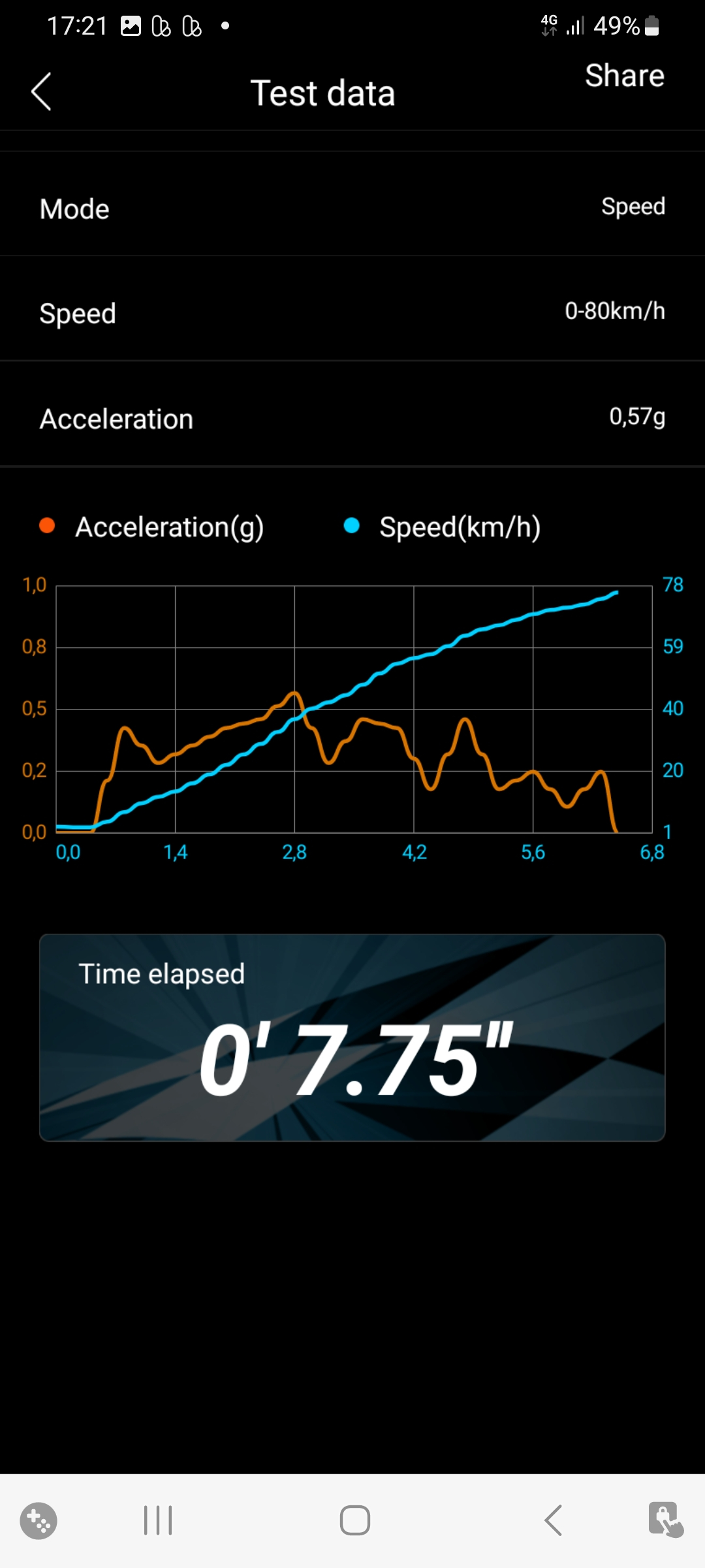

Zwei Läufe 0-80 in entgegengesetzte Richtung auf ebener Straße, gemessen mit einem 10Hz SkyRC GNSS
Und als Edit , das wichtigste zum Schluß, nicht nachmachen. Meine Phasenleitungen haben sich bei weiteren Tests zusammengeschweißt, 16mm² reicht nicht für längere Zeit für 490A Sinus.
