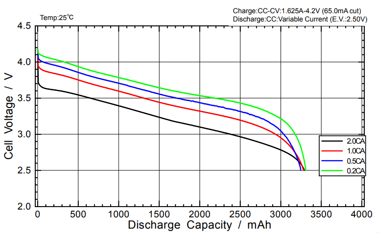

Der Akku hat eine Bruttokapazität von 15,4 kWh. Wenn man von deinen 14,48 kWh 10% Ladeverluste abzieht, kommt man auf 13 kWh nutzbare Kapazität. Passt in etwa.

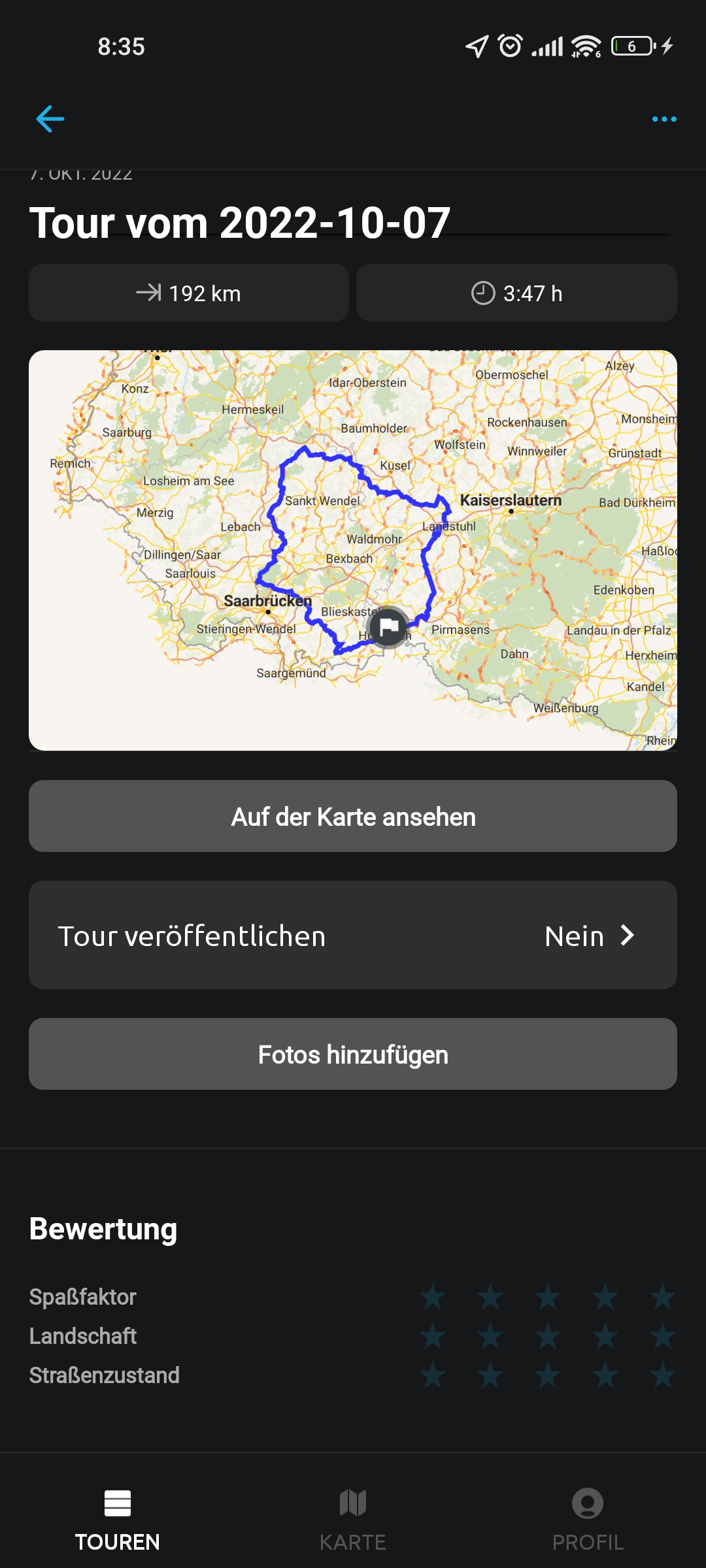

Die Reichweite schwankt bei der Maschine je nach Verbrauch oder manchmal auch Zufall :lol: ( Annahme: 100%= 250km oder 100%= 400km). Dadurch errechnet die Alrendo eben mit dem aktuellen SoC die Reichweite.
Ich habe mit der Maschine schon Touren von 190km gemacht ( Abfahrt ca. 92-95% SoC und Ankunft mit ca. 8-11% SoC).
Ich habe die Maschine auch schon so bis 3% leer gefahren und es war eine ziemliche Krücke aber bergab ging es dann wieder :lol: Er limitiert nämlich die Energie die aus der Batterie kommt und nicht die Geschwindigkeit direkt ;) Ich würde auch locker 200km und mehr mit der Maschine fahren aber das hält mein unterer Rücken nicht aus da mein Federbein noch nicht ausgetauscht wurde :lol:

Schattenparker hat geschrieben: Mi 12. Apr 2023, 08:08 Bei 100% zeigt sie bei mir bisher immer 250km Reichweite an, was ja auch in Ordnung wäre. Bei den restlichen 24% waren es ja auch noch 90km, was dann ca. 230km Gesamt gewesen wäre. Aber unter 20% fällt die Reichweite extrem ab und die Werte passen leider gar nicht mehr. Aber vielleicht lernt das BMS ja noch mit der Zeit dazu. :ugeek:
Das ist physikalisch begründet wieso das passiert aber an sich finde ich hat man trotzdem eine gute Sicherheit in meinem Augen immer noch anzukommen 😊👍
