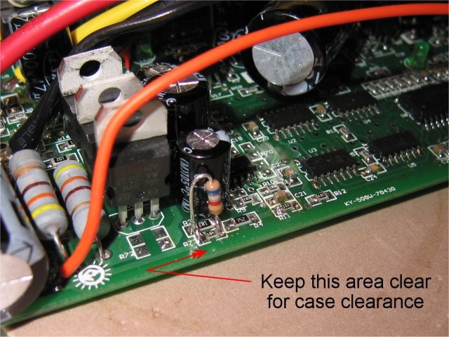

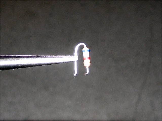

der TD690Z hat ja 10 Zoll Reifen. Läßt sich der Crazyman Controller auch an einem 13 Zoll E.- Roller 45km/h verwenden? Hat
ein 13Zoll Nabenmotor eine höhere Polzahl als ein 10Zöller. Kann der Controller 45A dauerhaft? In der Endless Sphere hab' ich gesehen, daß man durch überlöten eines Widerstandes die Abschalspannung von 62V ein wenig herabsetzen kann. Habe kein PayPal, hat crazyman ein Euro Konto?

@joehannes
Das sehe ich auch so. Ich denke, der Crazymann ist am geeignetsten für 10" Räder, wie z.B. Ersatz für die älteren E-Max 1500W Roller. Danke für das Angebot, aber irgend wann muß ich mich wohl doch bei PayPal anmelden. Mit den IRFB4110PbF sind in dem Crazyman wohl derzeit die stärksten, gebräuchlichsten MosFet eingebaut. Bin schon etwas tiefer in die Endless sphere eingedrungen. Die Abschaltspannung des Crazyman 72V 1500W, 45A Controllers ändert man so auf 42V und damit wäre er für 48V Roller zugebrauchen.Peter51 hat geschrieben:Es wäre sicherlich einen Versuch wert er ist ja auch nicht so teuer wie ein Kelly aber weit weg....
