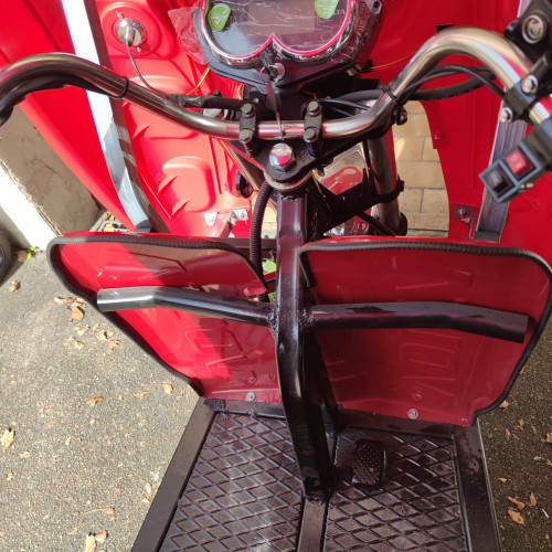

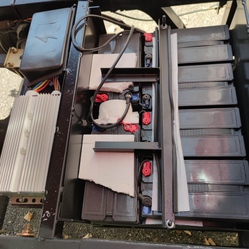

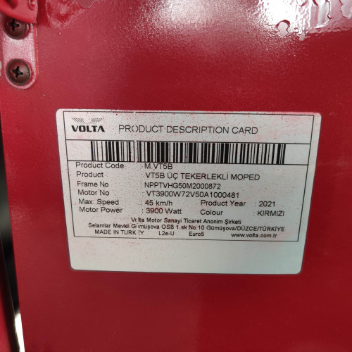

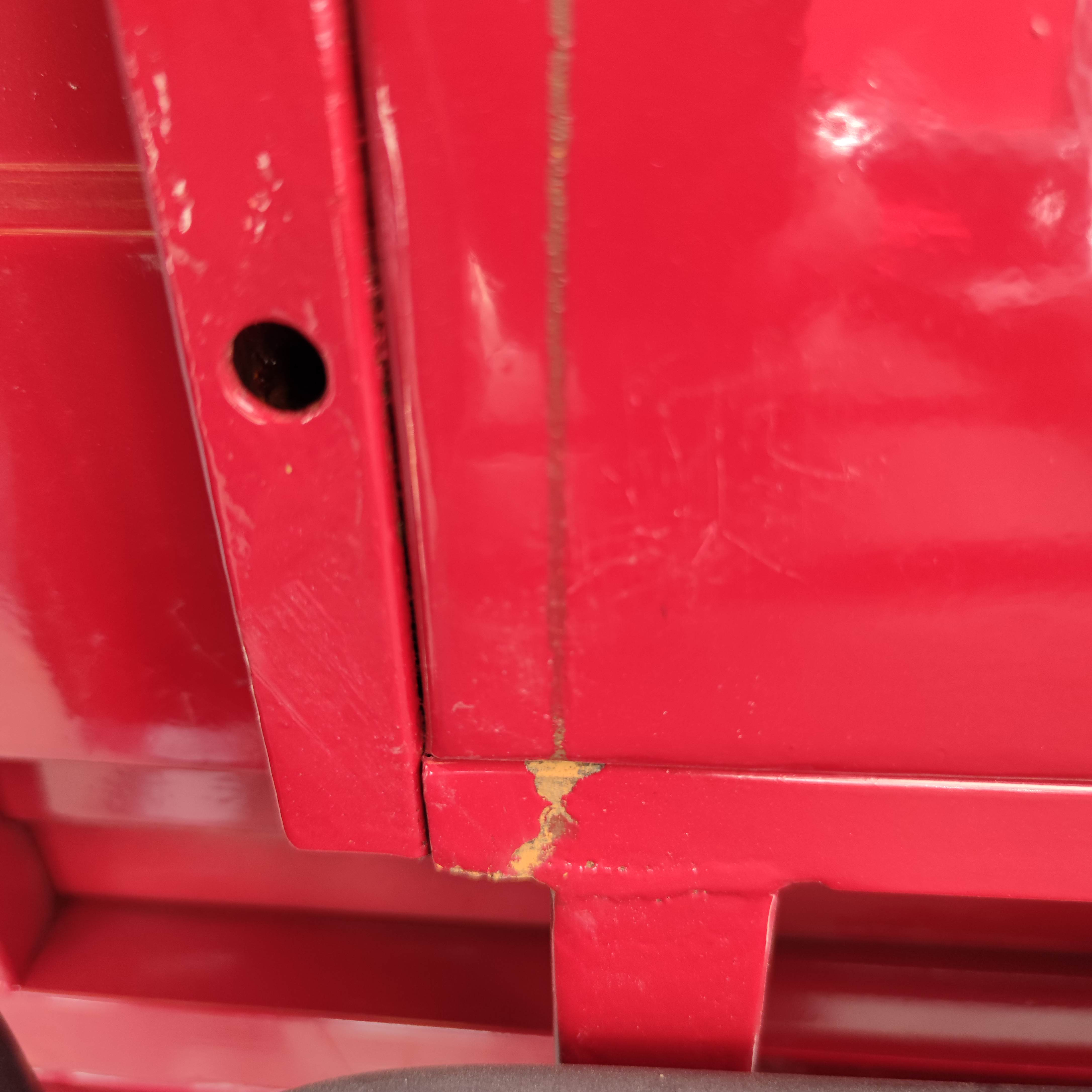

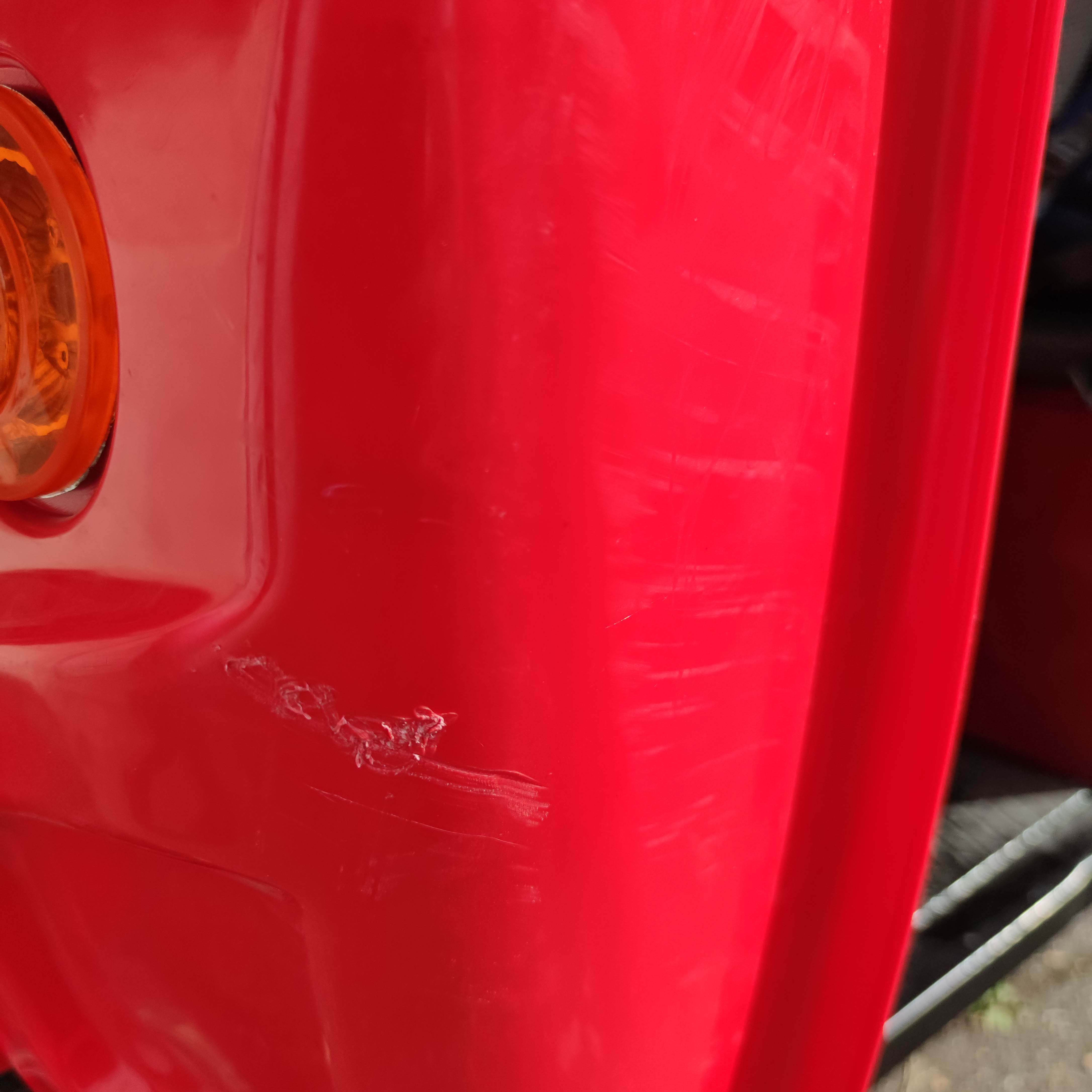

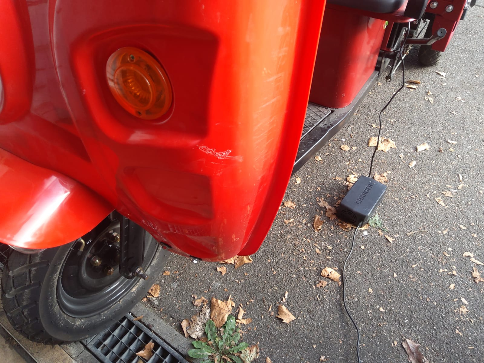

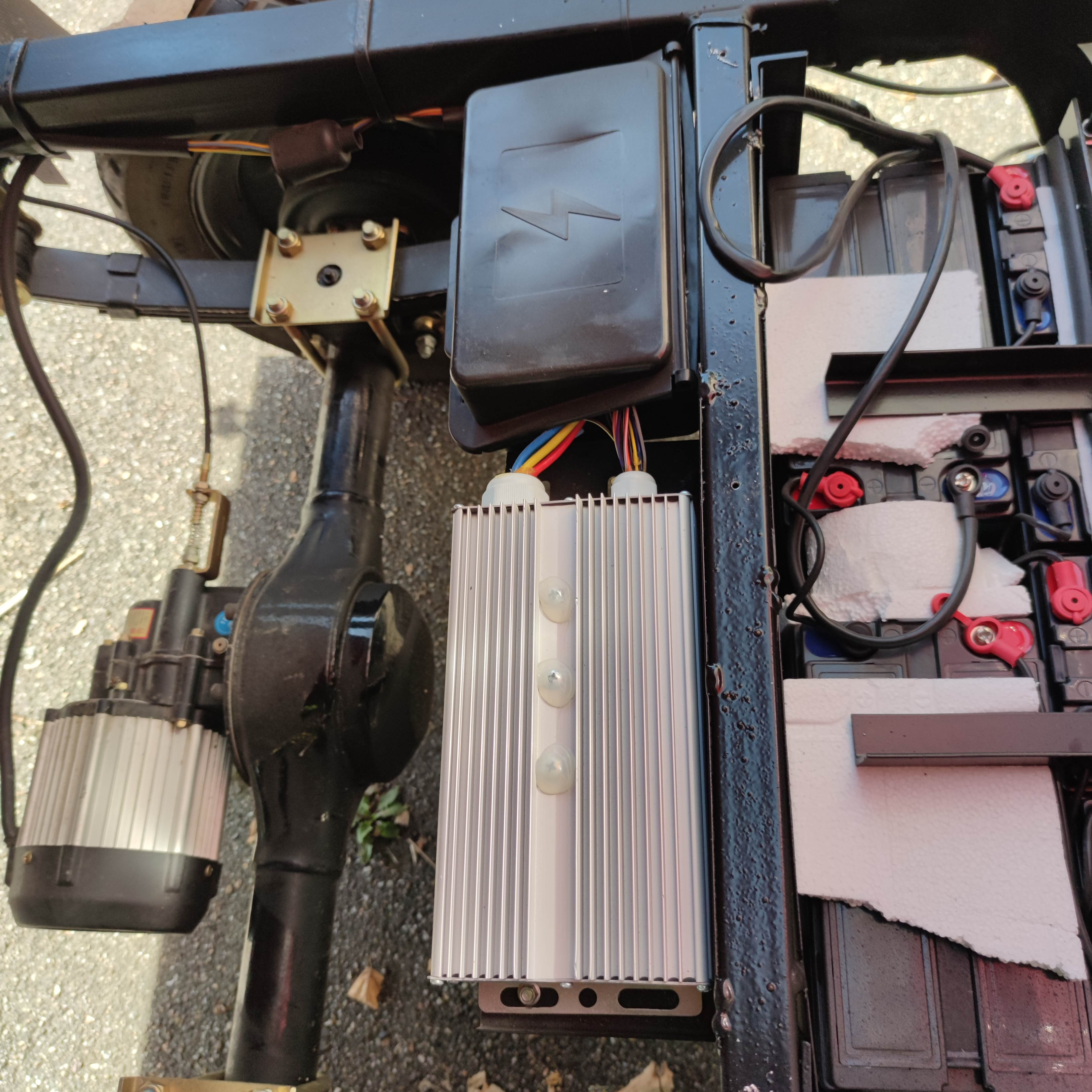

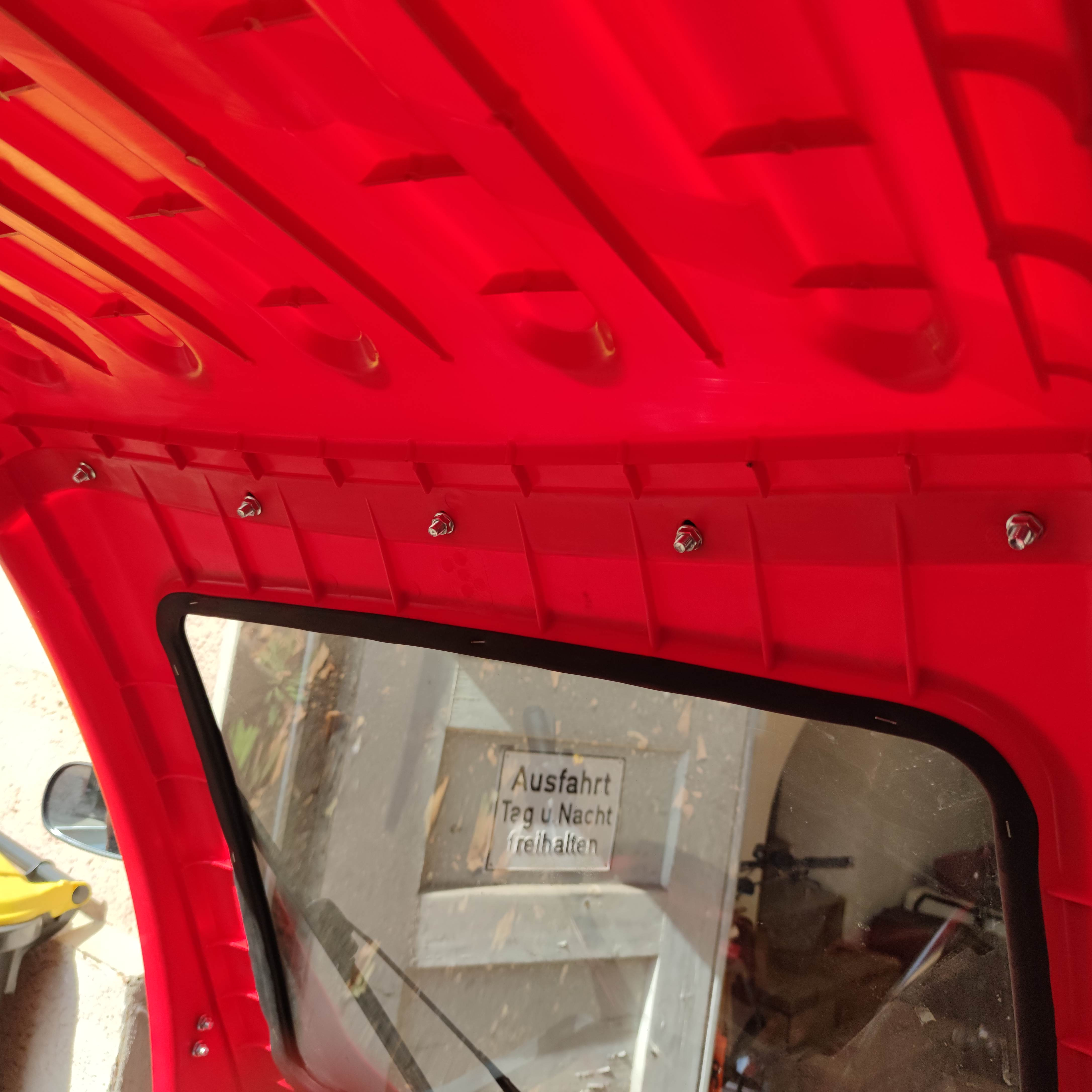

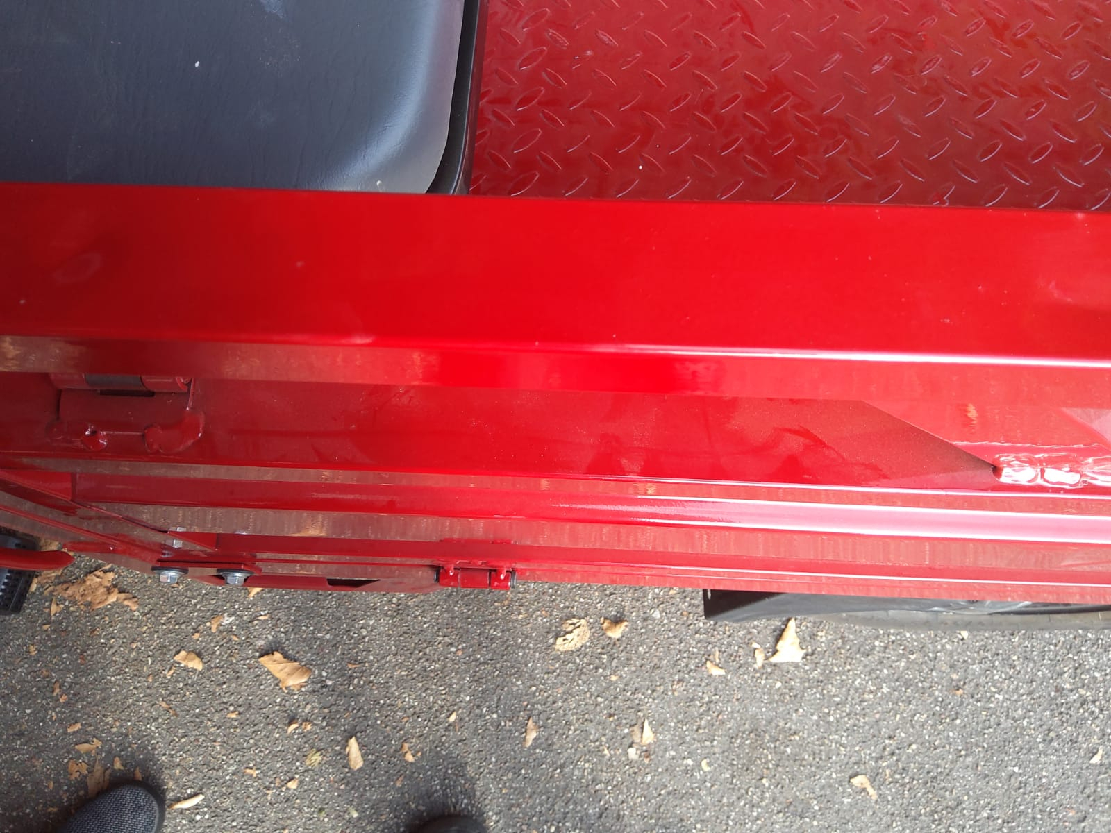

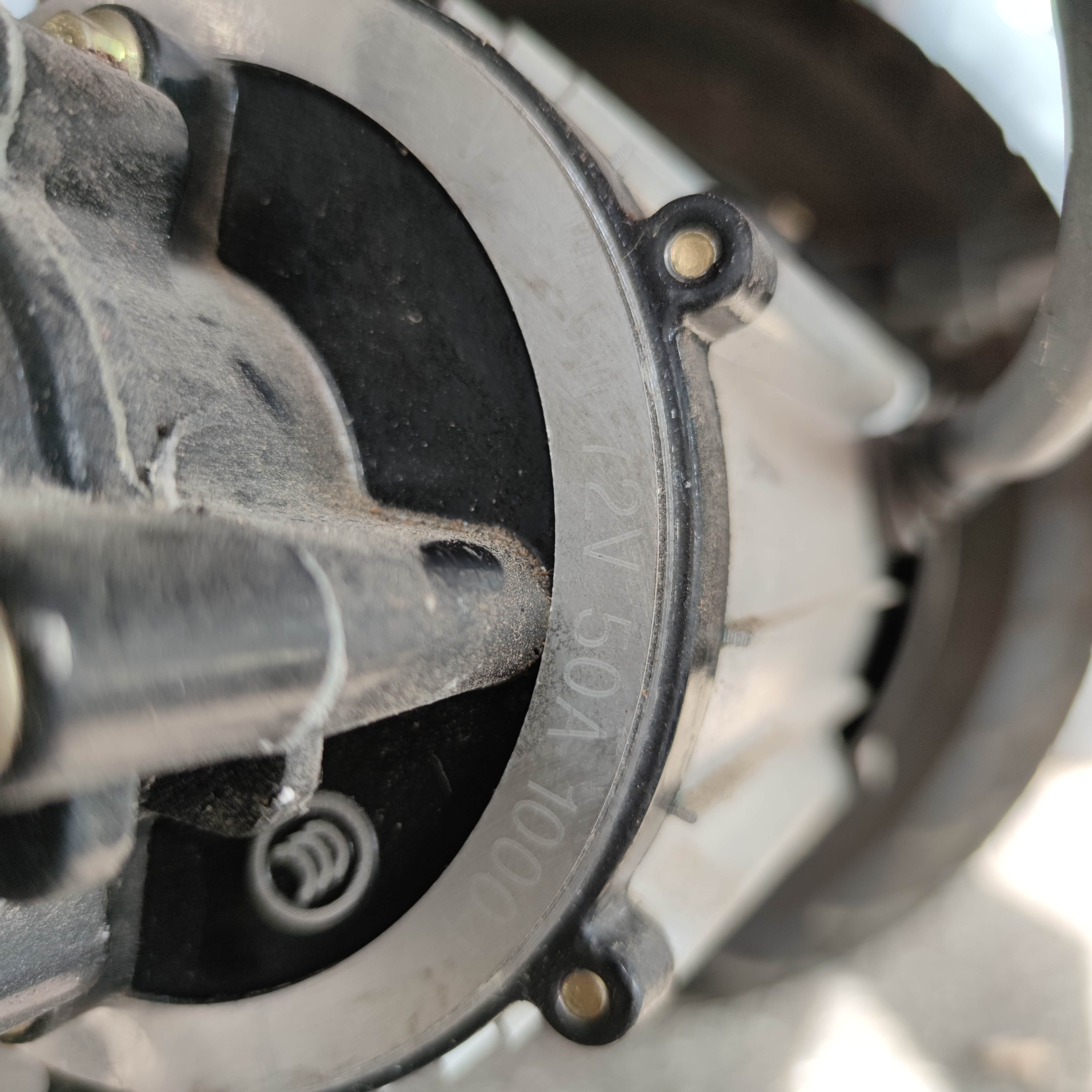

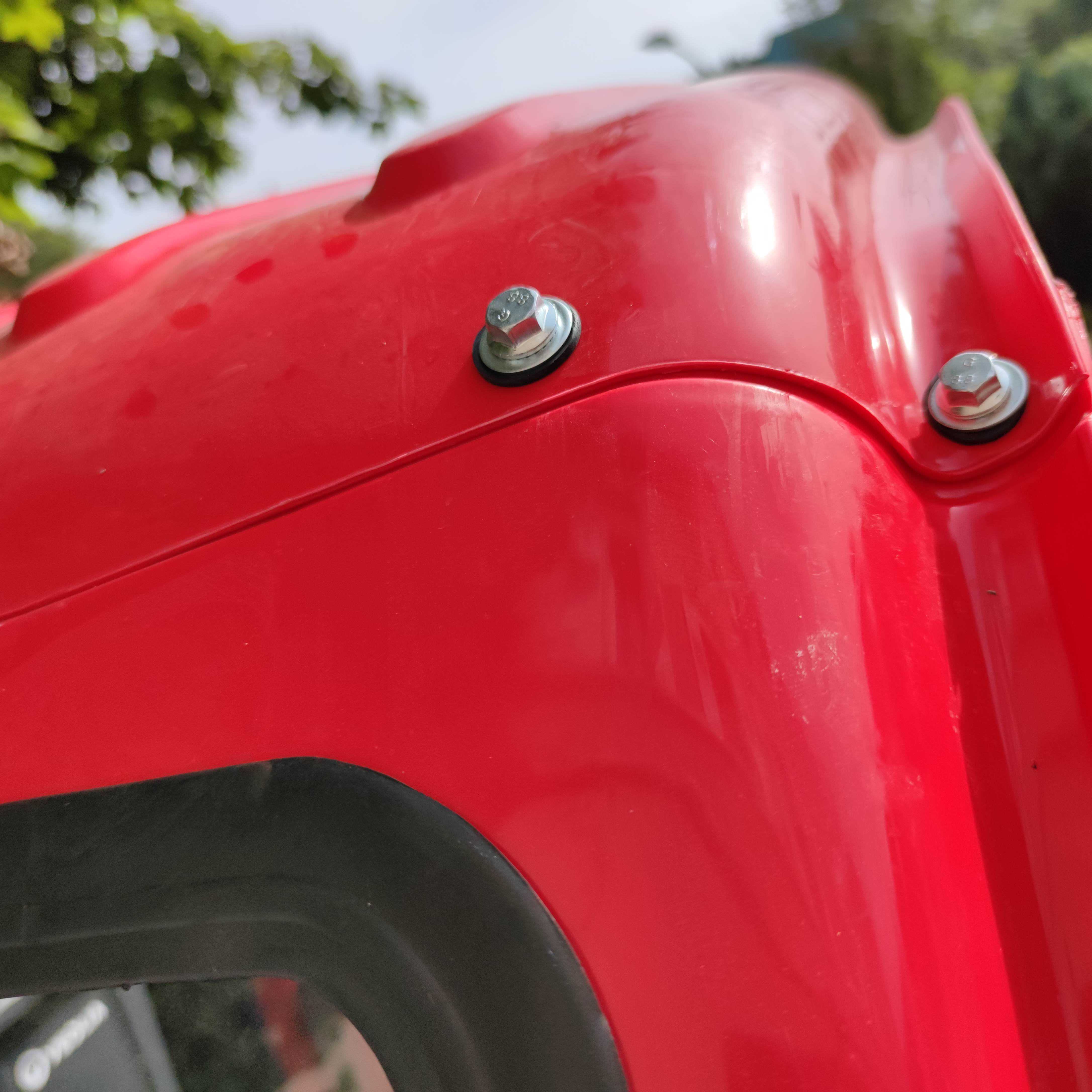

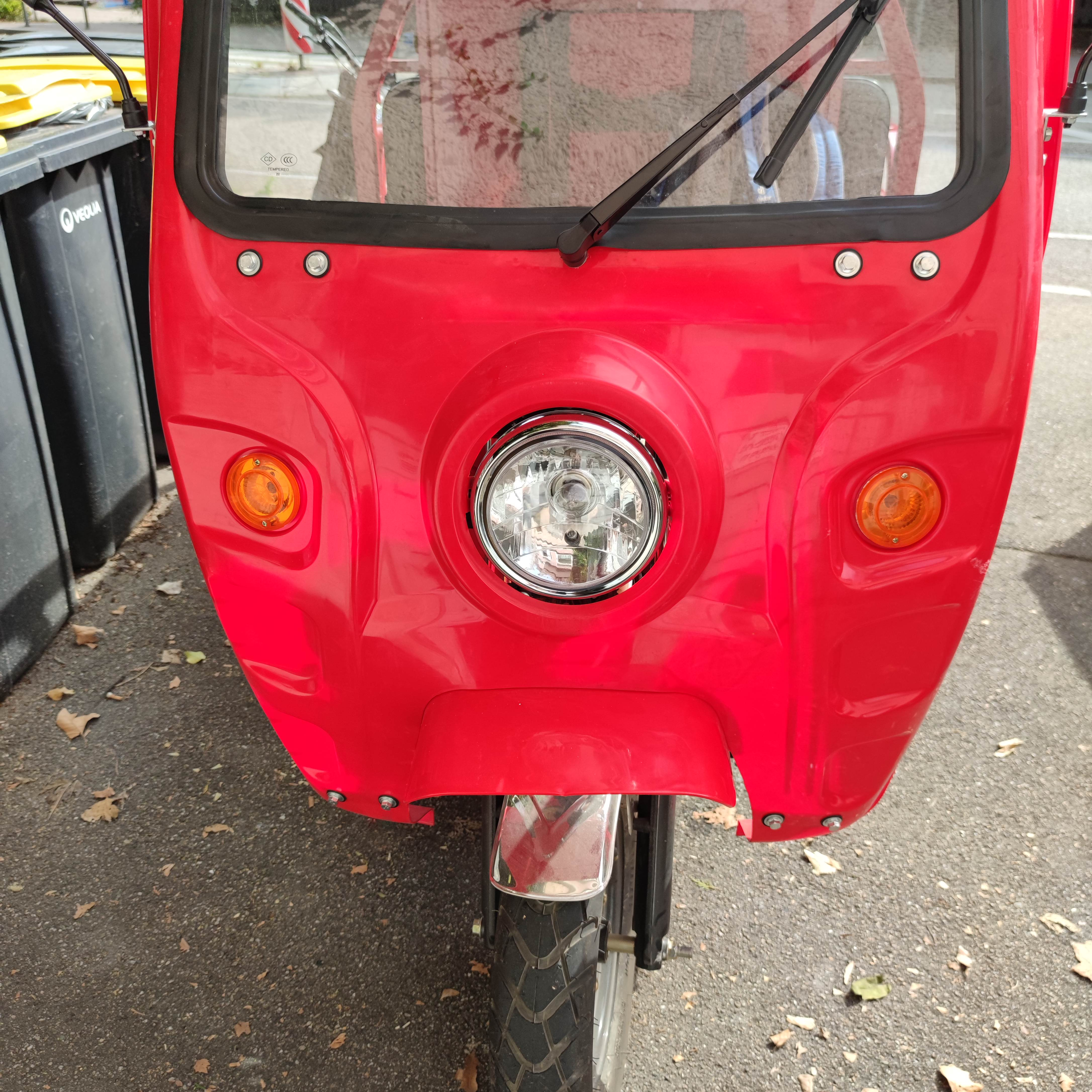

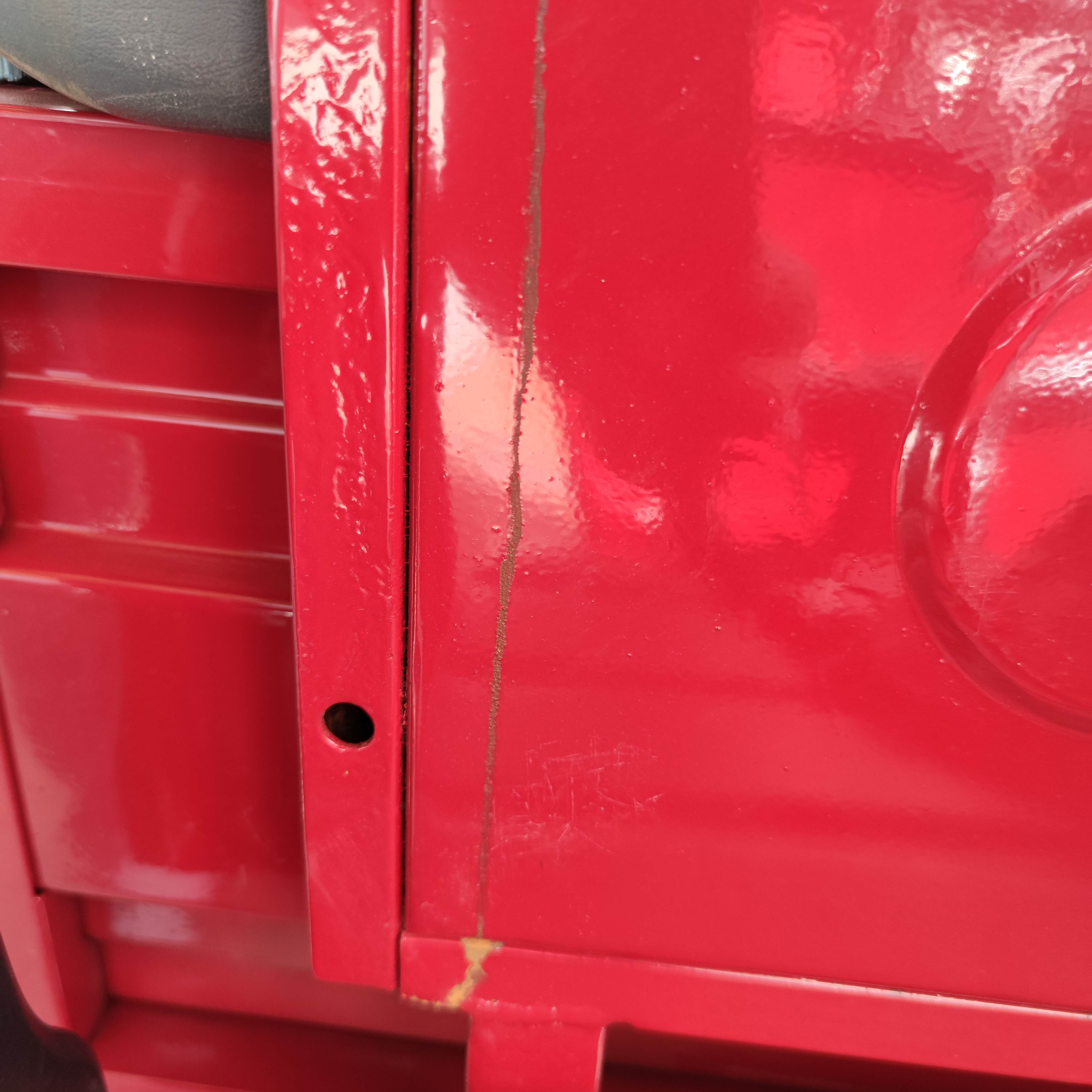

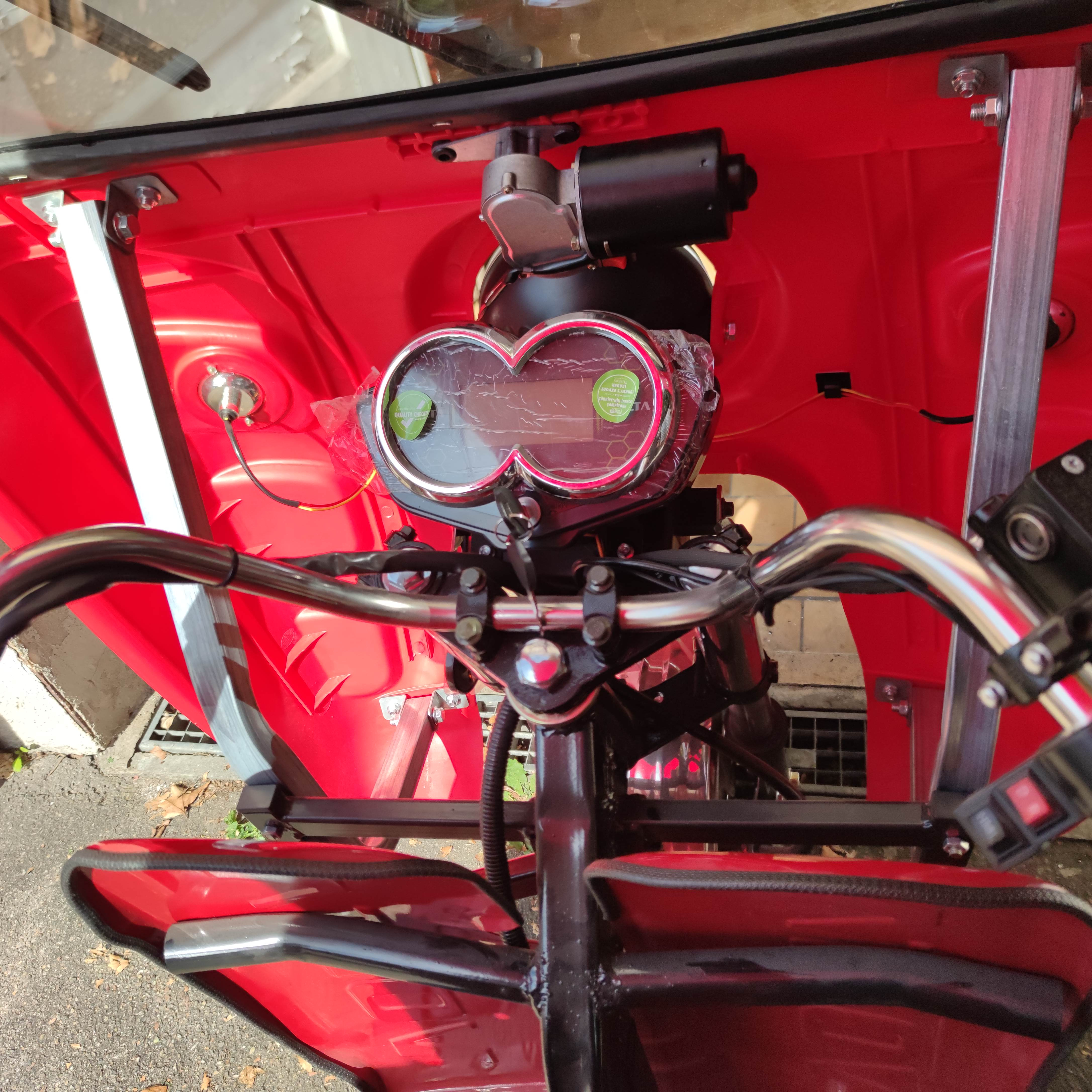

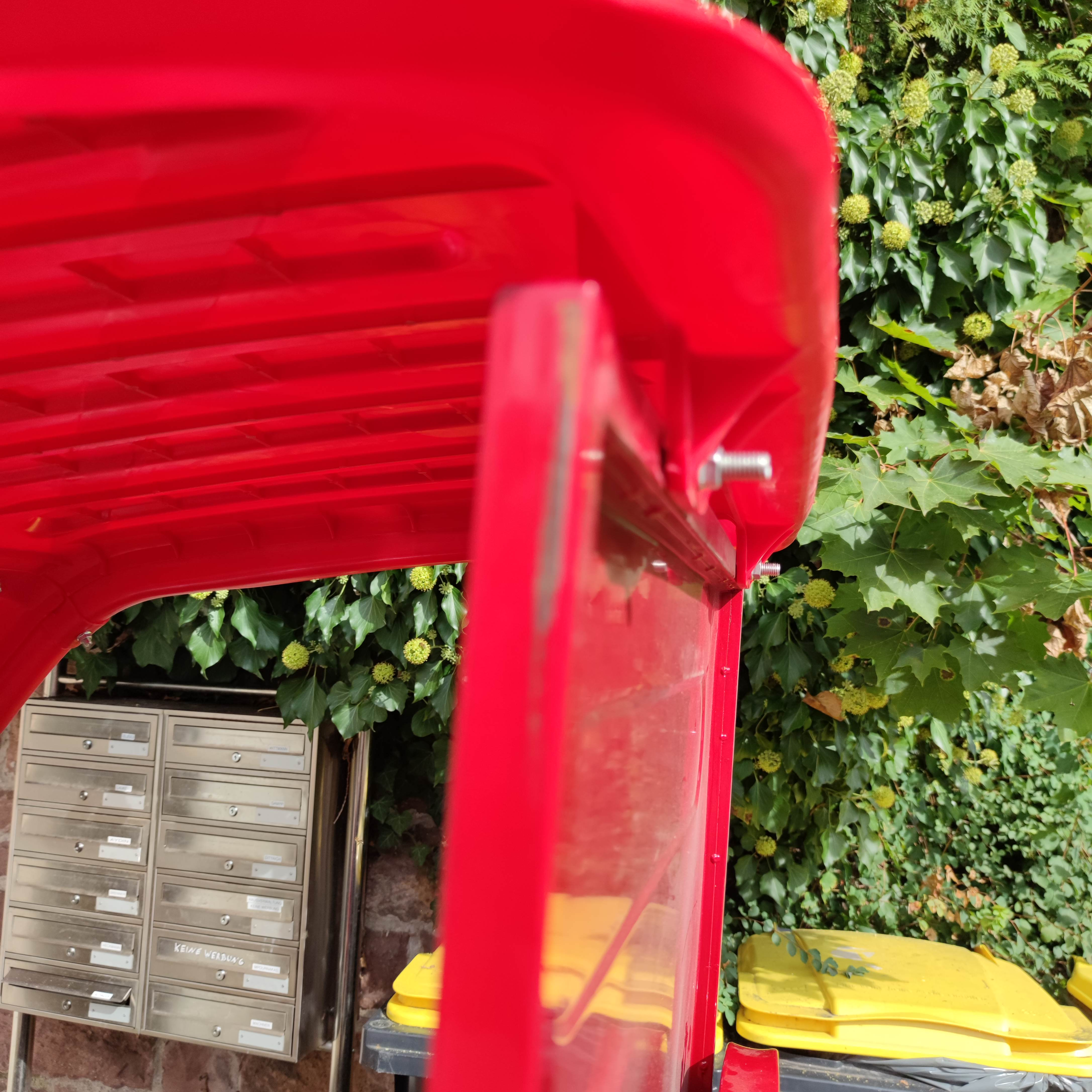

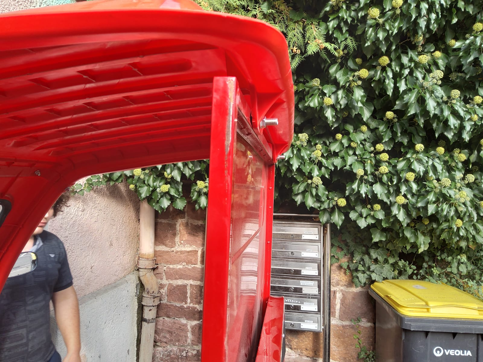

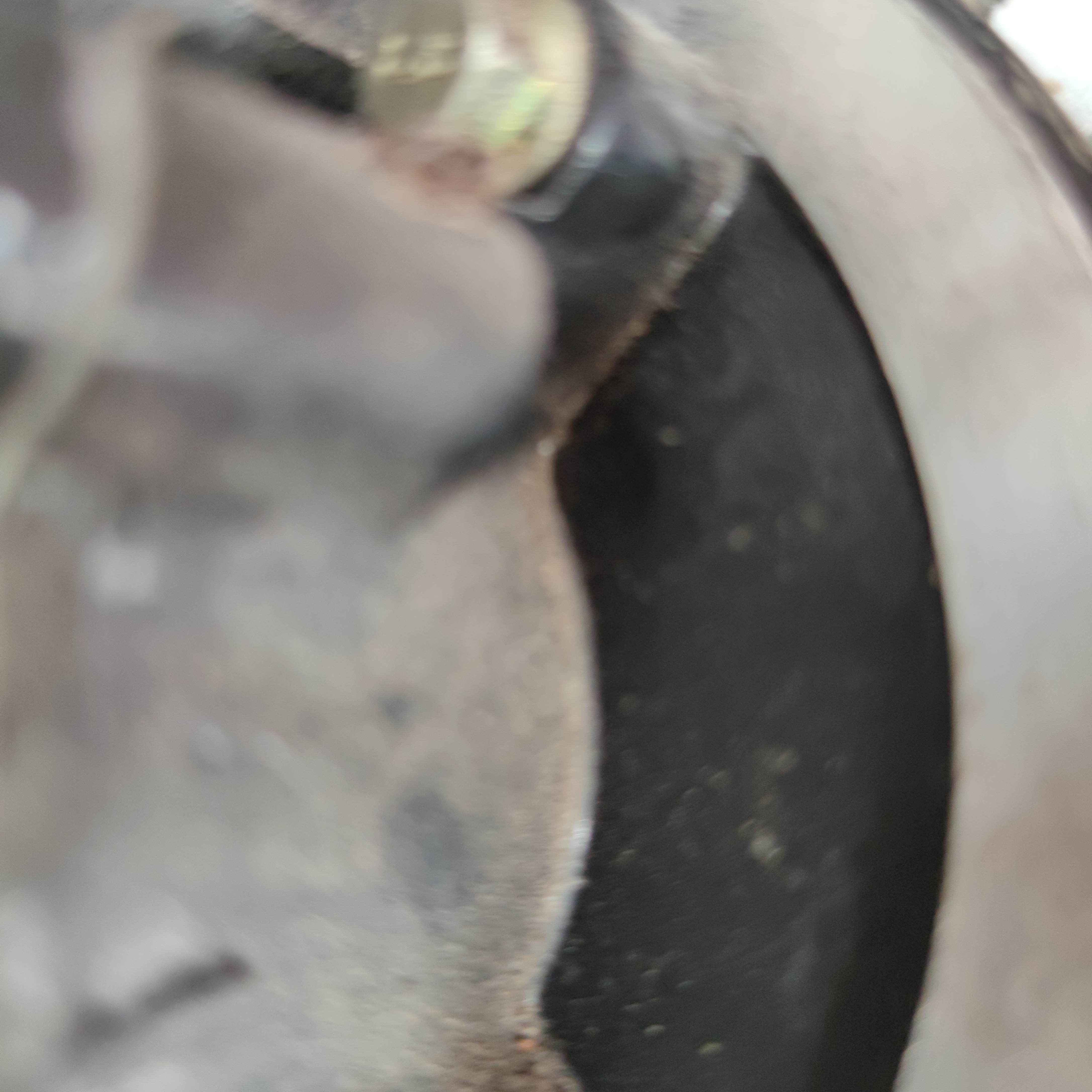

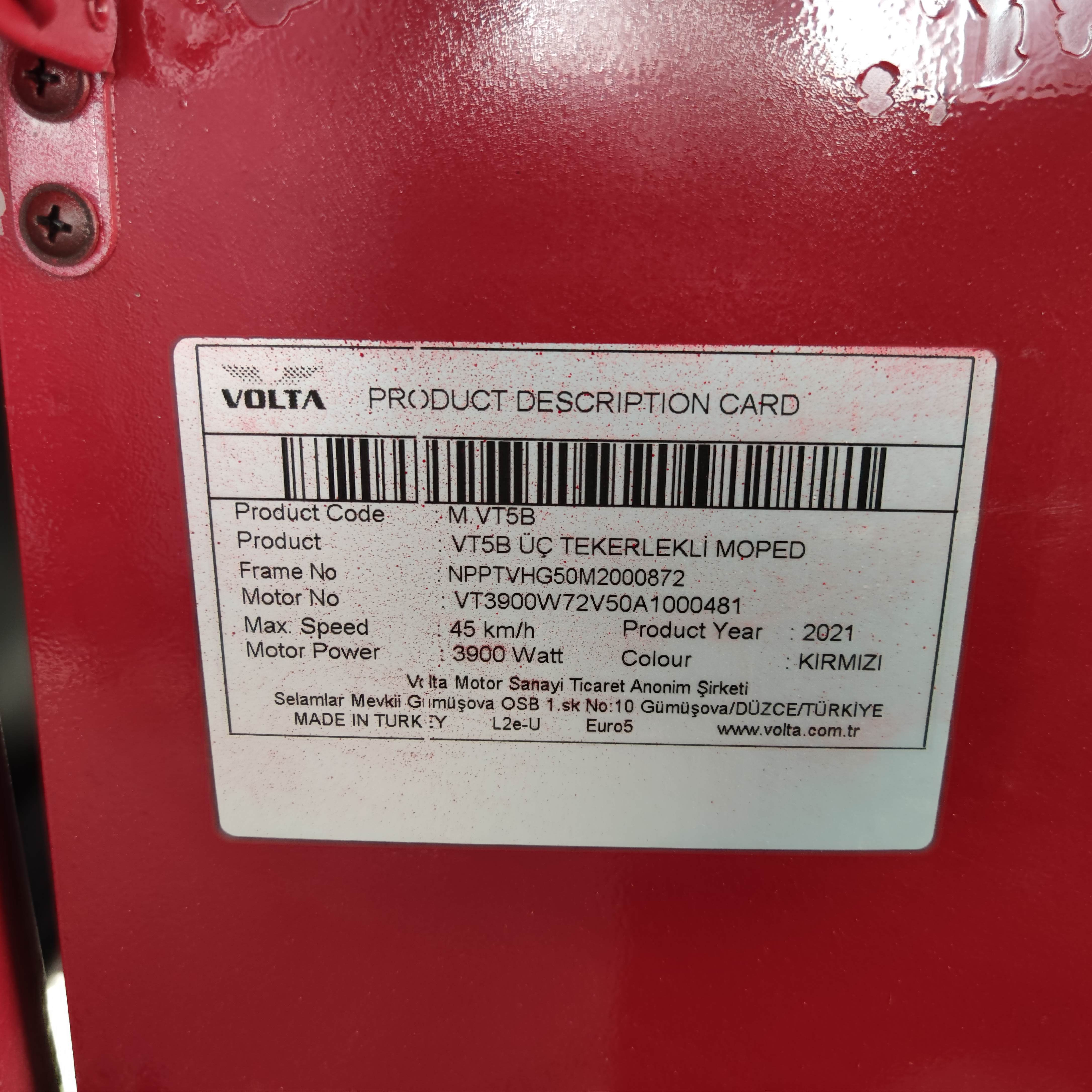

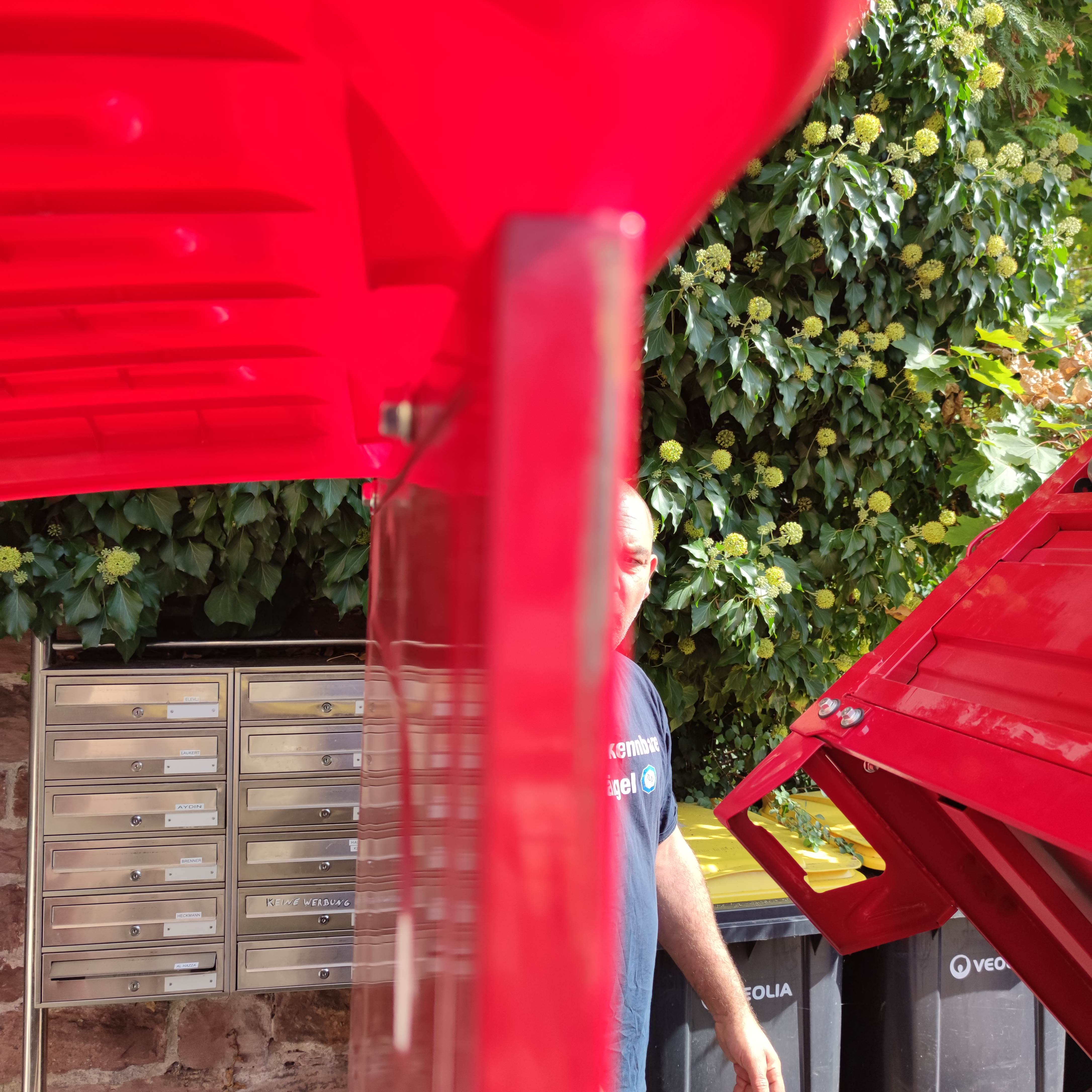

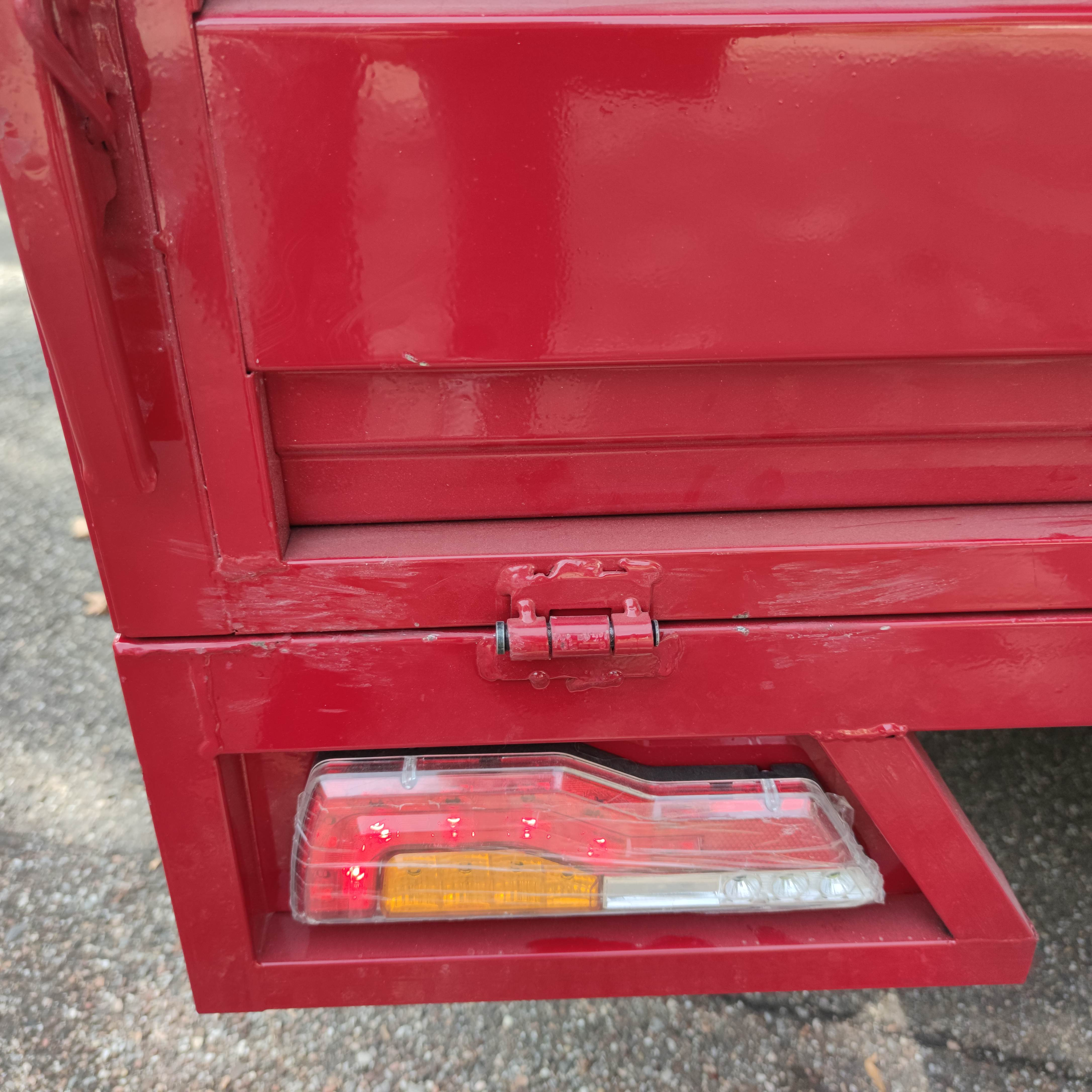

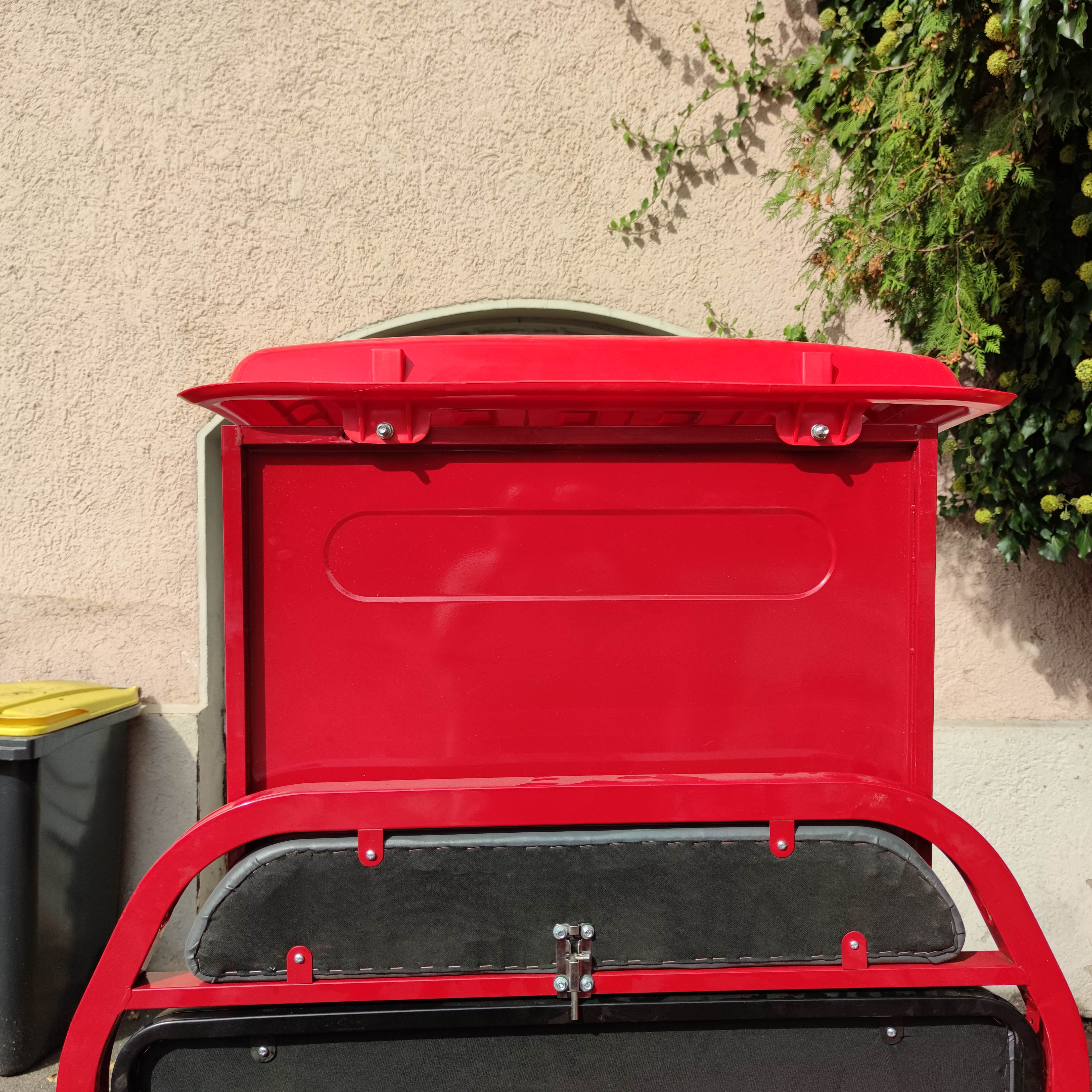

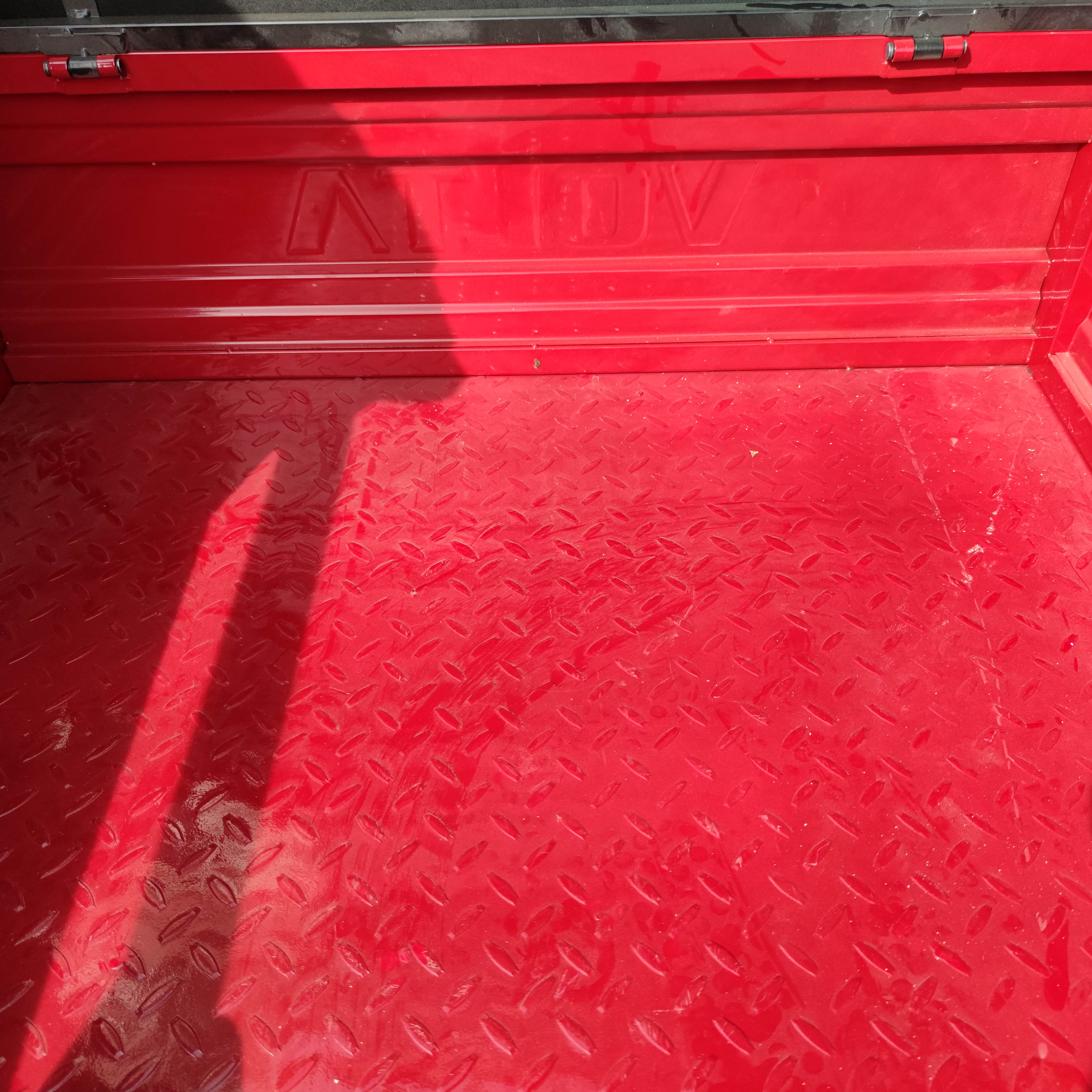

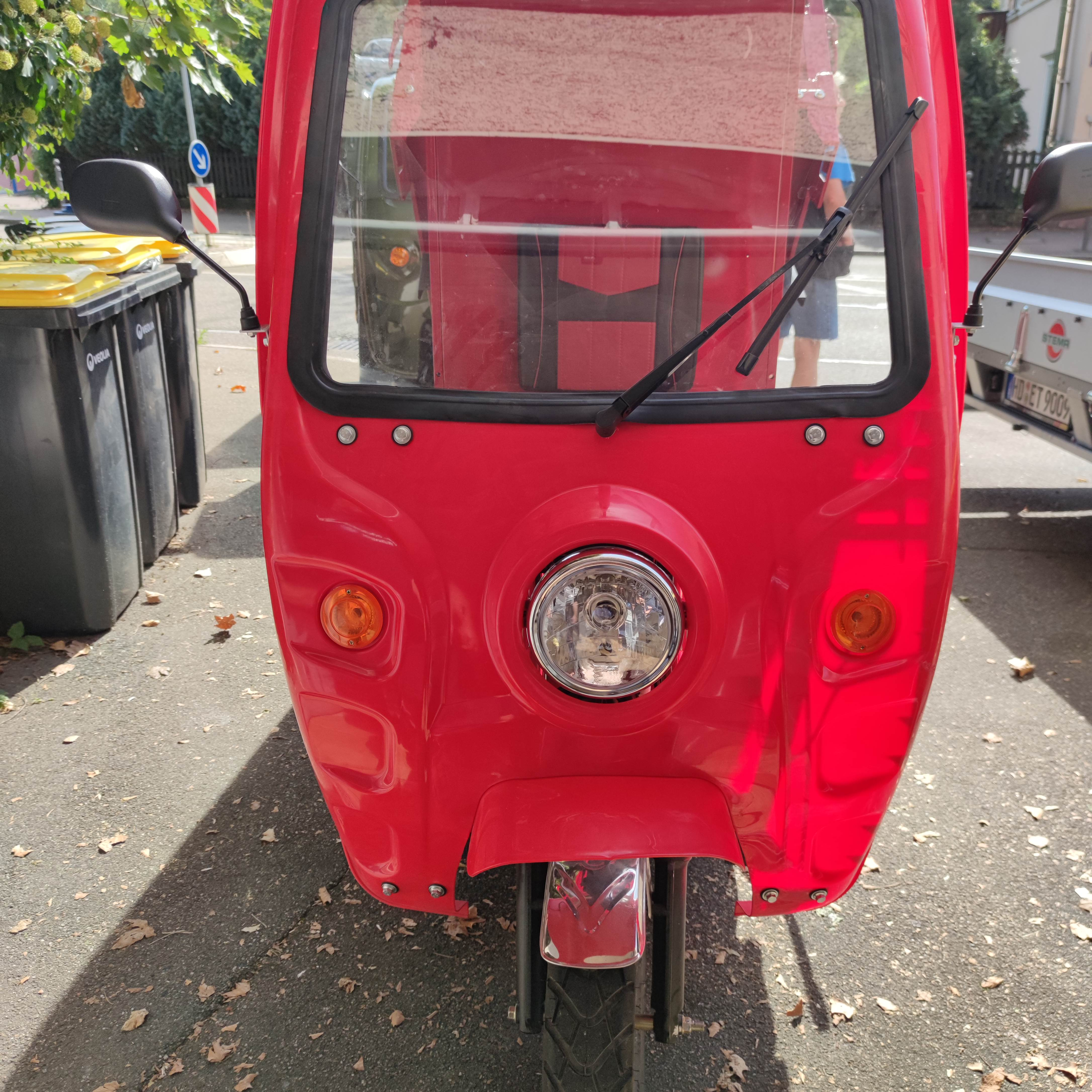

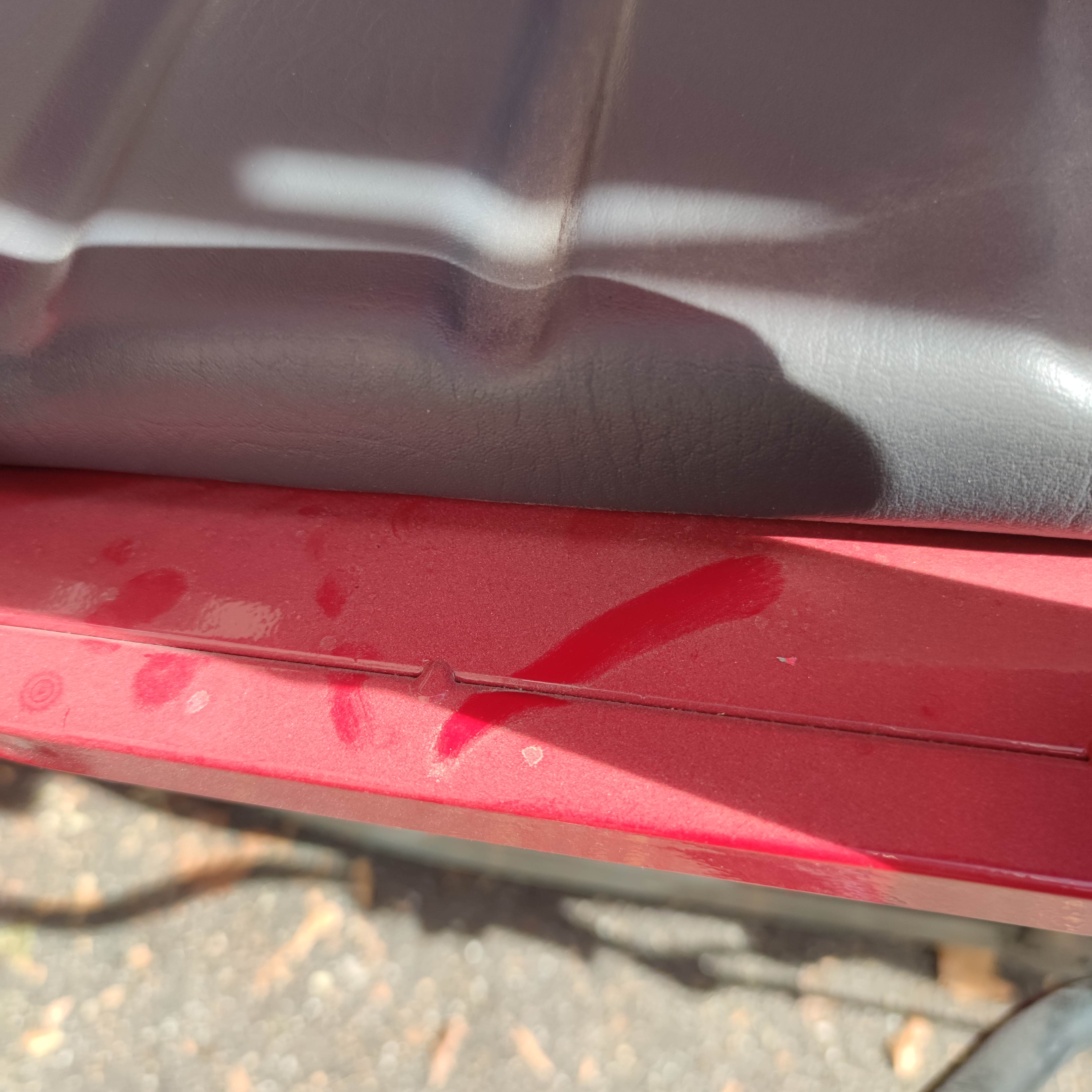

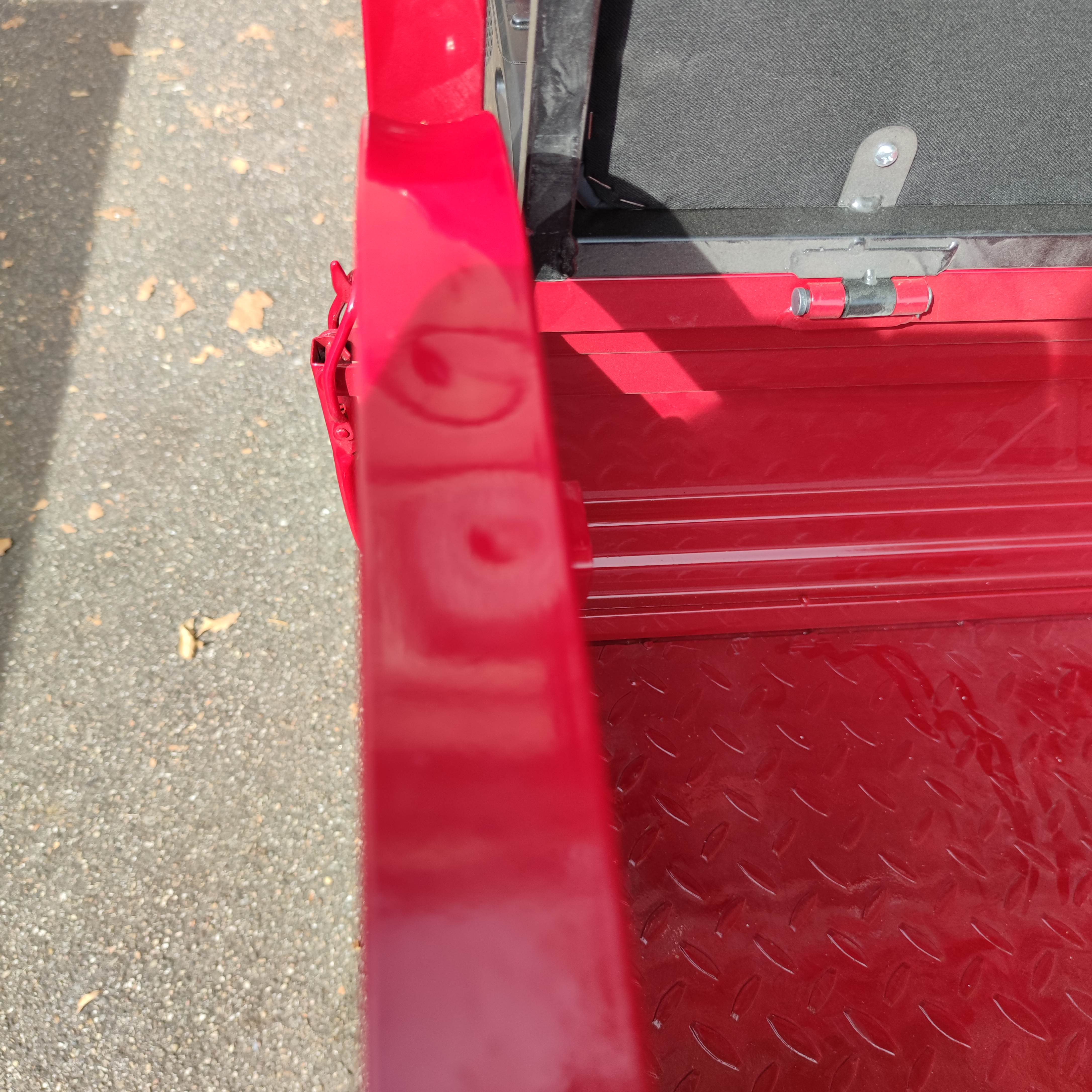

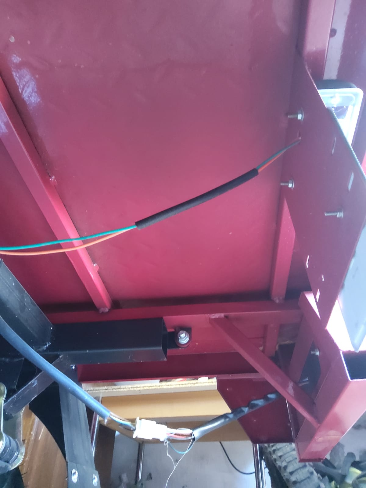

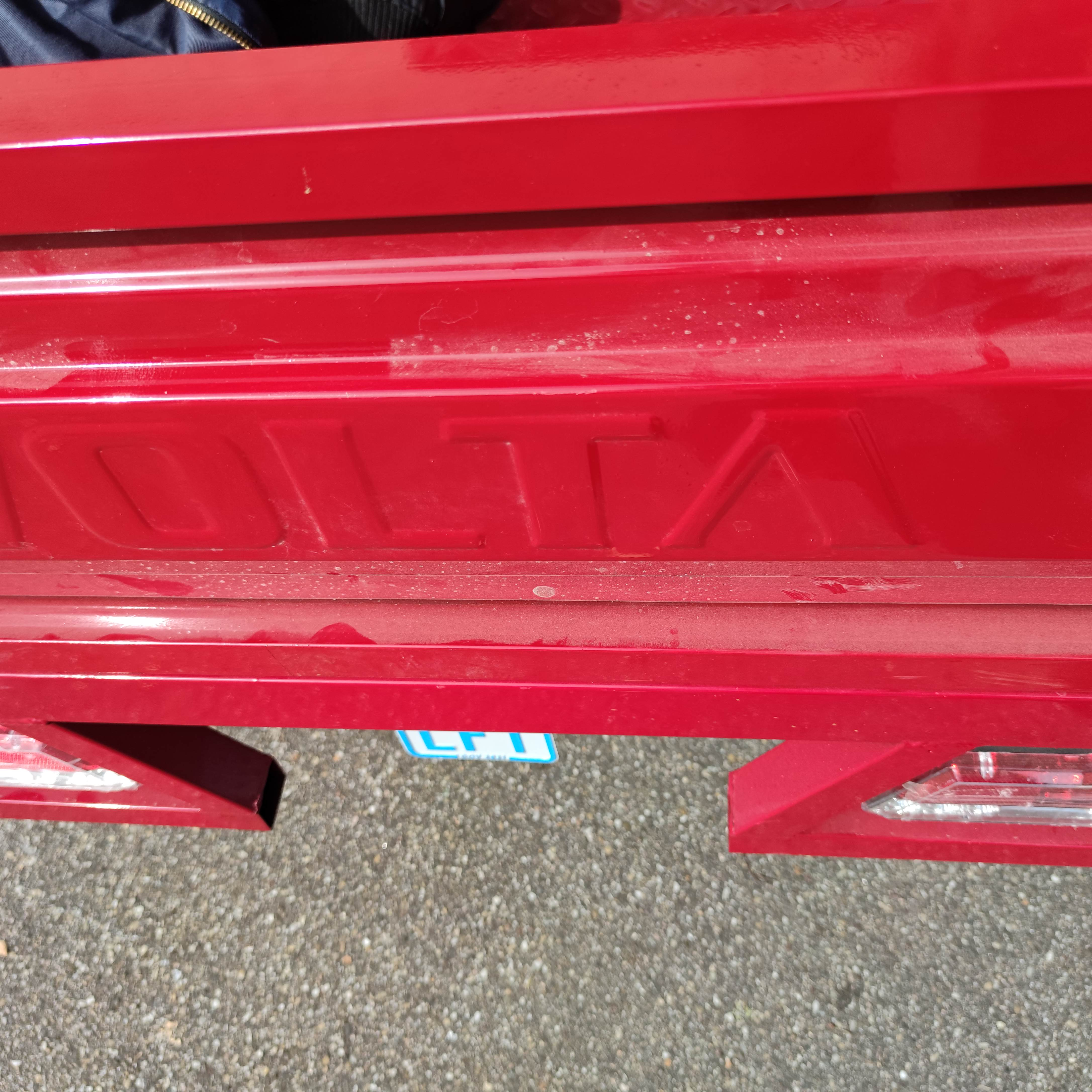

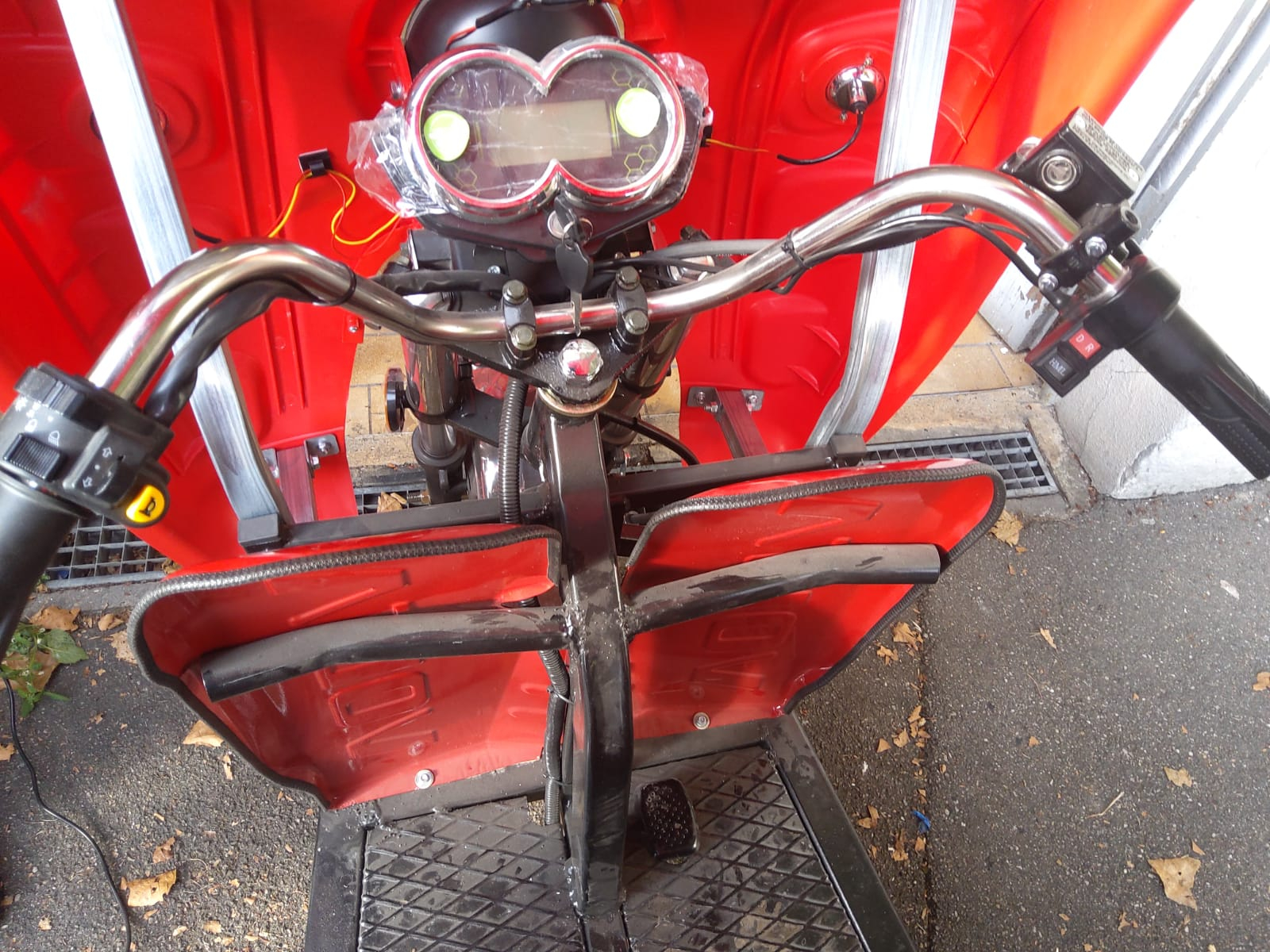

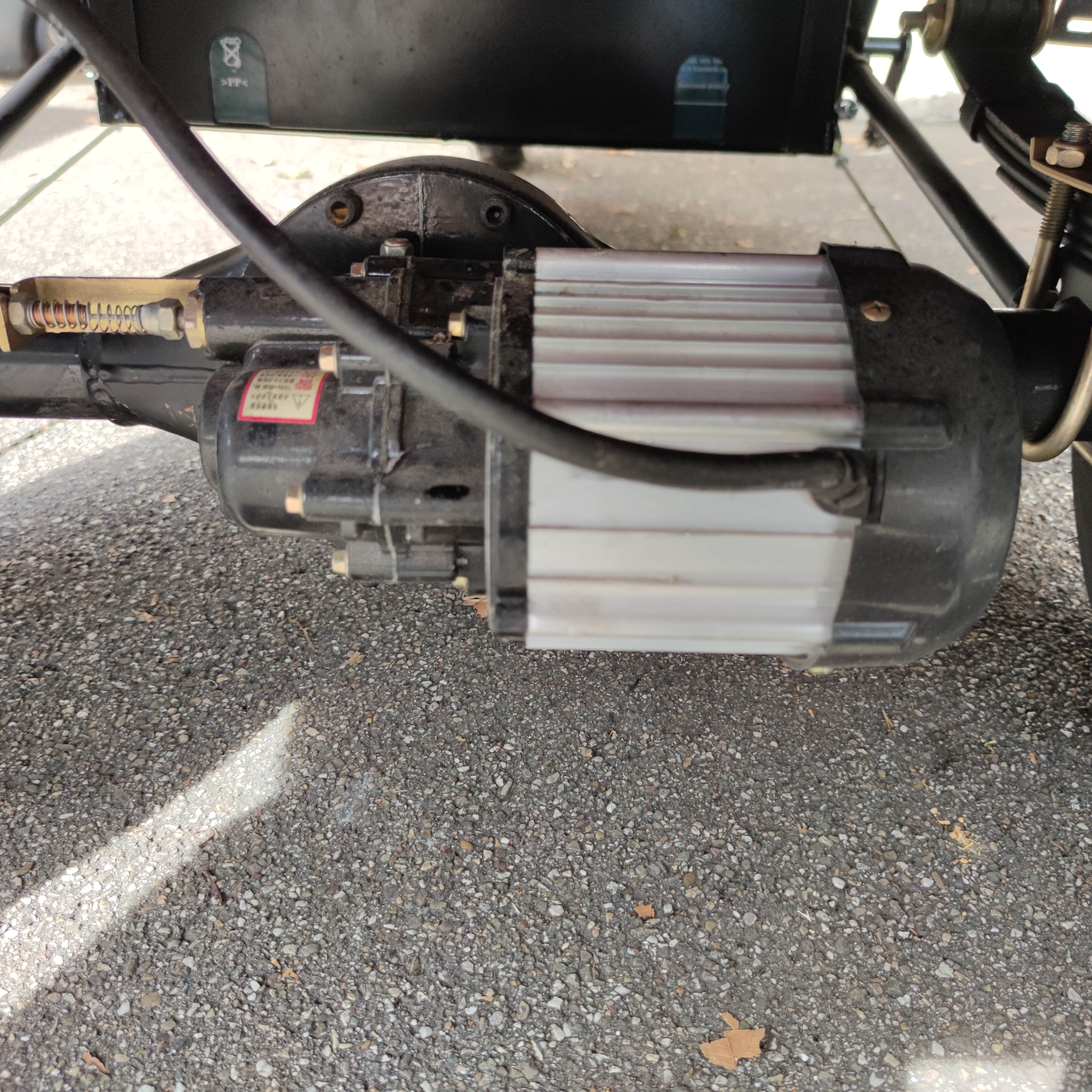

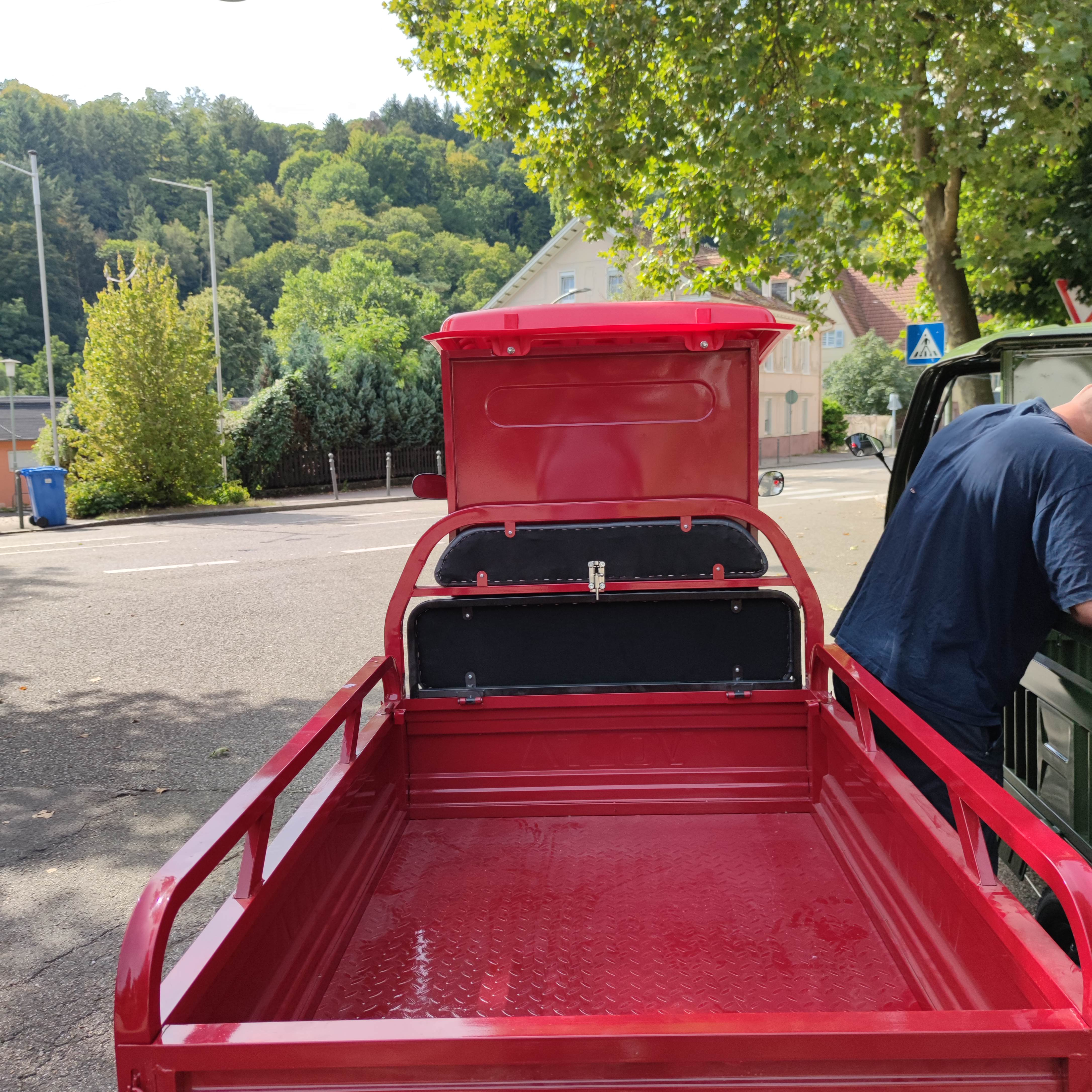

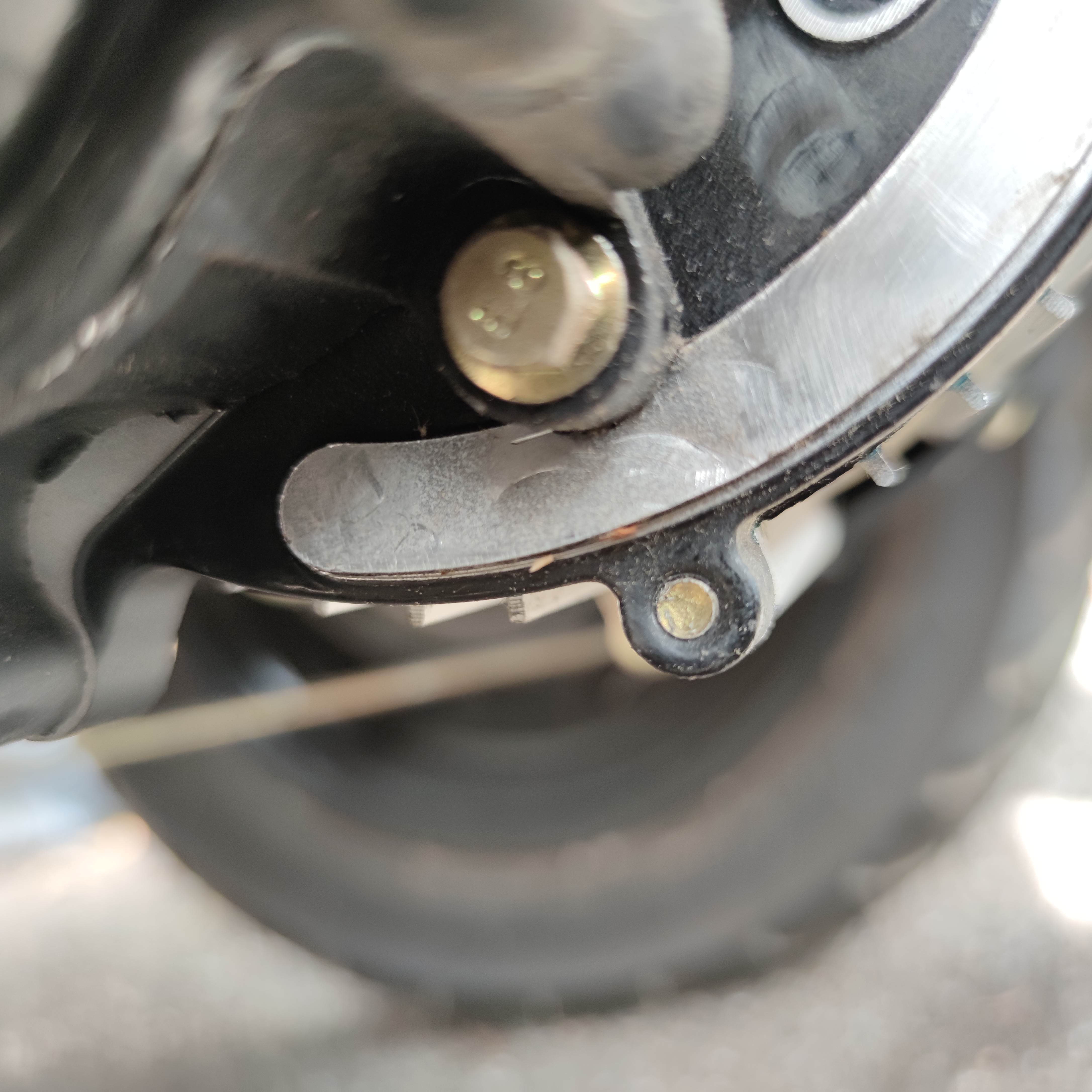

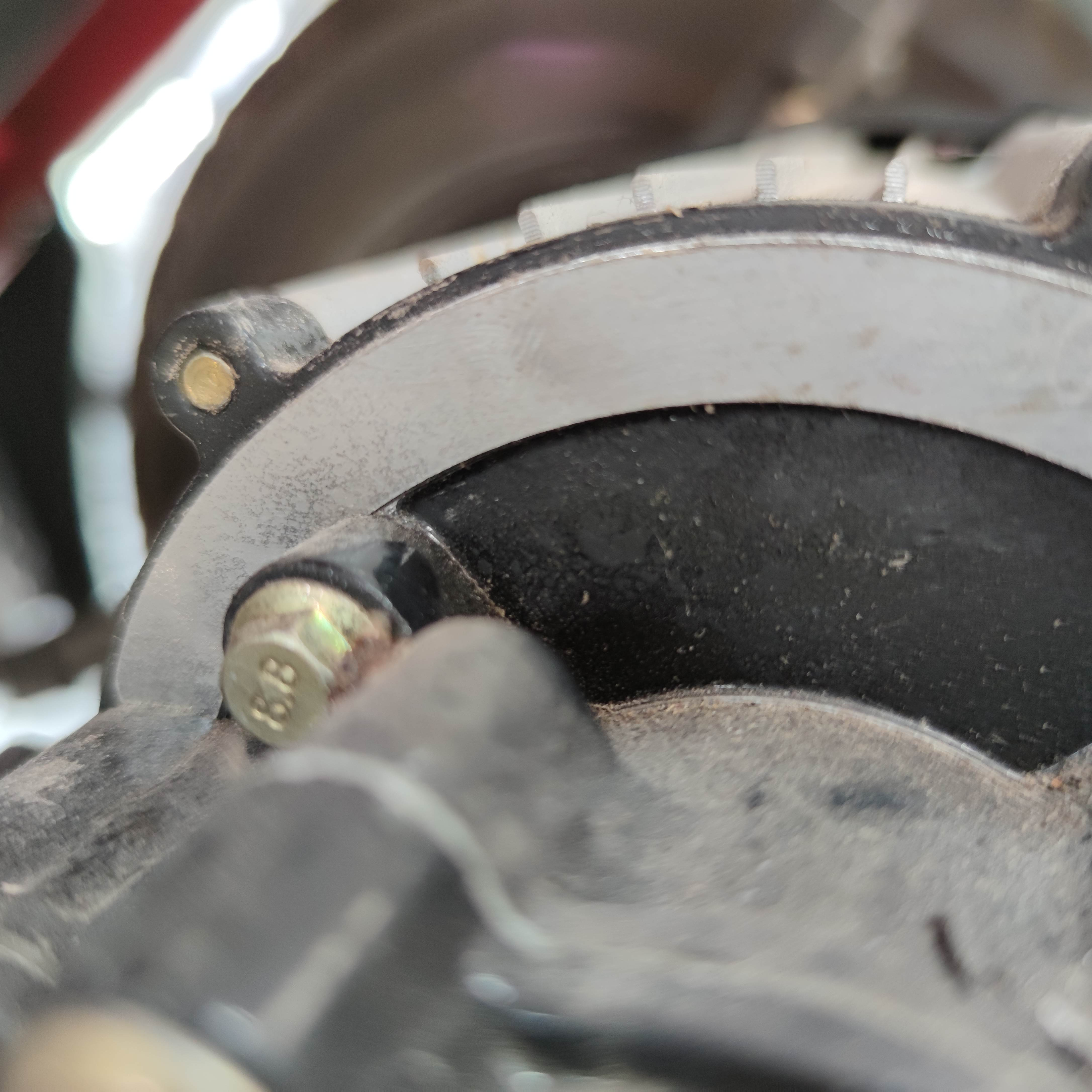

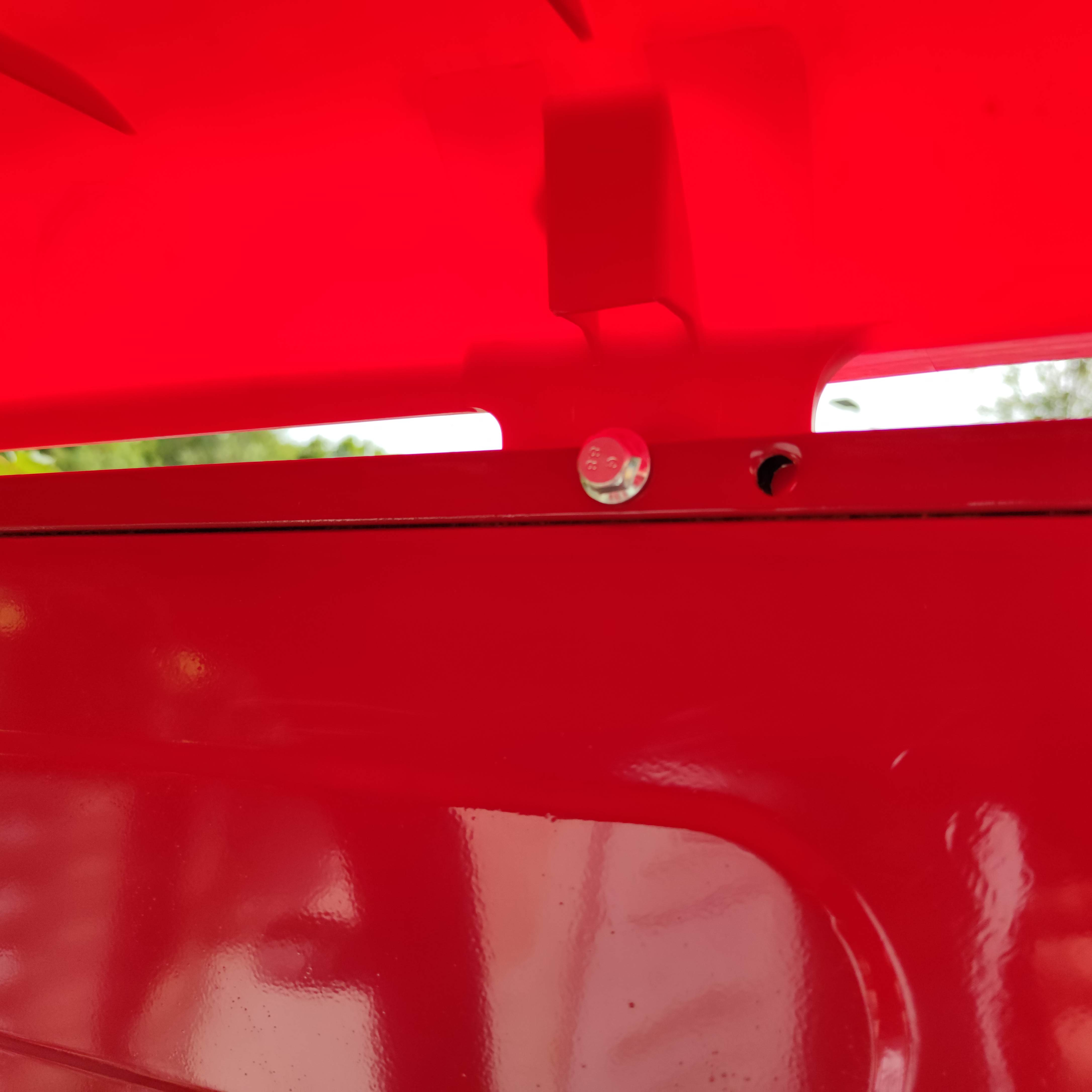

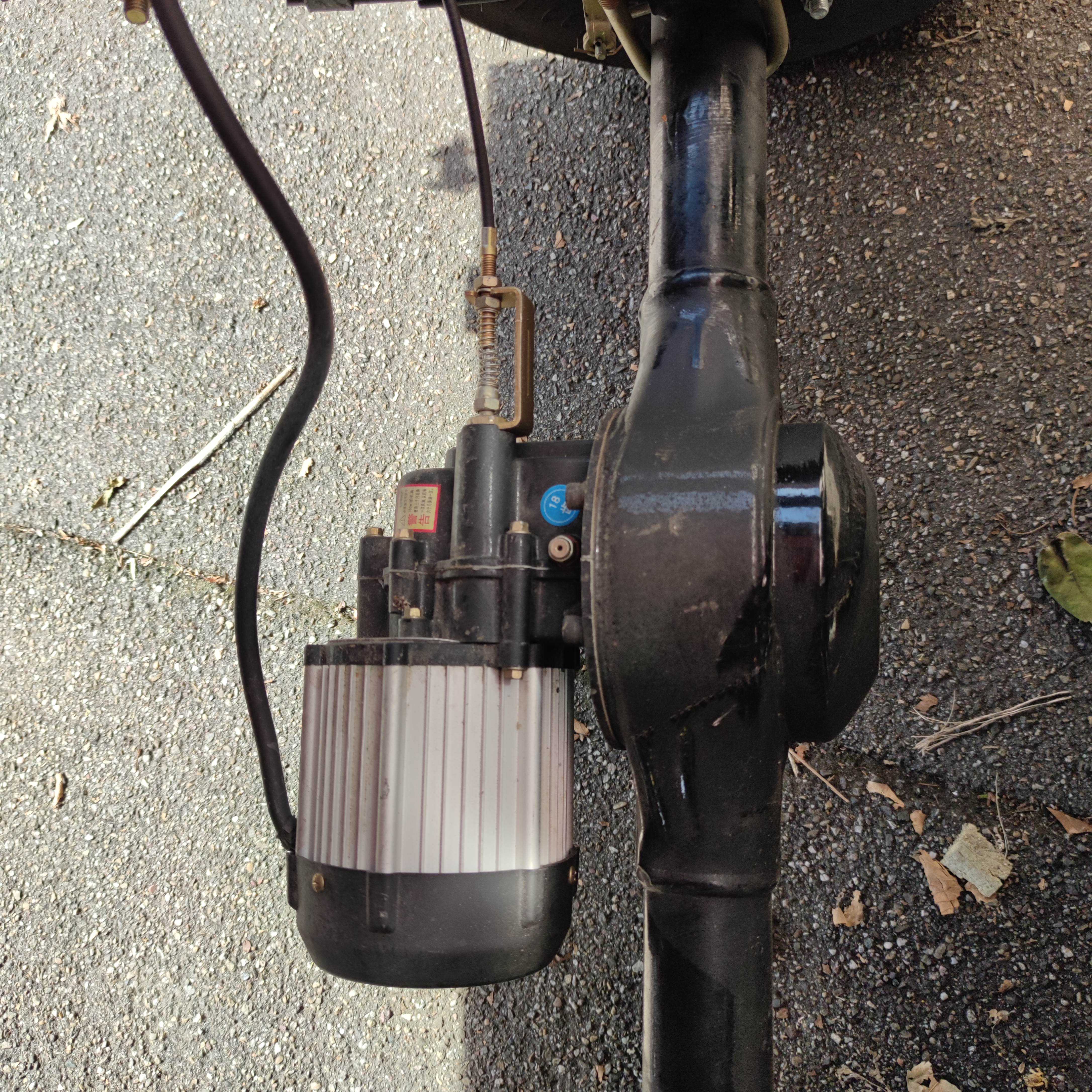

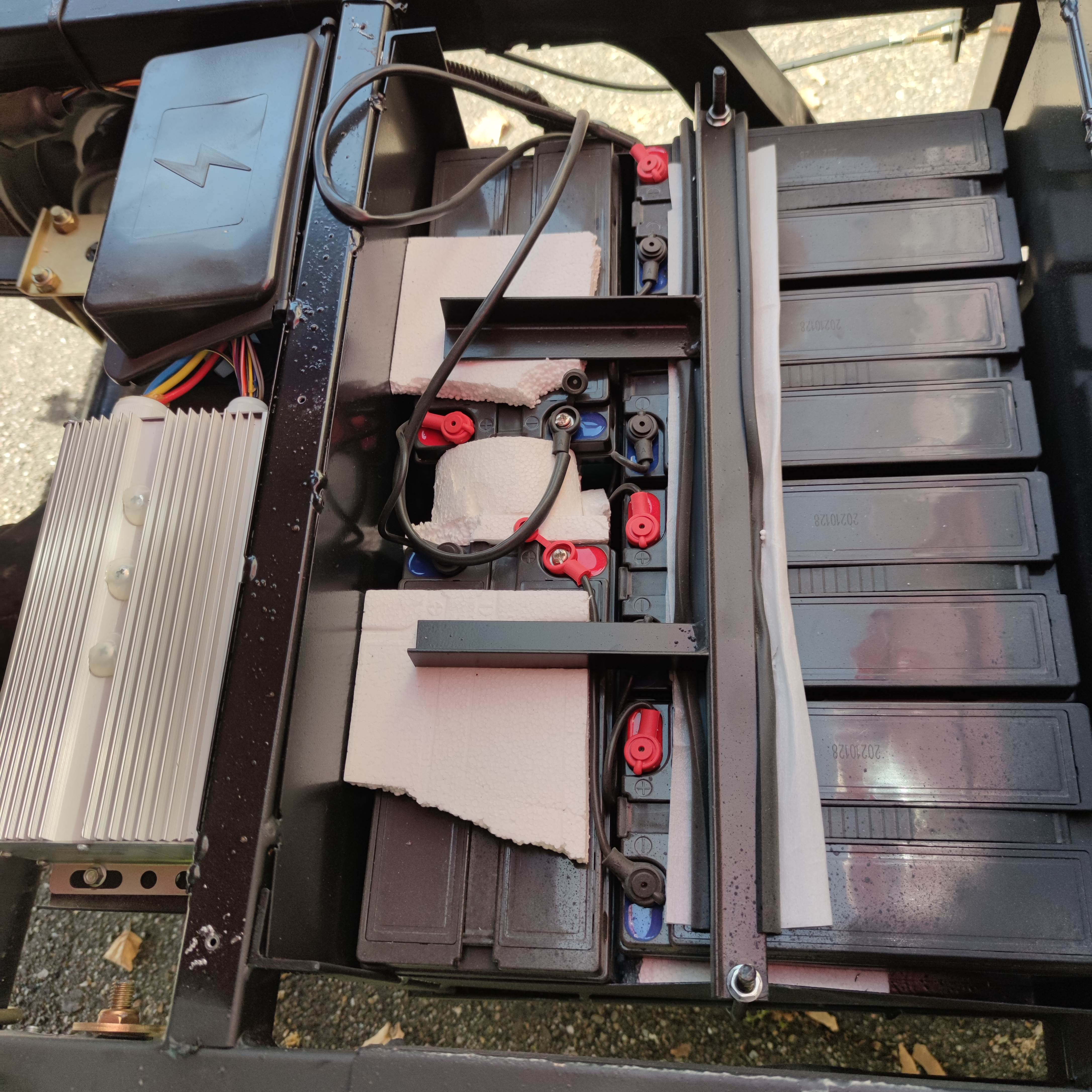

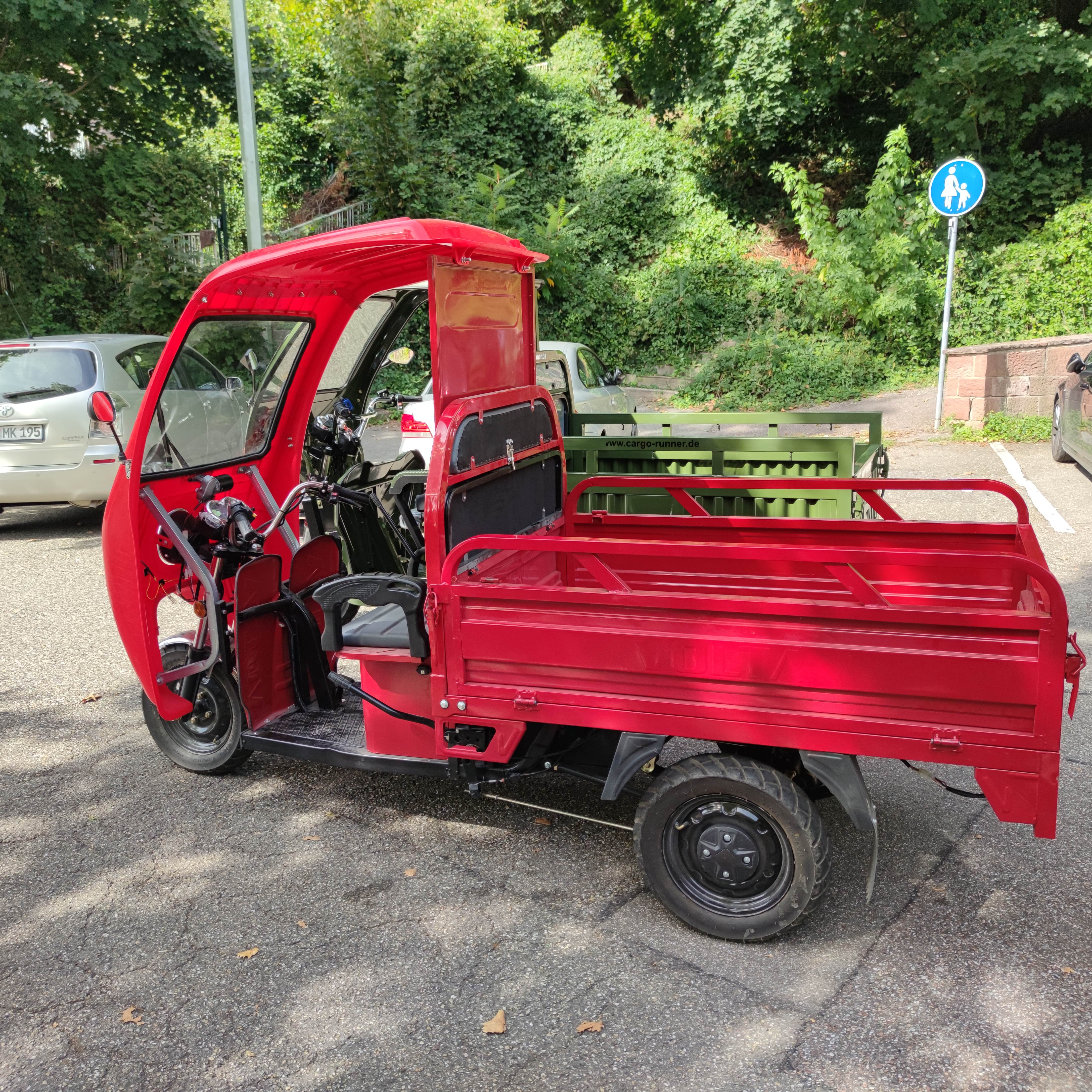

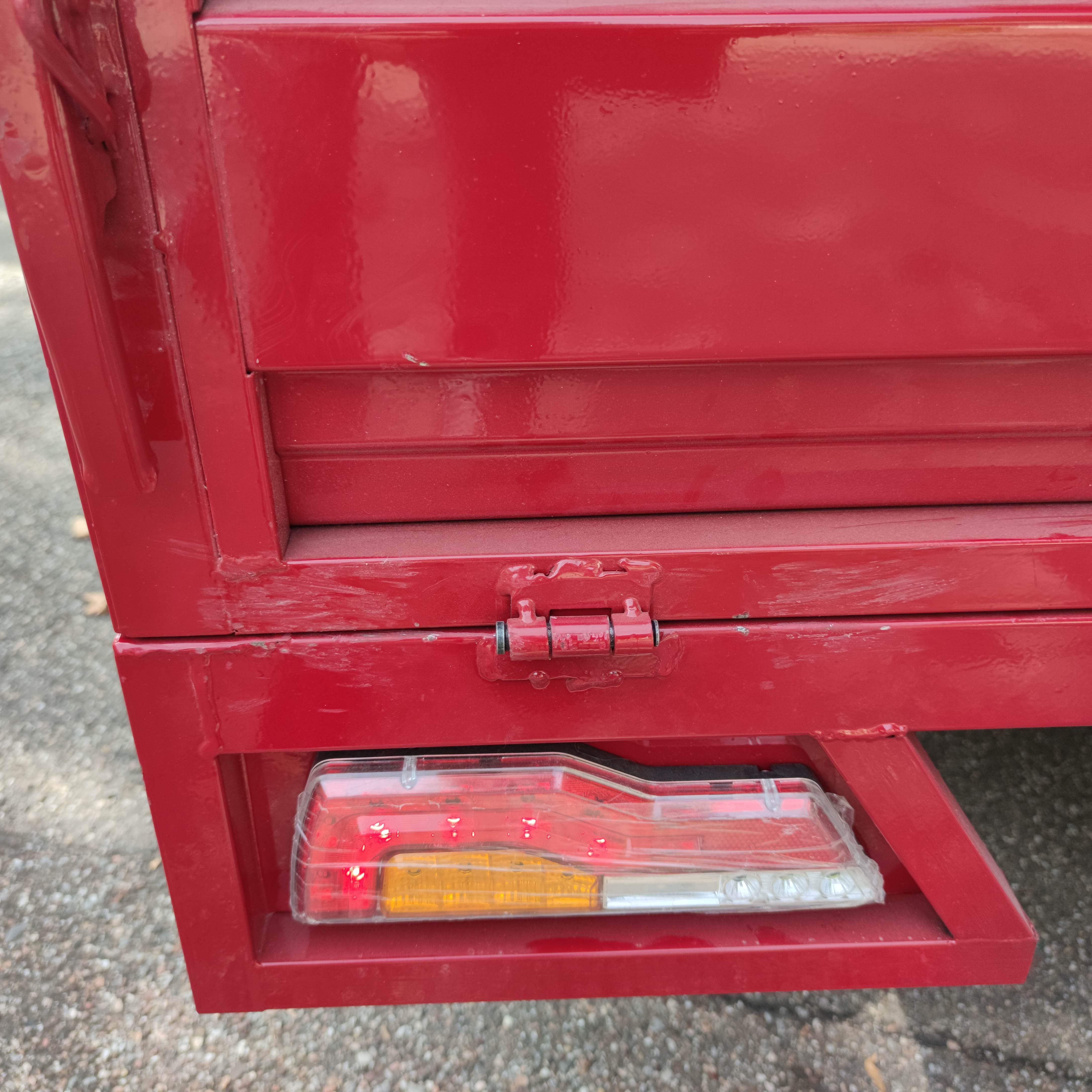

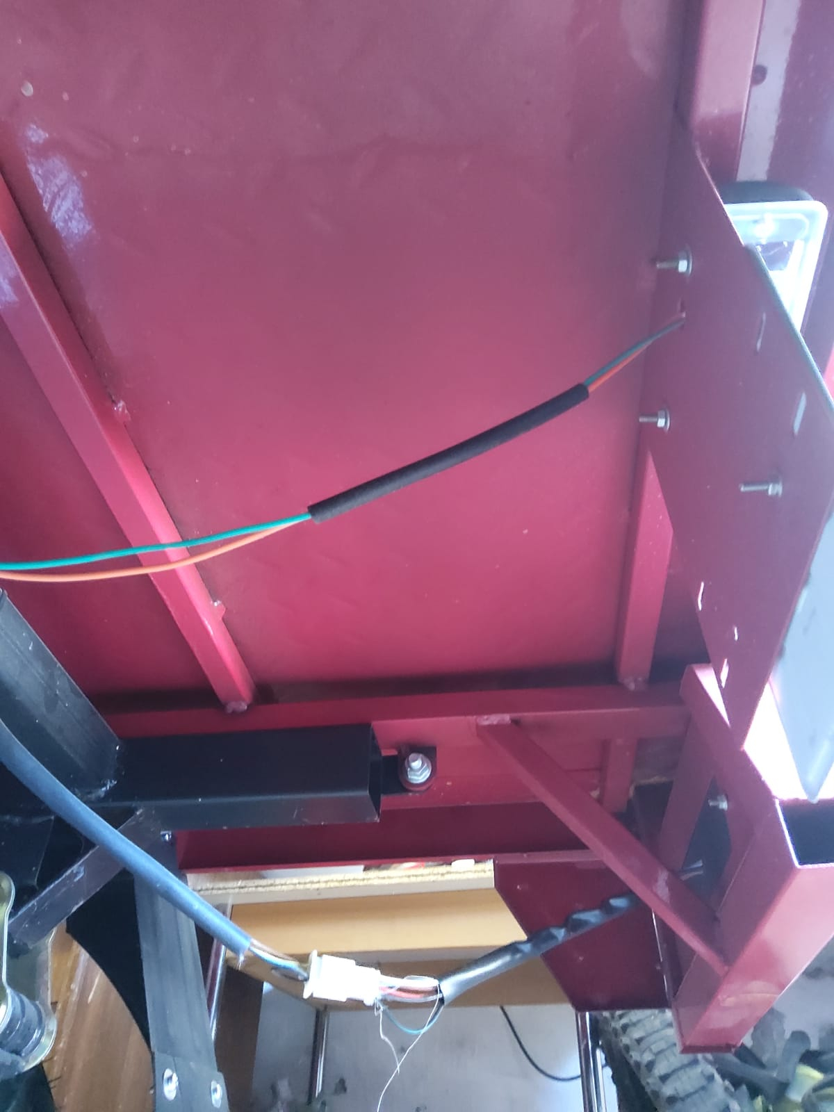

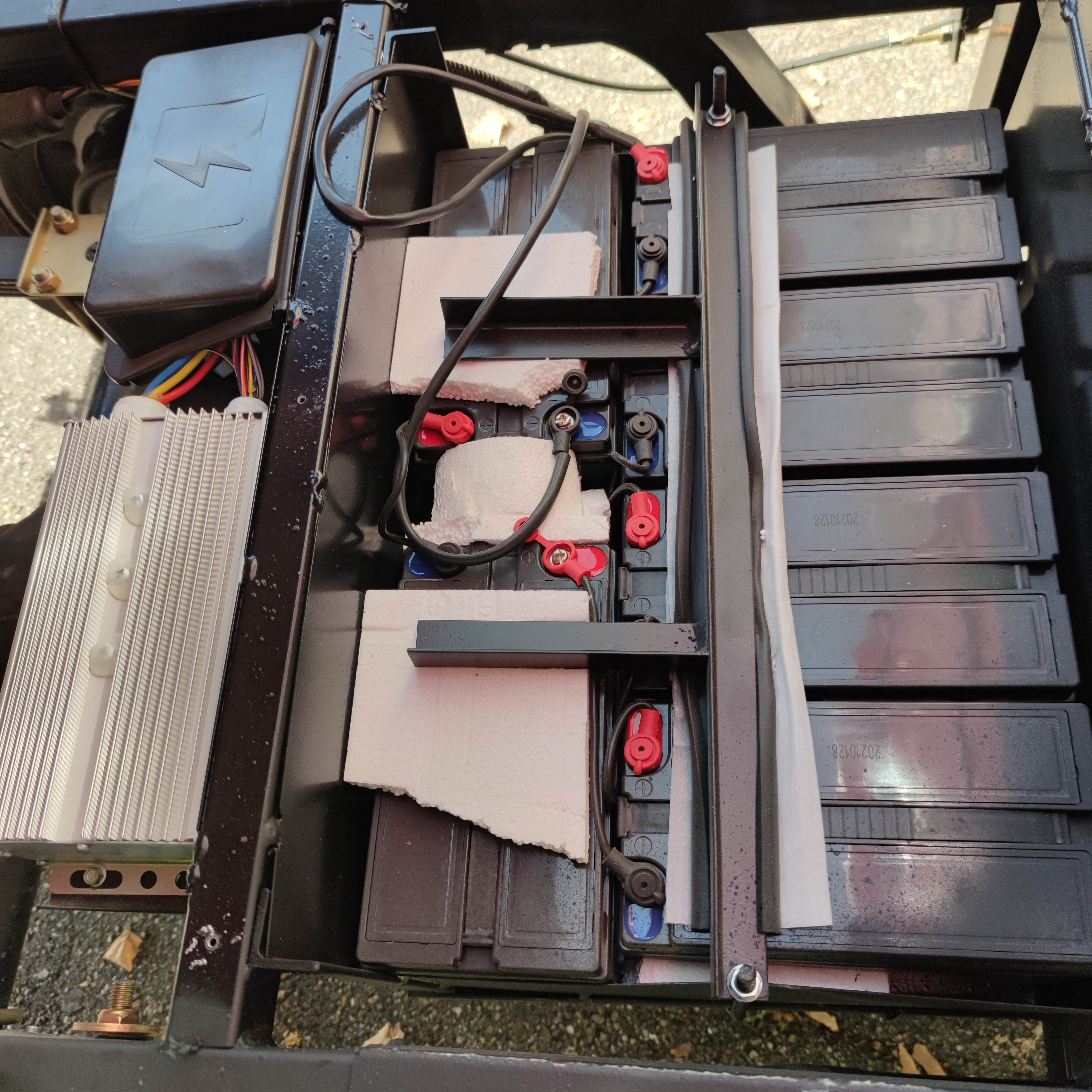

Hallo ich Lad Mal die Bilder von dem Big hoch die die meinem Kumpel geliefert haben ( wurde inzwischen auch abgeholt und er hat sein Geld wieder bekommen ) also Krum verbäult . Rost läuft runter ,die Batterieen waren mit Styropor gesichert . Das Dach 10 cm aus der Mitte verschraubt und und und . Macht euch ein eigenes Bild . Und die Höchstgeschwindigkeit war irgendwo bei 28 aber der Tacho zeichte 42 . Also ich hab eis von einem anderen Hersteller mit gleichen Leistungsdaten und das sind Welten . Alwin der Motor , also der von EF ist kein 1500watt . Da haben die bei Volta woll ein Alu Aufkleber draufgemacht um die wirklicheeistung zu verschleiern . Auch das tüpenschild das aus einem Aufkleber besteht ( aus Papier ) ist so nicht zulässig . ( Wir haben auch kein anderes "genitetes gefunden " . Und geradeaus ist es auch nicht gelaufen . Weiter waren die Bremsen nicht eingestellt und mein Kollege ist bei der ersten Fahrt fast auf einen draufgeknallt und konnte mit dem Fuss Grad noch das Ding Runterbremsen ..
Aber wie gesagt kuckt selbst
Also hier die Bilder .
Also das hätten 40 Bilder seien sollen . Aber mehr hat das Forum nicht hochgeladen. .
Wäre schön wenn EF sich Mal dazu wissen würde .

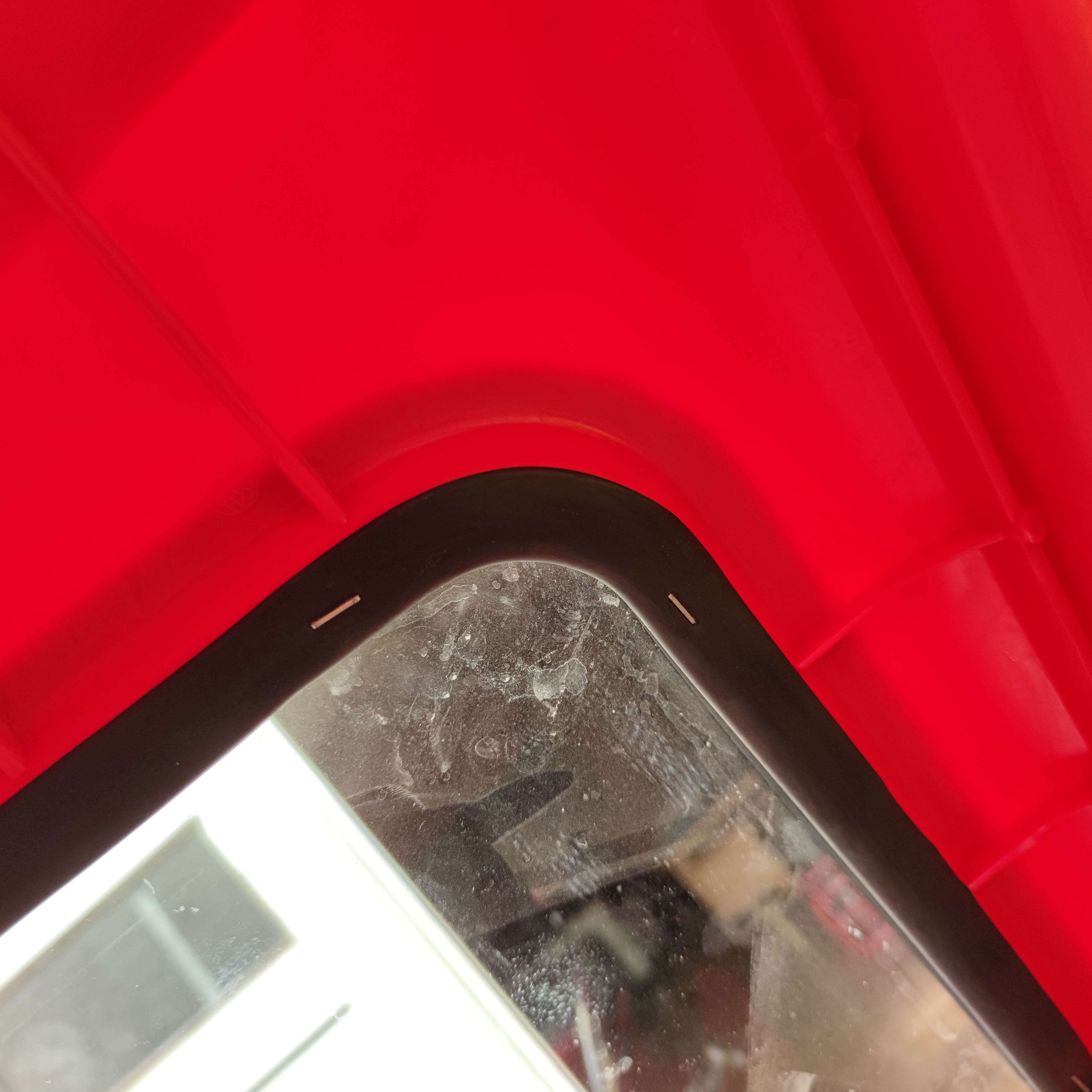

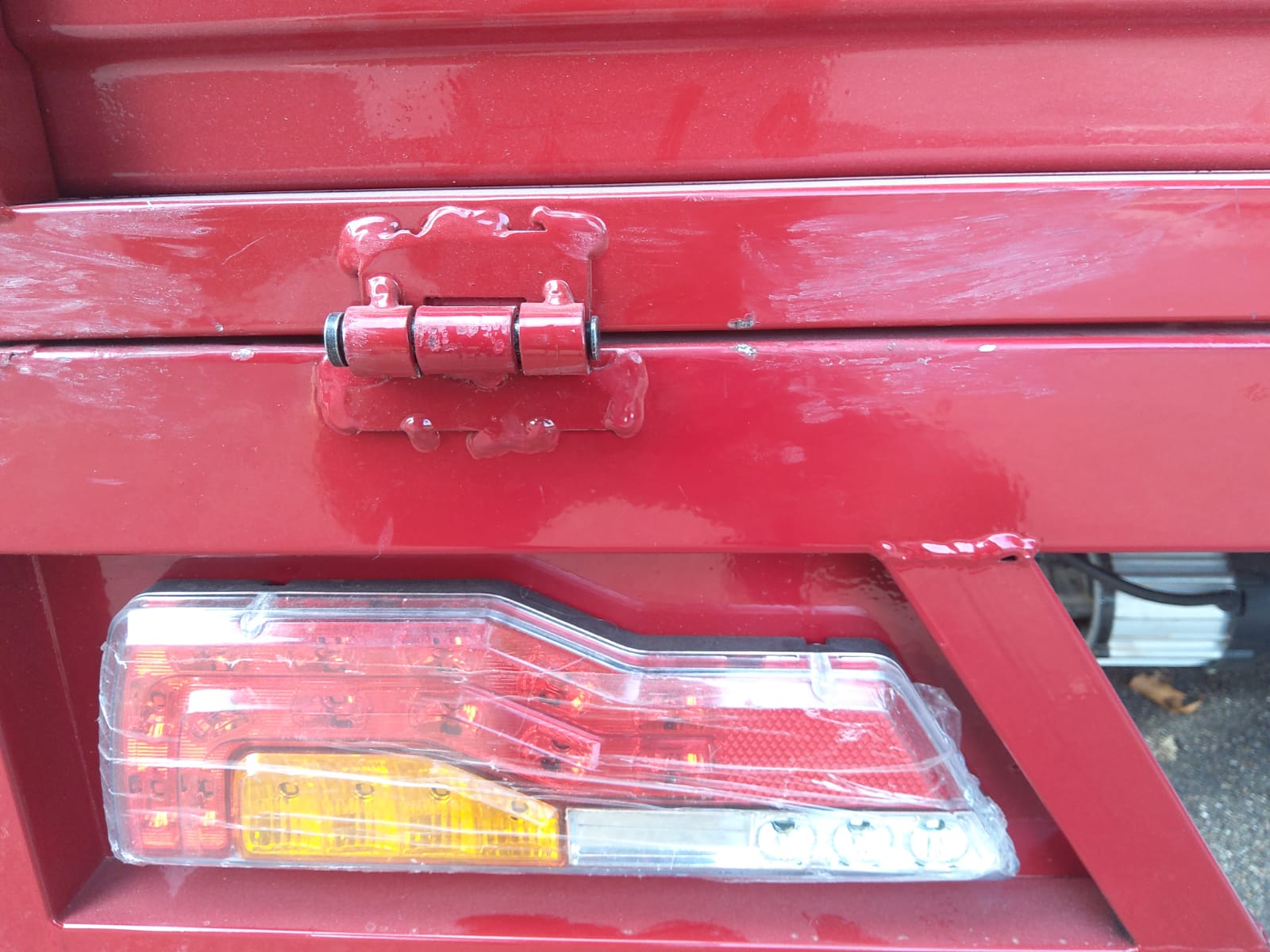

Danke für die Photos und den Bericht!
Mit den Lackfehlern und Schrammen ist zwar nicht schön, hat mich damals aber nicht gestört. Wobei das vorne schon eine ganz schöne Schmalle ist an dem Plastikteil von der Kabine, ich hab noch die aus Metall finde Plastik aber wegen der (mutmaßlich) Gewichtsersparnis gar nicht mal so schlecht, die Heftklammern (?) an der Gummidichtung sind strange.
Auf dem Motor ist eingeätzt/eingelasert 72V 50A, das ergibt rechnerisch 3600W, dass Du nur 28 km/h statt zu erwartender 53-54 km/h gemessen (?) hast, lässt 3 Dinge vermuten:
- Batterien nicht voll geladen ?
- elektronischer Gangschalter auf L oder M statt H ?
- mechanischer Gangschalter auf langsamen Gang ?
28 km/h wären abartig langsam, so lahm waren die von Schmitt-Landtechnik, inzwischen hat auch er schnellere...

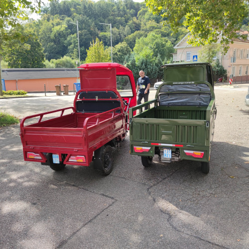

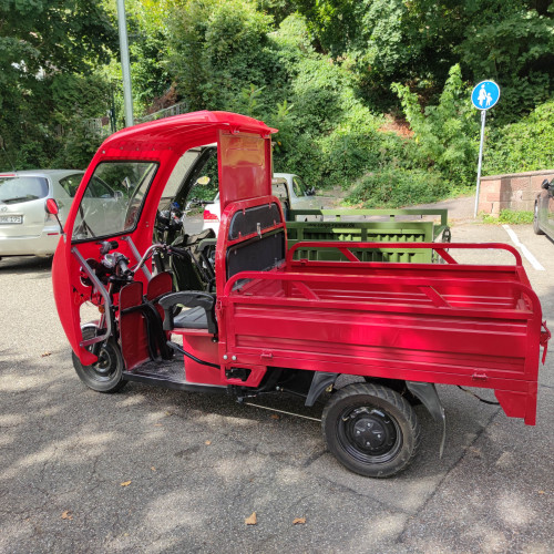

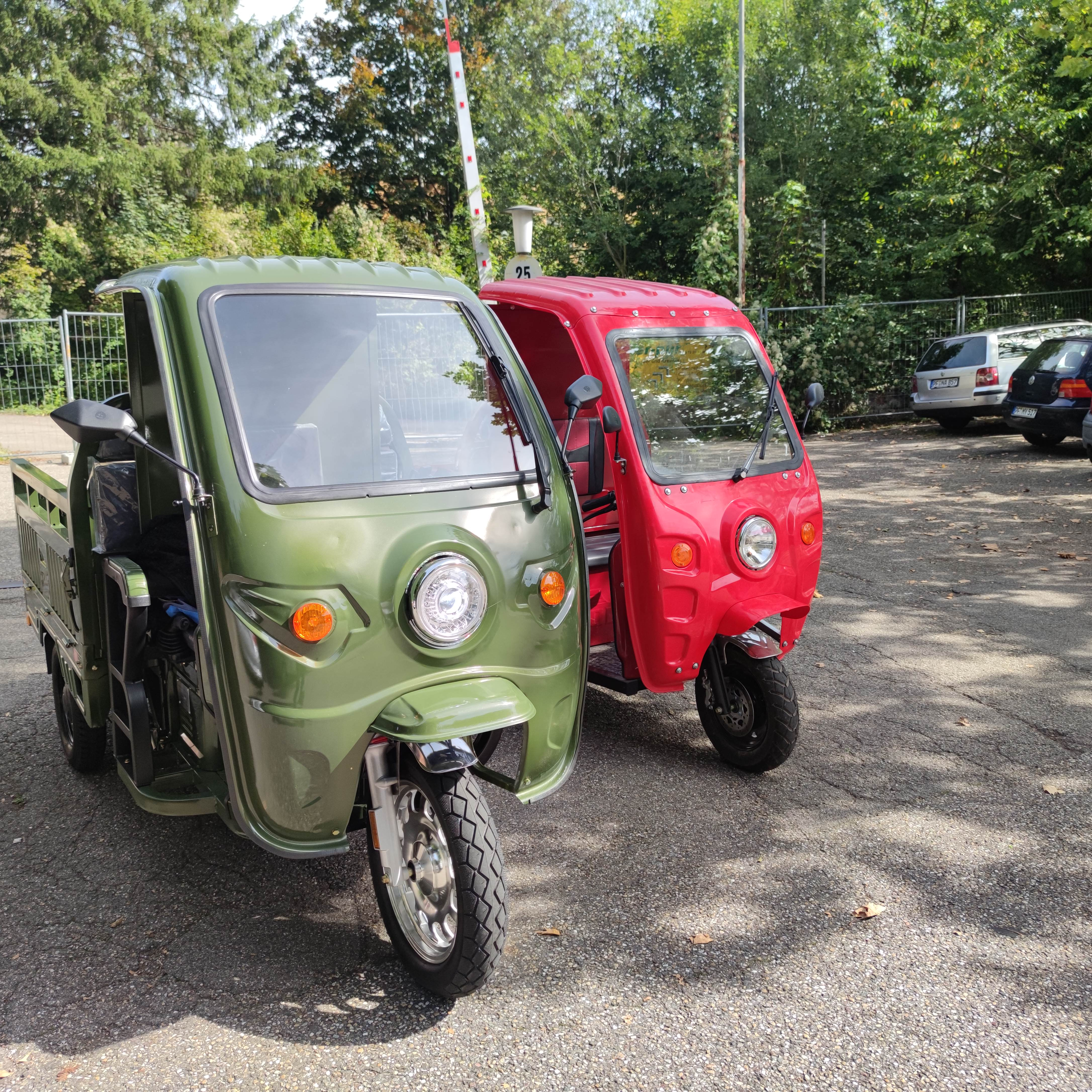

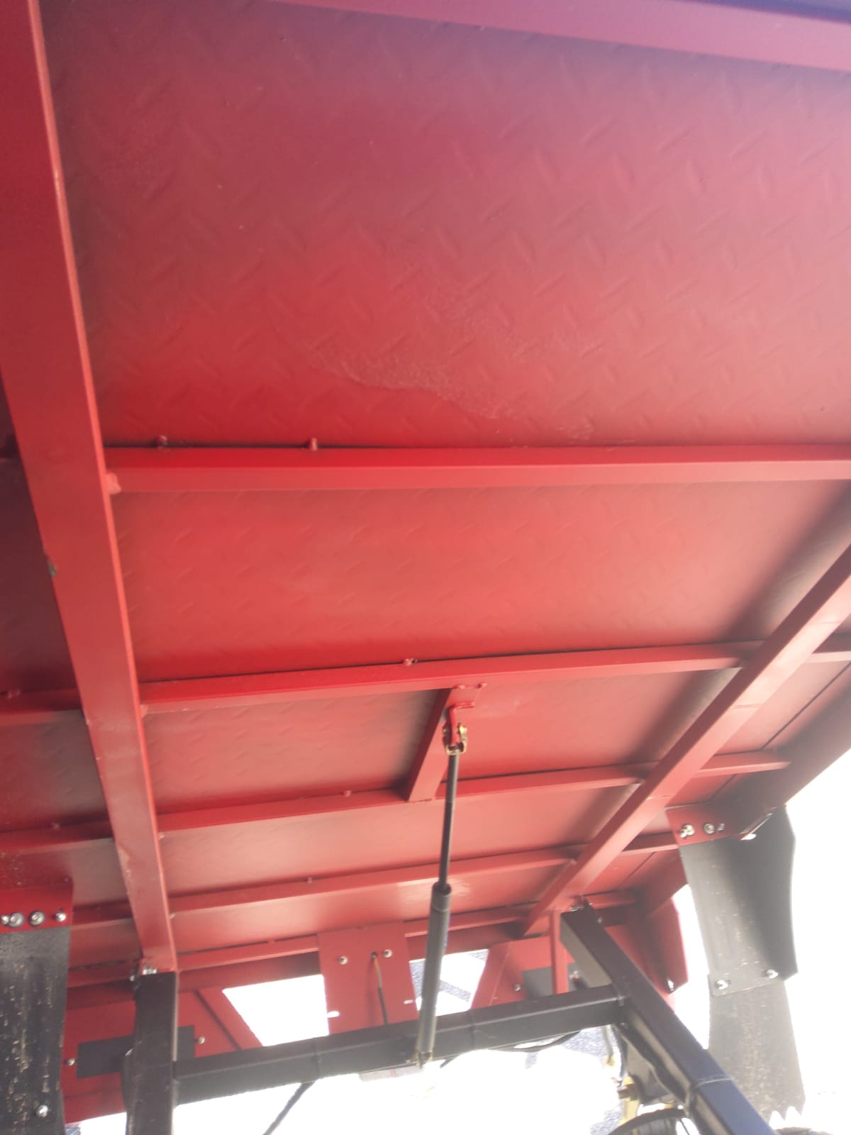

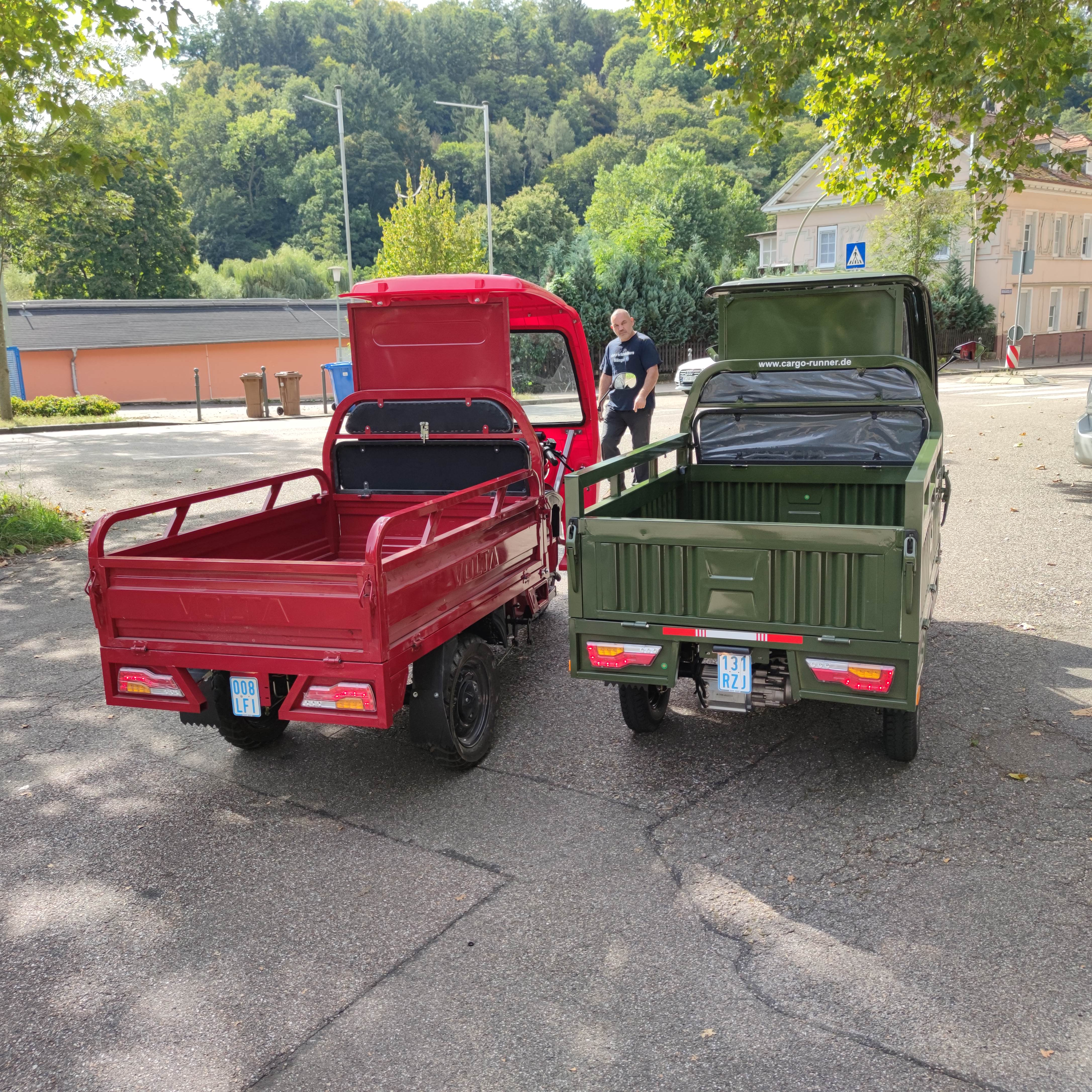

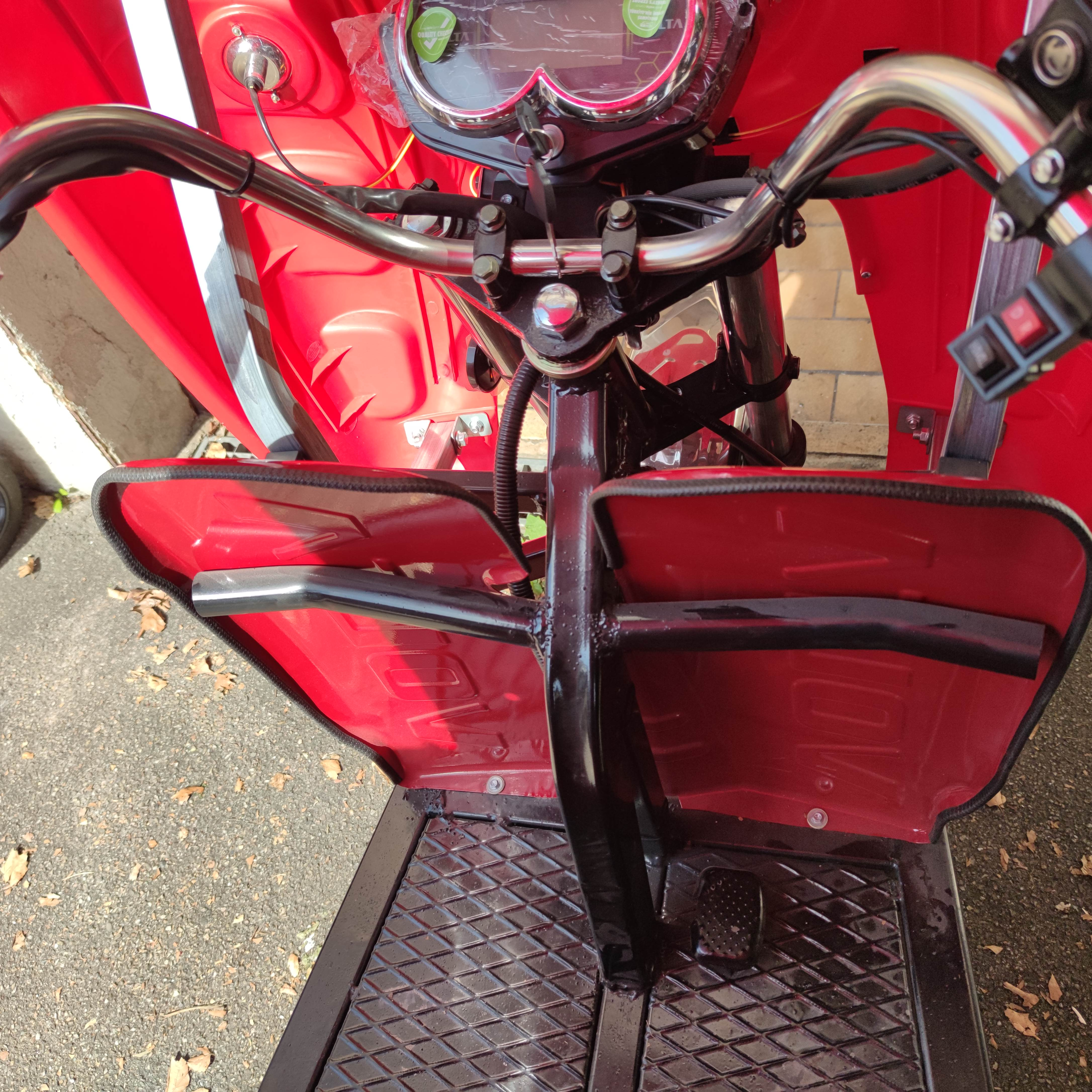

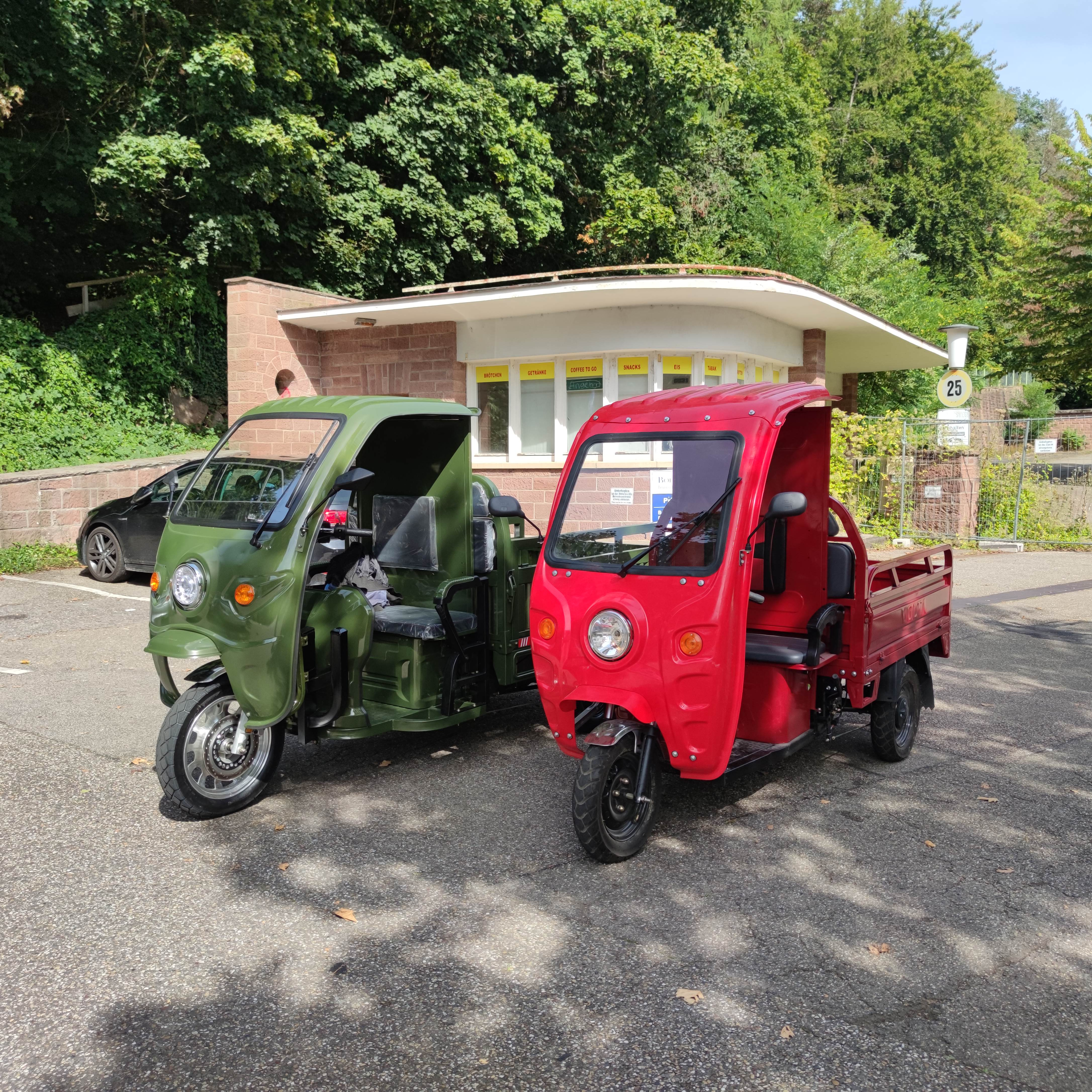

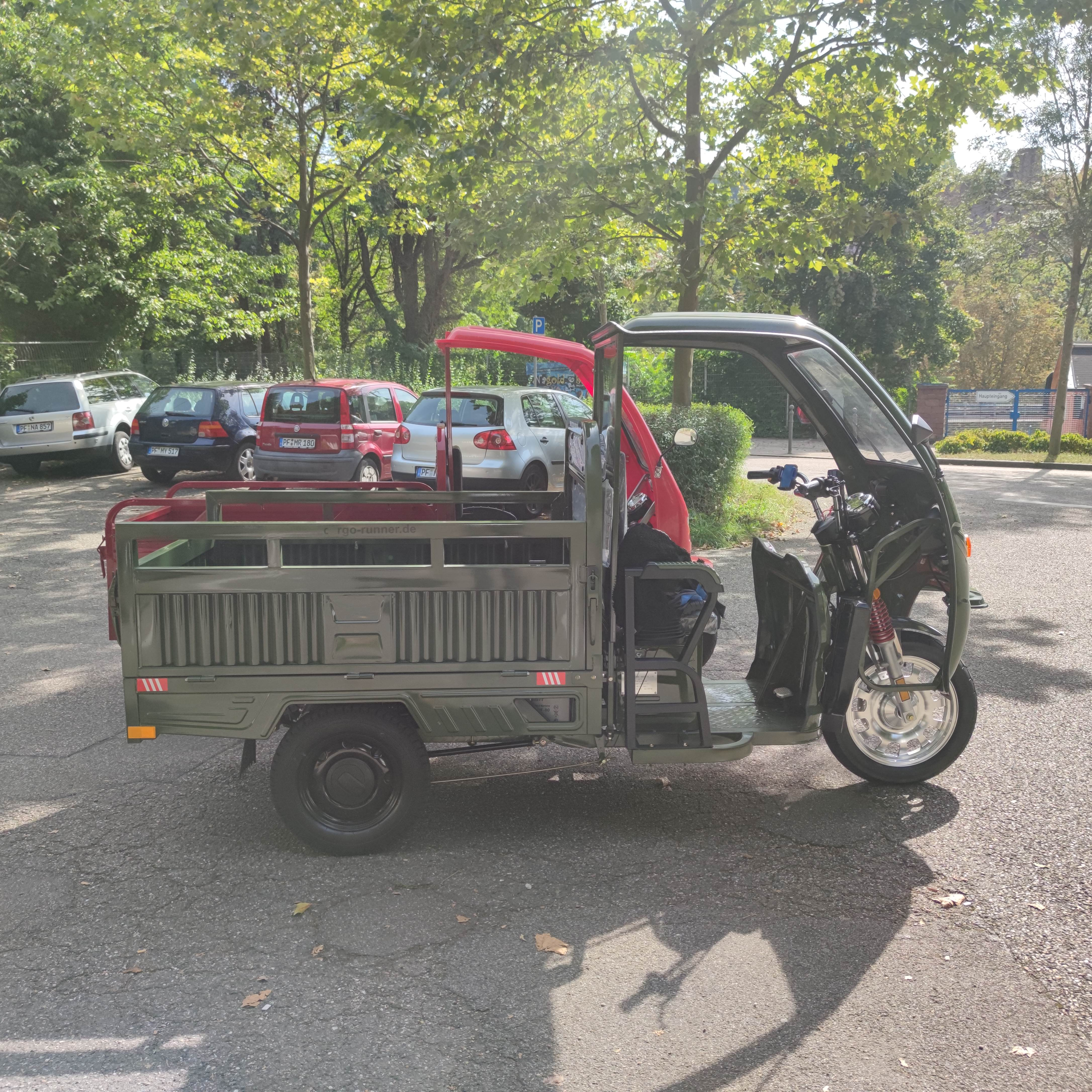

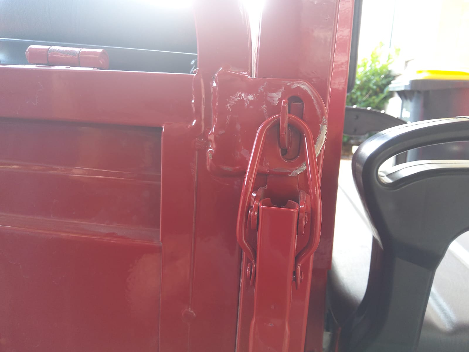

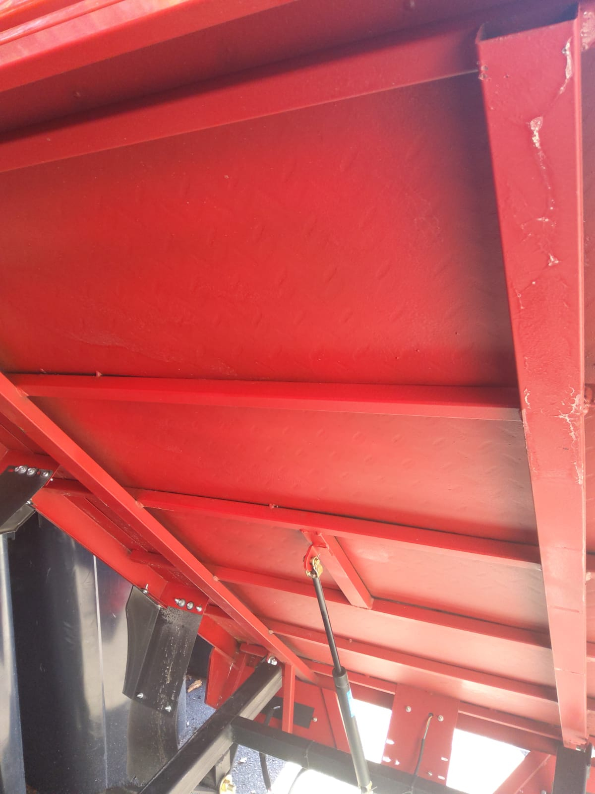

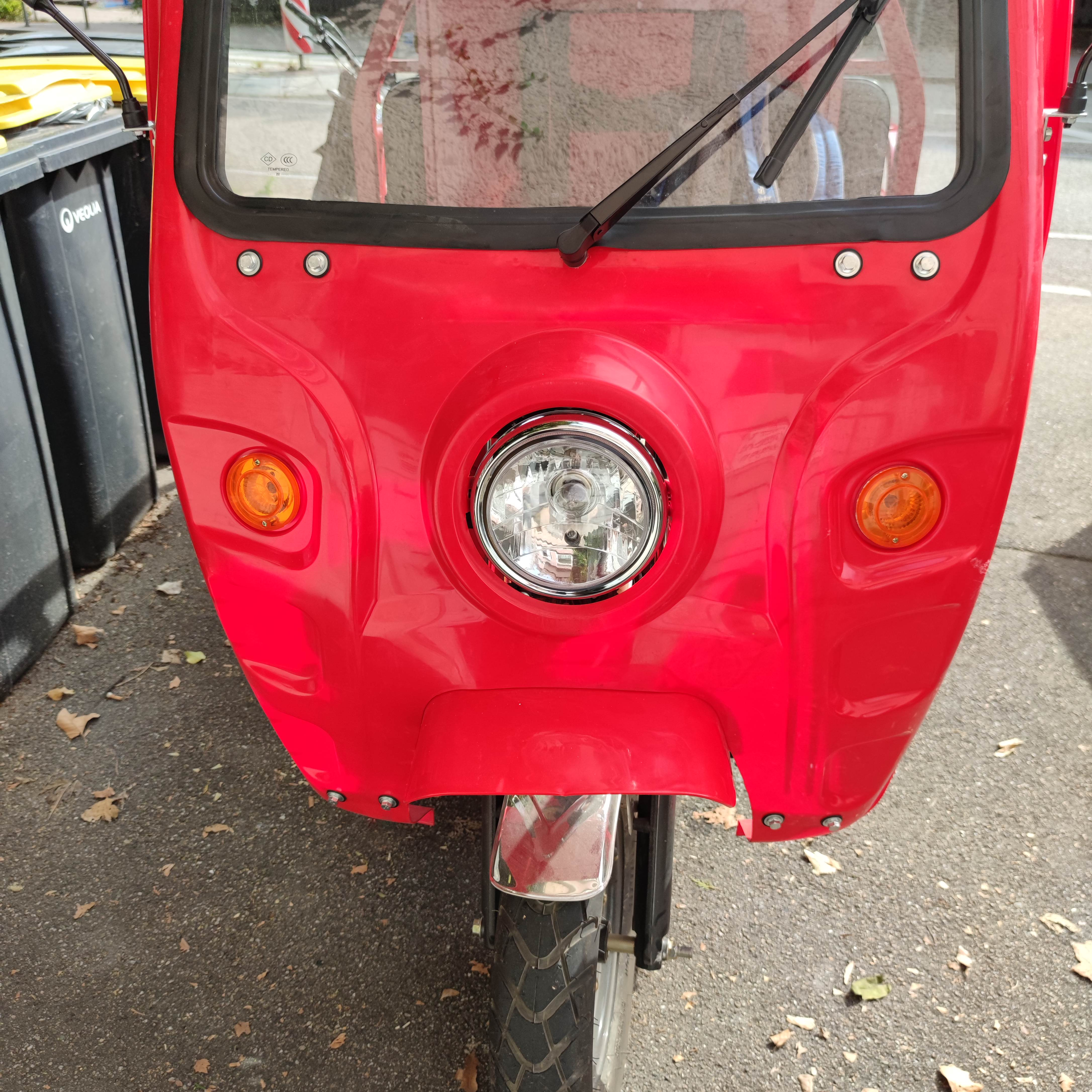

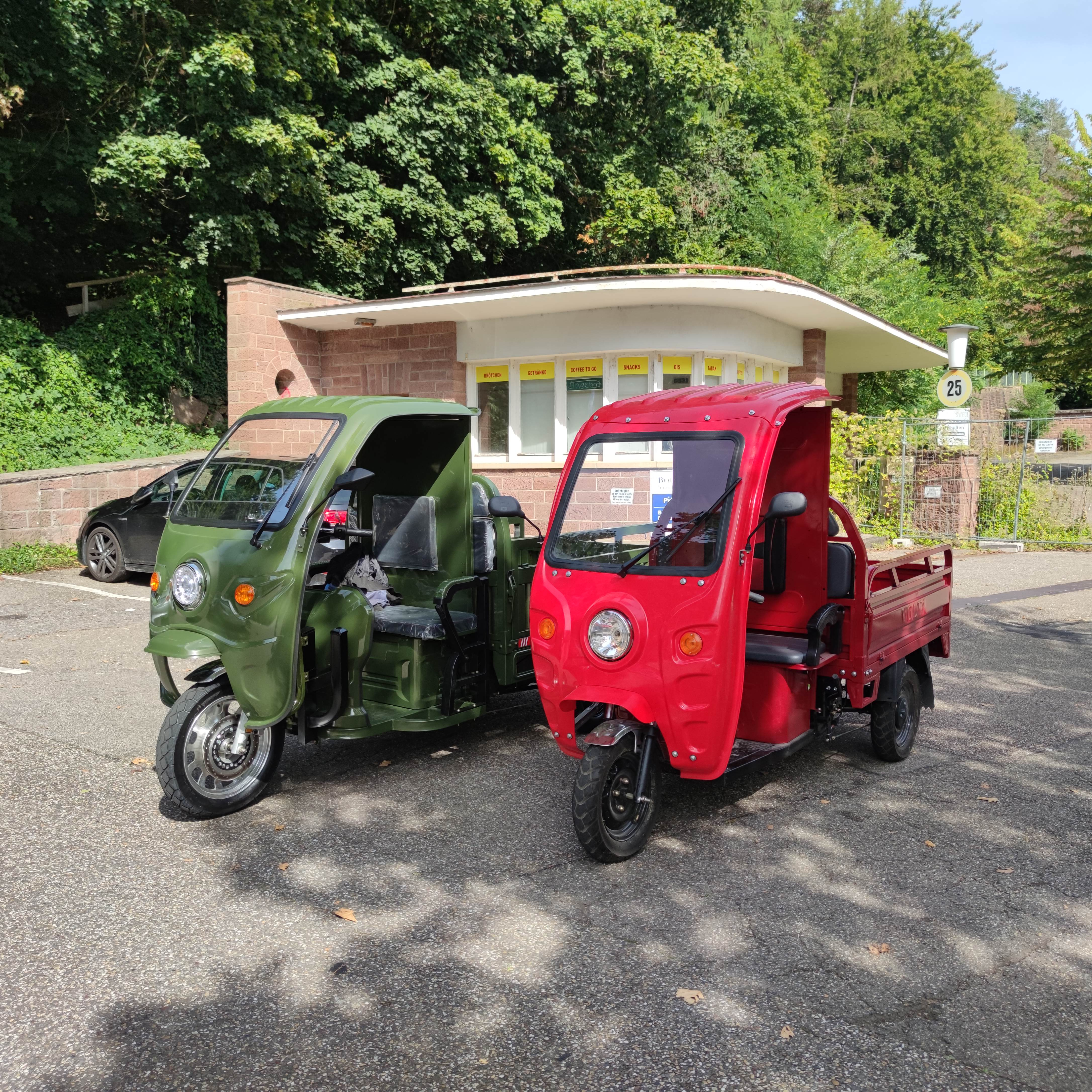

Hier die restlichen Bilder . Wegen paar Schrammen wäre er nicht zurück gegangen ,und man sit es auch auf den Bildern ich hab einen von Schmidt Landtechnik ,der grüne mit den gleichen Leistungsdaten ( will keine Werbung machen ) aber Alwin die Fahrdaten im direkten Vergleich waren unterirdisch vom EF. Und kuckt euch das Dach Mal an von hinten ( besteht auch aus kunstoff ) sowas von Krum .
Ich kann immer nur paar Bilder hochladen deshalb . Mehrere Posts
