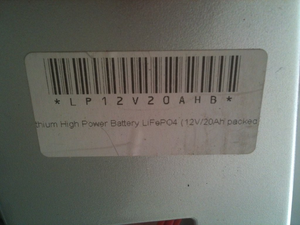

Also mit diesen hier drin:
Das SIND entweder GBS, oder es sind einieige Klone davon :lol: Aber Du wirst sicher bemerkt haben, dass die viele verschiedene Zelltypen als ihre eigenen "GWL" bezeichnen. Nur Winston, Sinopoly und CALB werden mit ihren eigenen Markennamen beworben. Wie bei E-Rollern, so wird auch bei chinesischen Batteriezellen viel unter eigenem Namen importiert und verkauft...

Die Unterspanngrenze hab ich nur aus Alarm-Gründen auf kleiner als 2,5 Volt gesetzt um den Alarm
zu umgehen. Sicher würde ich diesen niedrigen Wert nicht als Standard benutzen.
Wenn es GBS Zellen sind beträgt der Wert max. Unterspannung 2,8 Volt und der max. Ladespannung 3,65 Volt
In diesem Bereich hab ich die Zellen auch 100% bewegt.
Die Typenbezeichnung bei GWL also ThunderSky ist TS-LP12V20AH bzw. LP12V20AHA
Die Typenbezeichnung bei GBS wäre LF12V20AH
Kleine Etiketten sind auf den Blöcken drauf. Diese wurden sicherlich nicht in China montiert und sind daher
nicht eindeutig. :?: :?: :?: muss nochmal gucken Heute :idea:
"Was drauf steht muss nicht unbedingt drin sein." :evil:
aus GWL:
Lithium High Power Battery LiFePO4 (12V/20Ah) - Original ThunderSky Battery product TS-LP12V20AH (made by the Ningbo Thunder Sky Green Power Sources Co., Ltd. also known as ThunderSky TS-LP12V20AH, Thunder-Sky LP12V20AHA) - capacity 20Ah - dimensions 181x77x167 mm

es sollten ThunderSky sein wie auf dem Datenblatt von GWL

Nochmals zu den zellen in deinen 12V-Gehäusen. Ich hatte ja vor ein paar Tagen geschrieben:
MEroller hat geschrieben:Scheinbar war das, was sich heute GBS nennt früher ein Unterlieferant von Thundersky (heute Winston).
Die Gehäusefarbe ist definiv weder TS noch Winston (Zitronengelb), sondern GBS-blau-türkislich.
