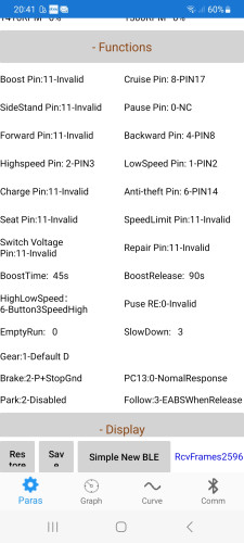

DavidSt hat geschrieben: So 11. Jun 2023, 18:54 So Leute ich bin wohl der Erste der seine E Odin 130AH ein Blackout beim beschleunigen verpasst hat.
Ich habe denn 4 Gang des Fardrive getestet den Booster Gang. Ergebnis war nach ein paar Sekunden total Ausfall der Odin.
Welche Parameter steuern den "Booster Gang" und wie hast Du ihn bei Deinem ND72530 aktiviert bekommen.?
Nur die Speed KP und SPeed KI Angaben, denen ich bisher noch keine Bedeutung zuordnen konnte, oder noch mehr?
Wie dominik schon schreibt, wäre es cool wenn man die (3) Gänge für das normale fahren auch mit normalen Parametern belegen und dann zusätzlich noch, mittels eines Boost-Tasters, kurzzeitig die Leistung hochfahren könnte, so dass man bspw. einen Überholvorgang abschließen kann.

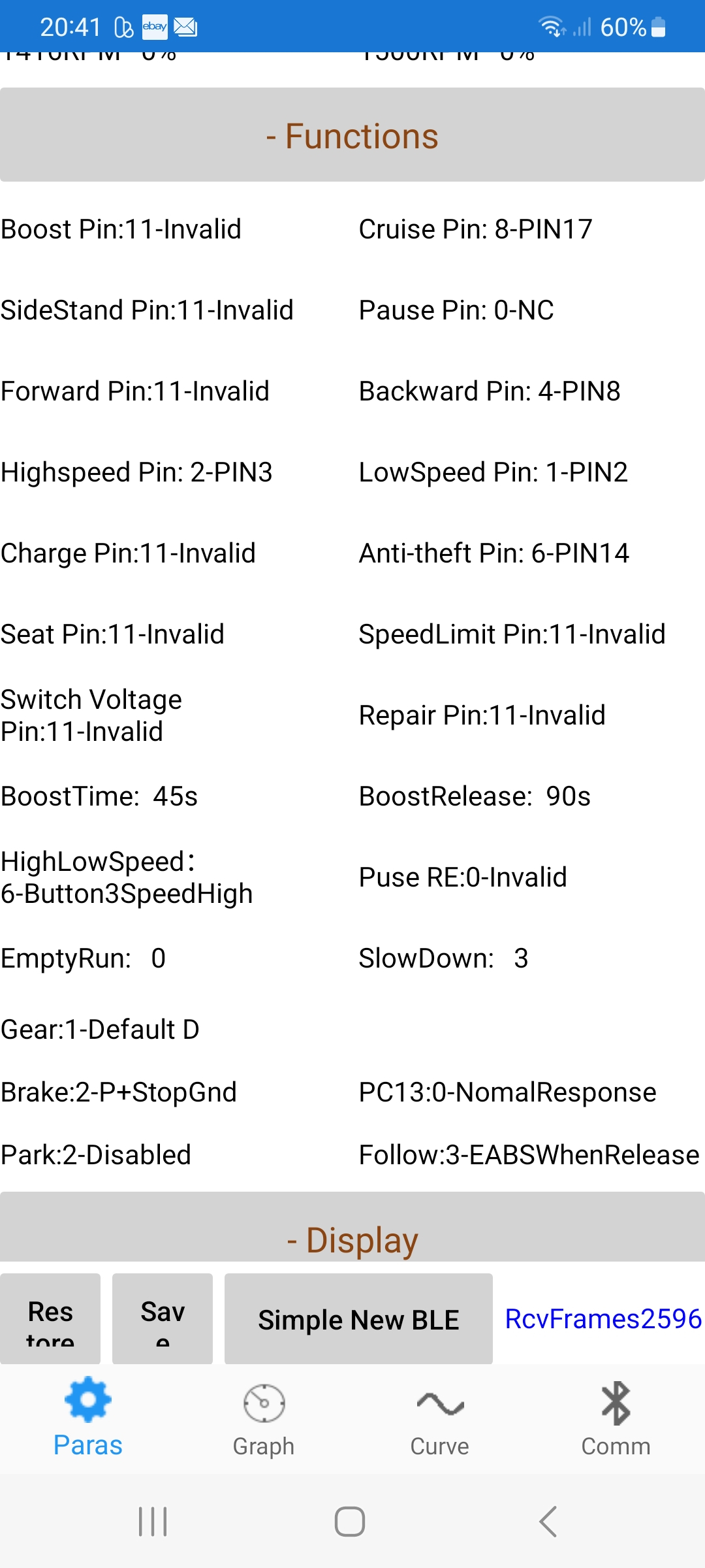

dominik hat geschrieben: So 11. Jun 2023, 21:06 Geht das dann per Taster auf die braune Ader des Cruise/Boost Stecker gegen 12V+?
Die Einstellungen von Boost hatte ich nur kurz überflogen.
Wo hast Du da Infos zu gefunden, die Du "überfliegen" konntest?
Meine Doks schweigen sich zu dem Thema aus.

In der 2.1.9 App steht boost pin 11, boost time und boost Release drin und in der Doku gibt es den cruise/boost Stecker.

dominik hat geschrieben: Mo 12. Jun 2023, 20:43 In der 2.1.9 App steht boost pin 11, boost time und boost Release drin ...
Danke Dir!
Ok, die 2.1.9 hab' ich mir noch nicht im Detail angeschaut, scheint dann tatsächlich mehr als die 1.5.4 zu bieten :roll: .
dominik hat geschrieben: Mo 12. Jun 2023, 20:43 ...und in der Doku gibt es den cruise/boost Stecker
Ja, in dem 10-seitigen, englischsprachigen "FardrivercontrollerManual.pdf" hab' ich den auch gefunden; aber mehr bisher halt auch noch nicht.
Hatte gehofft, dass da mittlerweile noch mehr an Info verfügbar wäre. :?
Wenn der Controller im Boost-Modus alles an Strom hergibt was er von seinen Leistungsdaten her könnte (also beim ND72530 dann theoretisch max. 330A DC current), wäre mir das zu heikel... Irgendwo müsste sich doch auch der Boost-Modus zähmen lassen.

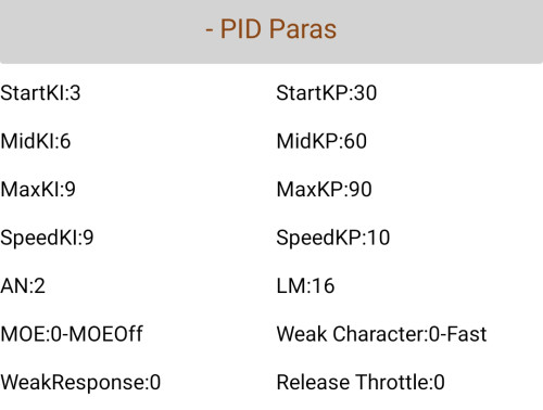

Leider kriege ich den Boost nicht sauber zum laufen.
Das was er gerade macht ist ohne den Eingang Boost zu belegen. Er startet zwar jetzt im Boost Modus und wechselt nach der eingestellten Zeit auf D aber dann interresiert ihn die release Zeit nicht mehr. Erst wenn der Roller länger steht wechselt er wieder in Boost.
Oder läuft die Release Zeit nur wenn das Rad steht?
Auch die Feldschwächung kriege ich nicht zum laufen. Er fährt bis 1280U/min mit MTPA und weiter komme ich nicht. Das sind zwar gut 95km/h bei meinem Roller aber mit dem Sabvoton gingen da über 100 mit Feldschwächung.
Kann mal jemand bei dem die Feldschwächung angezeigt wird seine Settings posten.

dominik hat geschrieben: Mo 19. Jun 2023, 19:00 Leider kriege ich den Boost nicht sauber zum laufen.
Als erste im Boost Modus kannst du nicht dauerhaft fahren da dieser Modus ohne Stromsperre funktioniert. Es ist besser diese Einstellung im Gear Modus zu fahren und nicht von Anfangen zu setzen. Ergo vom 3 in den 4 Gang schalten. 2 Je nach Controller und Settings kann eine Feldschwächung besser oder schlechter arbeiten. Kommt auch auf die Sache an wie viel Output du dein Motor gibst und wo die max Ratepower eingestellt wird. dazu auch noch wie der Linecurrent eingestellt ist je mehr power der Controller bekommt desto ehr kann er auch am Motor rausgeben.
Die Release zeit ist übrigens dazu da um den Controller so wie Motor Abkühlen da es eine Menge an Abwärme entstehe was dazu führen kann das alles verbrennt.

Ich will auch nicht dauerhaft im Boost fahren.
Ich hab das Thema bergauf mit über 300A schon "erfolgreich" abgehakt. Ich durfte meinem Motor neue Phasenleitubgen spendieren, dabei wurde von AWG6 13,3mm auf 16mm 205°C Leitung upgegraded.
Für was die release Zeit sein könnte , war mir schon klar, aber mit Erwärmung des Controllers habe ich kein Problem , bei etwa 60Grad Mosfet Temperatur springt mein 18W Lüfter an und pustet durch die Kühlrippen des Controllers. Mein Nadelöhr ist der Motor.
Ich würde den Boost gerne per Knopfdruck nutzen, aber der Controller reagiert gar nicht auf den braunen Draht.
Muss der auf 12V oder auf GND geschaltet werden?
Mir fehlt beim Thema Feldschwächubg irgendwie das Verständnis für die Vorgehensweise des Fardriver. Ich habe bei 1333 u/min 30% vom max Phasenstrom von 600A eingestellt. Bei 1280U/min sehe ich aber nur um 110A.

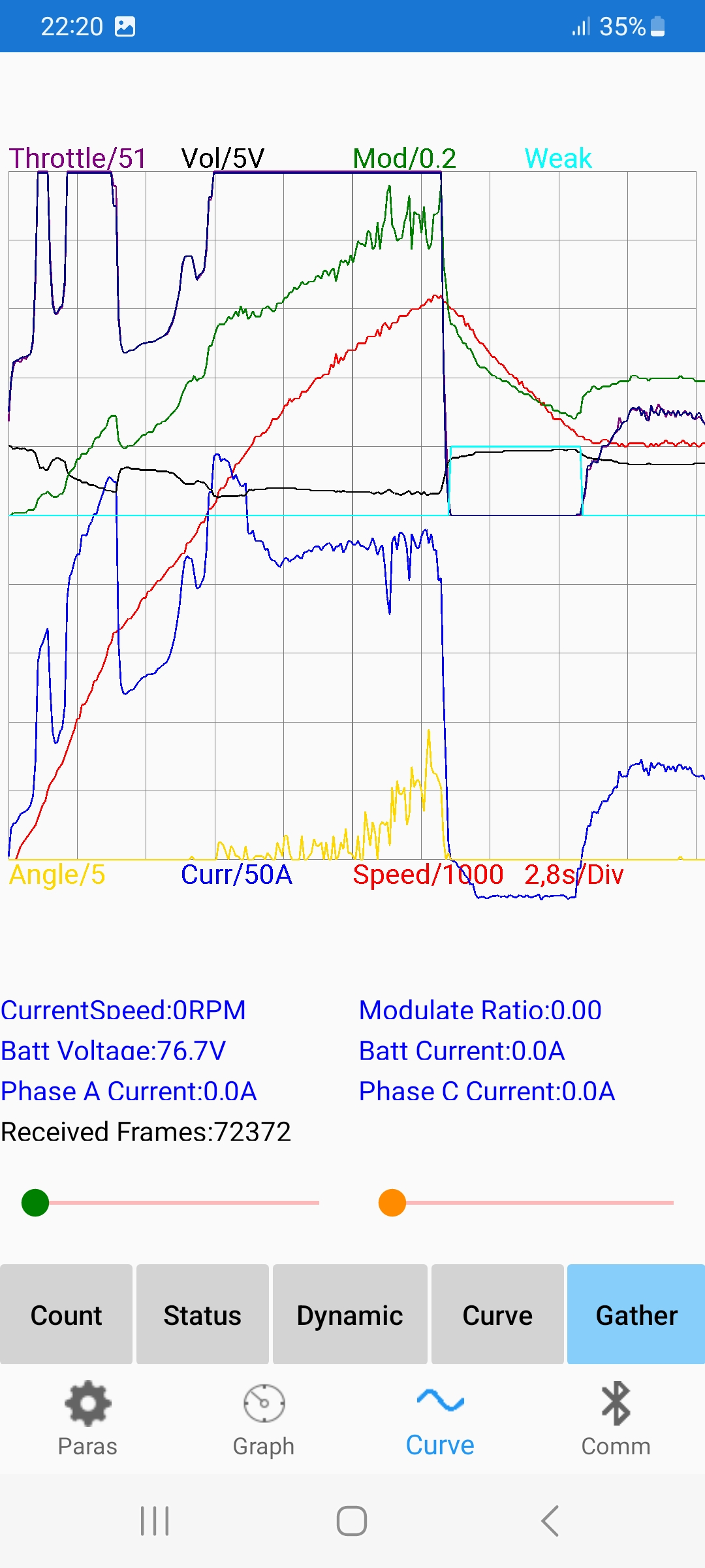

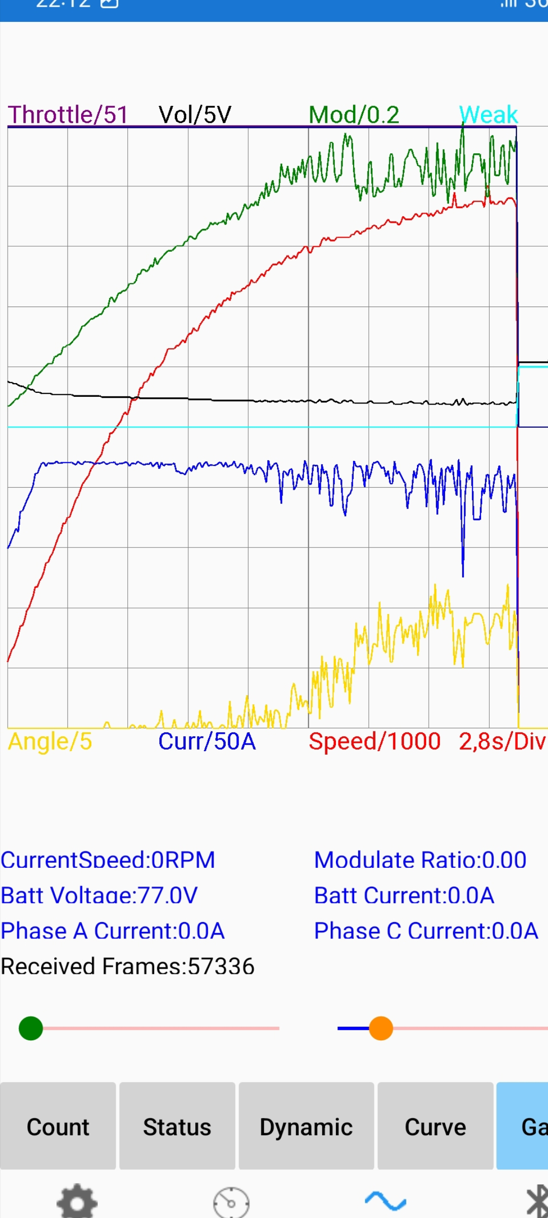

Ich bin mir ziemlich sicher das der Fardriver bei meinem Roller die Feldschwächung nutzt, auch wenn er sie nicht extra anzeigt.
Ansonsten könnte er keine 14kw bei 115km/h in den Motor schieben.
Mit dem Sabvoton sank die Leistung beim Beschleunigen ohne Feldschwächung schon vor erreichen der 100km/h wieder unter 10kw.
Ich vermute die Feldschwächung steckt im "angle" im Diagramm gelb gezeichnet. Das hellblaue weak wird erst nach Gas weg aktiviert und erst bei abbremsen unter eine Geschwindigkeit bei der "angle" null ist wieder deaktiviert.
Was mich hier beim statt mit boost etwas wundert ist, daß der Controller throttle runter zieht obwohl ich auf Anschlag hielt. Die Last Änderung von 300A nach 200A und zurück, beim Beschleunigen war deutlich höhr- und fühlbar Hier scheint der Controller an eine Regelgrenze zu geraten.
Kann man die aufzuzeichnenden Werte ändern?
