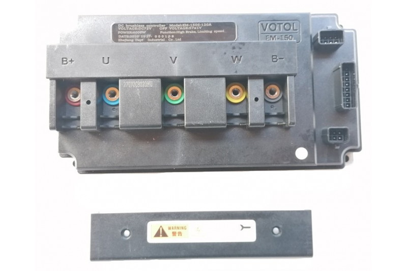

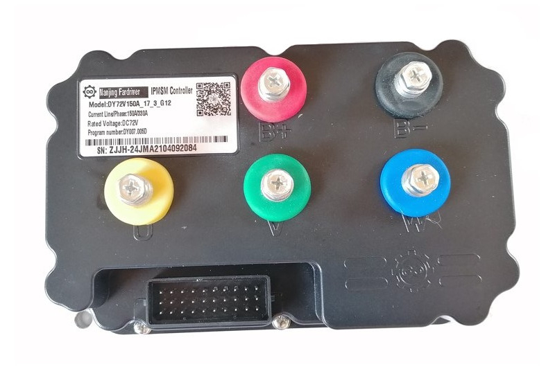

Vielleicht hat ja schon jemand den kleinen 4-Pin Julet Stecker (female) abgeschnitten und statt dessen einen 4-Pin Automotive Stecker (female, 2,8mm) angeschlossen.... so, wie er auch bei den original Fardriver Controllern ausgeführt ist (siehe PDF-Attachement, Seite 3 und 8, da steht auch drin "wo das Kabel los geht").
Oder es wurde der Controller schon mal von jemandem getauscht (wg. Reparatur?) und ein neuer (original-) Fardriver eingebaut.
Hast Du abchecken können, dass Du auch tatsächlich einen Fardriver-Controller drin hast?
Weil: es gibt nämlich auch E-Odin 2.0 Modelle (nicht viele, aber es gibt sie), die den Votol-Controller verbaut haben:
Bei der Votol-Version ist jedoch leider nix mit Reku-freischalten :-(.
