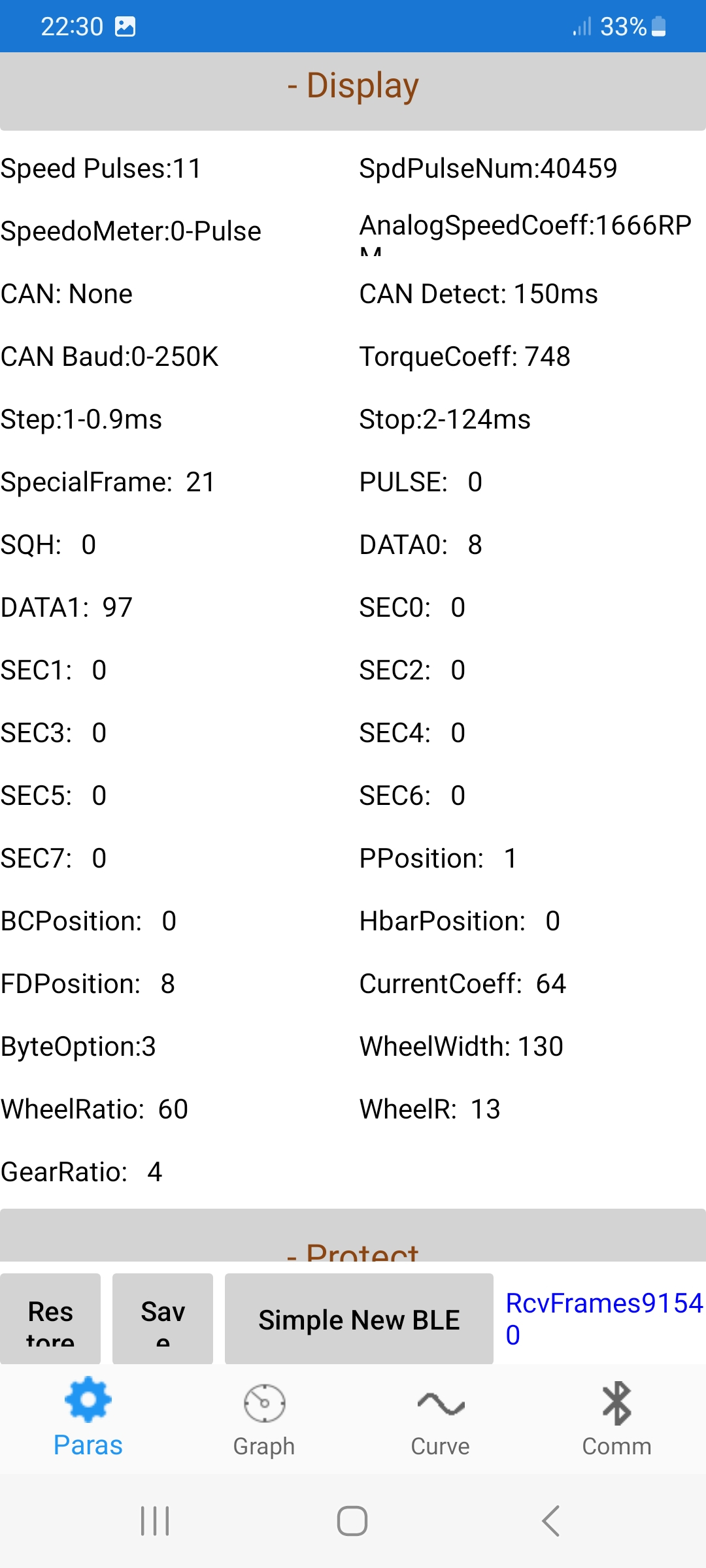

Im Controller gibt es setzings für Größe und Breite des Reifens, aber mit 130/ 60 /13 stimmt weder der Kilometerstand im Controller noch die Durchschnittsgeschwindigkeit.
Ich meine nicht die Tachoimpulse oder die Didplay-Settings, die bringen mich hier nicht weiter.

dominik hat geschrieben: Mi 19. Jul 2023, 09:57 Im Controller gibt es setzings für Größe und Breite des Reifens...
Wahrscheinlich nur in der neueren App-Version (2.1.9), die hab' ich noch nicht am Laufen.
In der 1.5.4 und der MotorcEnglish45.exe hab' ich dazu nix gefunden.
Mach doch bei Dir mal einen Screenshot, damit man weiß wo man suchen muss.... die Softwares sind ja leider etwas unübersichtlich.

Ganz unten.

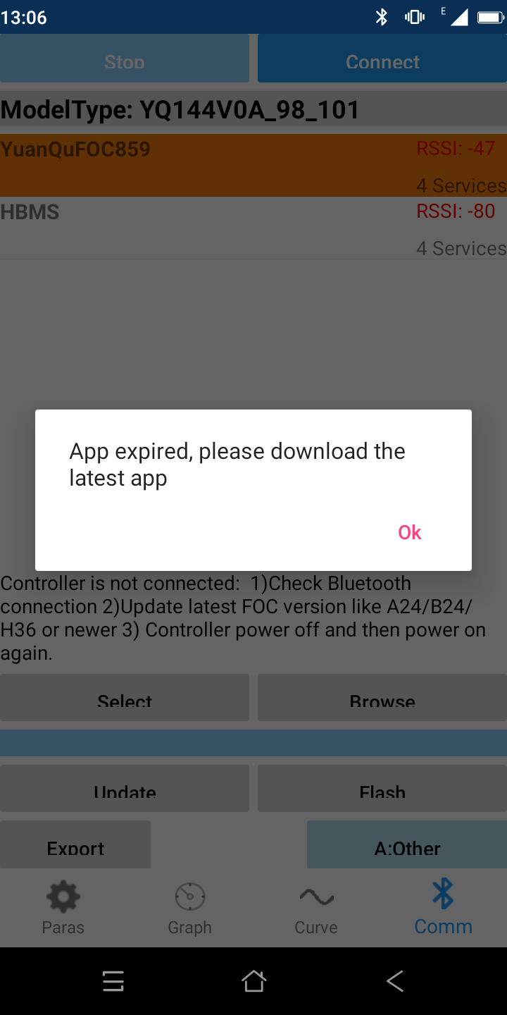

Mist, wenn ich versuche eine aktuellere MotornetApp mit dem Controller via Bluetooth zu verbinden bekomme ich:
"App expired, please download the latest app."
Die 1.5.4 verbindet aber einwandfrei :roll: .... zeigt mir jedoch keine "Expert-Mode" Einstellungen an.
Nachtrag:
Egal ob ich die 2.1.7 oder die 2.1.9 installiere, auf dem BlackView BV5500 mit Android 10 oder dem Huawei P20 mit Android 12, ich bekomme immer diesen Screen:
Irgendwie scheint der Controller oder das Bluetooth-Modul mit der damals initial genutzten App "verheiratet" zu sein...
Hat dazu irgendjemand hier eine Lösung / Idee?
Nachtrag:
Hat noch jemand die Fardriver 2.0.9 apk?
Dort scheint das Problem wohl erstmals aufgetreten zu sein.... ließ sich dort aber durch die Änderung des Smartphone-Datums "umgehen".

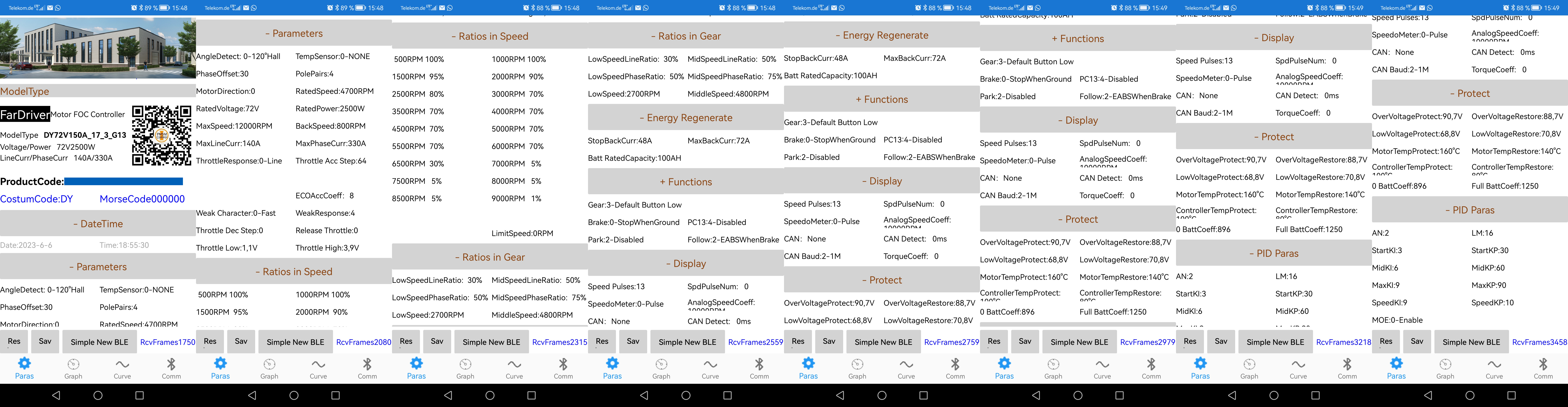

Interessant, die 2.2.3 läuft tatsächlich.
Aber auch im "Expertenmodus" zeigt sie mir nicht die Parameter bzw. Einstellmöglichkeiten an, die von Dir hier gepostet wurden.
Eigentlich nur die Parameter, welche ich auch mit der 1.5.4 beeinflussen/ändern kann:
Komischerweise ist der Button für den Expertenmodus mit "Expert New BLE" tituliert.... ich hab' aber definitiv ein altes Bluetooth-Modul (von vor über 1 1/2 Jahren).
Kann es sein, dass die Möglichkeit der Parameteranzeige und -einstellungen vom Bluetooth-Modul-Typ abhängig ist?
Wenn ja, muss ich mich noch gedulden bis mein ND72530 (mit BT-Modul) durch den Zoll ist (der hängt da schon eine Woche).
Oder ist da der "custom-controller" für DAYI hinsichtlich der Einstellmöglichkeiten durch dessen Firmware "beschnitten"?
