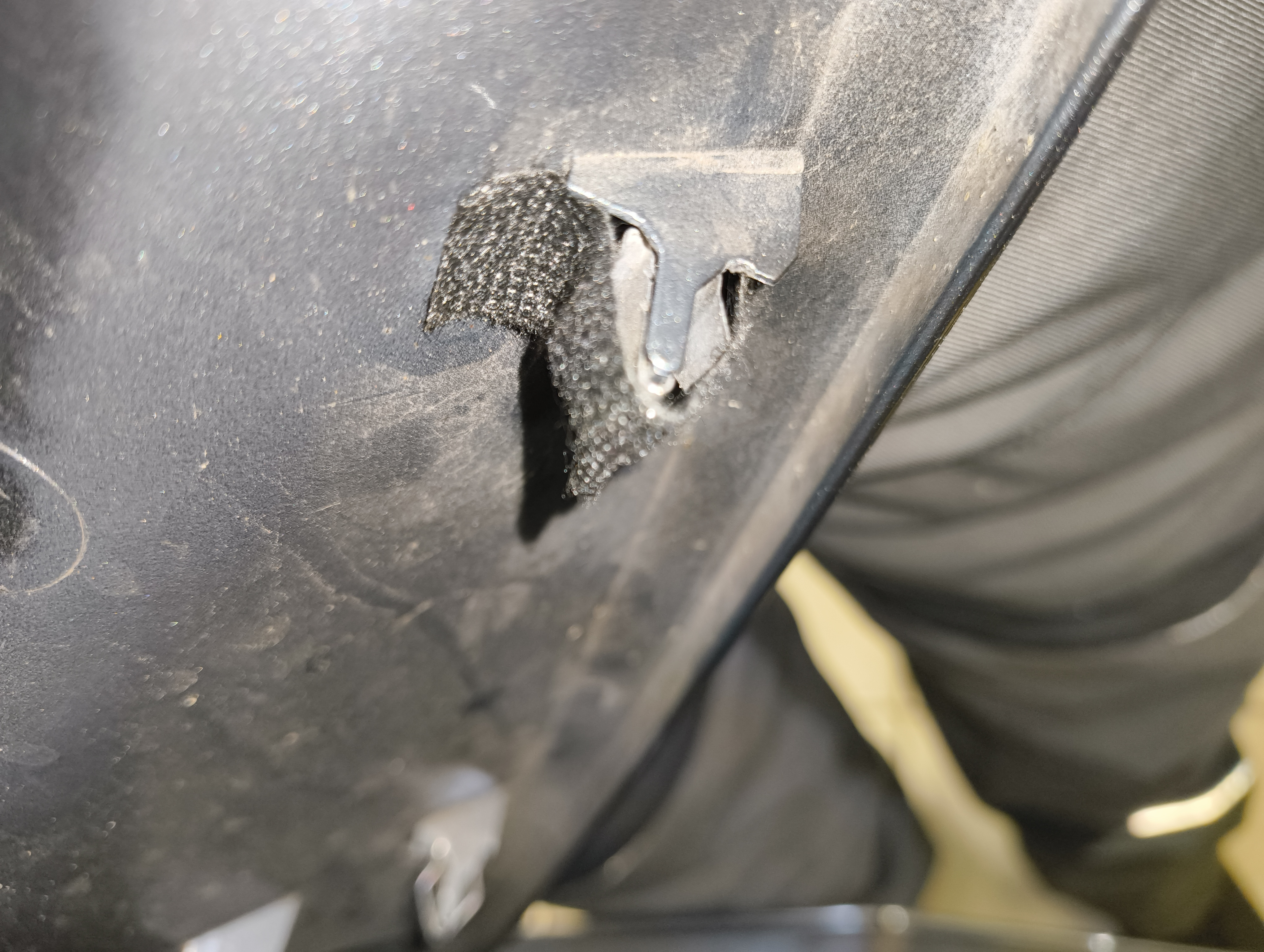

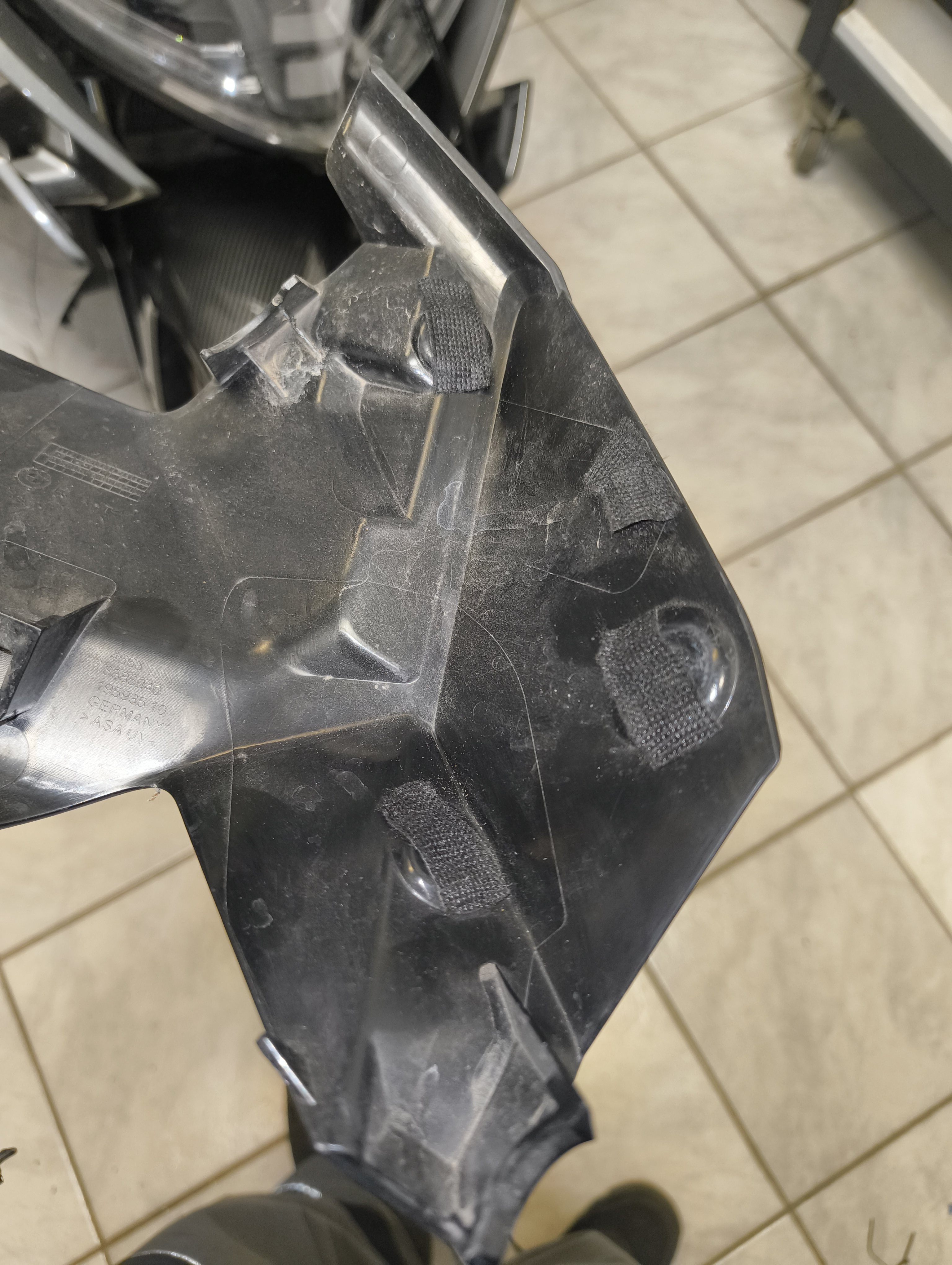

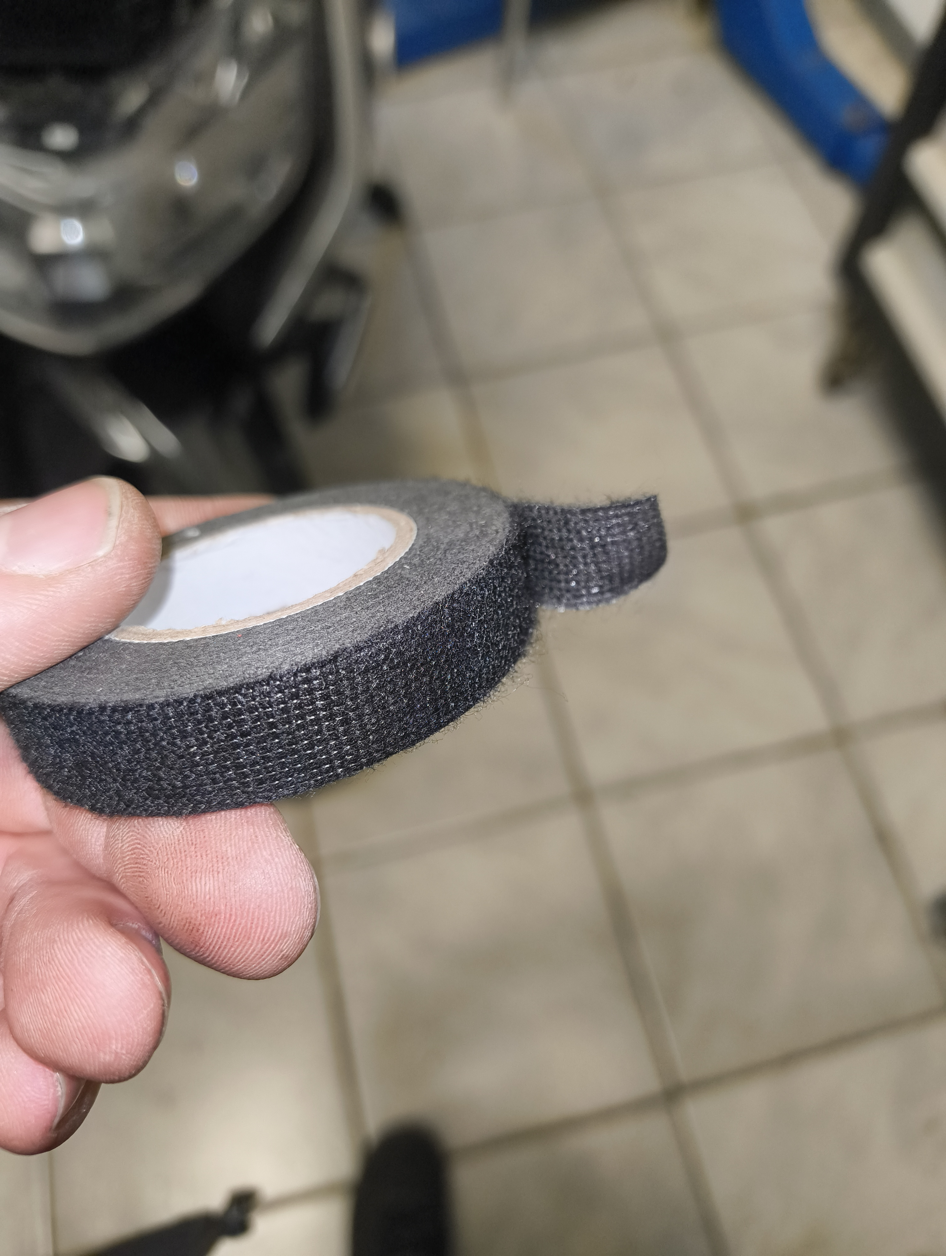

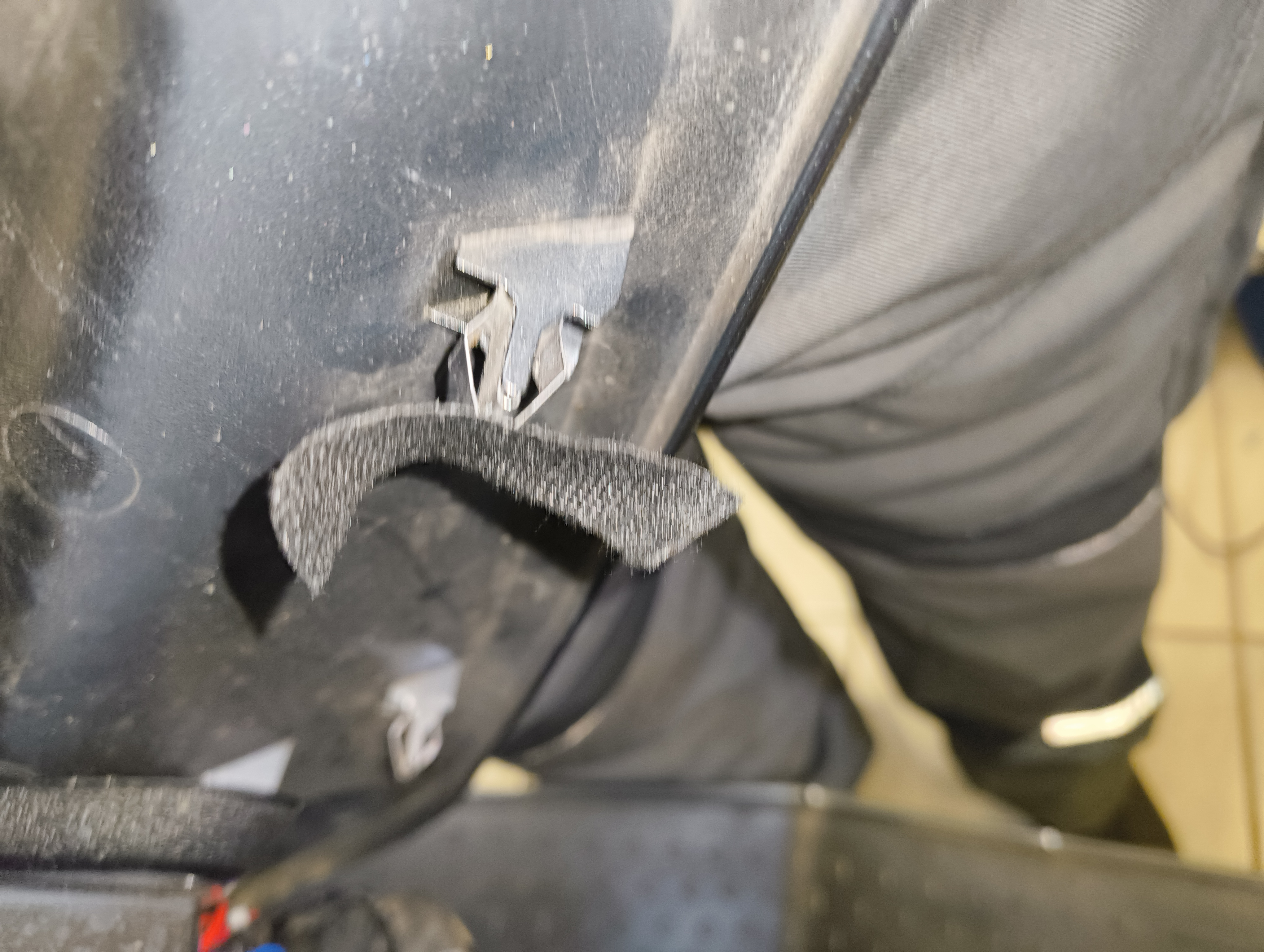

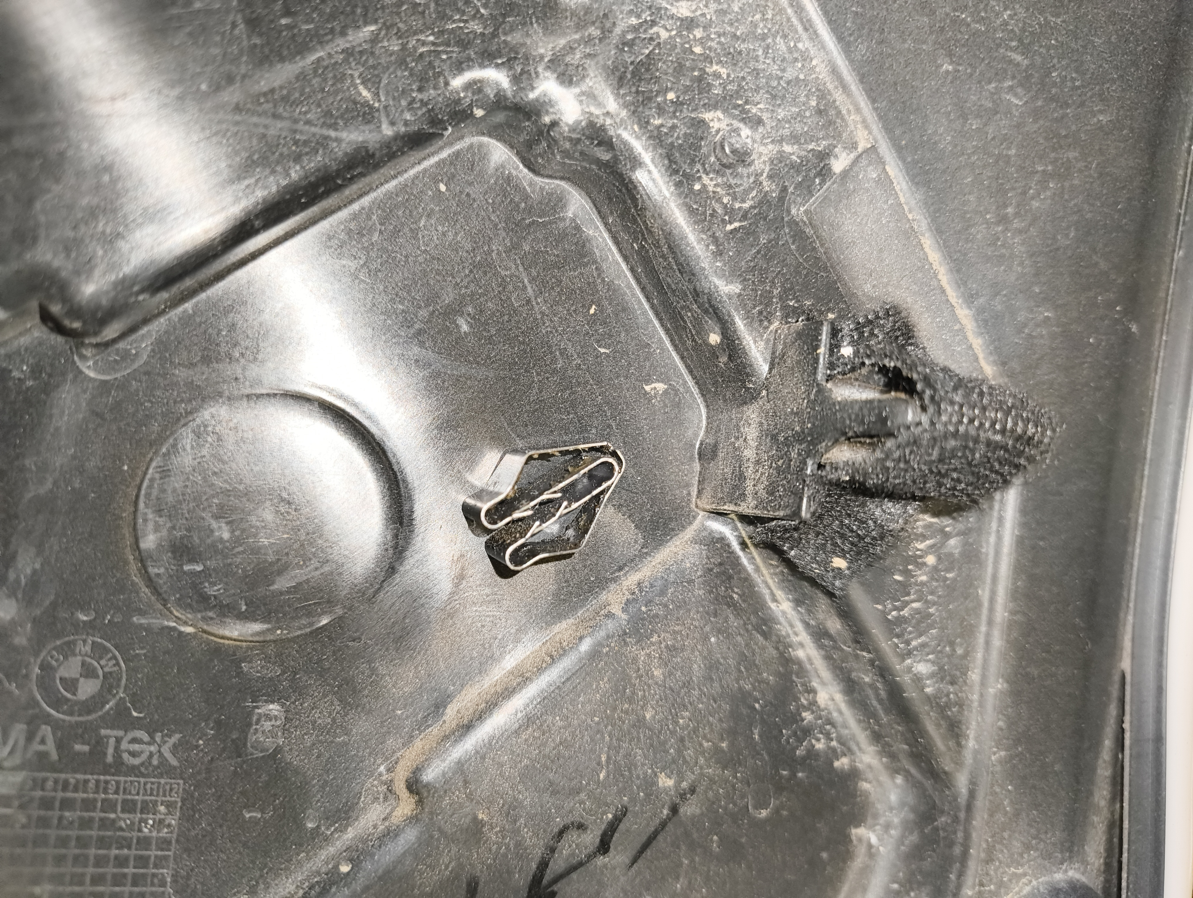

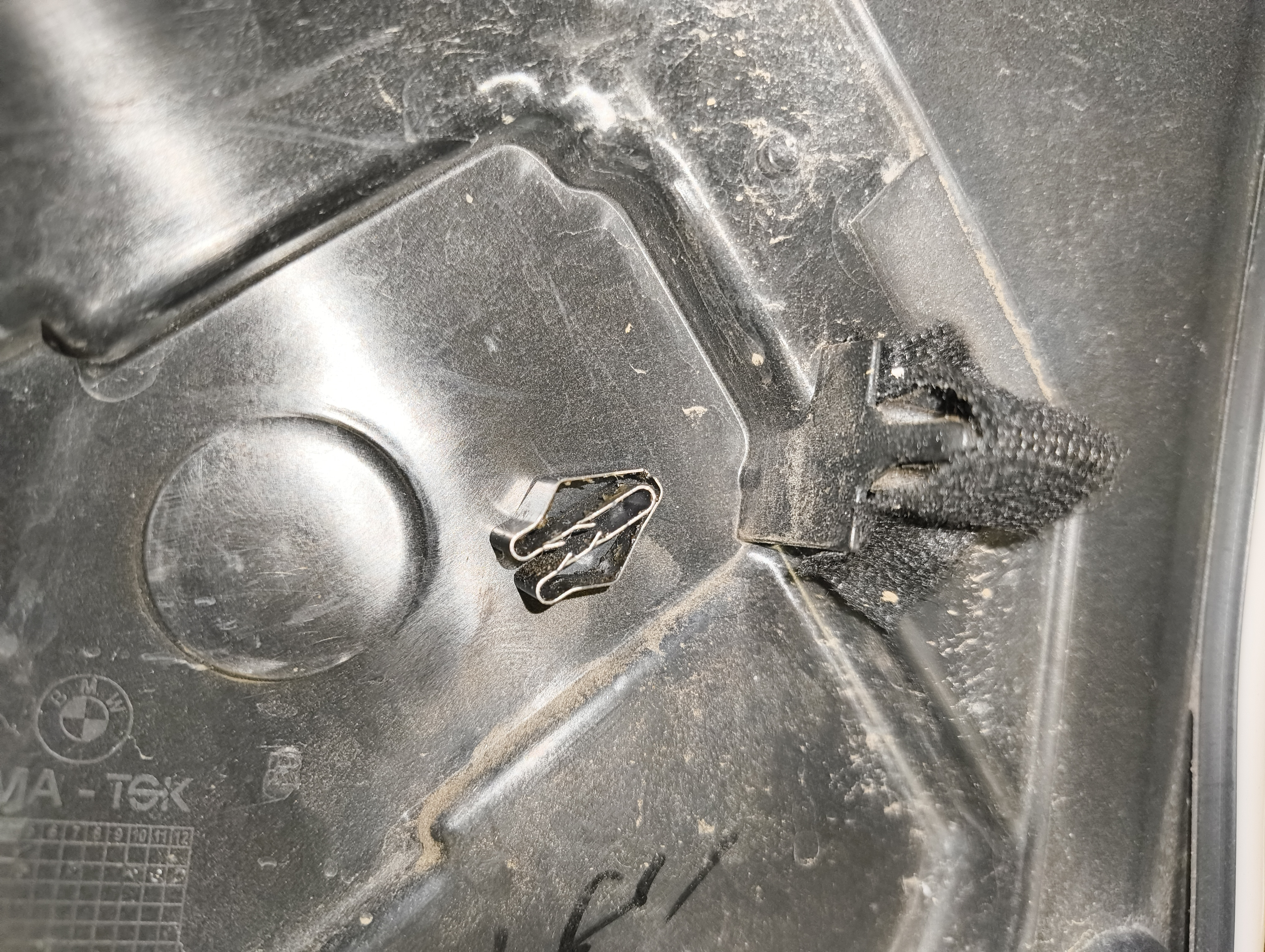

Kennt ihr auch das hässliche Eku,Eku Geräusch eures Rollers ? Das Fetten der Klammern wie es @K.H mein Vorbesitzer gemacht hat bringt schon mal eine Zeitlang etwas Linderung. Ich bin glaube ich auf etwas besseres gestoßen.
Textilklebeband... Das Zeug über die Klammern und auch an die Anlageflächen bei Bedarf sorgt für Ruhe.
Es mag sein das sich diese hässlichen Geräusche erst nach mehreren 1000 oder sogar 10tkm. einstellen aber mittlerweile war es bei knapp 22tkm echt nervig. Ich möchte einfach nichts hören. Keine Bremse und schon gar kein Eku,Eku...
An der Lenkerverkleidung hatte ich auch ekelhafte Vibrationen bzw. Quiecken.
Ich kann euch das nur empfehlen das bringt wirklich totale Stille bei Bedarf.

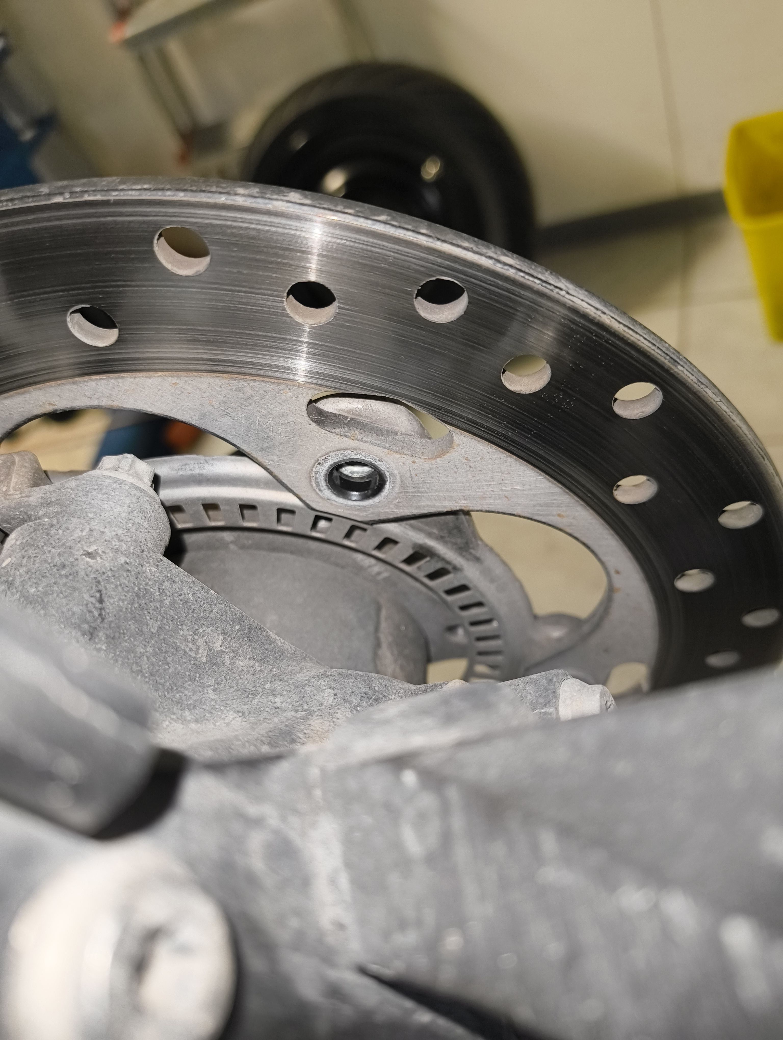

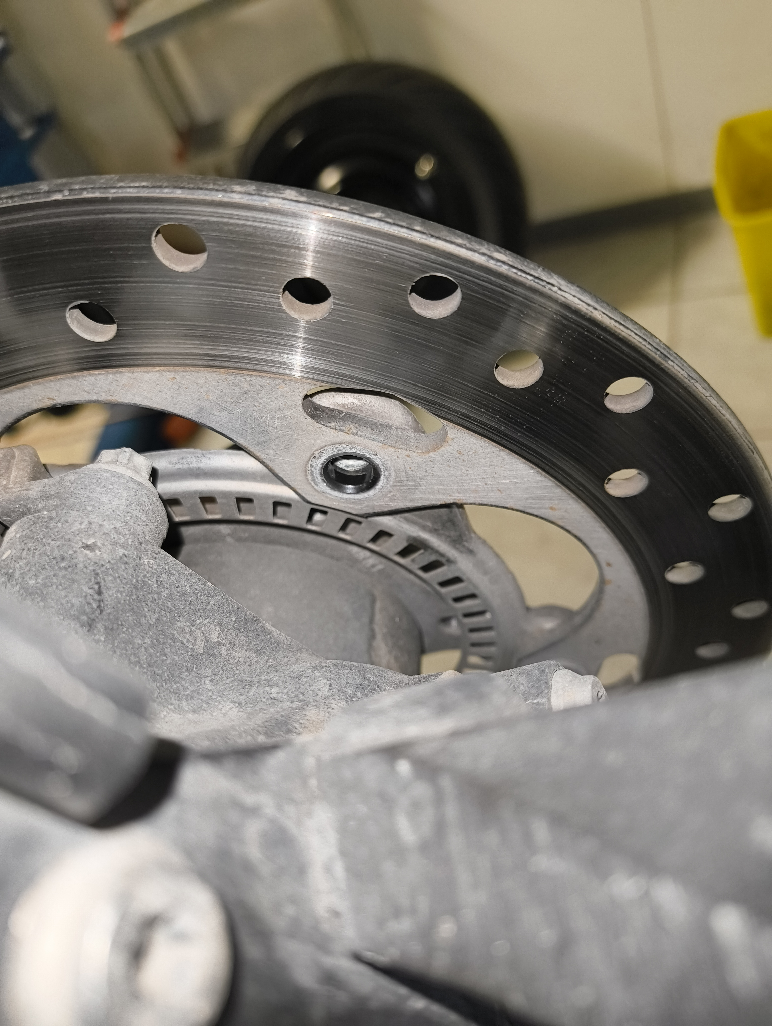

Bremse diesmal hinten.
Mal wieder was neues. Es soll ja hier nicht langweilig werden.
Ich werde geeignete Gegenmaßnahmen ergreifen. Vorne hat es ja funktioniert.
Insgesamt ist es unfassbar was der Konzern hier abliefert
https://drive.google.com/file/d/1dQ0x1I ... p=drivesdk

Re: Mängel und Problemlösungen CE 04
Die BMW Standard Abhilfe hab ich schon mal gemacht.
Ist mm. Etwas besser geworden. Natürlich an der Stelle mit dem Schlag nach innen...
