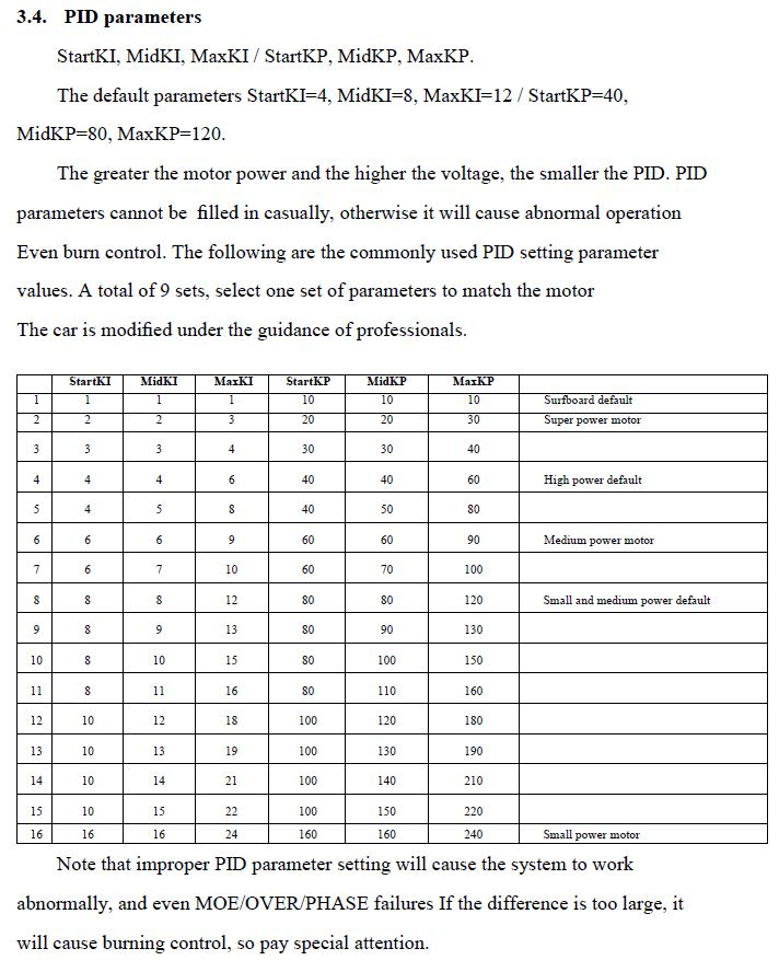

Zu den PID-Parametern hab' ich in dem SIAYQ_Controller Manual das hier gefunden:

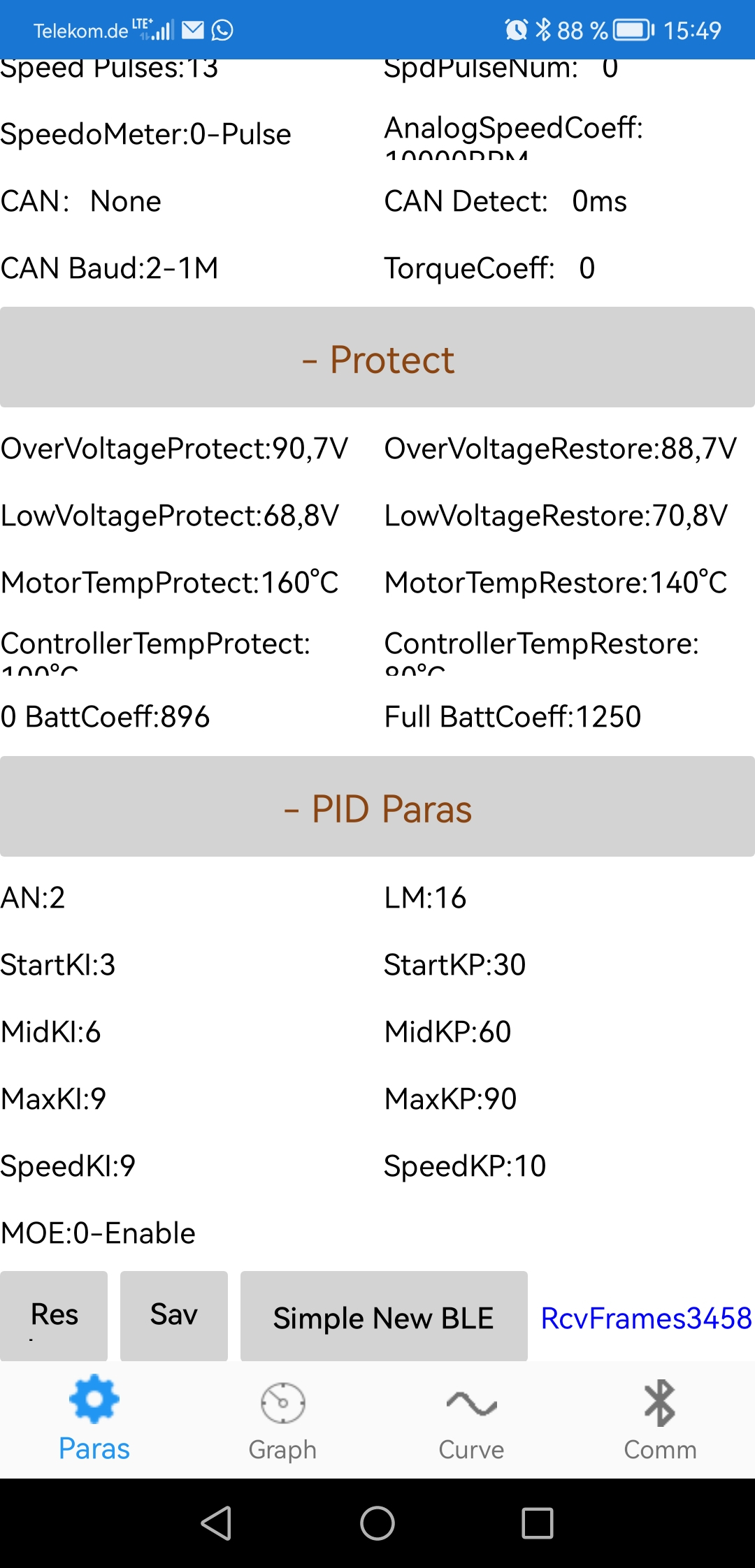

Die PID Einstellungen meiner E-Odin (noch "Werkseinstellungen") kannst Du ja hier (den Screenshots) entnehmen, oder auch hier nochmal explizit:
Ich frage mich dazu allerdings, wozu es da die SpeedKI und SpeedKP Parameter gibt?
Wann sollen die denn bei der E-Odin genutzt werden?
Einen "Speed-Button" oder 4. Gang habe ich noch nirgendwo entdeckt :roll: .

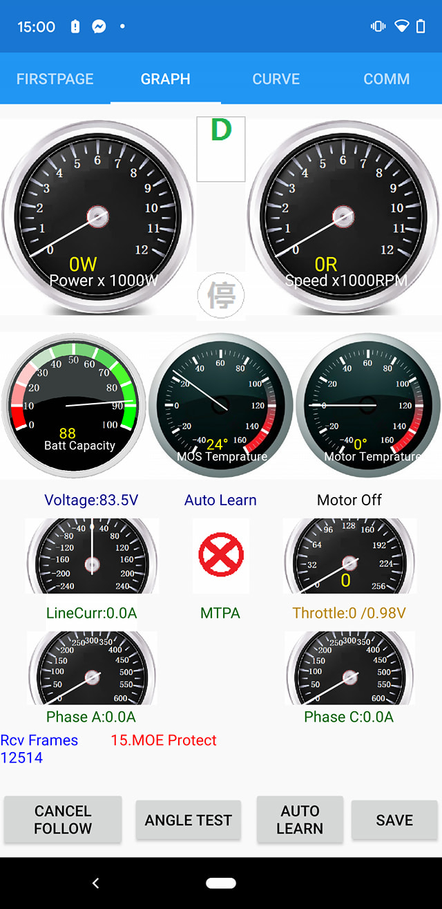

jeff-jordan hat geschrieben: Fr 21. Jul 2023, 10:52 By the way: Was soll eigentlich MOE konkret heißen?
MOE shows as error nr. 15 (+15 beeps) and manual says (last page):
/ Fault description / Number of sounds
15 / Peak line current protection / 15 / Hardware overcurrent protection alarm
So maybe Mosfet Overcurrent Error ???

Miguello80 hat geschrieben: Fr 21. Jul 2023, 17:49 ...
That might be a valid assumption :) .
