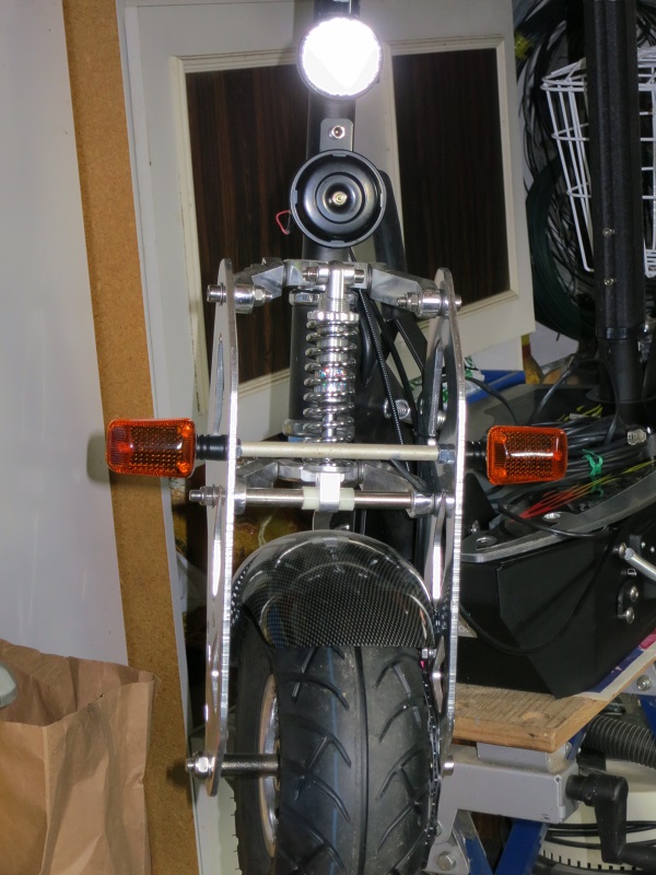

Blinker Teil IV

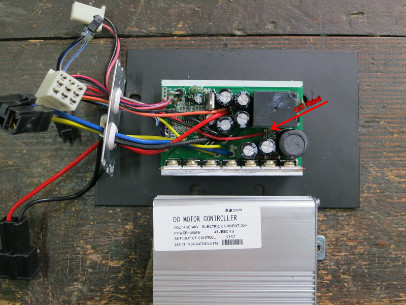

So sieht der Controller von innen aus:

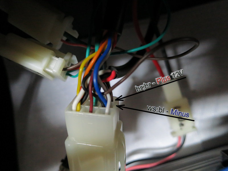

Der 12V-Anschluss ist das rot Kabel.
Der leicht zugängliche Stecker der Hupe ist nicht geeignet, da die 12V erst beim Drücken der Taste vom Controller geschaltet werden.
Wenn man die Arretierungszunge andrückt, kann man leicht die Kontakte herausziehen und ein 3. Kabel dazu anlöten.

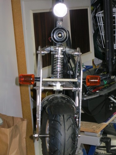

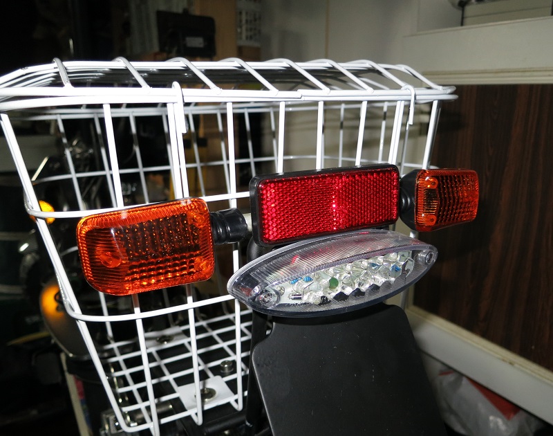

Für Hinten 10cm vom Aluminiumrohr abschneiden und für das Kabel ein Loch hineinbohren. Falls das Gewinde von den Blinkern nicht stramm im Rohr sitzt, im Schraubstock etwas flach drücken. Das Ganze mit 2 schwarzen Kabelbinder befestigen.
Vorne die seitlichen Reflektoren abschrauben und am Korb wieder anschrauben. Die freigewordenen Löcher aufbohren und die Blinker anschrauben. Für die Kabelführung ein Stück vom Aluminiumrohr dazwischen setzen.
