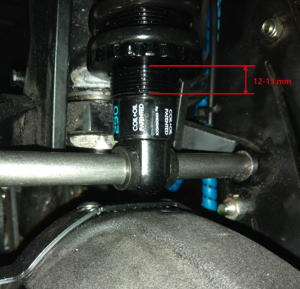

Könntest du mal ein Bild von deinem vorderen Stoßdämpfer machen, wie weit du die Feder vorgespannt hast.
Was verwendest du zum drehen des Rings um die Feder zu spannen? Ich möchte den Ring nicht unnötig verkratzen.

ich mach dir nachher mal ein foto und schreib mal das maß dran. aber kann dir sagen das muss man sich je nach gewicht bzw. auch nach gefallen einstellen. einer mag es härter einer weicher und das halt in relation zum gewicht. halt geschmackssache.
ja was das drehen des verstellringes angeht, ich nehm da eine wasserpumpenzange. ja sie gibt kratzer ich übermale sie dann aber. kann man mit nem kleinen schwarzen lackstift machen, oder mit nem schwarzen edding oder halt mit so nem wasserfesten schwarzen reifenstift mit dem man reifen bemalen kann. kannst auch alternativ versuchen die backen der wasserpumpenzange mit panzertape umwickeln und schauen ob sich das mit den kratzern so vermeiden lässt.
nachtrag:
hier ist mal das foto, vom gewindeanfang bis schraubenanfang gemessen, bei mir ca. 12-13 mm
