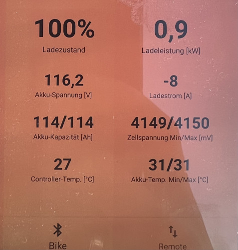

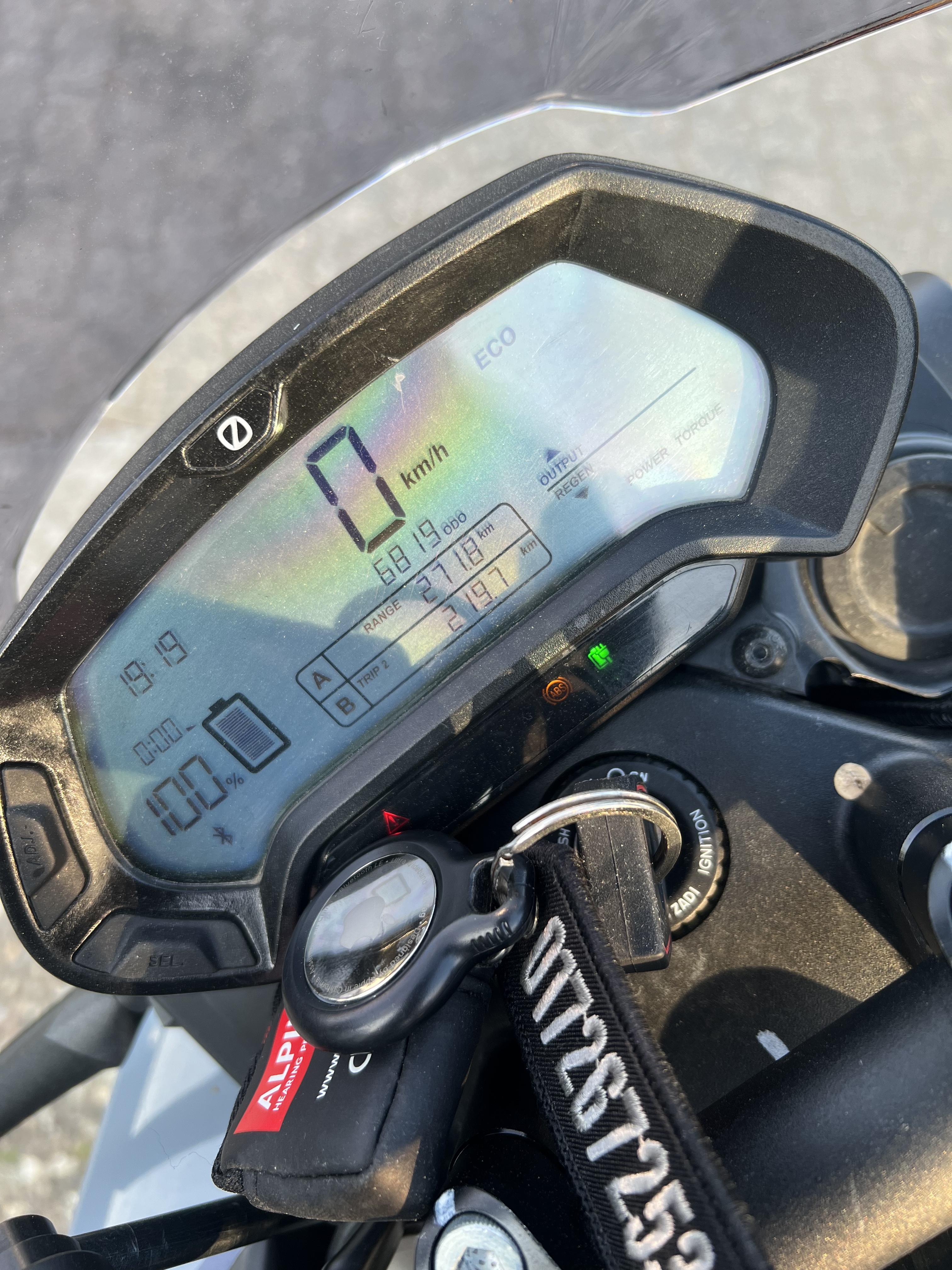

So hab jetzt mal komplett auf 0 gefahren bis zum ausgehen voll geladen jetzt hab ich ne geile Reichweitenprognose 😁😁

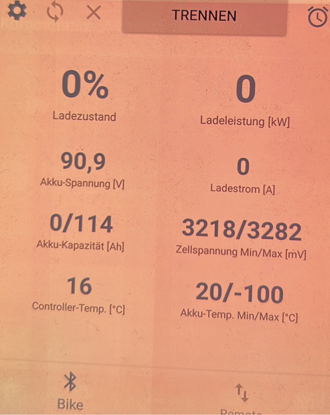

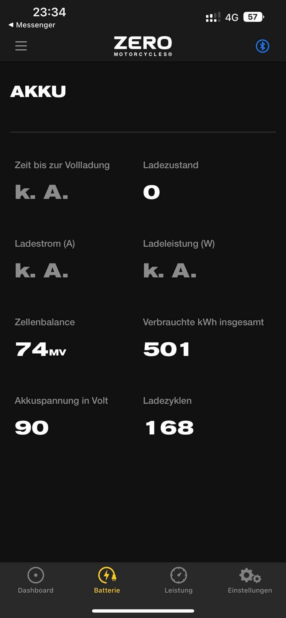

Afunker hat geschrieben: Fr 5. Mai 2023, 10:20 Zellbalancing?
Bei meiner Wuxi M3 mit Pouchzellen von LG, hat so etwas für eine leichte Temposteigerung bei den ersten 50 Km geführt? (Tacho geht soweit nicht)
Zellbalancing kann ich noch nicht sagen aber hoffe das es nun besser wird.
Meine Vermutung war das eine Zelle sich immer weiter unter den anderen bewegt hat. Ohne dieses komplett auf Null bis zum aus hätte man das Problem wahrscheinlich nicht in den Griff bekommen. Im unteren Bereich also ab 10% war die Zellspannung teilweise bei 11mv.
Ganz leer gefahren ein Unterschied von knapp 74mv.
Jetzt liegt Sie bei 100% auf knapp 1-2mv. Davor auch schon 2-3mv aber das ging dann ziemlich schnell hoch. 5-6mv schon ab 80%.

Afunker hat geschrieben: Fr 5. Mai 2023, 10:47 Man sollte auf die Hersteller der KKRs und den Herstellern der Akku (was die Akkubehandlung angeht) nicht so sehr vertrauen....
Zumindest habe ich das bei dem Vorgängerakku (Original aus China) und (im Vergleich) dem Akku mit LG Pouchzellen gesehen/bemerkt.
Die Technologie der Lithium Iionen Akkus stammt von Sony aus dem Jahr 1993. Erst später kamen diese bei E-Fahrzeugen zum Einsatz.
Das Verhalten der Einzelzellen wurde seitdem von vielen Herstellern erforscht
und zum grössten Teil von bestimmten Herstellern der E-Fahrzeuge übernommen. Nur einige Hersteller kommunizieren das nicht mit dem Endkunden.
Sonst gäbe es keine Unofficial Manuals im Inet für solche E-Fahrzeuge....
Auf zero selber vertraue ich gar nicht eher auf den Hersteller der Akkus.
Klar machen manche Dinge Sinn wie nicht längere Zeit bei 0% oder bei 100% stehen lassen. Aber das sagt einem auch schon der gesunde Menschenverstand.
Bisher siehts aber gut aus. 274km Reichweitenprognose und bin eben knapp 7km gefahren und 1% habe ich dabei verbraucht.
Bei meiner auf 0% Fahrt bin ich mit den letzten 4% knapp 10km gefahren und ab 0% dann noch ganze 23km bis gar nichts mehr ging.
Rechnerisch gingen wohl 11.7kwh in die Batterie. Knapp 7000km Laufleistung. Also 0.9kwh Verlust seitdem. Wenn ich es innerhalb der 5 Jahre schaffe den Akku auf 10kwh knapp zu rocken kriege ich noch ne neue Batterie kurz vor Ende 😂😂
Wenn ich also so weiter rechne müsste ich dafür nur knapp 14000km Noch fahren. Sollte ich schaffen in 2 Jahren. Garantie hab ich bis 2026.

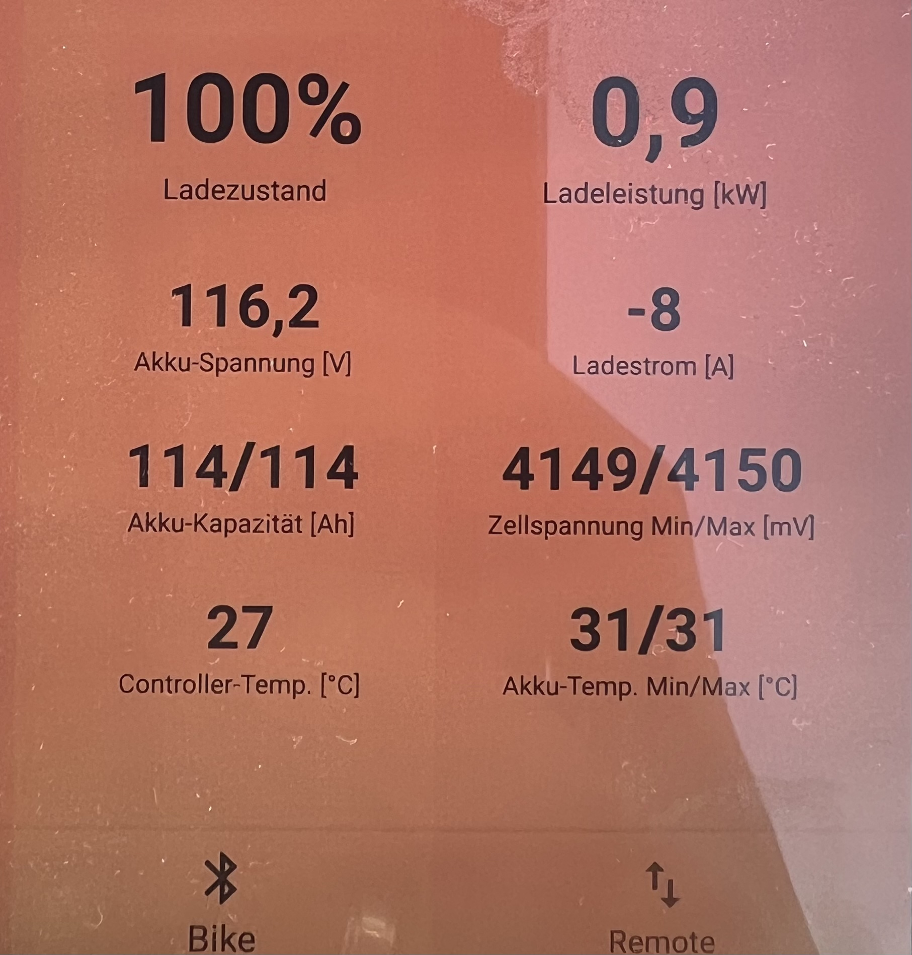

Frage an die Experten und andere unter euch. Ich habe bei Paddy Lectric gehört es empfehle sich mindestens jeden Monat 1x die Zero 24h zu laden für die Optimale Zellbalance.
In der Anleitung habe ich gefunden das es gemacht werden soll nach >30Tag Langezeit Lagerung.
Ich habe nach der heutigen 100% Ladung mal die Zellbalance angeschaut 1-2 MV, optimal so oder?
Gruss
Beiträge: 20830
Re: externer Ottenlader und Zellbalancing
1-2mV Zellbalance ist schon jenseits von Optimal :lol: Unter 10mV hört eigentlich das Zero BMS auf mit Balancieren, vielleicht geht es noch ein wenig weiter...
