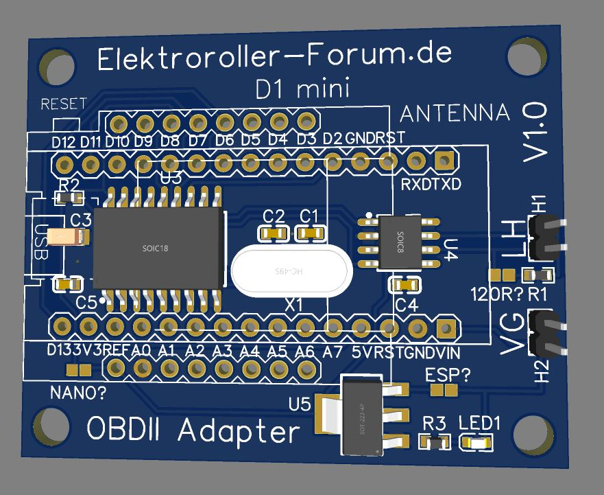

Ich habe heute ein bisschen am PC gebastelt und die Platine für den Adapter erstellt. Das Ergebnis sieht so aus:
Etwas zur Funktion:
Die Platine kann entweder mit einem Arduino Nano oder einem WemosD1mini bestückt werden.
Der Arduino ist dann zur Programmierung des Motorcontrollers gedacht, wie es hier schon geschrieben ist.
Außerdem gibt es die Möglichkeit mit Hilfe des WemosD1mini Informationen auf dem CAN-Bus mitzulesen und diese dann über Wlan weiterzugeben. Damit dies auch mit dem Adapter möglich ist, kann man den Arduino gegen den D1mini tauschen. Dazu muss man dann noch die Lötbrücke ESP? schließen und die NANO? öffnen. Die Lötbrücke 120R? ist zum aktivieren/deaktivieren des Abschlusswiederstandes des CAN-Bus.
Wenn ich die Adapter fertig habe, sind alle mit einem Arduino Nano ausgestattet und die Lötbrücken passend gesetzt, dass die Adapter ohne Veränderung zum Programmieren des Sevcon Controllers genutzt werden können.
Die Variante zum Mitlesen des CAN-Bus habe ich hier im Forum auf-geschnappt und vielleicht hat hier noch wer Interesse an dieser Funktion.
Leider kann ich mangels MCP2515 noch nicht testen, ob die Schaltung richtig ist, aber wenn jemand masochistisch veranlagt ist, kann ich ihm den Schaltplan zukommen lassen.

Nobelhobel hat geschrieben: Sa 14. Mai 2022, 19:25 Ein kleines Update für alle Ungeduldigen.
Etwas zur Funktion:
Very interesting!
It works on interfaces to ODB2, so it should work for both Votol and Sevcon controllers?
Have you had a chance to try it out?
Nobelhobel
Beiträge: 253
Registriert: Mo 11. Okt 2021, 17:55
Roller: Seat Mó 125
PLZ: 337**
Tätigkeit: Ing.
Re: Höchstgeschwindigkeit und Profil-Einstellungen
Beitrag von Nobelhobel »
HI, unfortunatly not. I only have a Sevcon controller to try.
ALso the parts needed are not here jet.
I will give an update when there ist somethin new to tell.
Hallo, leider hatte ich keine Gelegenheit dies zu testen. Ich habe selber nur einen Sevcon Controller.
Außerdem sind noch nicht alle Teile hier.
Ich werde ein Update posten, sobald es was Neues gibt.
