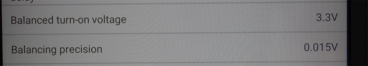

Das sind die Einstellungen, die ich in meinem obigen Post vermisste.
Nach allem, was ich hier über LFP gelernt habe, sieht das gut aus.
Vielleicht meldet sich dazu trotzdem nochmal ein LFP-Experte ...
Die Bezeichnungen interpretiere ich wie folgt:
"Balanced turn-on voltage"
= die Spannung auf Zellebene, ab welcher das Balancing stattfinden soll
d.h. unterhalb 3,3 Volt kein Balancing
"Balancing precision"
= Zielgenauigkeit des Balancing
d.h. sinkt der Zellendrift beim Balancing unterhalb (oder gleich) diesem Schwellenwert von 15mV, dann wird das Balancing beendet

Okay, danke.EEKFZ hat geschrieben: Di 16. Jul 2024, 21:26 balancing_parameters.png

Re: 60V Lithium-Ionen-Akku
Sieht gut aus.
Wenn man unbedingt möchte könnte man von den 15mV noch auf 10 oder gar noch weiter runter gehen.
Bringt aber außer einen häufigeren Balancereinsatz sonst relativ wenig.
