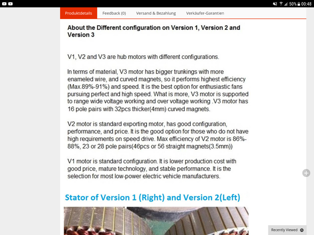

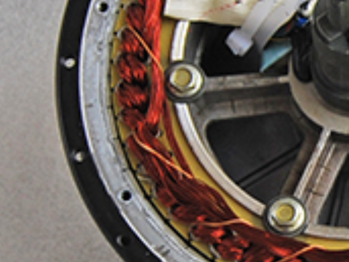

Ich weiß ja nicht was du unter curved Magnets verstehst, aber ich kann dies nicht bestätigen, die Motoren die ich bisher zerlegt habe hatten eckige Magnete.Motoren haben immer curved magnets.
Ein V2 deutlich zu sehen, eckige Magnete. Ein V3 hingegen curved. Unterschiede V1, V2, V3 zum nachlesen, Beschreibung QS: Schau mal was QS über den Wirkungsgrad schreibt....
Und ein kleinerer Luftspalt bedeutet nun mal höheren Wirkungsgrad

Logisch betrachtet sehe ich das so:
Die eckigen Magnete sind 3,5 mm dick, da sie in eckiger Form bei 4mm Dicke wohl am Stator schleifen würden, nur wenn die Magnete curved sind kann der Luftpalt um 0,5 mm verringert werden.
Andere Positive Nebenwirkungen auf den Wikungsgrad:
Die Magnete sind dicker und somit stärker, es gibt praktisch keine Zwischenräume mehr von Magnet zu Magnet, damit ist der Magnet nicht nur dicker sondern auch insgesamt größer als sein eckiger Verwandter.

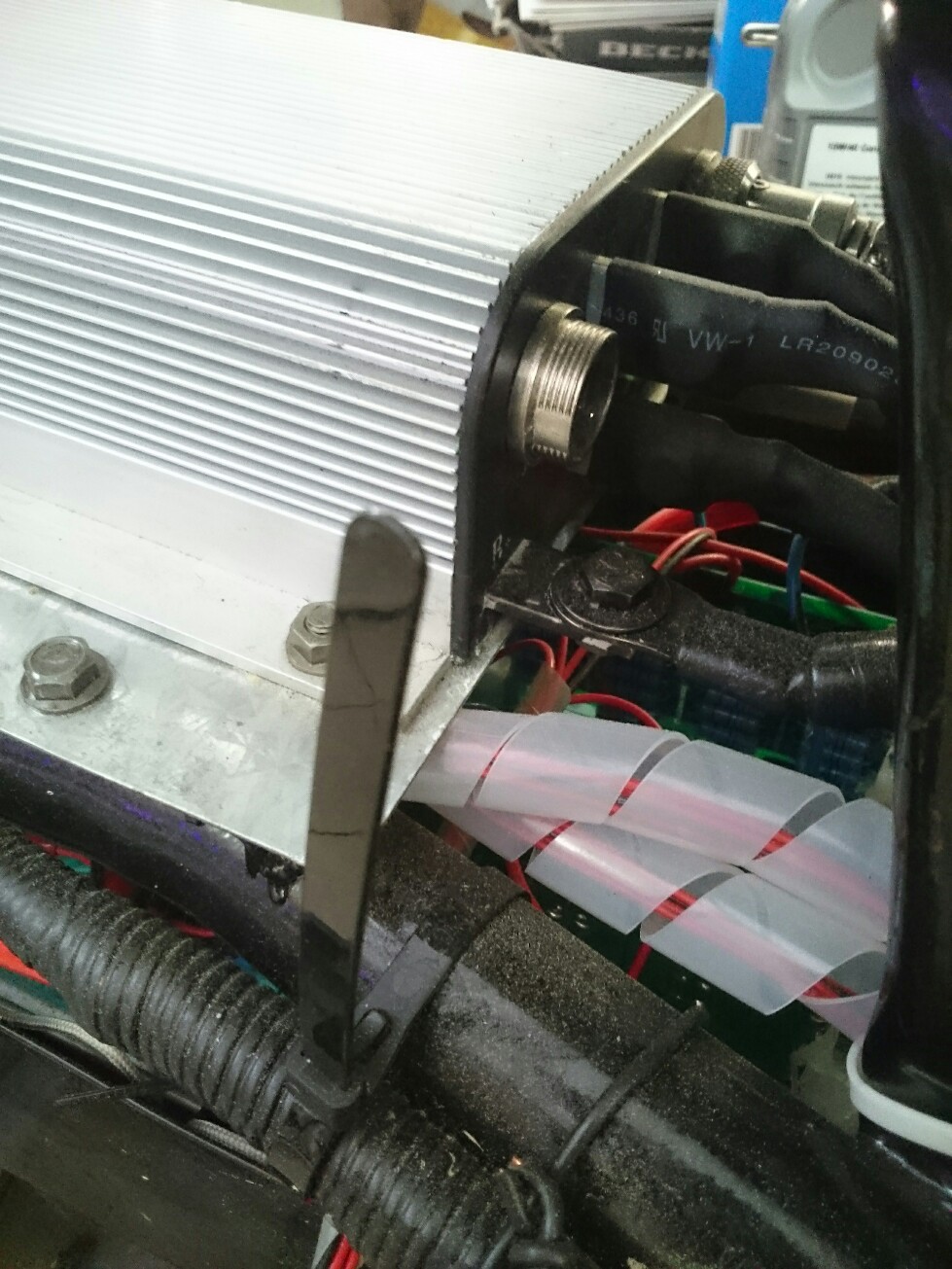

Vielleich funktioniert ja sogar ein plug and play. Kelly inside
Also das J2 Cable einfach weiter verwenden und nicht tauschen.

Re: Erider Fury 5000 Watt Bj. 2010 72V 40AH GBS
Klar, wenn der bisherige Kelly mit J2 angeschlossen ware tut das genauso gut mit dem KEB72801XF. Tatsächlich Plug and play. Porgrammieren musst du ihn aber noch, das ist natürlich klar.
Dein Motor dürfte der erider 5kW sein. Er hat rechteckige Magnete, 28 Polpaare und einen von erider gewickelten Stator. Entspricht also am ehesten der V1 von QS.

Genau.Dann hast du wohl den 8.000W Motor V3, 16-polig mit curved magnetics verbaut?
Du musst den dickeren Kelly nur entsprechend eindrosseln. Kann Dir heute abend meine letzte Einstellung hier nennen, mit denen auch meine alternden Winston klar gekommen sind. Ziel ist es ja, gescheiteres Anfahren zu ermöglichen, aber oben raus braucht es eigentlich nicht mehr als bislang. Und wenn dein dicker Kelly auch schlechtere Steuerzeiten aufweist als der der originale wird auch Deine maximalgeschwindigkeit reduziert. Bei mir ging es von 82...84km/h max runter auf 72...76km/h max.
Bei mir lief es darauf hinaus, dass ich mit knapp 100A Batteriestorm maximal anfahren konnte, was dann langsam bis ca. 50km/h auf max 120 bis 125A anstieg. Danach reduziert die Genratorspannung des Motors den Strom. Das haben meine alten Winstons auch hinbekommen.
