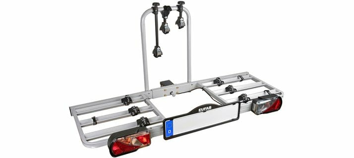

Unser Forrenmitglied "DB - der Blaskoda" hat mir als ehemaliger Revoluzzerbesitzer das Bild per WhatsApp geschickt und dazu geschrieben:
"So einen hatte ich in Reserve, falls ich mit meinem Luzzer mal liegengeblieben wäre. Dann hätte mich die Tochter, bei der er lagerte, mit Anhängerkupplung holen können. Befestigung wäre mit normalen Zurrgurten gemacht worden. Oben drauf war eine Aluplatte mit ein paar Langlöchern für die Gurte."

Das wäre ein ganz normaler Heckträger für drei Fahrräder. Verstehe ich das richtig, dass über den Schienen für die Fahrräder noch eine Aluplatte war, auf der dann der Revoluzzer steht?
Ich müsste ihn übrigens über weite Strecken transportieren, ca. 750 km eine Strecke vom Wohn- zum Arbeitsort.
Die beiden Heckträger, die ich ausgesucht hatte, sind für Roller oder Enduros, denn die Reifen des Revoluzzers passen nicht in die Fahrradschiene. Ganz herzlichen Dank schon mal für die ersten Antworten!

Hallo Biensdorf, das Alublech war geriffelt, gegen wegrutschen des Rollers.
Den Sitz hätte ich im Auto verstaut und die Lenkstange umgelegt.
Dann wäre der Luzzer ein handliches Paket und gut zu befestigen.
Übrigens, wenn Du den Träger nicht noch für Fahrräder brauchst, mach die Aufnahmen für die Räder etwas platt und spar Dir das Alublech.
Das hatte ich bei meinem ersten Versuch gemacht. Nur der billige Träger war nix, er hat immer gewackelt.
Der von EUFAB ist seht stabil und hat gebraucht nur wenig gekostet.
