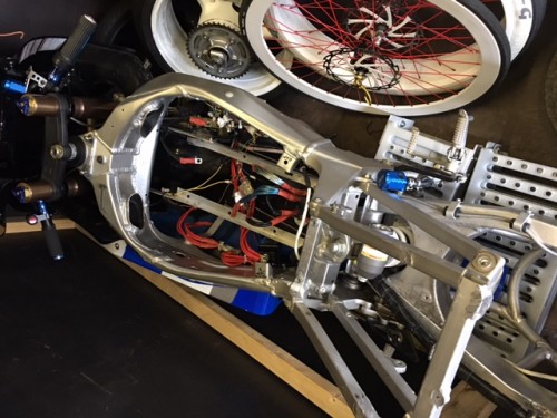

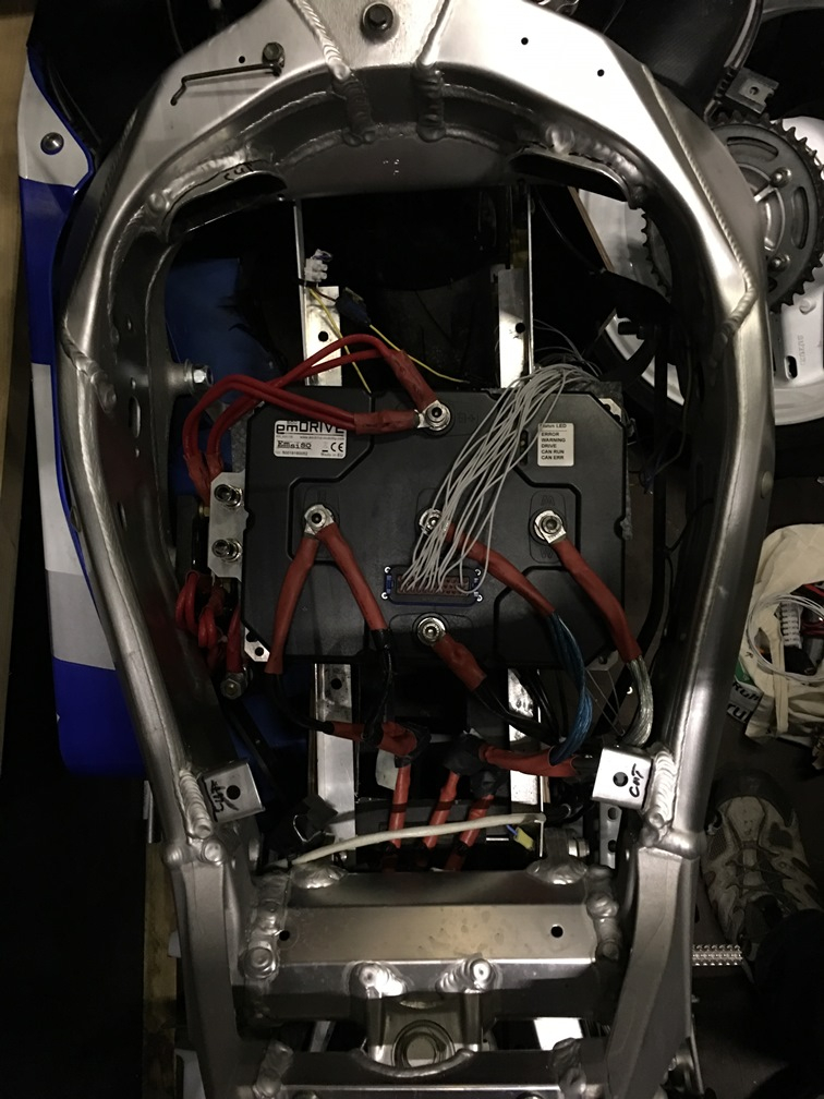

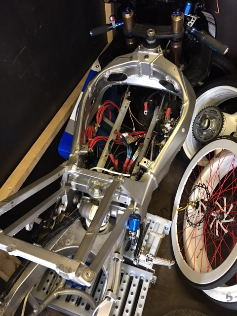

Wäre noch eine Möglichkeit ;)
Habe den Tank schon mal weggebaut und den alten Regler (9kg) rausgeschmissen.
Jetzt bastle ich mir noch ein neues Kabel für den PC-Converter und hänge mal den Emsiso (4,9kg) provisorisch rein.
Mal schauen, ob ich eine Verbindung hinbekomme!

Gestern auch mal wieder etwas erledigt!

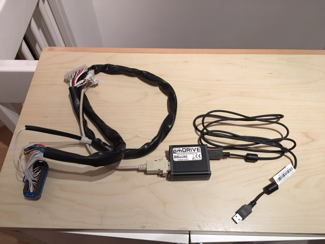

Habe den 35 poligen Stecker mit dem PC-Anschluss (RS232 D SUB 9 (F)) verbunden und schon mal die Treibersoftware installiert.

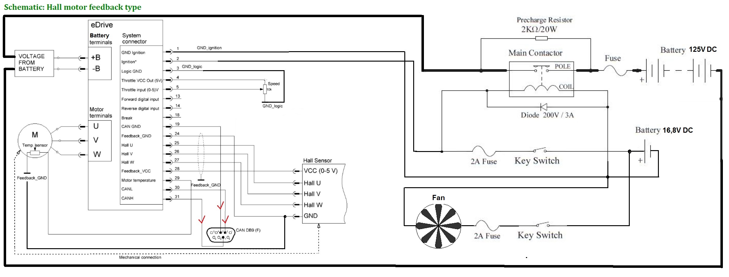

Dann habe ich mir mal den Stromlaufplan vorgenommen und an meine Bedürfnisse angepasst.
Einen Rückwärtsgang benötige ich nicht ... ist ja keine Honda Goldwing ;)
Sind eigentlich gar nicht so viele Kabel, die verbunden werden müssen ... genau so viele, wie vorher auch!
Sollte also kein Hexenwerk darstellen.

Wow, hat da Emsiso einen eigenen RS232/USB Adapter mitgeschickt? Denn die Emsisos kommen nicht mit jedem Chipsatz klar in solchen Adaptern...

Jupp, das kleine schwarze Kästchen, das nennt sich: USB to CAN interface und kostet 200€.
Das benötigt man, wenn man das Gerät parametrieren will.
Immerhin haben sie mir die 300€ für die Software erlassen!
Den Splitter für den 2. Regler habe ich ja auch schon ... es dauert aber noch ein wenig, bevor ich mir den hole!
Aber wie gesagt keine Kabel, die musste ich mir alle selber besorgen, bzw. basteln, da nicht Bestandteil der Lieferung!

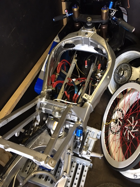

Die provisorische Verkabelung ist übrigens abgeschlossen.
Nun heißt es eigentlich Akkus laden und versuchen mit dem PC online zu gehen, damit man mit der Parametrierung beginnen kann.
Ich möchte nur kurz sehen, ob sich das Rad dreht um zu schauen, ob der Regler auch wirklich funktioniert (keine Belastung)!
Da ich die Wasserkühlung noch nicht angeschlossen habe.
Das wird aber noch ein wenig dauern!

Der große Emsiso ist auch eine rechte Wuchtbrumme! Wahrscheinlich fast doppelt so groß wie der Lingbo VEC300 in meinem vR one war. Aber einen Platz hast Du ja gefunden, sogar noch mit Luft drumrum.

Der ist wesentlich kleiner, wie der Kelly KLS Controller und wiegt auch nur fast die Hälfte!
Trotzdem wird es eine Herausforderung den spatter unter zu bekommen.
An dieser Stelle kommen später die Akkus, der Regler wird darunter kommen, inkl. dem ganzen Wassergepansche!
Beim Emrax Motor werden die Kabelweg auf jeden Fall wieder kürzer.
Mir gehts nur darum die Wärmeentwicklung bei fast 800A zu entschleunigen.
Emsiso gibt Kabellängen für das Motorphasenkabel von max. 2,5m an, von der Bat 1,5m.
Aber klar, je kürzer die Wege desto weniger Verluste.
Ich denke mit dem Regler könnte es das erste Mal passieren, das ich ein durchdrehendes HR hinbekomme (auf Trockener Straße wohl bemerkt).
Sollte das passieren, werde ich den Radstand verkürzen um mehr Druck auf das HR zu bekommen.
