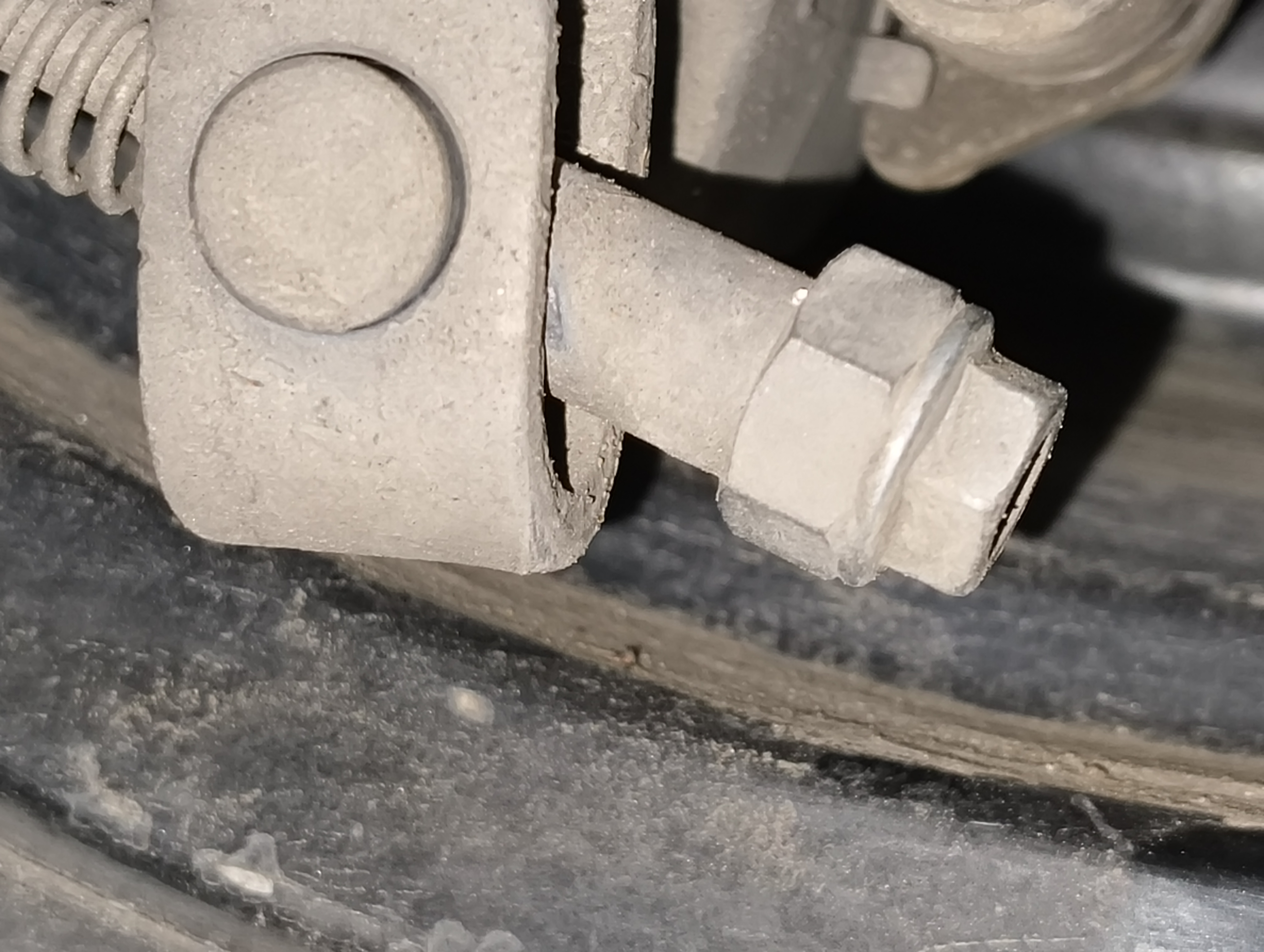

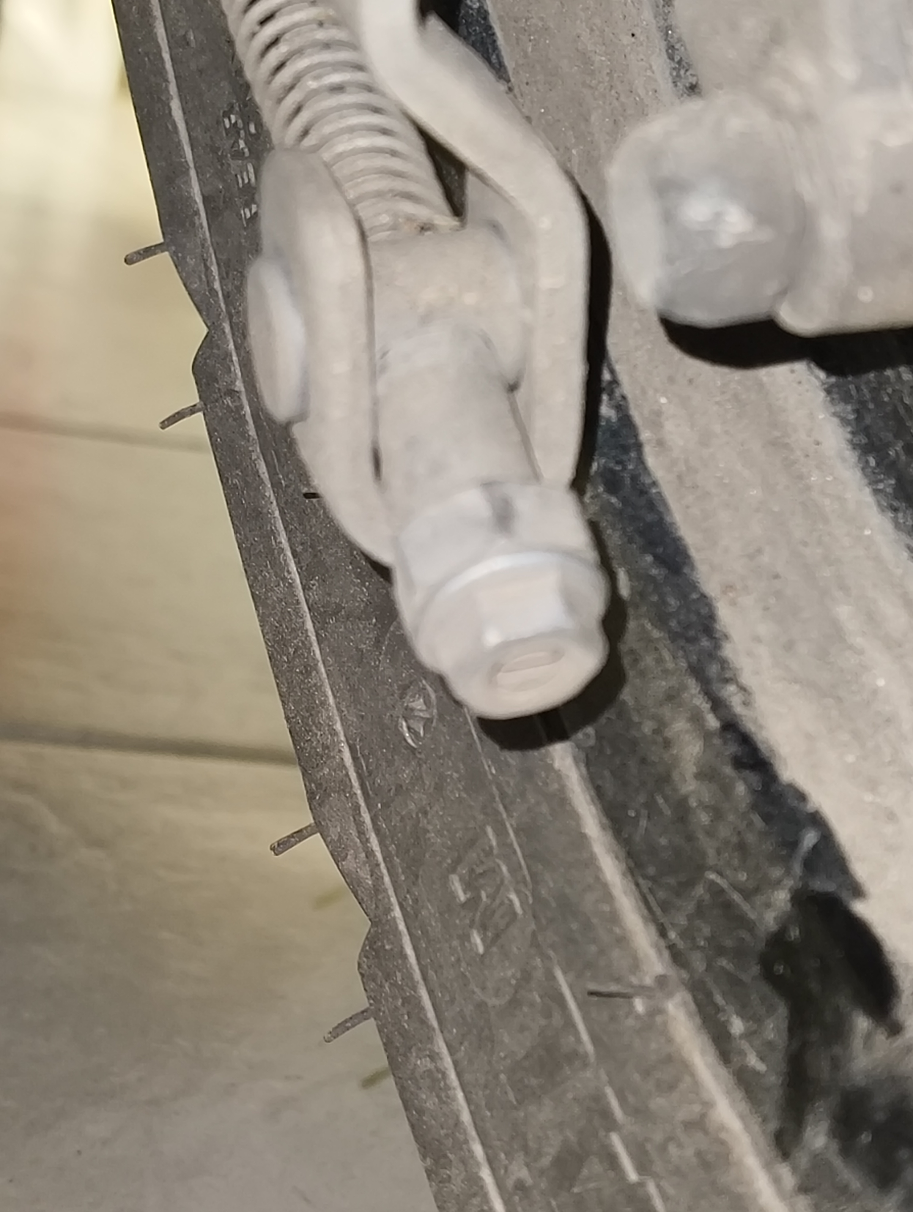

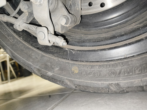

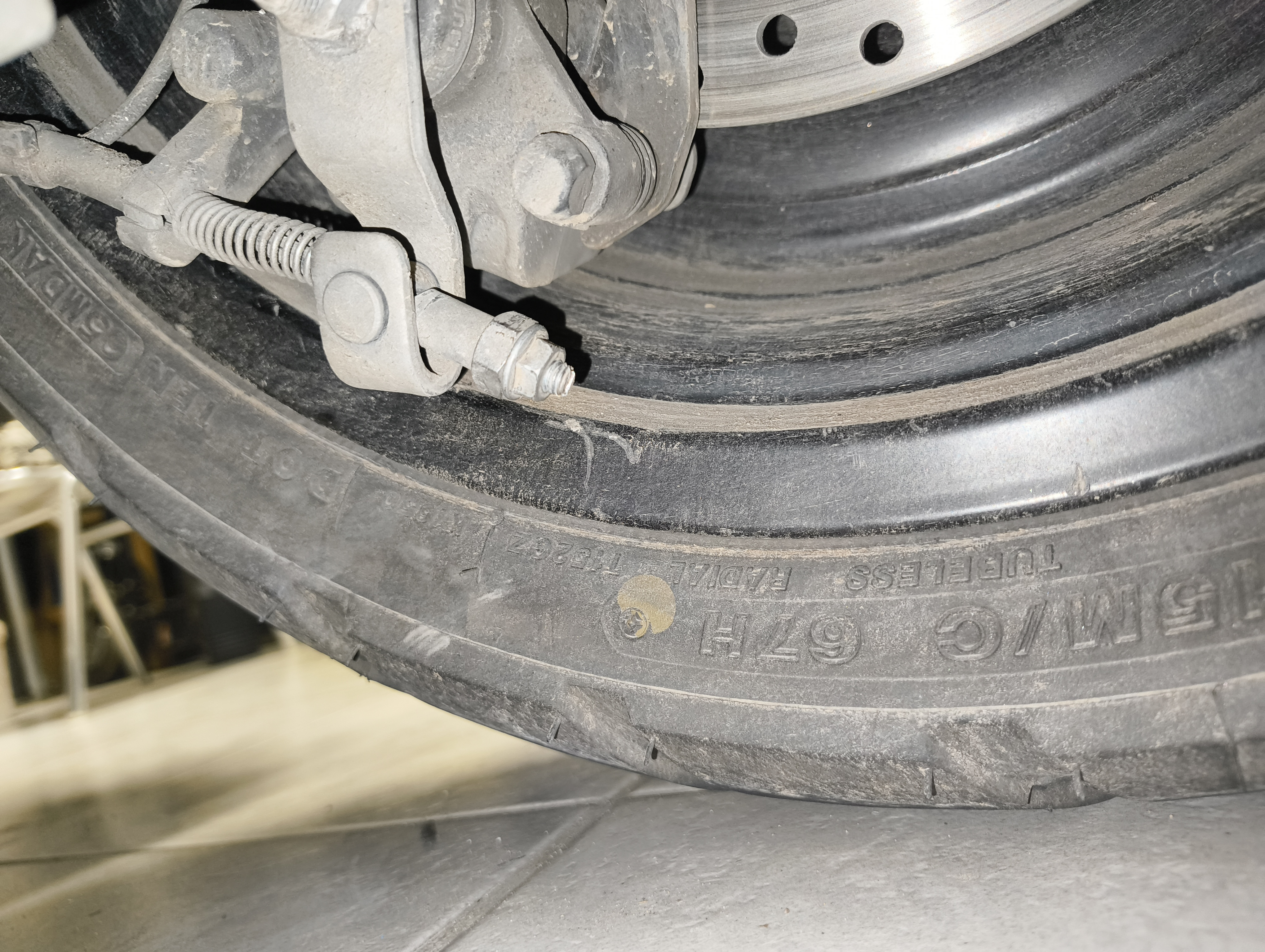

Eben hab ich bemerkt das die Parkbremse nicht mehr funktioniert. Ob sich das gelöst hatte kann ich nicht sagen doch das die Mutter ganz hinten war kommt mir schon komisch vor.
In 2min. war das behoben. Easy nichts fest gegammelt oder so von daher alles schick
