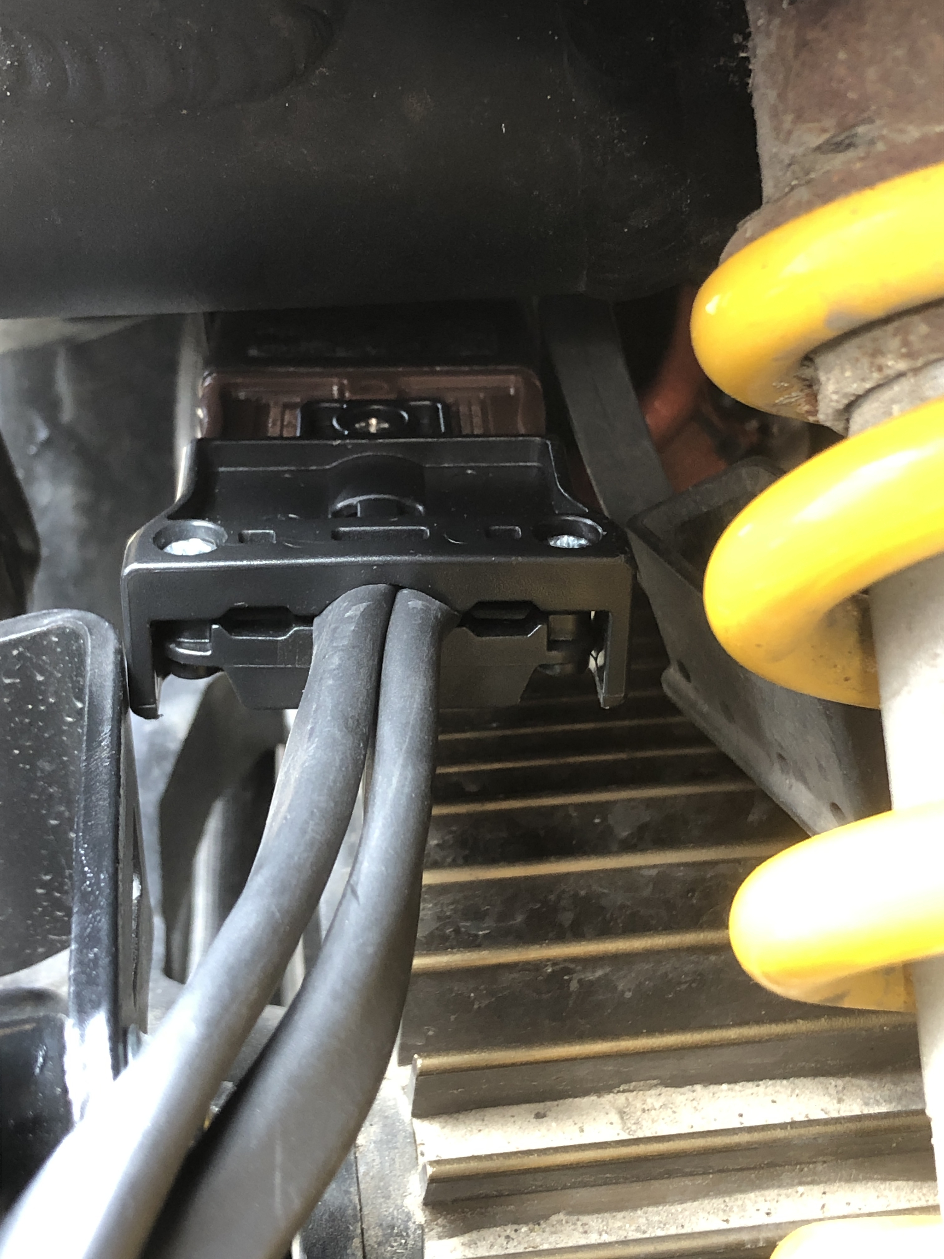

Gute Nachrichten von der Schnellladestecker-Front: Seitenverkleidung links abgeschraubt, dann Holz auf den Motorträger (zu sehen im ersten Bild), und mit Stahl-Flachstahl das Halteblech samt Schnellladeanschluss so weit nach oben biegen können, dass der wieder zugänglich ist. Jetzt guckt er wesentlich weiter hoch :D
Der Ladeadapter passt jetzt gerade so am ausladenden Givi-Halteblech vorbei rein, es ist jetzt sogar einfacher, den Gegenstecker zu treffen, da der vorige wirklich höchst dubios war:
Die KEINE-Meisterleistung von Givi und Zero somit wieder ausgebügelt...
