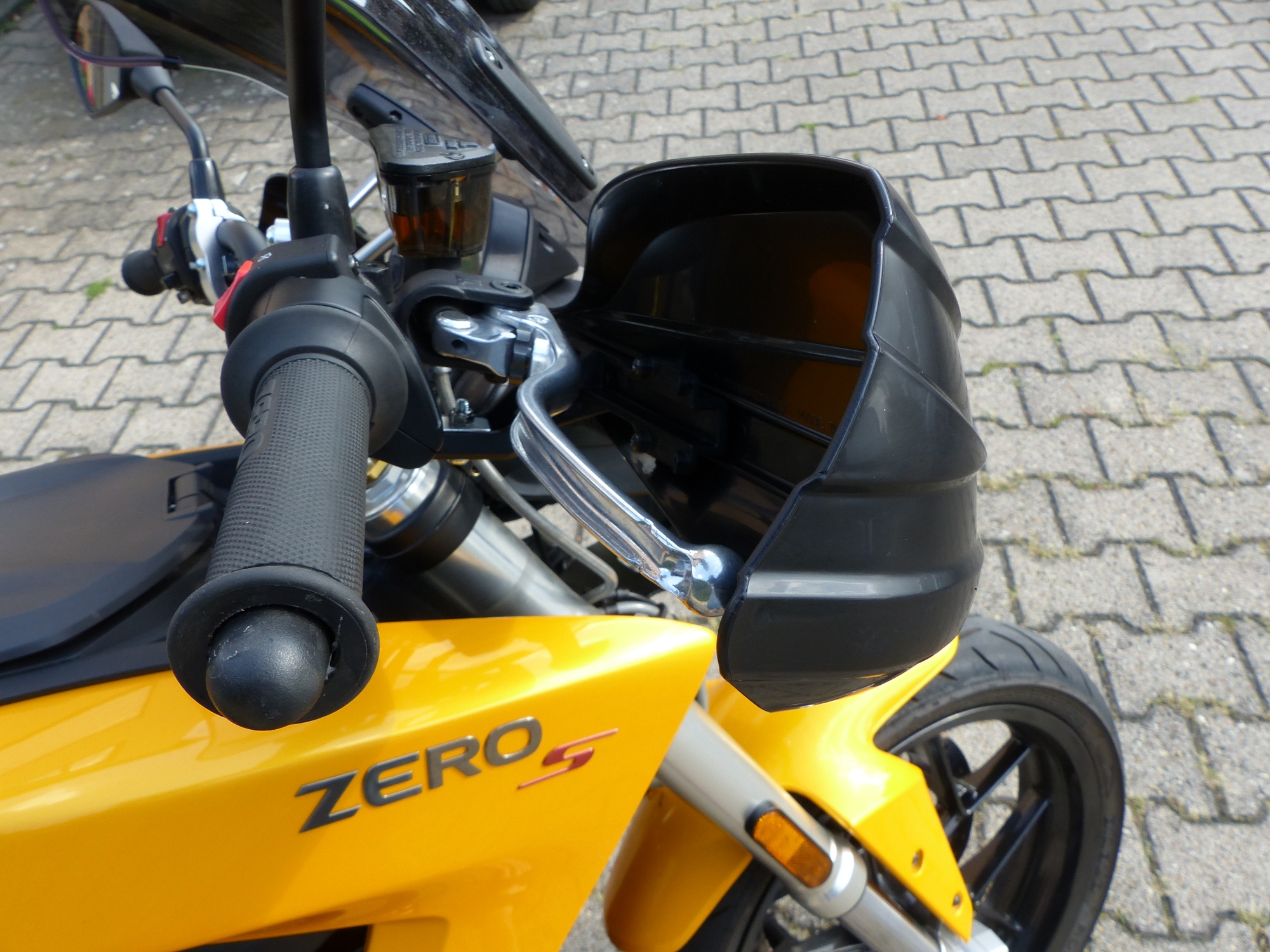

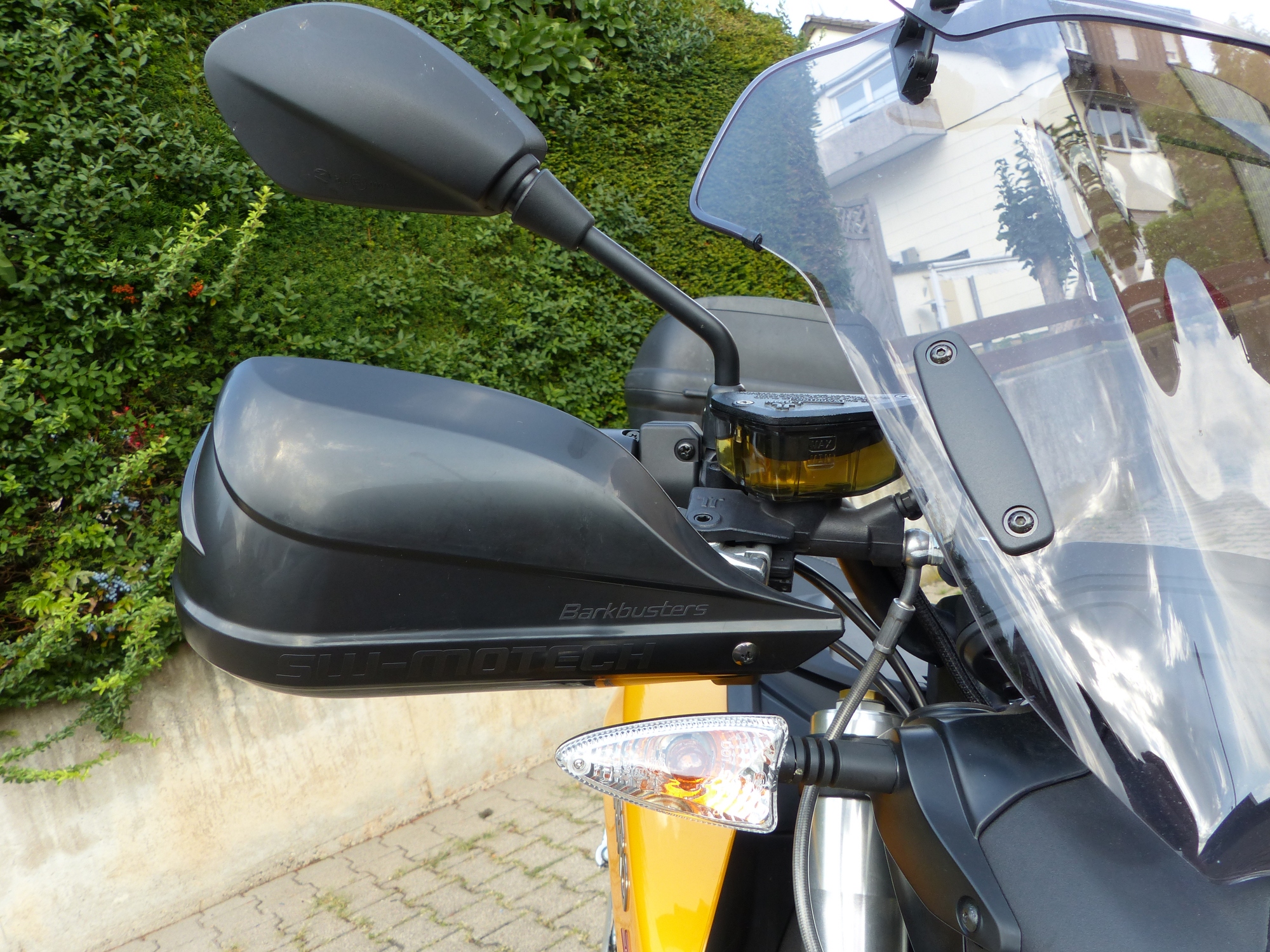

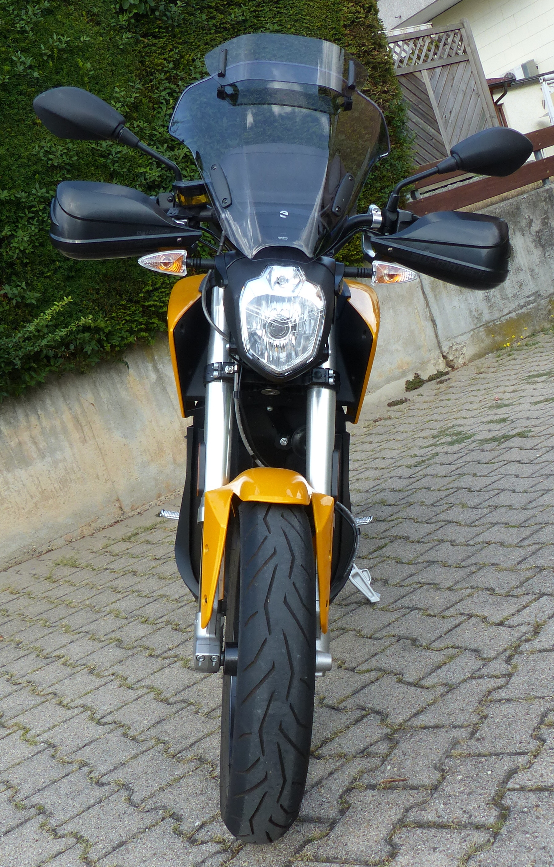

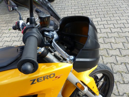

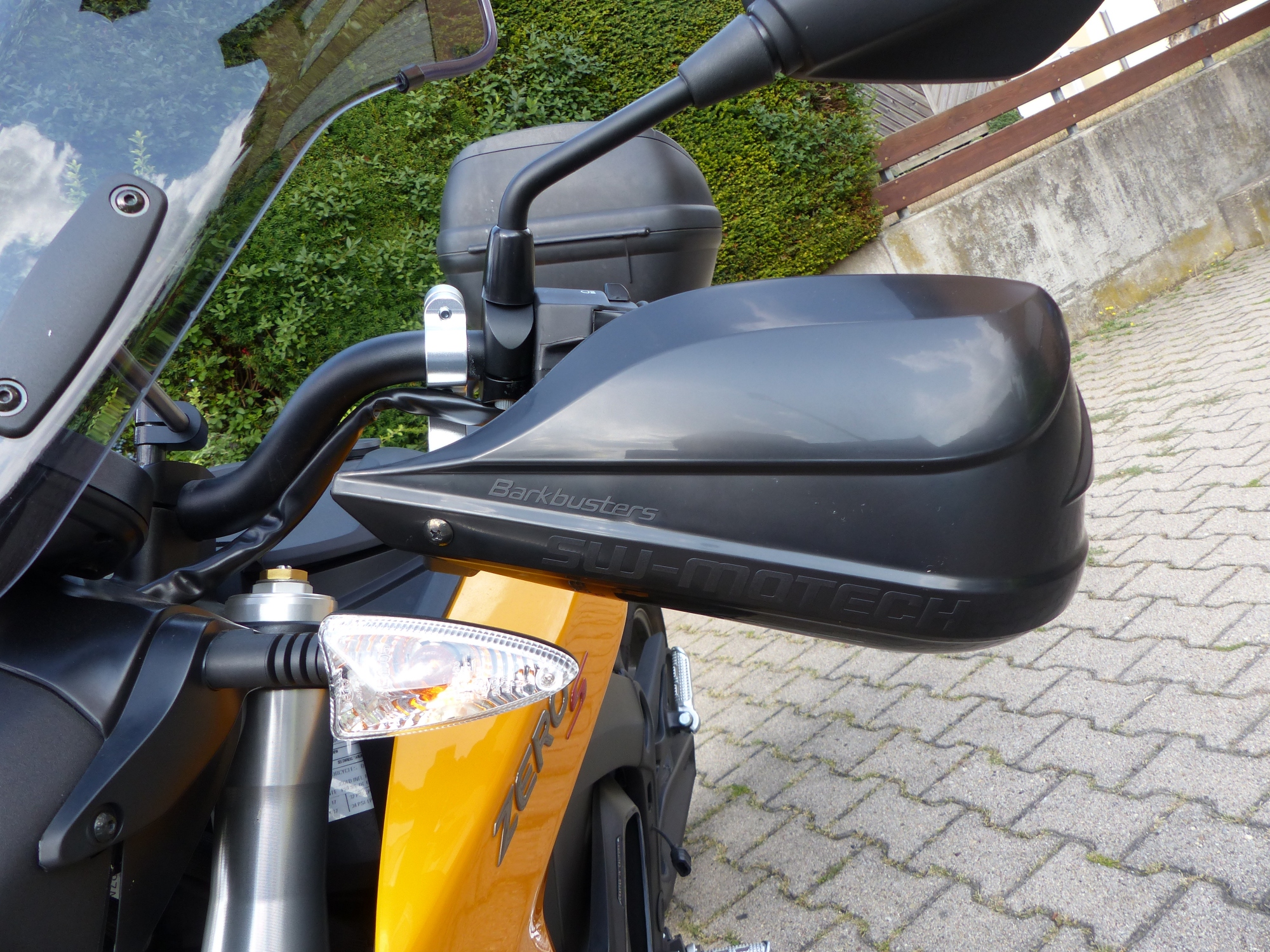

Da der DS Handschutz mit der Windschildbefestigung kollidiert habe ich mir über sw-motech die Barkbusters Storm bestellt (https://sw-motech.com/Produkte/Schutz/H ... 031056.htm) und heute angebaut. Zugleich den Lenker wieder weiter nach vorn gedreht, um eine angenehmere Handstellung zu bekommen. Erst mitte nächster Woche geht es weiter mit DS-Lenkersache wegen Urlaubs des Händlers.
So sieht meine S jetzt von vorn aus - da nur Seitenständer musste ich sie halt schräg fotografieren
Detail rechter Handschutz von vorn:Rechter Handschutz von der Seite:Linker Handschutz von vorn (da kein Hebel links sieht man hier den Haltebügel besser):Und der linke Handschutz von oben:
Jetzt ist die S zumindest ab Körpermitte sauwetter- und wintertauglich - die Knie werden aber dran glauben müssen. So was unpraktisches wie ein naked bike

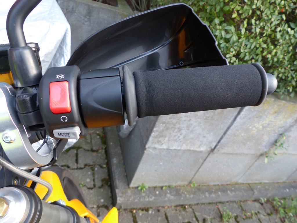

Heute kamen die die bestellten Schaumstoff-Überzieher für die Lenkergriffe. Jetzt gibt es 10mm mehr Durchmesser, und die Hände fühlen sich - oh Wunder - schon weit wohler. So sieht das dann aus:
Aber es war fürchterlich anstrengend, die drauf zu bekommen, trotz wie empfohlen Seifenwasser als Schmiermittel. Ein größerer Kreuzschlitz-Schraubendreher hat schlussendlich assistiert, die nötige Luft zwischen Griff und Überzug zu bekommen...

Ja, die Schaumstoffüberzieher gestalten die wichtigste Schnittstelle zum Bike weitaus habhafter als die zu zierlichen Original-Zero Grifflein

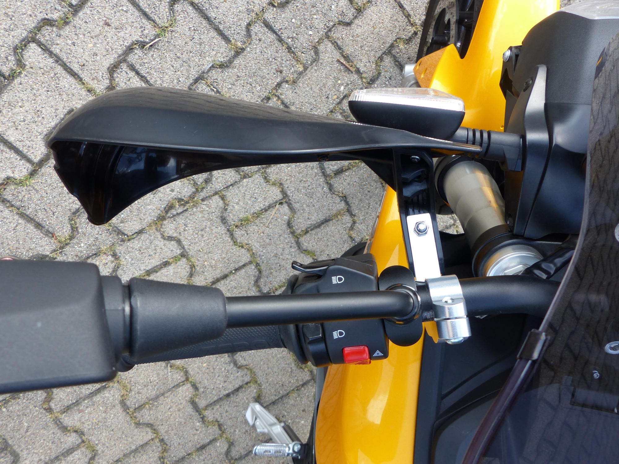

Aber heute war ich erstmals so richtig Nachts unterwegs mit der S und hatte auch die Möglichkeit, auf Fernlicht umzuschalten, aber es ging nur der Warnblinker an. Bin dann hier im Wohngebiet unter eine Straßenlaterne gefahren, um an der linken Lenkerarmatur nach dem Rechten zu sehen:
Und es ist wirklich so: da wo sonst der große Kippschalter für Abblend-/Fernlichtumschaltung ist prangt bei der S der rote Warnblink-Kippschalter. Fernlicht geht mit dem ganz kleinen schwarzen Knubbelchen an einem Ring direkt neben dem Griff an und aus - der direkt unterhalb des Spiegelhalters, und Lichthupe hat einen extra Momentanhebel vorn, im Bild oberhalb vom Spiegelhalter. Da muss sich jetzt meine linke Hand umgewöhnen...
