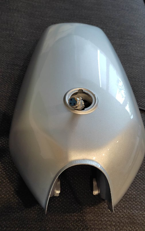

(Ich überlege aktuell, wo ich den externen 116v-Anschluss hin legen könnte, um bei Bedarf auch während der Fahrt nachladen zu können, aber gleichzeitig die XLR-Dose nicht der Witterung ausgesetzt wäre.) -> Hat sich erledigt, siehe unten
Das wäre eine schicke Lösung, Kupplung wäre schön wettergeschützt: Extenderakku + DC-DC-Step-up dann in einen Tankrucksack.
Aber leider sind im Blechtank scharfe Kanten. Das ist mir zu heikel. Noch möchte ich den Ersatztank nicht aufschneiden, da ich mehrere Ideen zur Modifikationen, aber kein Schweißgerät zur Korrektur habe
Am Originaleinbauort wäre die xlr -Dose zumindest einigermaßen Wassergeschützt.
Im übrigen hat Viktor vergessen die Ladekabelöffnung für die 2 Kabel der X anzupassen.

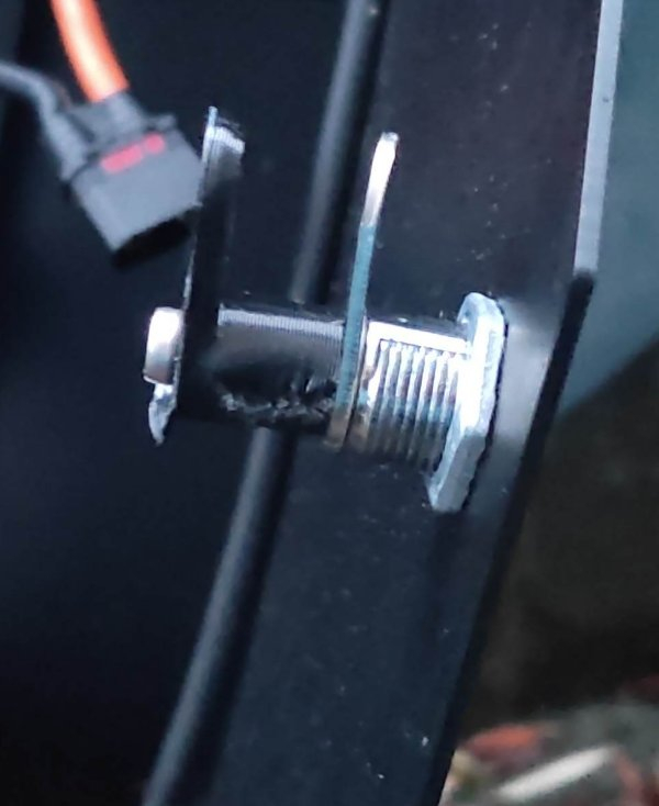

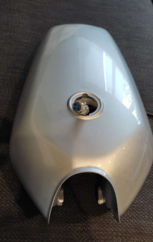

Mein schneller fix, um trotzdem an der Ladesäule die Tür abschließen zu können:
Die Tür steht dann einen Spalt offen. Evtl zur Kühlung der Akkus auch nicht verkehrt.

Damit hat sich der Grund für einen 116V-Ladeanschluss bei mir auch in Luft aufgelöst. Schade, jetzt habe ich alle Teile passen hier
Ich hatte mir mehr erhofft, da ich mit den "bekannten" roten 400W/60V und 1800W/90V Step-ups aus CN bisher gute Erfahrungen gemacht habe. Mit dem 400W-Teilen lade ich meine 10s-Esk8-Akkus im Bulli und da zieht es am Eingang auch mal 18A über mehre Stunden.
Ich sehe schon, es geht evtl doch kein Weg an dem oben schön dargestellten externen Ladeanschlussschalter vorbei.
