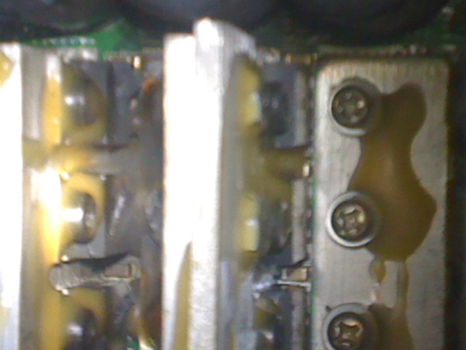

Da geht bestimmt ein kleiner Schraubendreher rein. Ich mach mal Morgen ein Bild mit einer Lupe und LED.
So kurz sind die Arme ja auch nicht.
Da passen doch bestimmt 2 Nadeln rein in dem 2. 100er
download/file.php?id=2907&mode=view
Mud ich mal vergrößernnnnnnnn.

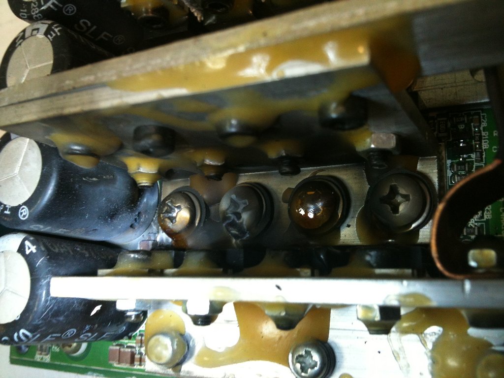

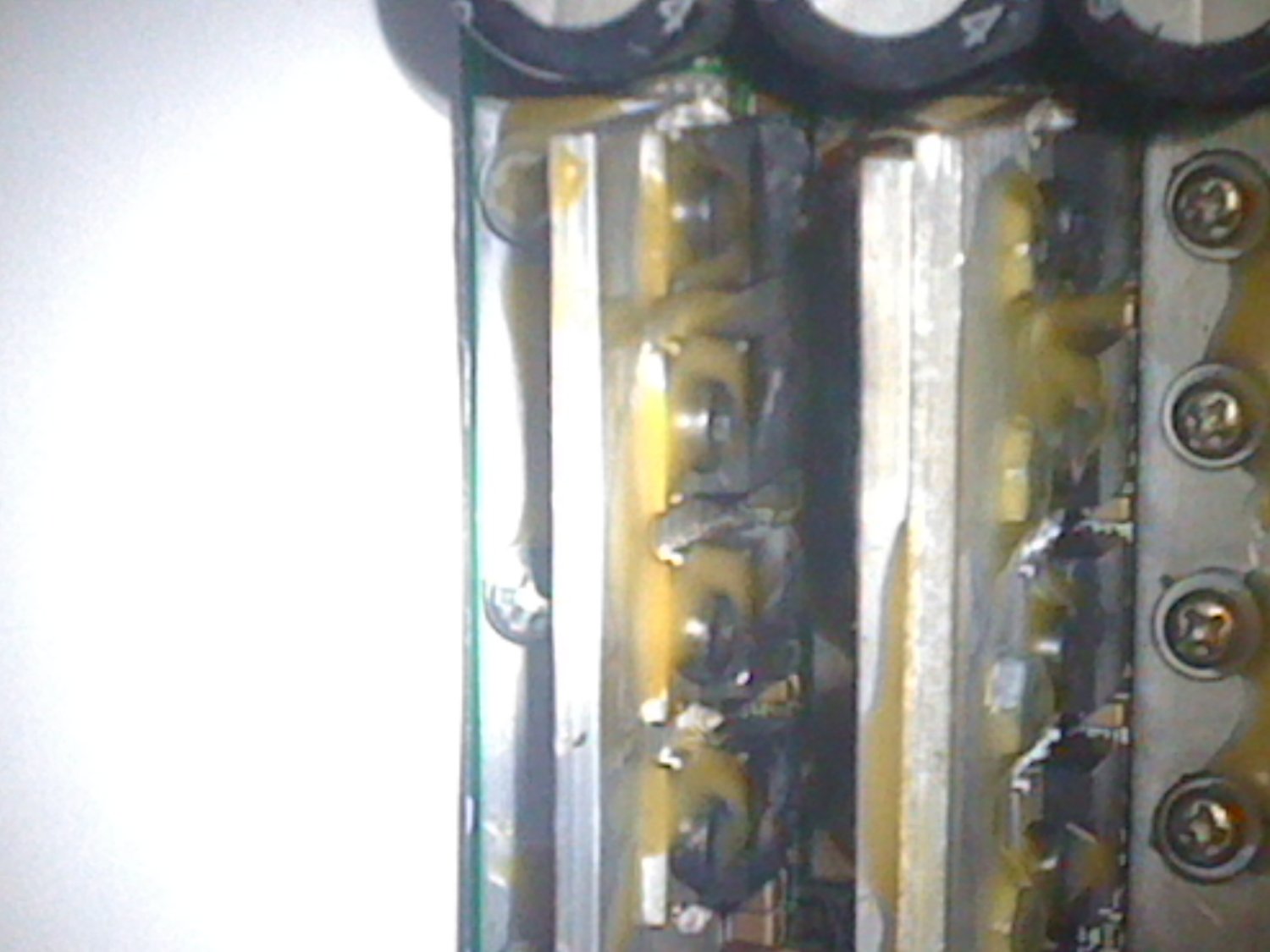

Mist Stefan hat wieder mal recht.
Jetzt mal von der anderen Seite mal photographiert.
Alle 4 in der ersten Reihe sind gepruzzelt.
Wie Schweinekruste ist die Oberfläche, nur nicht so schmackhaft.

Die verschmorte Schar hatte ich vorher gar nicht so erkannt - Gervais lag mit der Diagnose abgerauchter MOSFets richtig.
