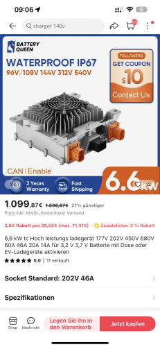

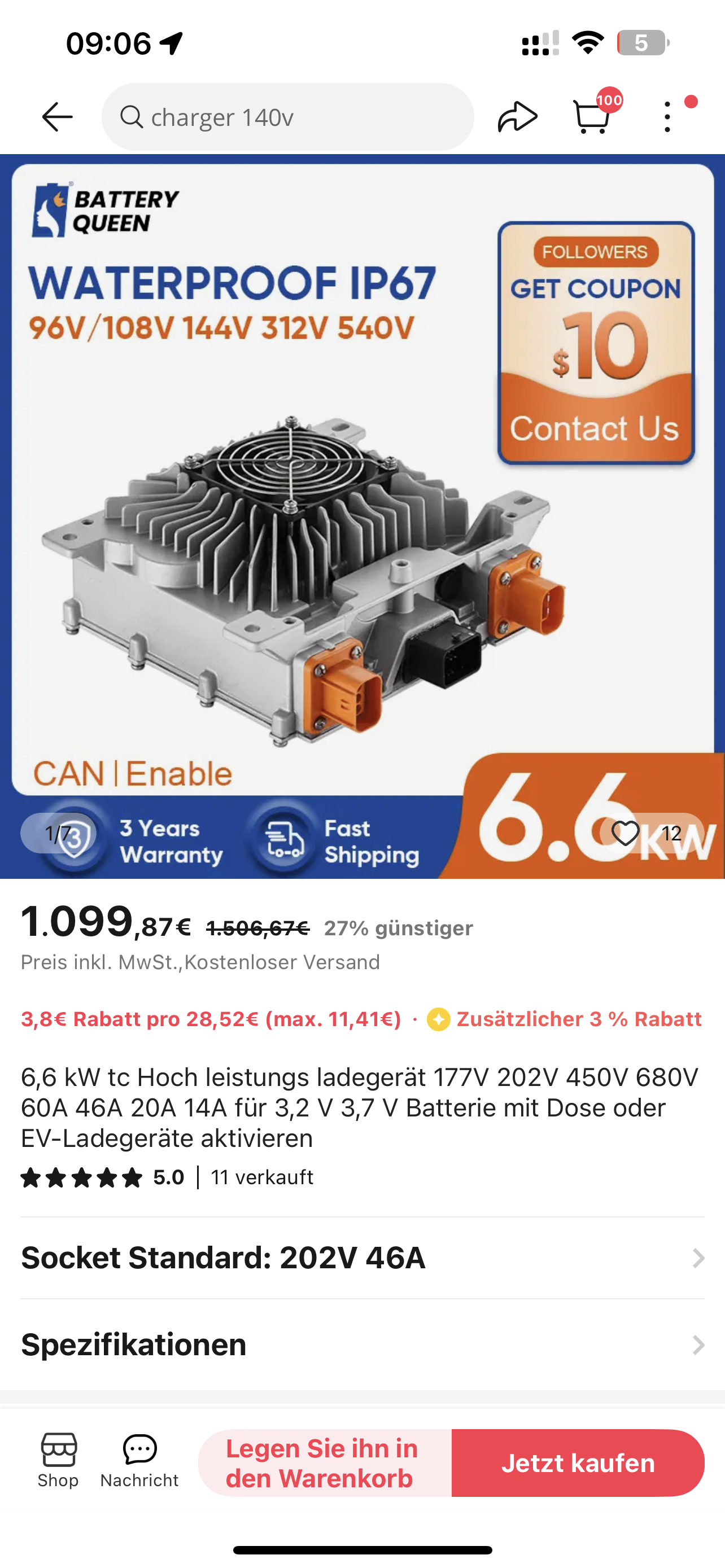

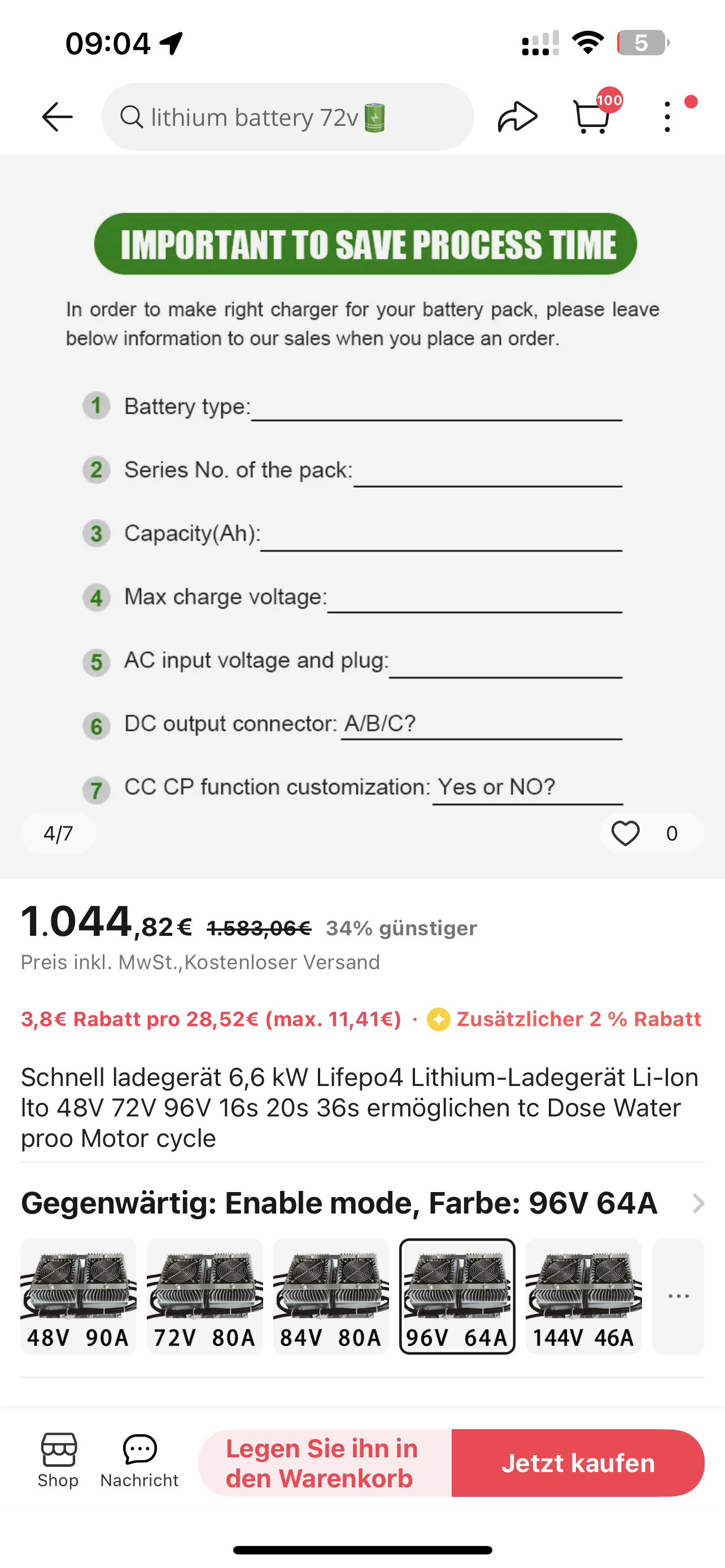

Da Otten seine Lader aktuell nicht vertreibt könnte man auch direkt aus China einen fertig konfigurierten nehmen. Oder halt selbst basteln und sparen

Habe mir jetzt erstmal die Lader von Seppe bestellt und werde entsprechend umbauen.
Entweder 3 Fach Lader ähnlich Chargetank mittels Schuko und Verbinder oder gleich auf Typ 2.
Optional Doppellader wie Seppe und einmal einfach Lader für zwischendurch. Dann kann der Q Charger weichen. Insofern die Lader es schaffen ohne den Onboard selbständig zu laden. Sonst muss der Q Charger als Backup doch bleiben falls der Onboard mal die Biege macht.

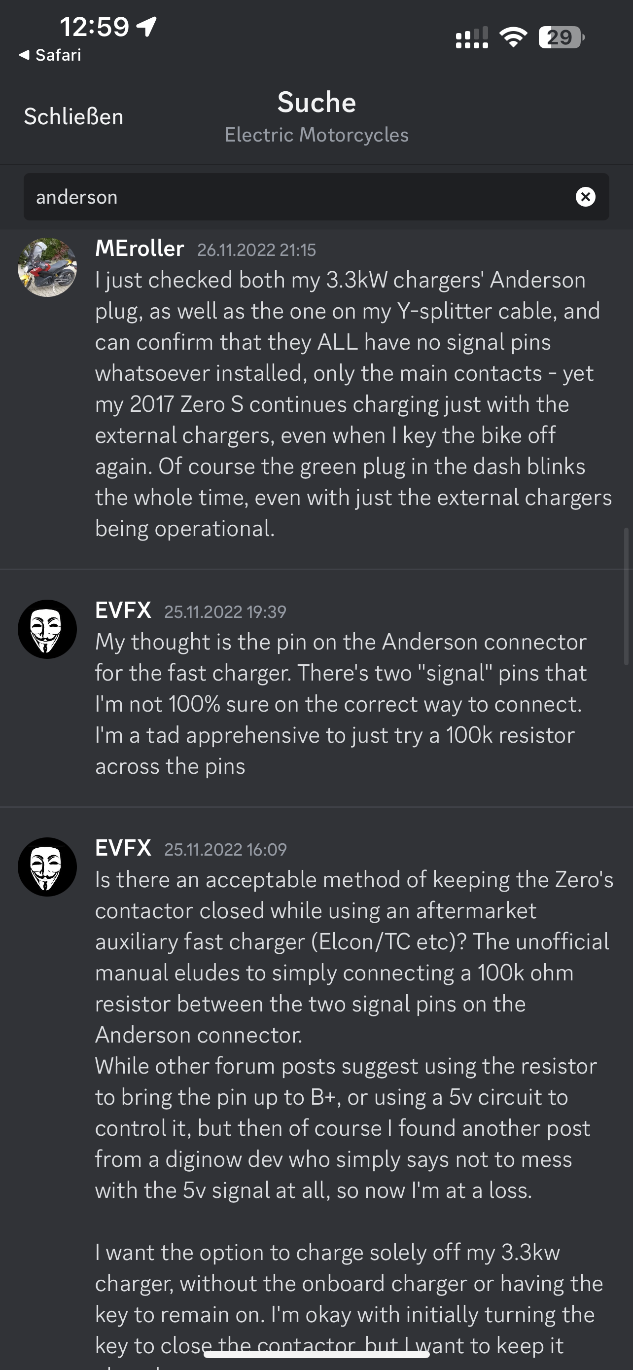

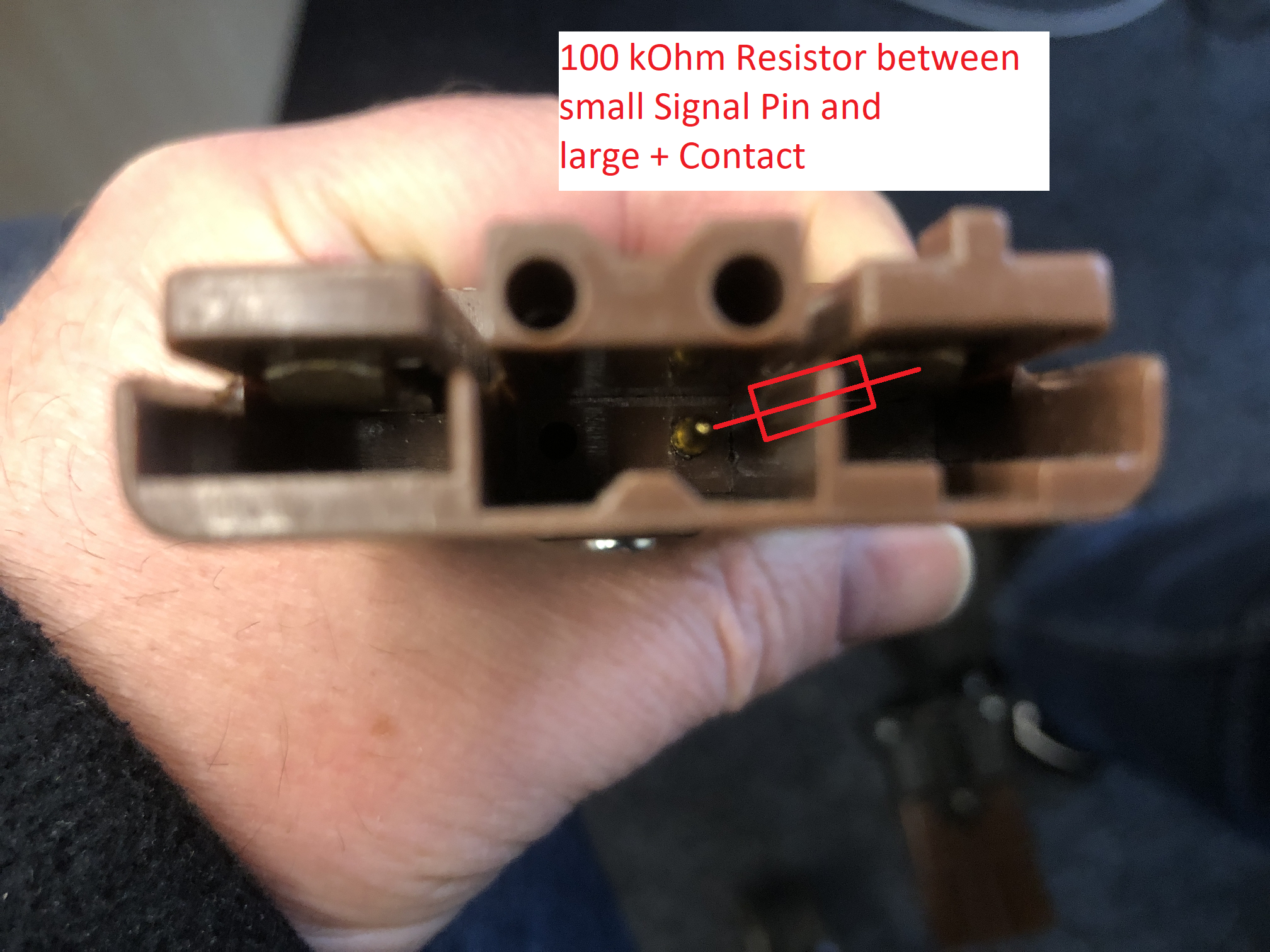

Du kannst IMMER ohne onboard-Lader Laden
Schlüsselschalter auf AN, Schütz schließt, externer Lader beginnt zu laden. Dann kann der Schlüsselschalter wieder ausgemacht werden, Schütz bleibt zu während dem Ladevorgang. Aber der Anderson Stecker muss korrekt mit Widerstand bestückt sein, dass das funktioniert. Habe ich lang und breit im Electric Motrcycles Discord Kanal zum Besten gegeben, vielleicht auch hier im Forum.

Lese ich mir mal durch Danke!MEroller hat geschrieben: Di 13. Jun 2023, 12:46 Du kannst IMMER ohne onboard-Lader Laden![]()
Hatte aber auch schon hier im forum gelesen das der defekte Onboard Lader den Eingang des MBB / BMS zerschossen hat und dann nix mehr ging selbst mit Schlüssel. Meine das du da auch kommentiert hast.

Re: externer Ottenlader und Zellbalancing
Hast du grad noch den Servernamen?
Okay habe es. Genauer scheinst du es aber nicht beschrieben zu haben.
Habe Dir dort einen Link reingemacht, direkt da drunter ist das Bild mit eingezeichnetem Widerstand.
Oder doch hier einfügen?
