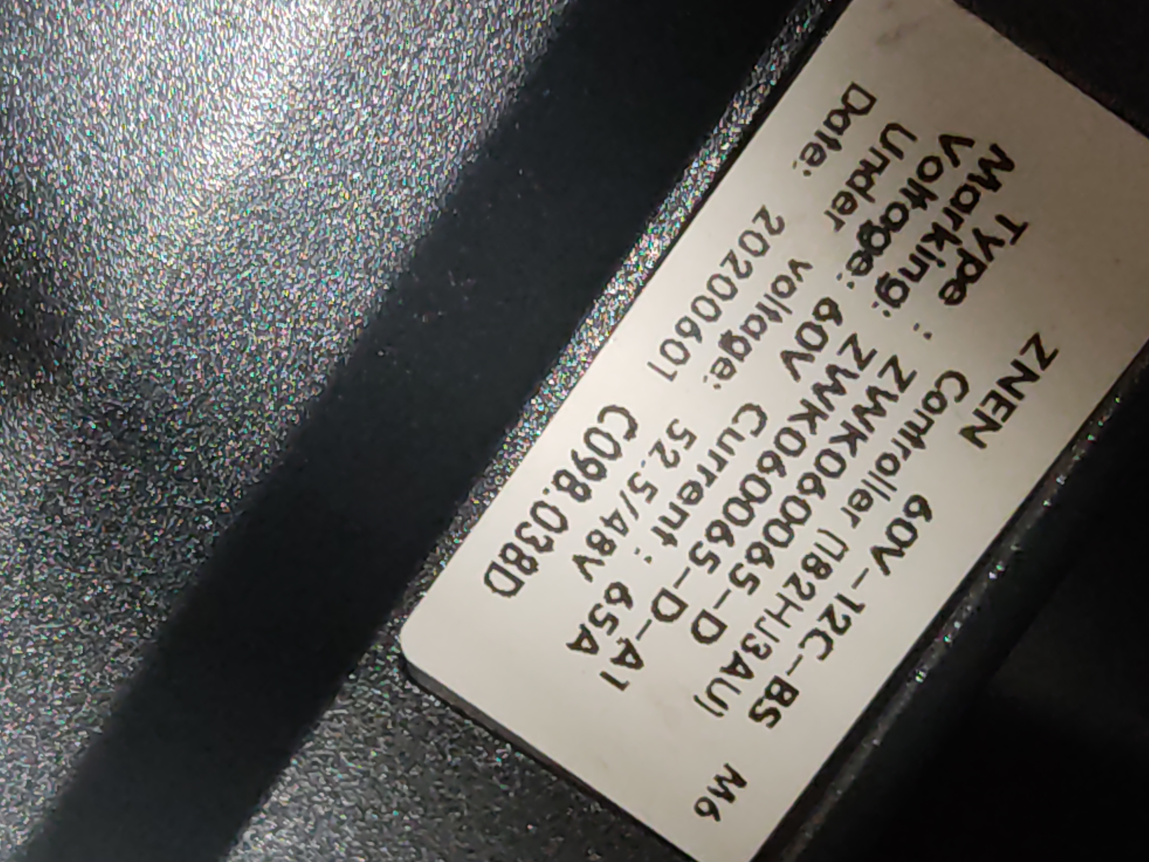

bisher gibt es noch keine Angaben zum Controller. Vielleicht kann man auf den zugreifen und den Controller parametrieren. Anderer Controller muss mit dem Motor+Display zusammenpassen. Akku ist am wichtigsten, weil man LI kaum einzelne Zellen tauschen kann. Umbau auf 4 Kw-Emax hätte ich mir vorstellen können, wenn für LiFePo-Zellen Platz gewesen wäre. Bei ATU konnte ich sehen, dass das nicht funktionieren wird. Defekte Akku (samt Entsorgungsprobleme

Hallo,Kadett 1 hat geschrieben: Mi 30. Mär 2022, 20:09 https://de.aliexpress.com/item/40000321 ... nBxVi&mp=1
Hier scheint ein guter Controller zu sein.
für den Motor wäre besser ein Brushless DC -Controller z. B. von Kelley der KLS 6030N oder den SVMC 60080
Schau wegen der Anschlüsse aber lieber erst mal was an Controller drin ist.

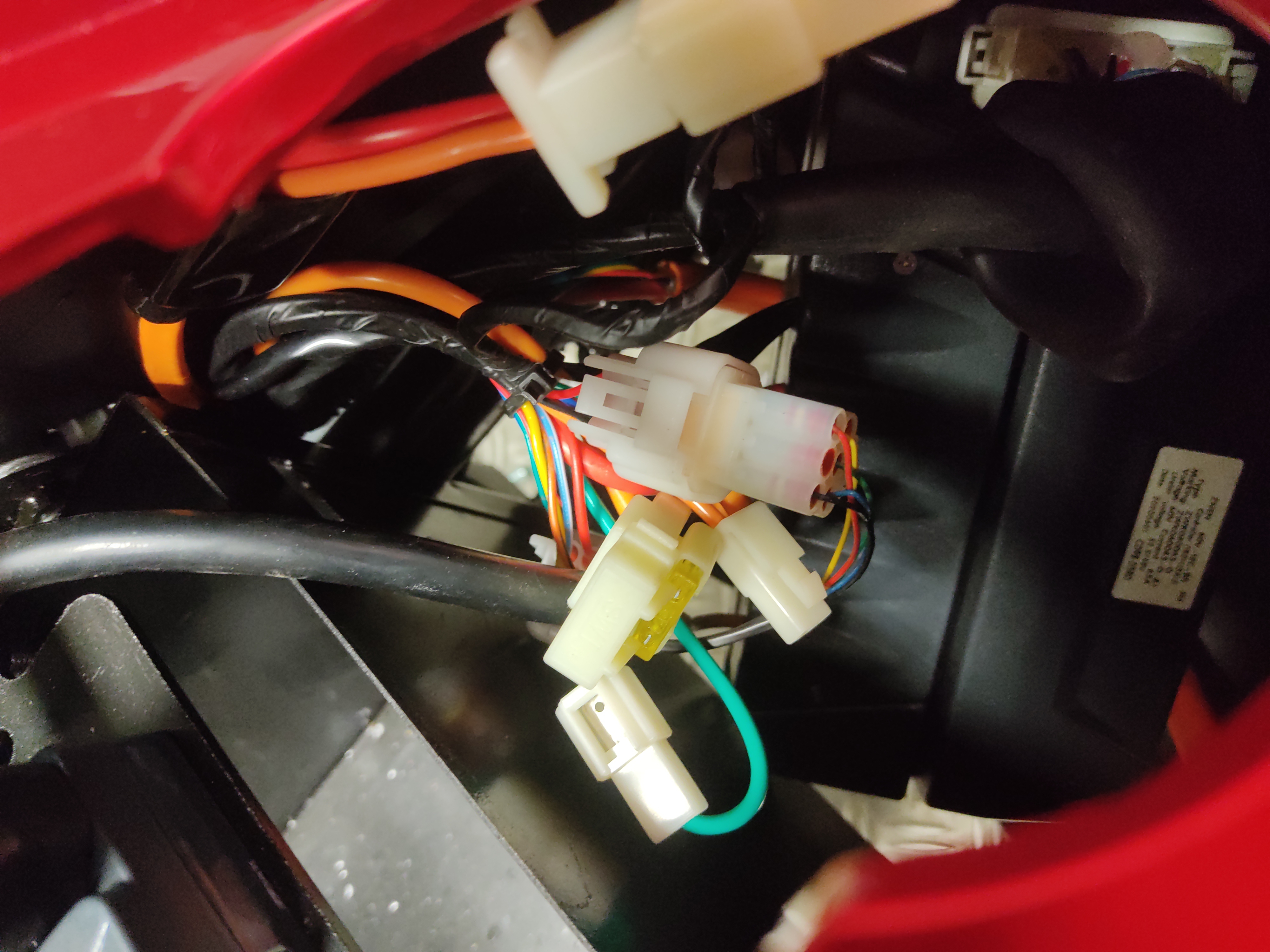

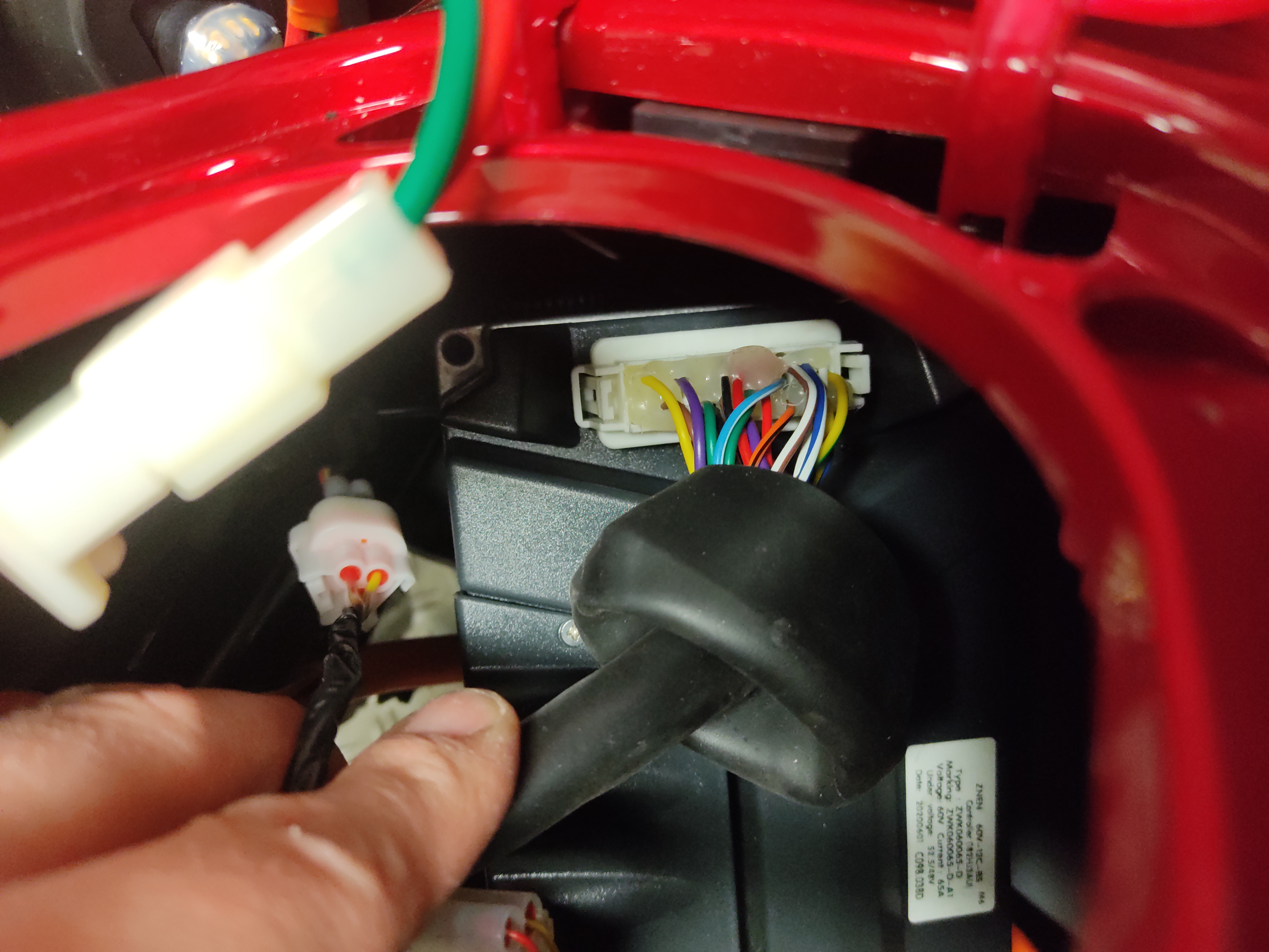

Ok, zerlege das ganze am Wochenende. Es ist eh schlechtes Wetter gemeldet.

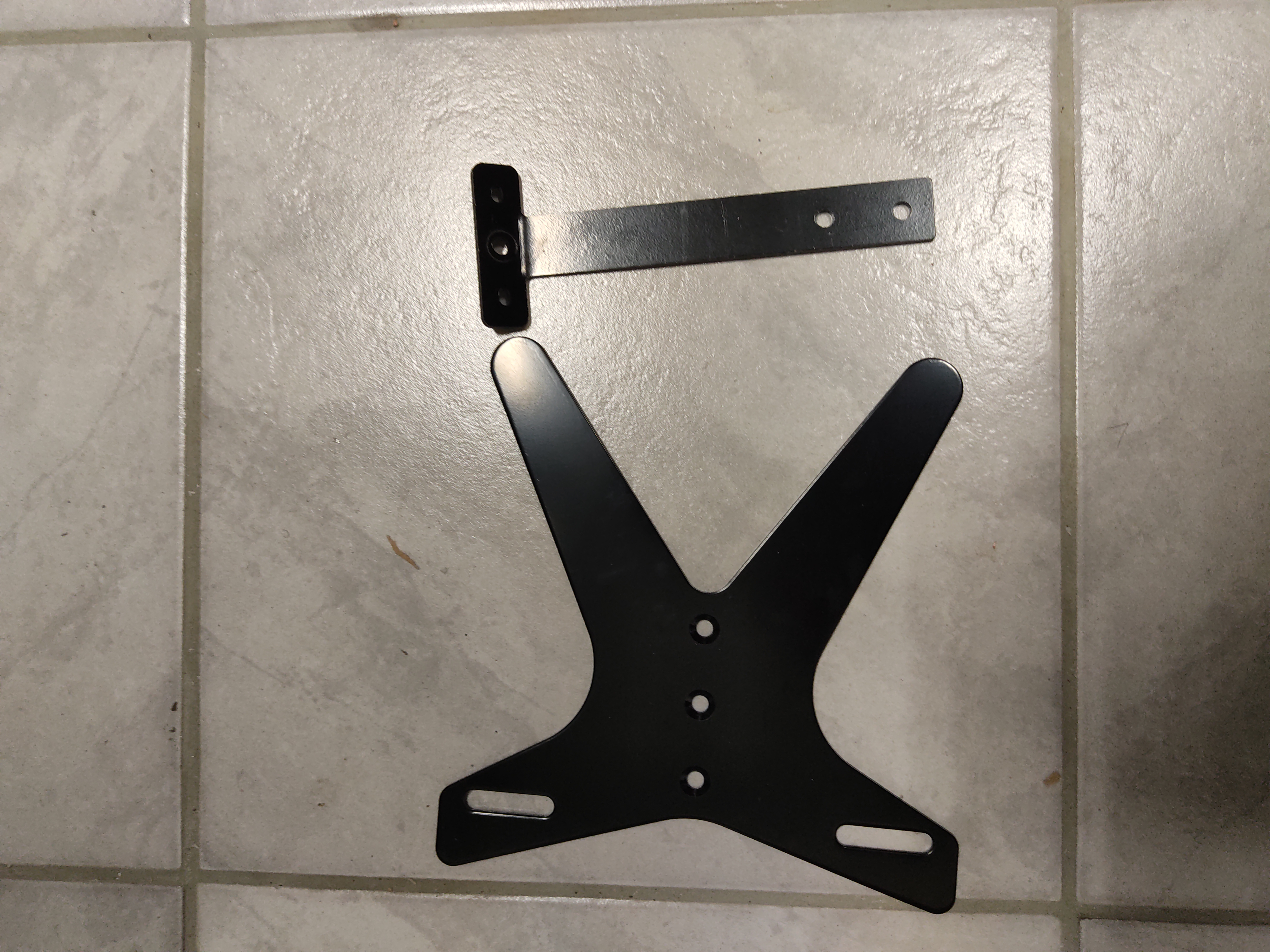

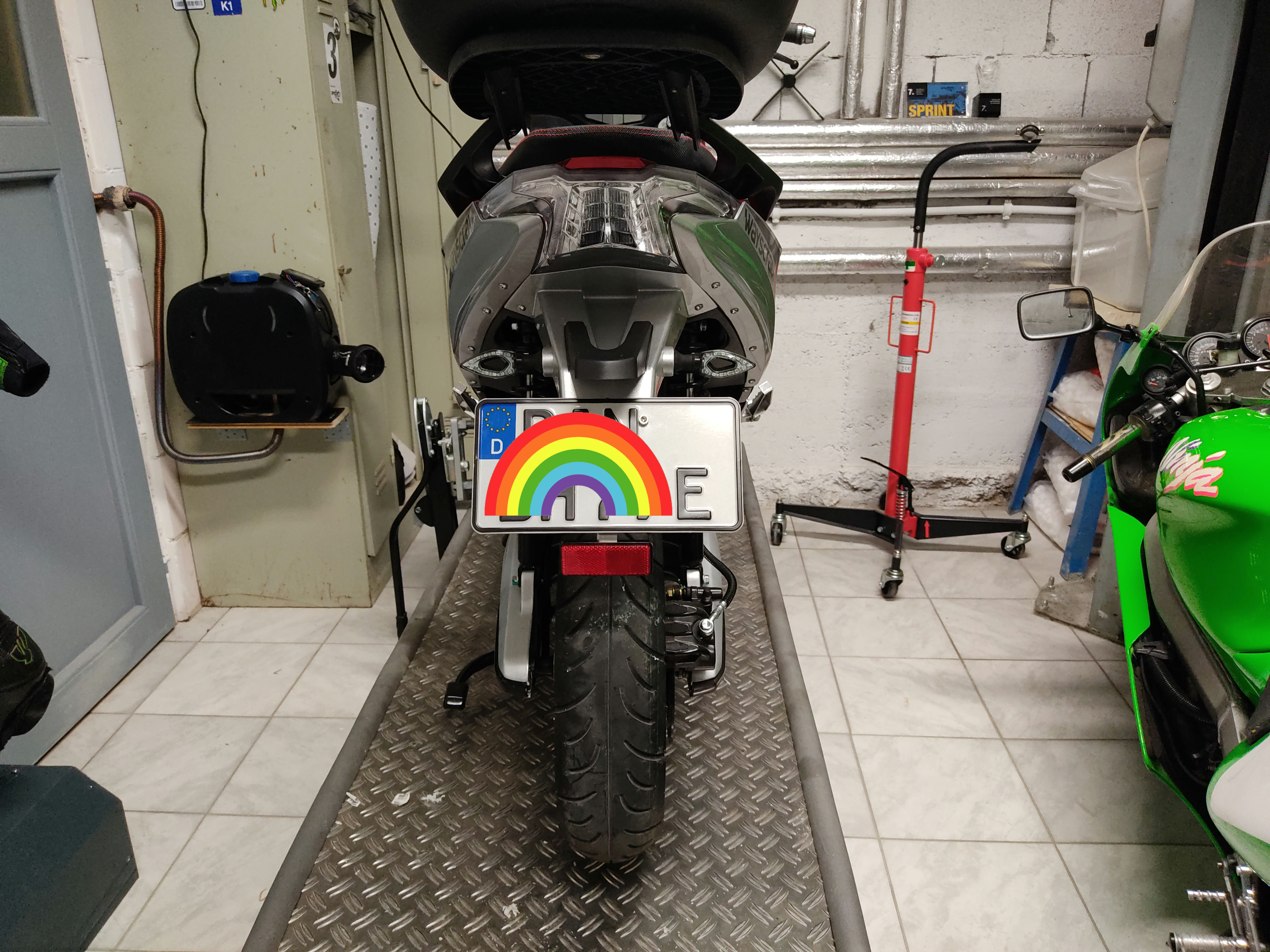

Den massiven Kennzeichenhalter hab ich entsorgt, viel zu groß und schwer.
Nach der Tacho Disko wurde übrigens kein Fehler abgelegt.
Montag gehts zur Zulassung.
