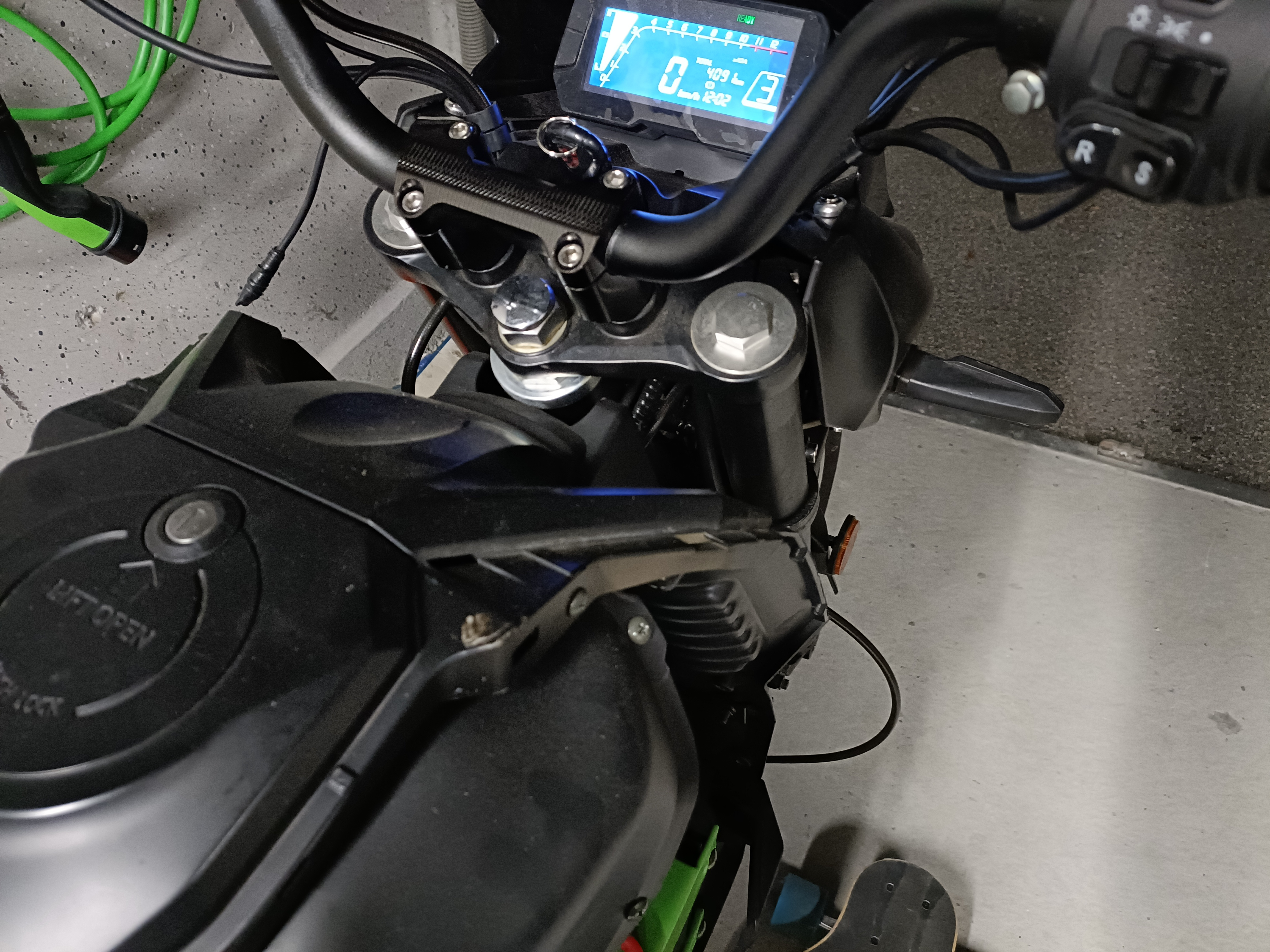

Mit dem neuen Controller gibt mein eOdin wieder lebenszeichen von sich. Sobald die Verkleidung angebracht wird, unternehme ich einen Probefahrt. Bis bald

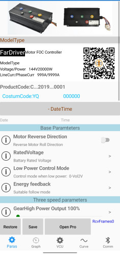

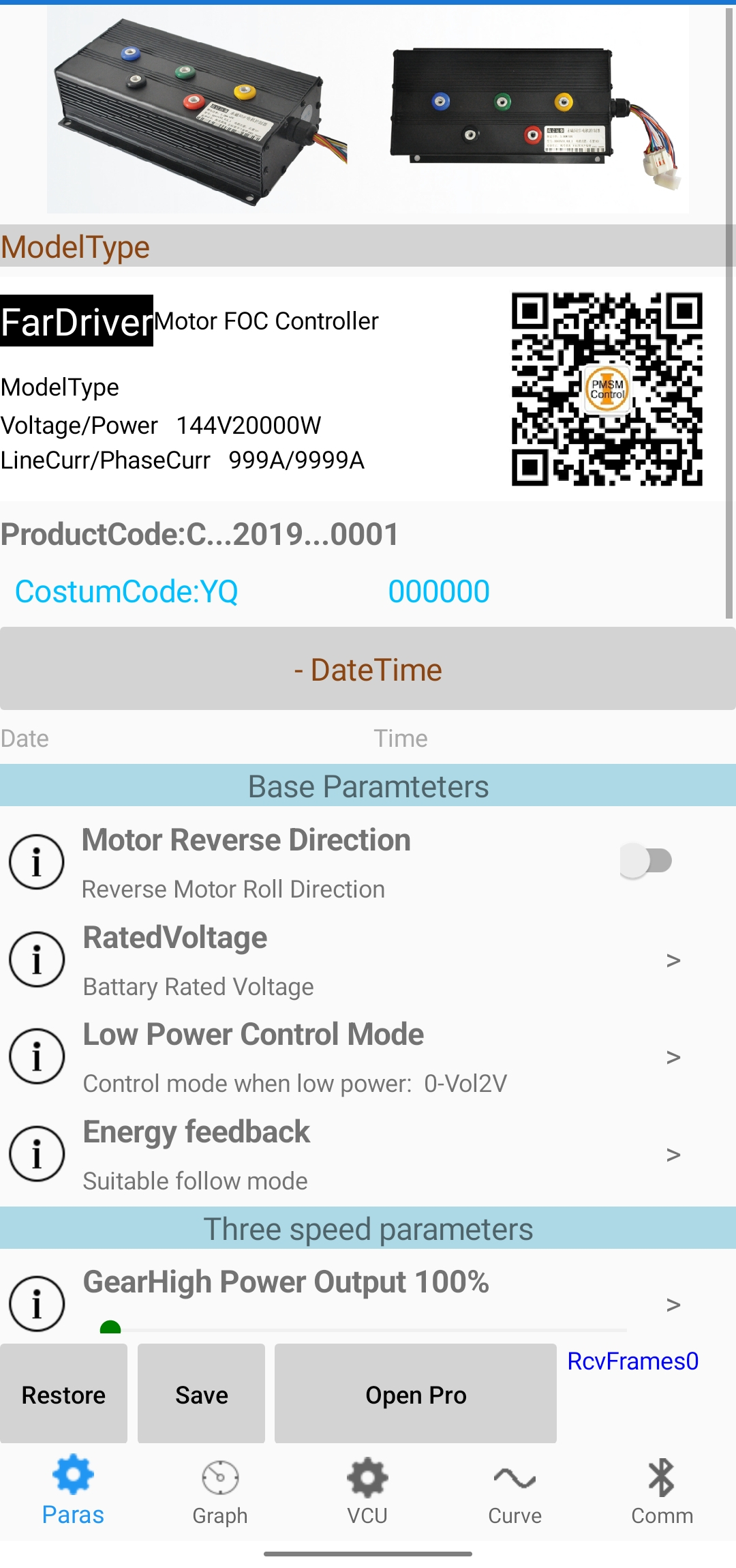

Hallo Forum,
leider hat mein Motorrad sich in falsche Richtung bewegt. Habe versucht AutoLearn durchzuführen. Dabei wahrscheinlich Einstellungen zurückgesetzt.
Frage:
* kennt jemand vernünftige App für Android 13?
* wie kann ich auf default zurück und danach das nötigste einstellen
Danke für Eure Geduld
Roman

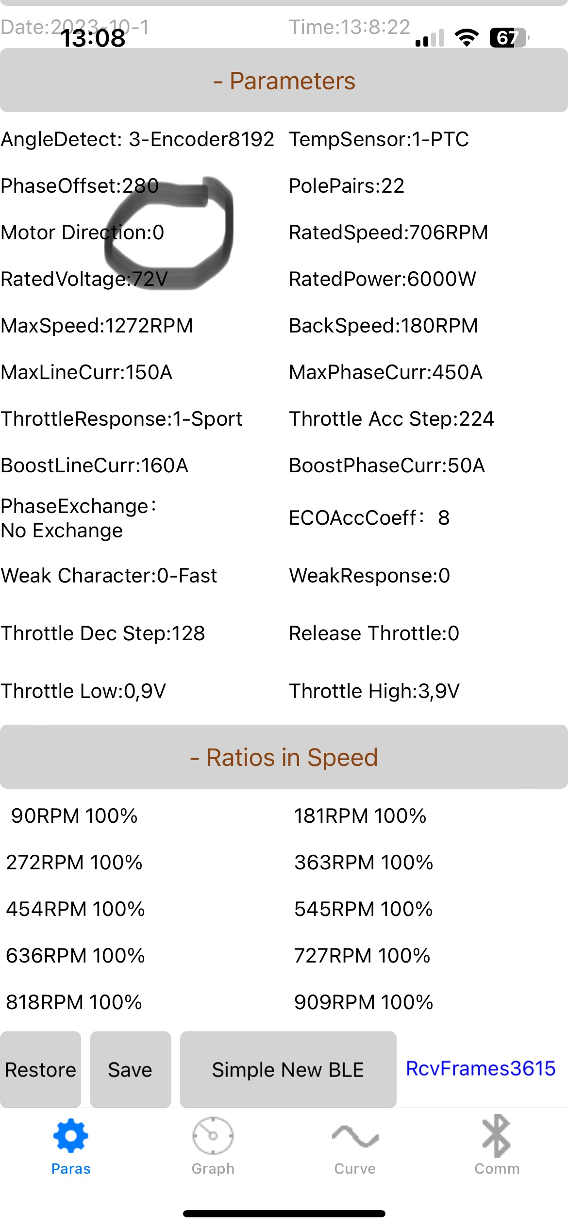

Dass nach dem Anlernen der Motor falsch herum läuft, war bei meiner E-Odin 2.0 / 6kW mit Hall-Sensoren und dem ND72530 auch so. Aber man kann in der App ja ganz einfach den Motor Reverse Direction Haken setzen und dann läufts richtig herum.
Mit den App-Versionen von Fardriver ist das so eine Sache. Irgendwann letztes Jahr haben die mal ein Pairing mit dem Controller eingeführt (das geht nur in Abstimmung mit dem Händler/Hersteller). Aber man kann in der Regel auch ältere Apps nutzen, muss da aber das Datum zurück setzen, dass die App nicht meckert.
Siehe dazu auch hier.
Allerdings weiß ich da nicht, inwieweit das mit den älteren Apps und Controllern für Encoder funktioniert.

Der Controller ist auf dem Screenshot noch gar nicht verbunden.
Die App ist mittlerweile bei Version 2.5 angekommen.
