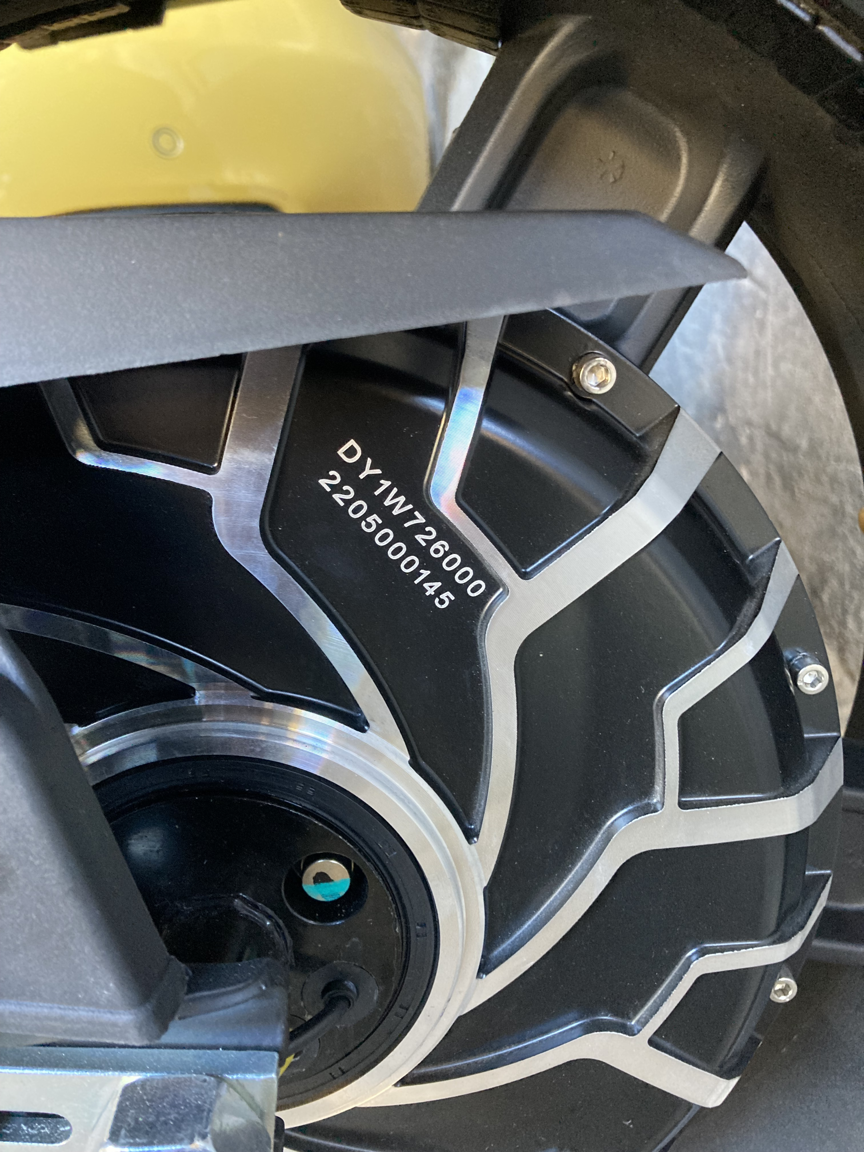

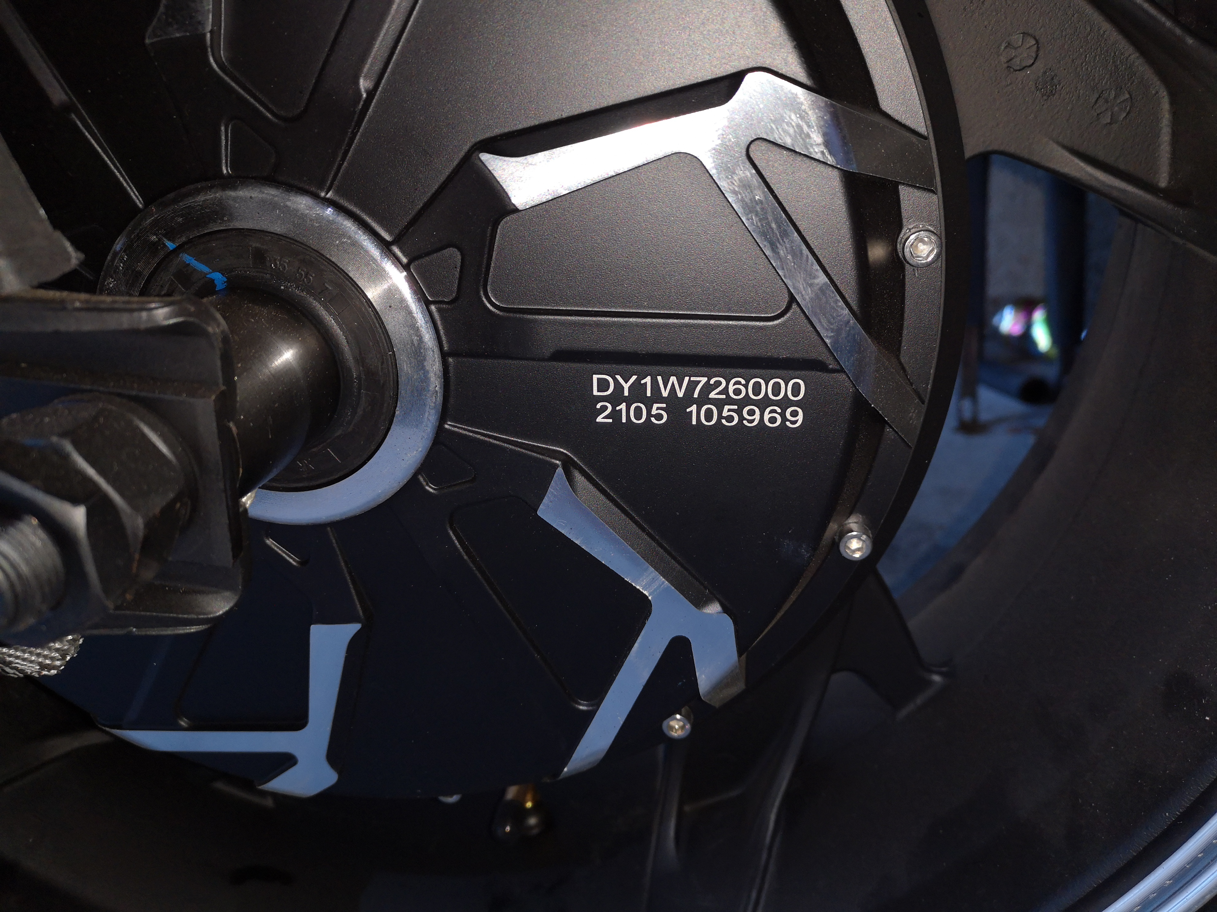

D.h. er passt NICHT 1:1 für die E-Odin mit dem "normalen" QS(?) Motor (DY1W726000).MB73 hat geschrieben: Do 23. Mai 2024, 10:50 Der Fardriver ND72680b Encoder Version passt eins zu eins in die E Odin 6 KW mit AMR Motor.
Dafür bräuchte man halt den ND72530.

Das hätte ich jetzt nicht erwartet....
Sieht aber schon etwas anders aus:
