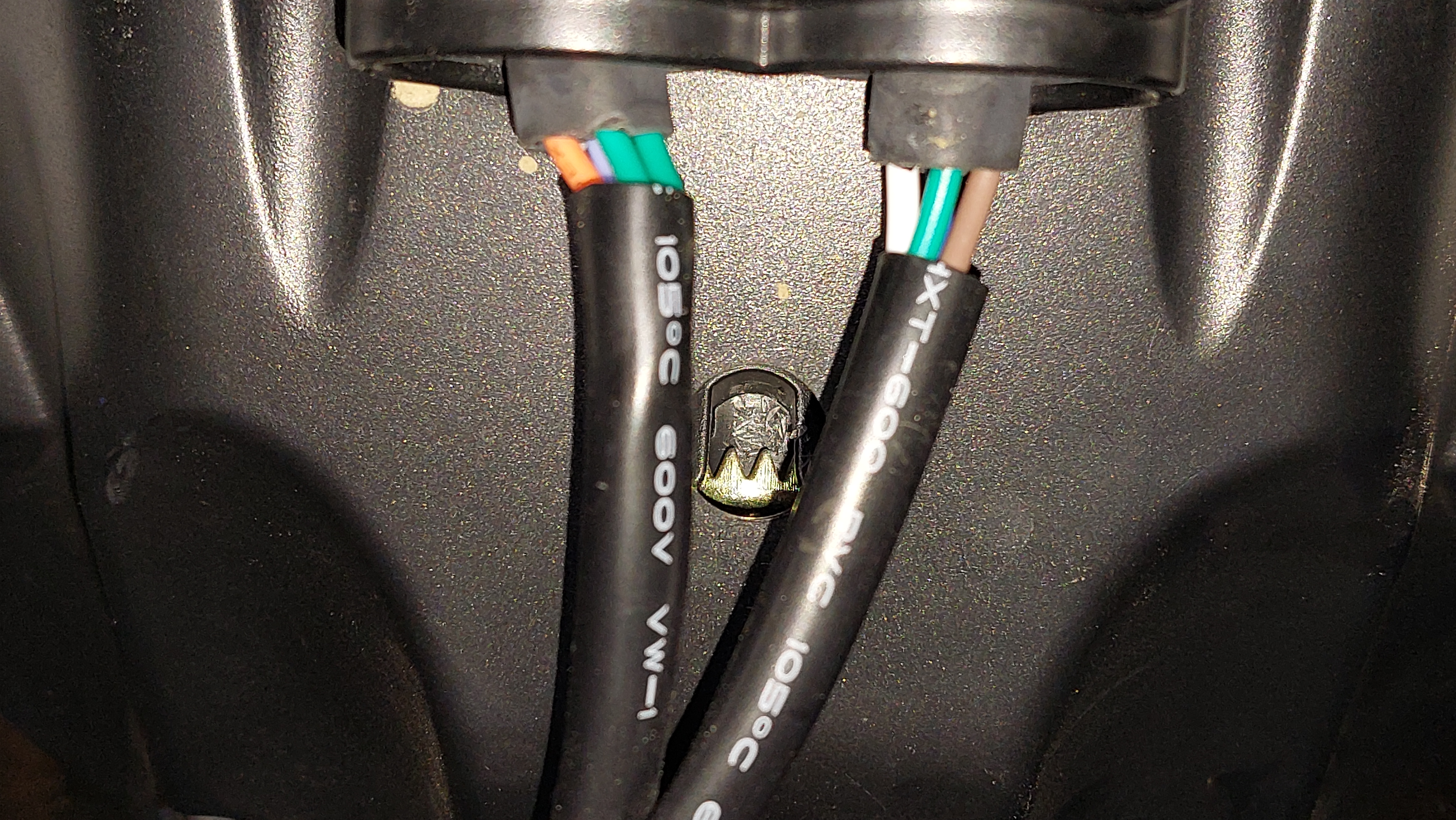

Auf der Unterseite des Scheinwerfers gibt es in einer Mulde vertieft liegend ein kleines Rädchen mit Zähnen.zapfanlage1 hat geschrieben: Do 12. Sep 2024, 11:11 Das Ablendlicht lässt sich wohl über eine kleine Stellschraube unterhalb der Abdeckung einstellen. Langer Kreuzschlitzschraubendreher sollte gehen.
Bei mir hat ein Torx T40 einigermaßen darauf gepasst.
Ist etwas fummelig zu erreichen, aber verstellt die Blende des Scheinwerfers.
Anleitungen wie der Scheinwerfer leuchten muß gibt es ja genug im Web....
Wenn der Scheinwerfer richtig ausgerichtet ist macht die Stash ein ganz hervorragendes Licht!
Die Straße wird fast so gut ausgeleuchtet wie bei modernen PKW mit LED-Scheinwerfern....
Das Einstellrädchen auf der Unterseite des Scheinwerfers:

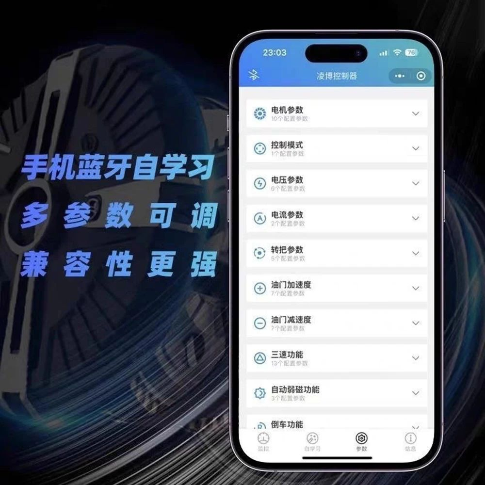

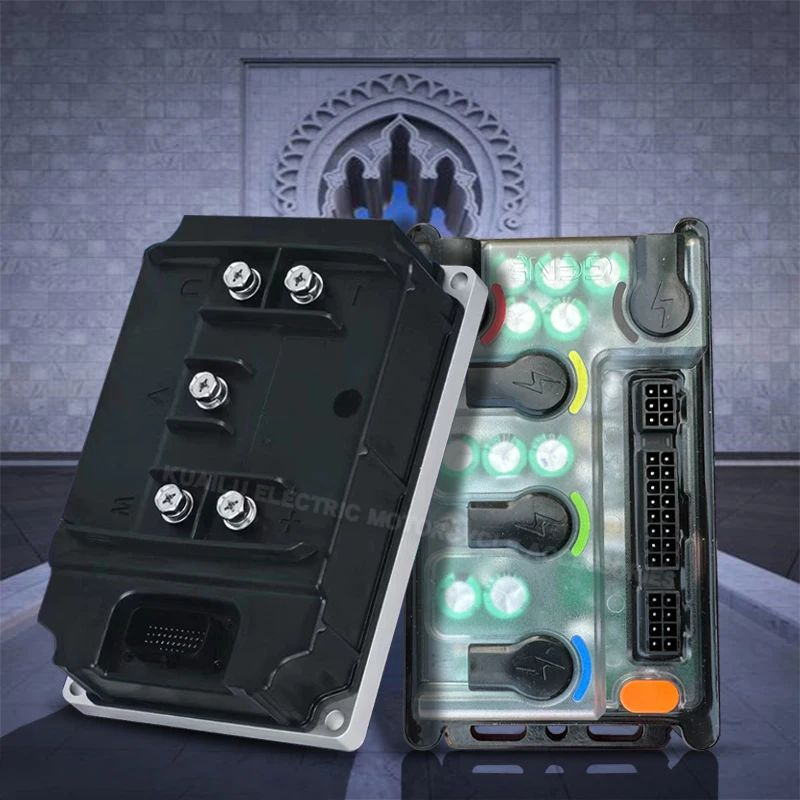

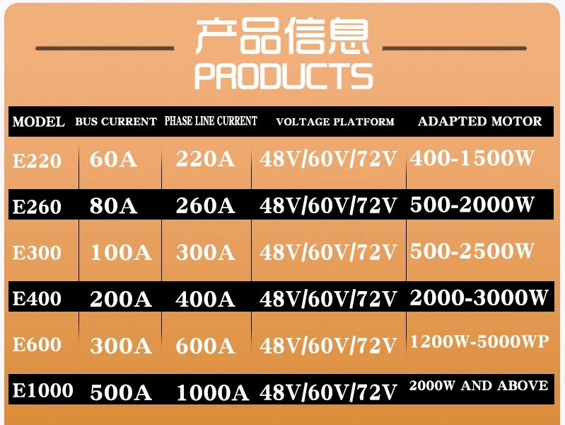

Vmoto Stash controller = Lingbo E1000, bus current 500A, phase line current 1000A, bluetooth direct connection.

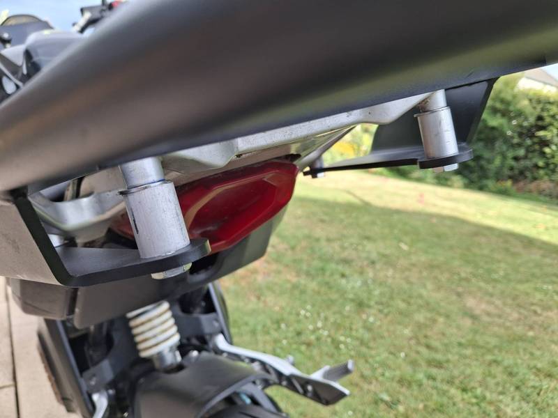

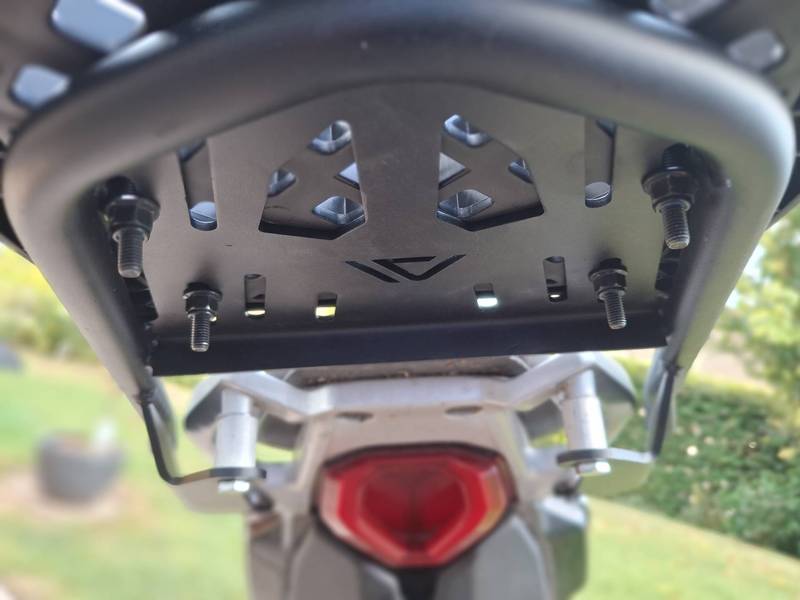

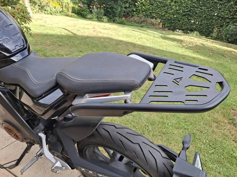

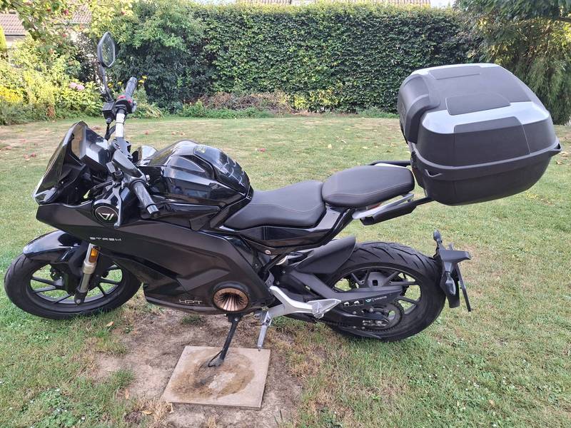

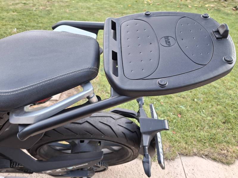

Endlich gibt es einen Gepäckträger für die Stash - wenn man beim Importeur lieb nachfragt
Unter "Stash Zubehör" wird er bisher noch nicht gelistet:
https://www.hammer-international.de/col ... sh_zubehor
Hab ihn montiert (einfach von unten an die Sozius-Haltegriffe, Schrauben und Abstandshülsen werden mitgeliefert)
und noch eine Givi-Universalplatte draufgeschraubt....
Nun kann ich meine Aktentasche einfach ins Topcase legen (paßt nicht ins Staufach der Stash...)
Das Topcase steht der Stash echt gut - damit wird sie für mich zum ultimativen Pendel-Fahrzeug
Das ganze sieht dann so aus:

Das letzte Bild mit Topcase scheint massiv verzerrt, das Topcase sieht da so groß aus, als ob die ganze Stash hineinpassen könnte
Aber das sieht nach einer sauberen Trägerbefestigung aus

Kann sein
das Topcase ist ein B45+ von Givi (45 Liter Fassungsvermögen)
Ja, der Gepäckträger wird mit ordentlichen Schrauben in die vorhandenen Gewindelöcher an der Unterseite der Sozius-Haltegriffe geschraubt und hat "viele" Schlitze in denen man problemlos die Schrauben der Topcase-Trägerplatte unterbekommt.MEroller hat geschrieben: So 31. Aug 2025, 21:47 [...] das sieht nach einer sauberen Trägerbefestigung aus![]()
