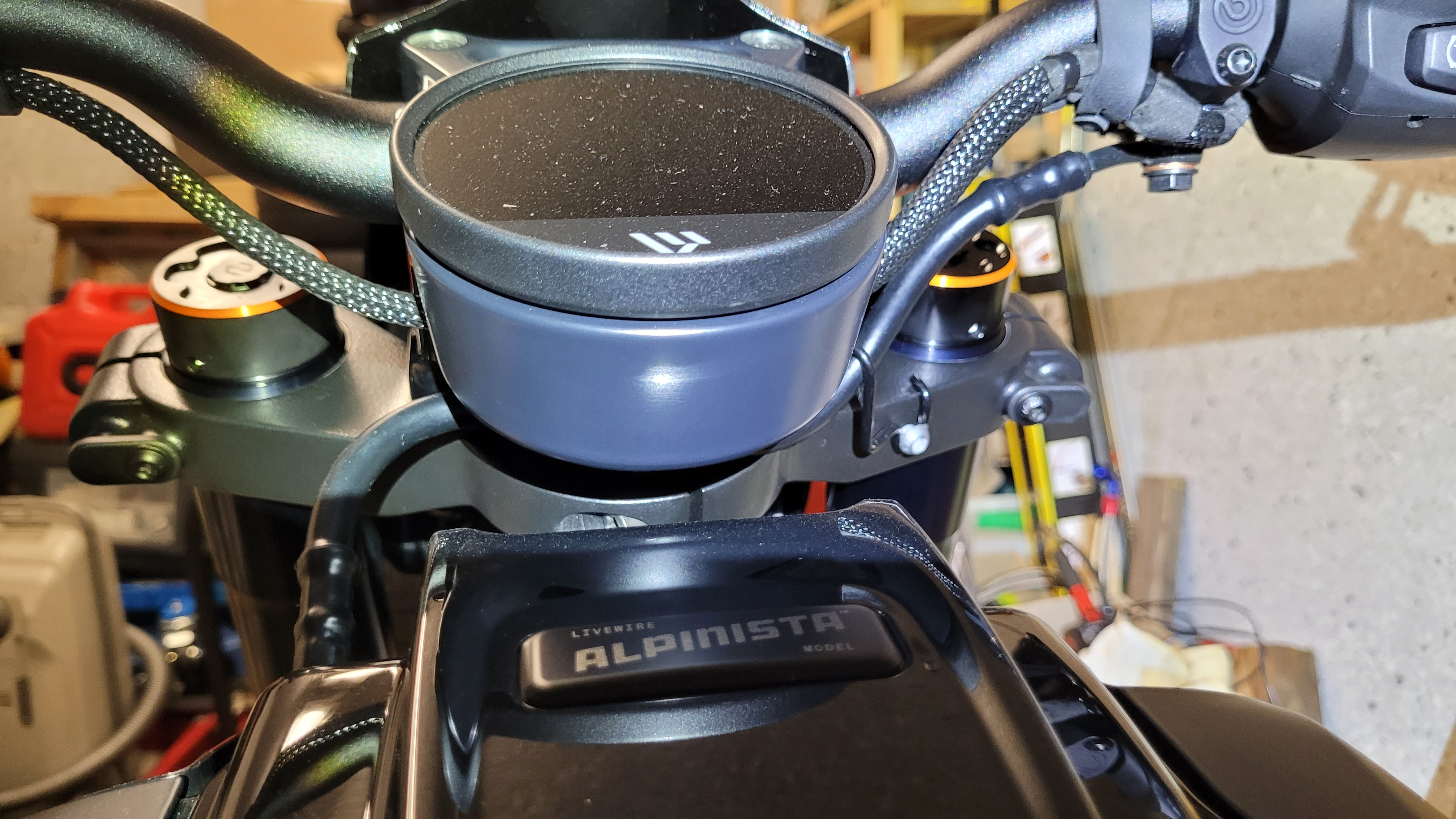

Re: Livewire S2 Alpinista
also mit 3D-Drucker ist natürlich toll, aber mangels Wissen habe ich ovale Rohrstopfen genommen. Schau mal in der Bucht nach "Ovalstopfen Lamellenstopfen Kappen Stopfen Rohrstopfen Endkappe Oval Kunststoff" (15x30 schwarz) - die Widerhaken einfach wegcuttern und ein Loch bohren und schon hast du passende Abdeckungen zum günstigen Preis.
