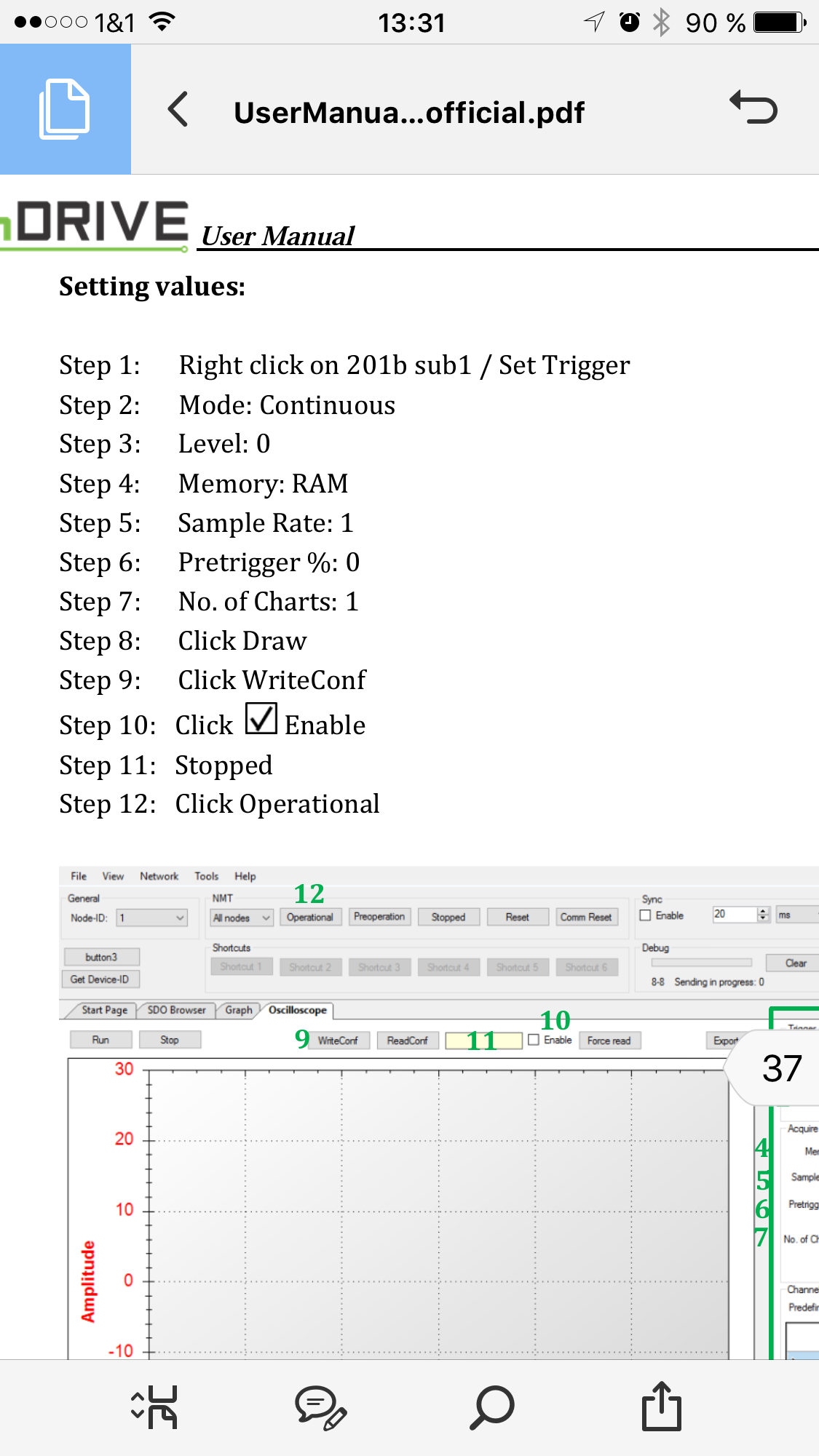

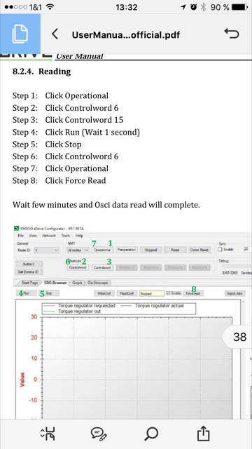

Re: GSXR 1000 K2 Notlösung
Leider passt die Anleitung nicht wirklich zur aktuellen Software! Habe jetzt schon 2 weitere Stunden mit der SW verbracht und bin noch keinen Schritt weiter!
Zur Beschreibung der einzelnen Schritte fehlen die passenden Button in der SW.
Antwort habe ich auch noch keine bekommen.

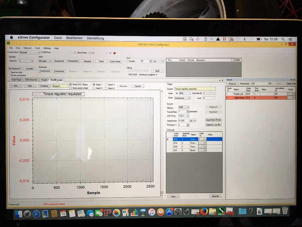

Der Motor macht auf jeden Fall mehr Geräusche als mit dem KLS Regler von Kelly!
Man hört diese Geräusche die ganze Zeit!
Ich habe ein PDF Dokument mit Kommentaren versehen. leider ist es 5MB groß, deshalb kann ich es hier nicht hochladen!
Ich bin ja schon selber weit gekommen aber bisher habe ich noch keine Osci-Werte gesehen, da ich einige Schritte laut der Anweisung nicht auf meiner Oberfläche sehe!
Mir fehlen irgendwie lauter Einstellungen wie max Motorphasenstrom, max. Batteriespannung. Die Anweisung bezieht sich nur auf Einstellungen unterhalb des Motornennstromes!
Hallo Peter,
da gibt es über 290 Punkte, wo ich Einstellungen vornehmen kann!
Die Kelly Controller Einstellungen sind ein Witz dagegen, aber sehr einfach zu verstehen und am Ende funktioniert es auch!
Es gibt auch eine "auto align" Funktion.
Das Rad dreht sich vorwärts, rückwärts und stoppt. Damit dachte ich eigentlich das alles erledigt ist, zumindest was das erkennen der Rotorlage etc. betrifft!
Wäre schon super, wenn ich wenigstens die Osci Funktion ans Laufen bekomme.
Leider ist die Anleitung, die ich habe auch nur als "unofficial" gekennzeichnet.
Der Regler ist aber schon seit letzten Jahr auf dem Markt.
Was die Hallsensorlage betrifft meine ich in den bisher 6 damit verbrachten Stunden irgendwann mal über einen Menüpunkt gestolpert zu sein, wo die Auswahl zwischen 60/120° gewählt werden konnte. Weiß aber nicht mehr was eingestellt war, da dieser Punkt in dem Manual nicht berücksichtigt wird. Ich glaube ich muß diesen Punkt nochmal suchen und auslesen!
