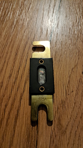

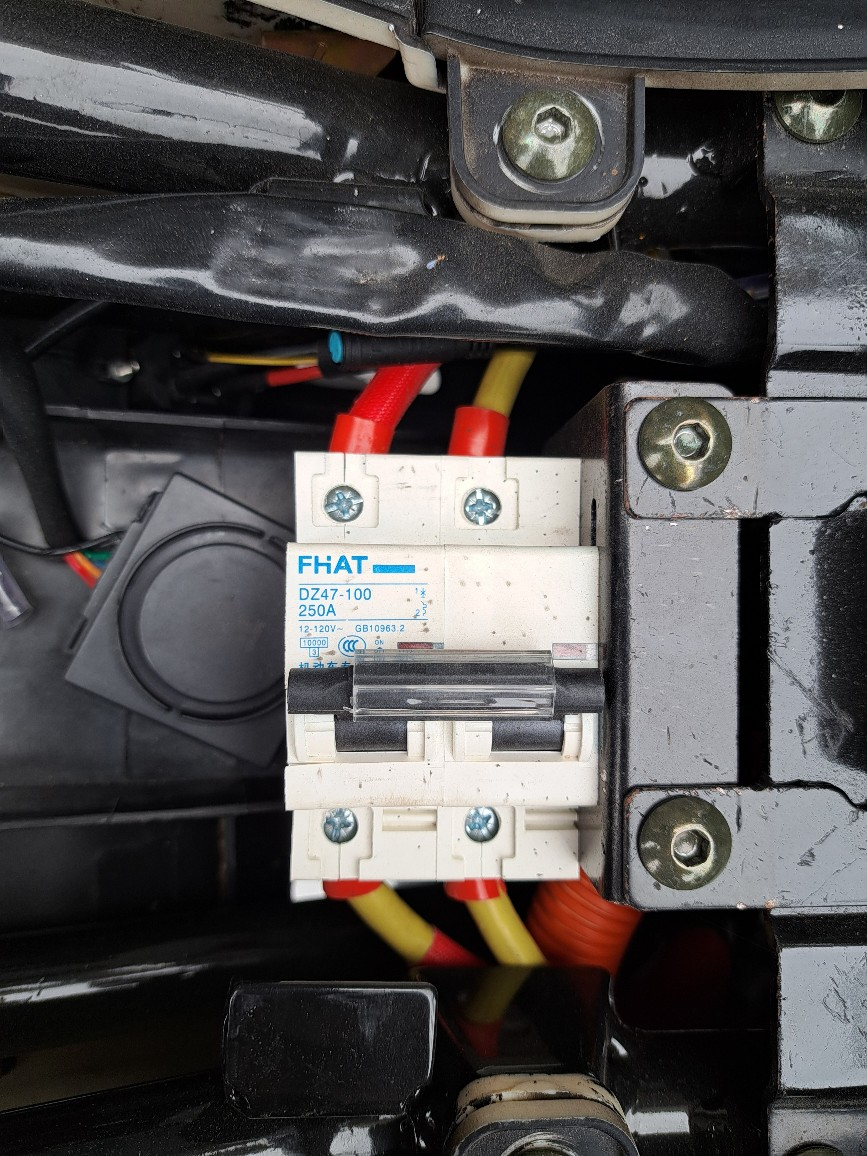

Wenn unten die Schmelzsicherung (mit 275A und mehr) bei P06EPT auslöst, müsste dann nicht auch der 250A Sicherungsautomat/ Leitungsschutzschalter in der Odin auslösen?

Ja mit Sicherheit, ich glaube meiner war eine B Charakteristik, bin mit da bei DC aber nicht ganz sicher. Jedenfalls braucht es schon verdammt viel strom um so eine Schmelzsicherung zu killen. Vorher kommt normalerweise jeder LSS geflogen.

Ich fahre in meinem Roller eine 325A Sicherung und die hat auch Beschleunigungstest mit 450A überlebt.
Da muss was faul sein.

Also wie gesagt habe die 275A gekillt und die 300A auch 2 Wochen später oder so und jetzt fahre ich ohne.
Der Schutzschalter hat noch nie ausgelöst.
Für was ist die Schmelzsicherung? Nur um das Kabel zu schützen? Das BMS schützt sich doch selber und der Schutzschalter den Motor oder?

Nach dem Akku kommt eine Sicherung zum Schutz der Verkabelung und der Steckverbindungen, oder die Leitungen sind kurz gehalten, doppelt isoliert und kurzschlußsicher verlegt, dann könnte darauf auch verzichtet werden.
Aber da muss was faul sein. Entweder taugen doe Sicherungen taugen nichts, oder werden beim Einbau vorgeschädigt.
Von alleine gehen die ja nicht kaputt.

Ja, bedenken !
Ich hab bei meiner (nur 100A) extra eine 150A Schmelze in den Akku reingebaut. Also zwischen BMS und Zellen innerhalb des Akkugehäuses. Ich vertraue dem BMS mit seinen MOSFETS nicht so sehr wie einer physischen Sicherung. Mit dem leichten Spannungsfall und Verlustleistung muss ich eben leben. Nach dem Motto, doppelt hällt besser.
Den LSS vertraue ich allerdings nicht und habe ihn ausgebaut. Mir ist das ding vorallem bei dem Preis suspekt. Steht ja ncihtmal DC drauf. Meiner Meinung nach ist der nur zum RESET gedacht, als Schalter eben. Die Trennung des Akkus erfolgt bei mir mittels Anderson-Stecker welchen ich unter die Sitzbank verfrachtet habe.
Bei dem Potentiellem Risiko durch einen LI-ION Akku halte ich das Betreiben so eines Fahrzeuges ohne Sicherung für grob Fahrlässig, vorallem da jetzt sogar bekannt ist dass die Schmelzsicherung fliegt aber das BMS nicht eingreift. Das so weiter zu betreiben wäre unverantwortlich auch ggü. deiner Mitmenschen.
Ich schließe mich dominik an, da ist was faul. kann mir kaum vorstellen das da so viel strom geflossen ist. Evtl. sind wirklich die Sicherungen defekt, Fake, oder gehen durch vibration kaputt o.ä.
