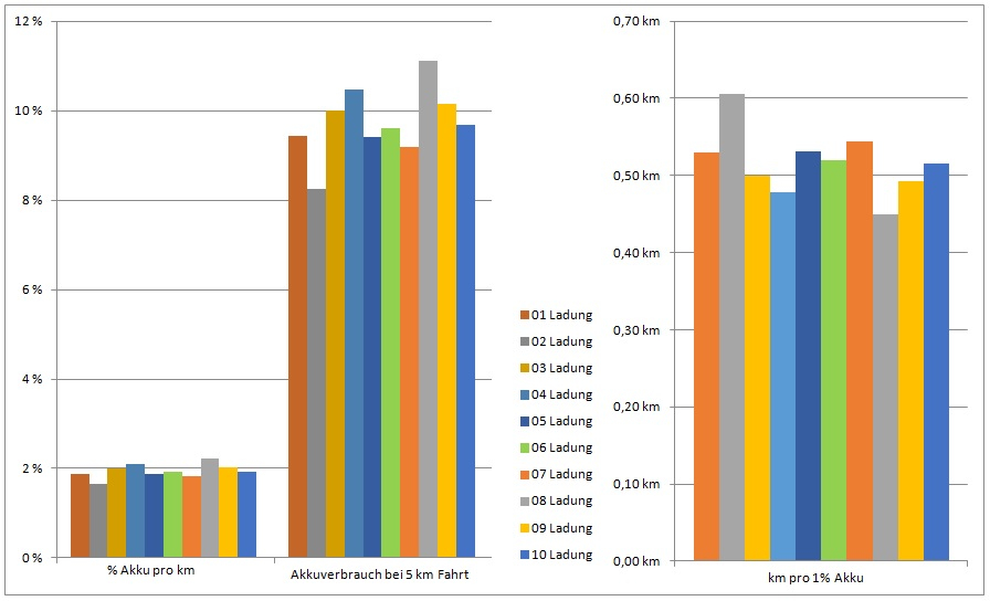

HopSun hat geschrieben: Fr 23. Apr 2021, 13:14
Gute Übersicht und Beschreibung.
Ich habe festgestellt, dass ich 2% Akku pro km verbrauche, passt somit auch ungefähr mit den 50km Laufleistung bei vollem Akku.
Dankeschön.
Ja, mir war es aus zweierlei Gründen wichtig zu wissen woran ich bei dem G5 und seinem Akku bin.
1. ist es bei aktuellen Modellen (noch) wichtig zu wissen wie weit komme ich wirklich - gerade wenn man sein eigenes Fahrprofil kennt. In 4-5Jahren lachen wir über die 50 km, heute ist es aber noch entscheidend!
2. wie verhält sich der Akku über seine Gesamtkapazität in den einzelnen 10%-Schritten.
  • wann knickt die Spannung so ein, dass nur noch verringerte Geschwindigkeit möglich ist?
  • was passiert bei einem Akku-Stand ab 15% und weniger?
  • wieviel Leistung hat der neue Akku und wann und vor allem wie geht diese in Abhängigkeit von Ladezyklen und zeitlichem Alter runter?
Dies und Weiteres waren Anlass meiner Tabelle. :)

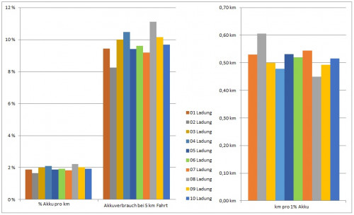

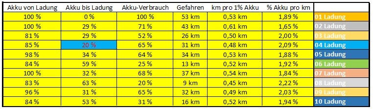

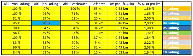

Auf Nachfrage - hier eine Schnell-Auswertung über meine letzten 10 Landungen bzw. ca.300km:

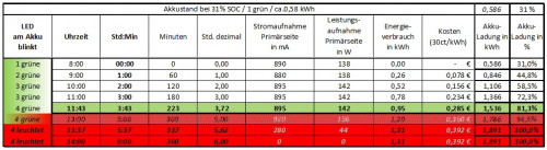

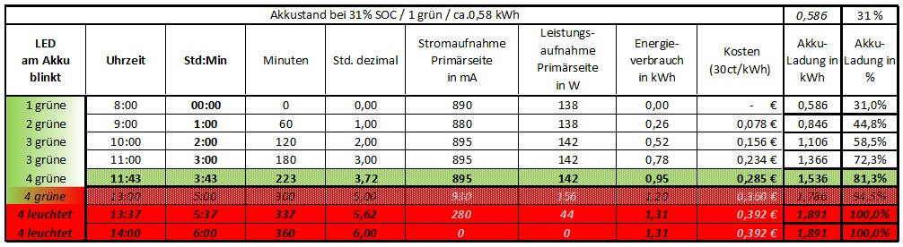

Moin Moin,

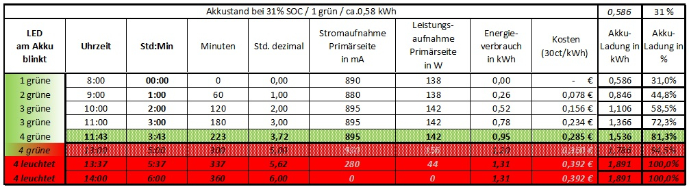

ich habe mir mal den Spaß gemacht und meine Messwerte der 10. Mess-Ladung und Ladekurve iansehnliche aufzubereiten.
Hier die Messwerte meiner 10. Mess-Landung
gestartet bei einem Akkustand von 31% (laut G5-Display) und ca. 0,58 kWh SOC, bis auf rechnerisch ca. 81% (83 % laut G5-Display):

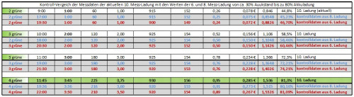

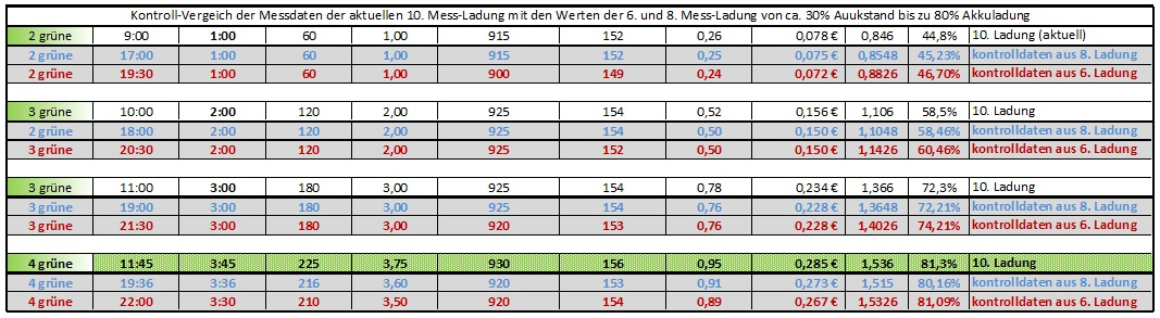

Hier ein Kontroll-Vergleich mit Messwerten von meiner 6. und 8. Mess-Ladung (ebenfalls von ca. 30% bis 80% Akkustand):

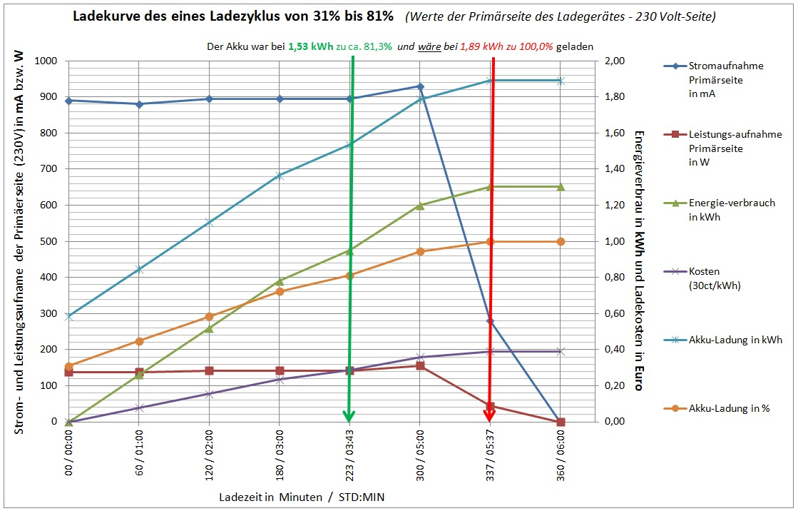

Und hier mal eine grafische Ladekurve mit den Messwerten in Bezug auf die Ladezeit meine 10. Mess-Ladung:
Beste Grüße und einen schönen 1. Mai 2021 :)

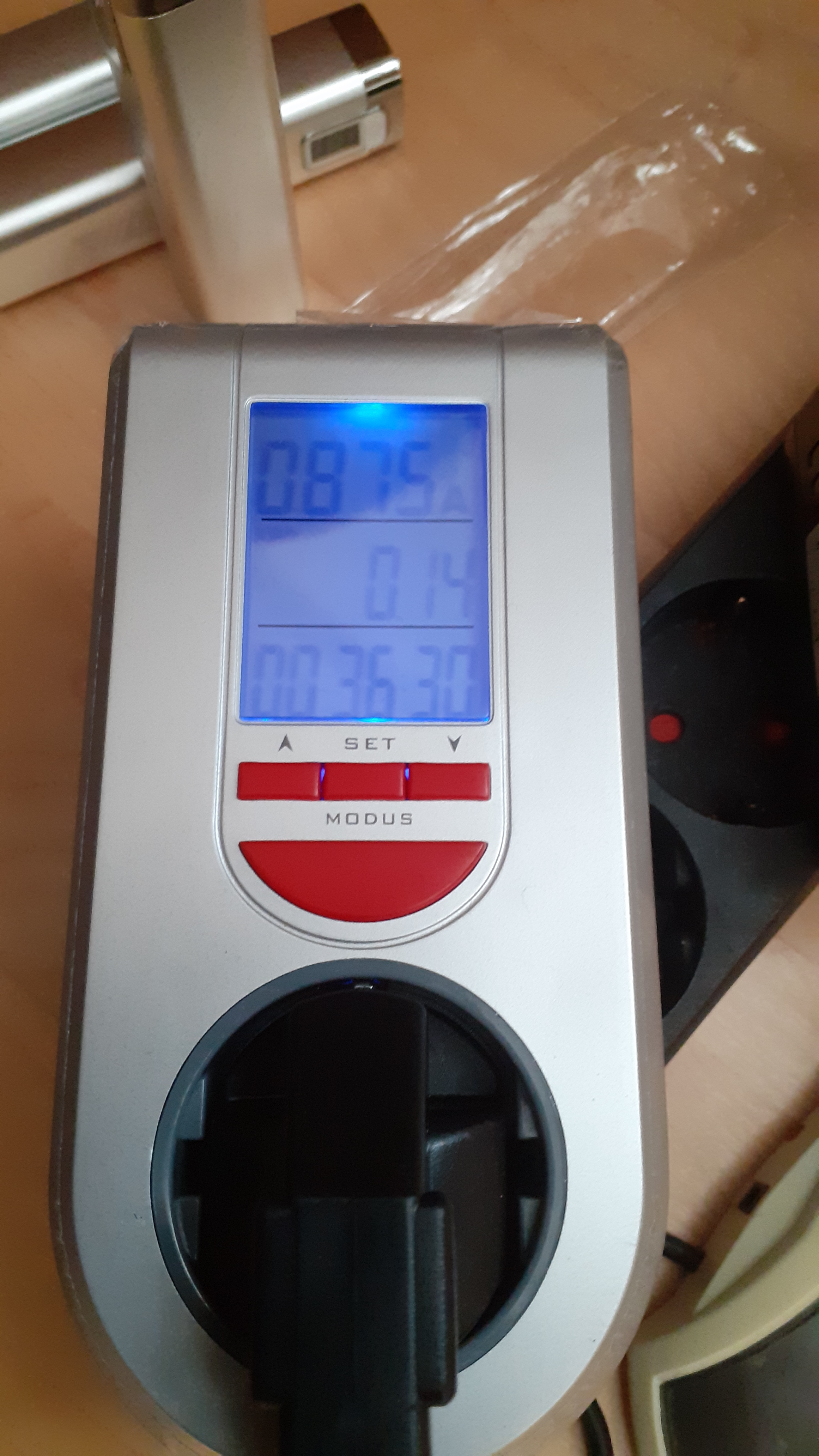

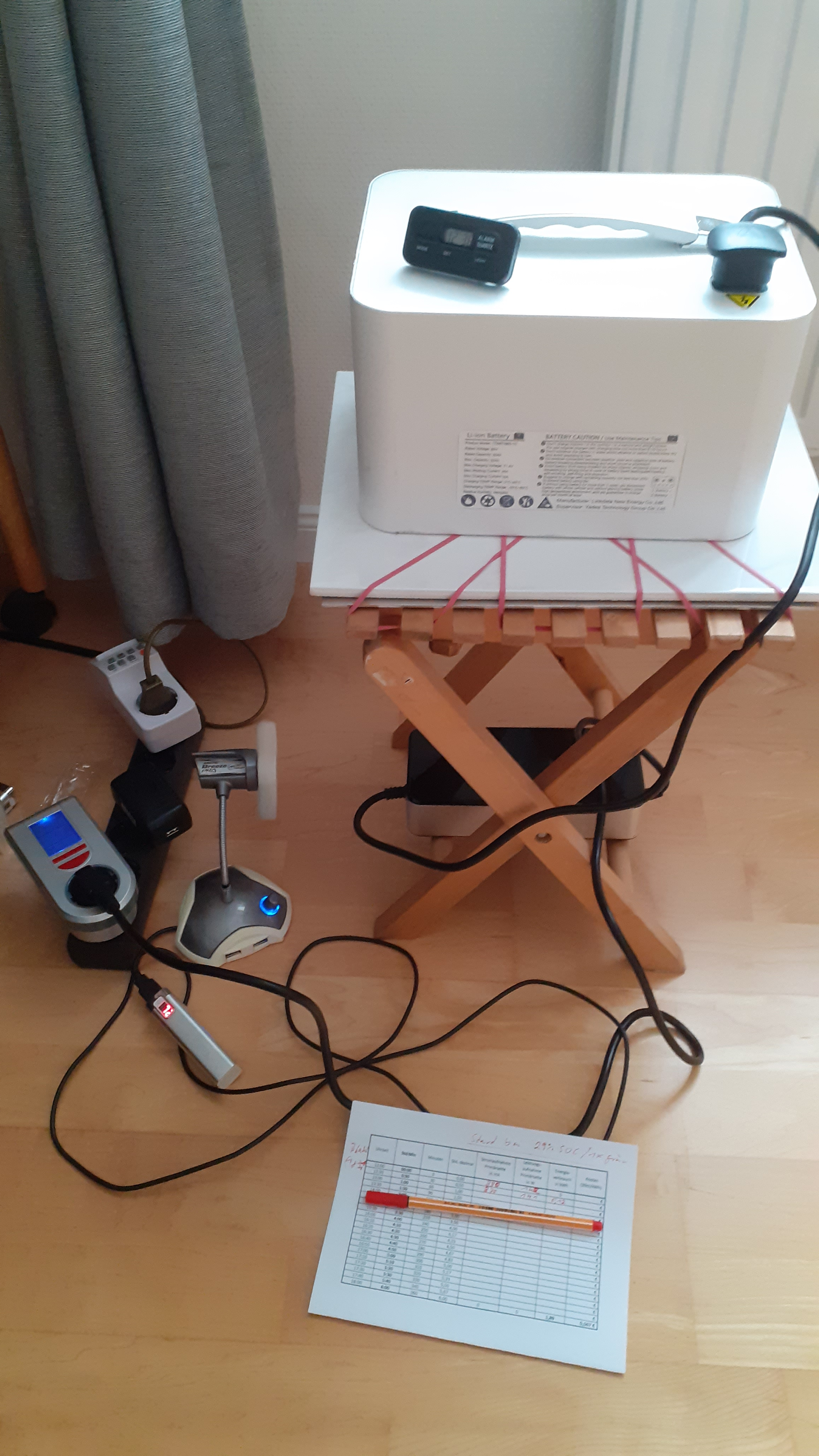

So schaut mein Mess-Aufbau aus. :idea:
Der kleine Ventilator ist zur Kühlung des Ladegerätes gedacht, um thermische Beeinflussungen vorzubeugen
(Innenwiderstände und Leistungsdrosselung durch Überhitzungsschutz usw.).
Das Messgerät ist ein Handelsübliches Leistungsmessgerät (Wattmeter) mit folgenden Messbereichen:
Spannung: 190 bis 270 V
Stromstärke: 0,005 bis 10A
Leistungsaufnahme: 0 bis 2300W
Stromverbrauchsmessung: 0,01 bis 9999,99 kWh
Kostenerfassung: 0,000 Euro je kWh
Schaltleistung: max. 10A
Leistung: max. 2400W

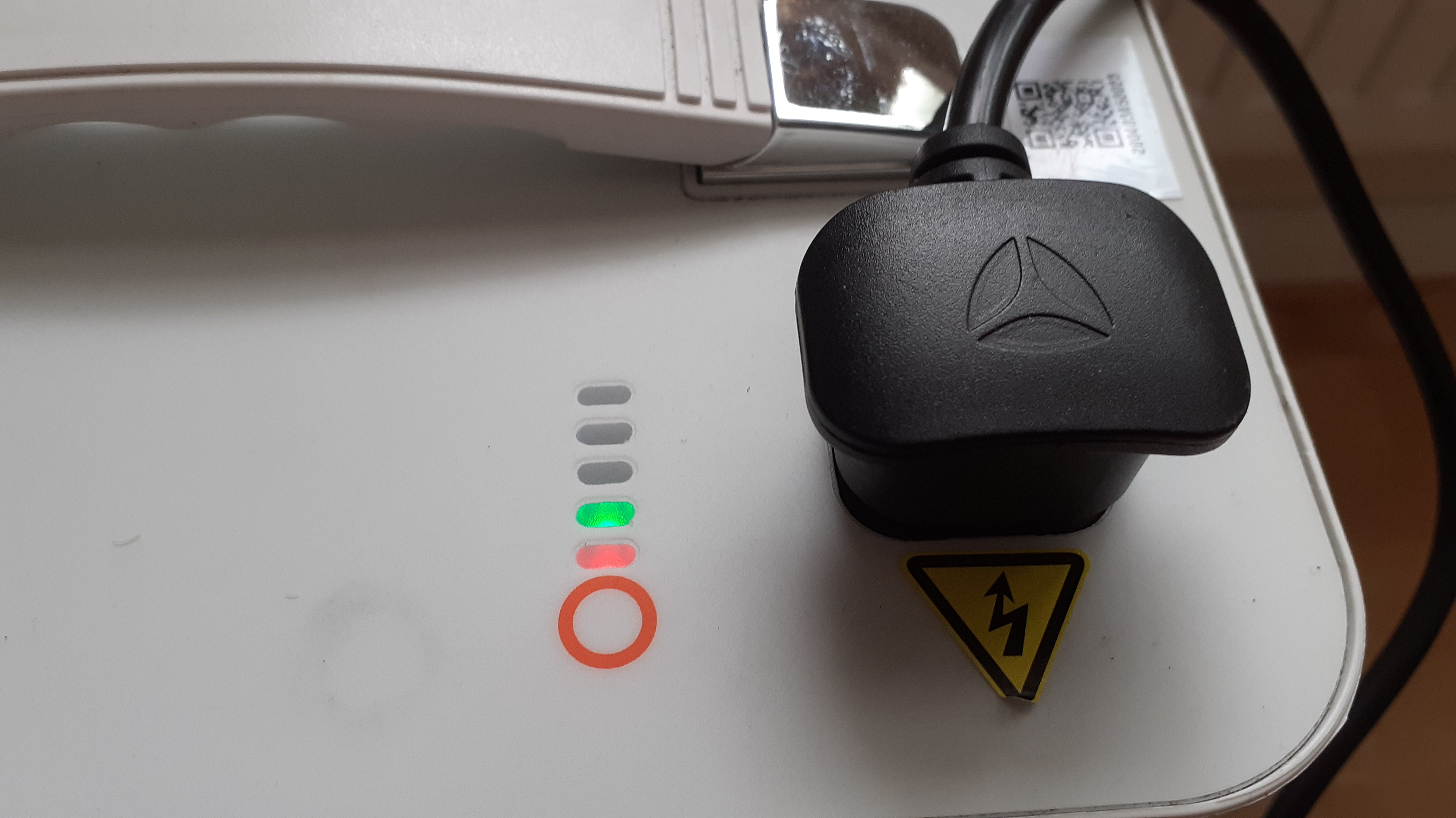

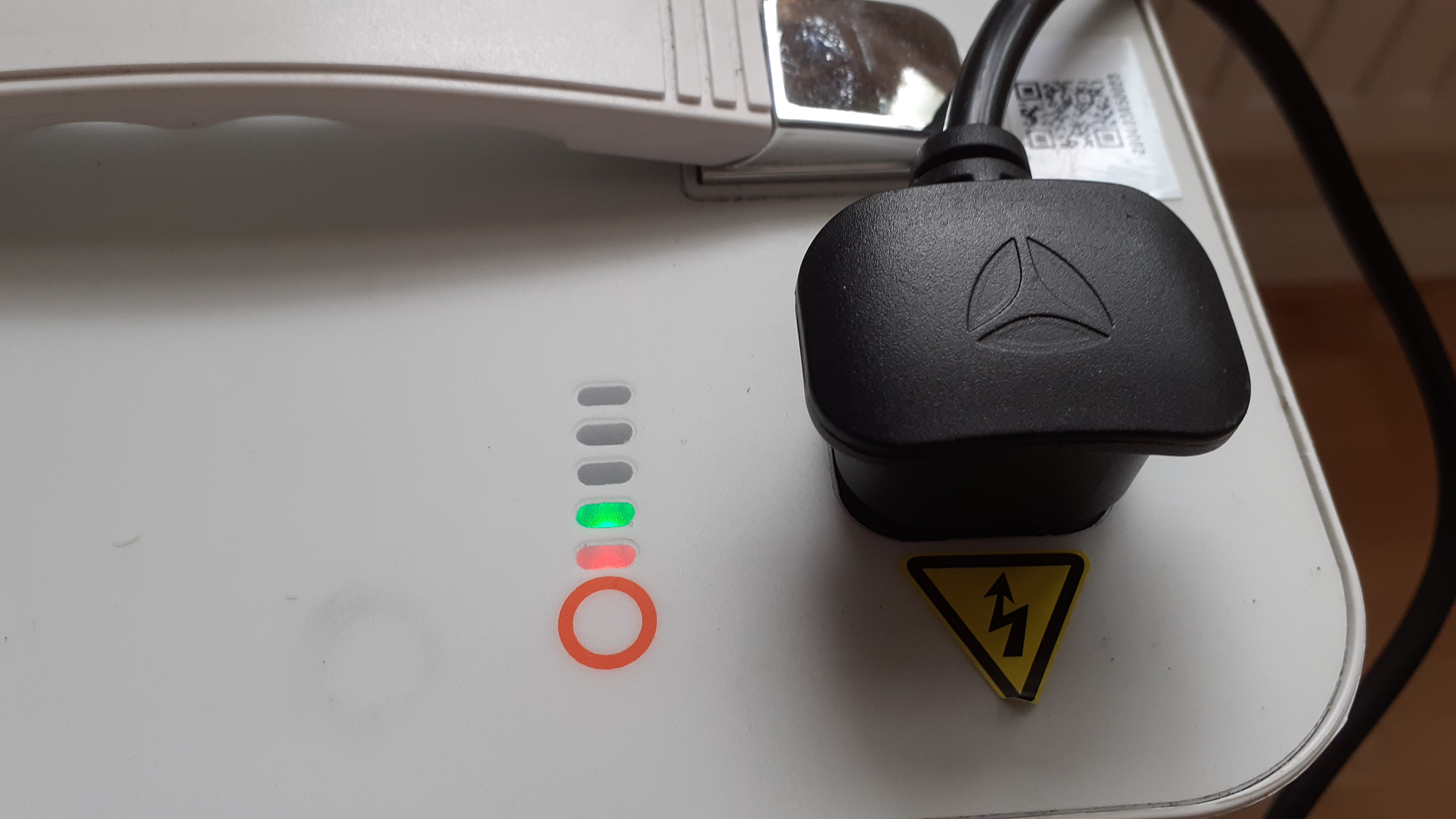

Zudem erfasse ich ab welchem Messwert die LED-Anzeige sich verändert.
Also wann nur 1 grüne LED, 2 LEDs... Blinken bzw dauerleuchten. Diese Erkenntnisse sind interessant, da dies Information direkt aus dem BMS kommt, wobei die %-Angabe im Display evtl. noch vom Roller "vor-/nach-interpretiert" werden.
