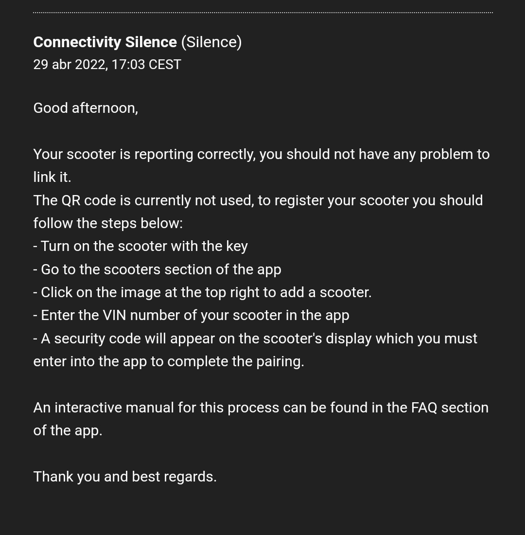

Hier meine Antwort von Silence.

Heute habe ich auch mein Astramodul in Wiener Neustadt bei G-Electric von David tauschen lassen. Danach die Rollerverknüpfung in der App neu gemacht (alte löschen, neue Verknüpfung mit FIN + Bestätigungscode vom Tacho) und alles läuft wieder!
