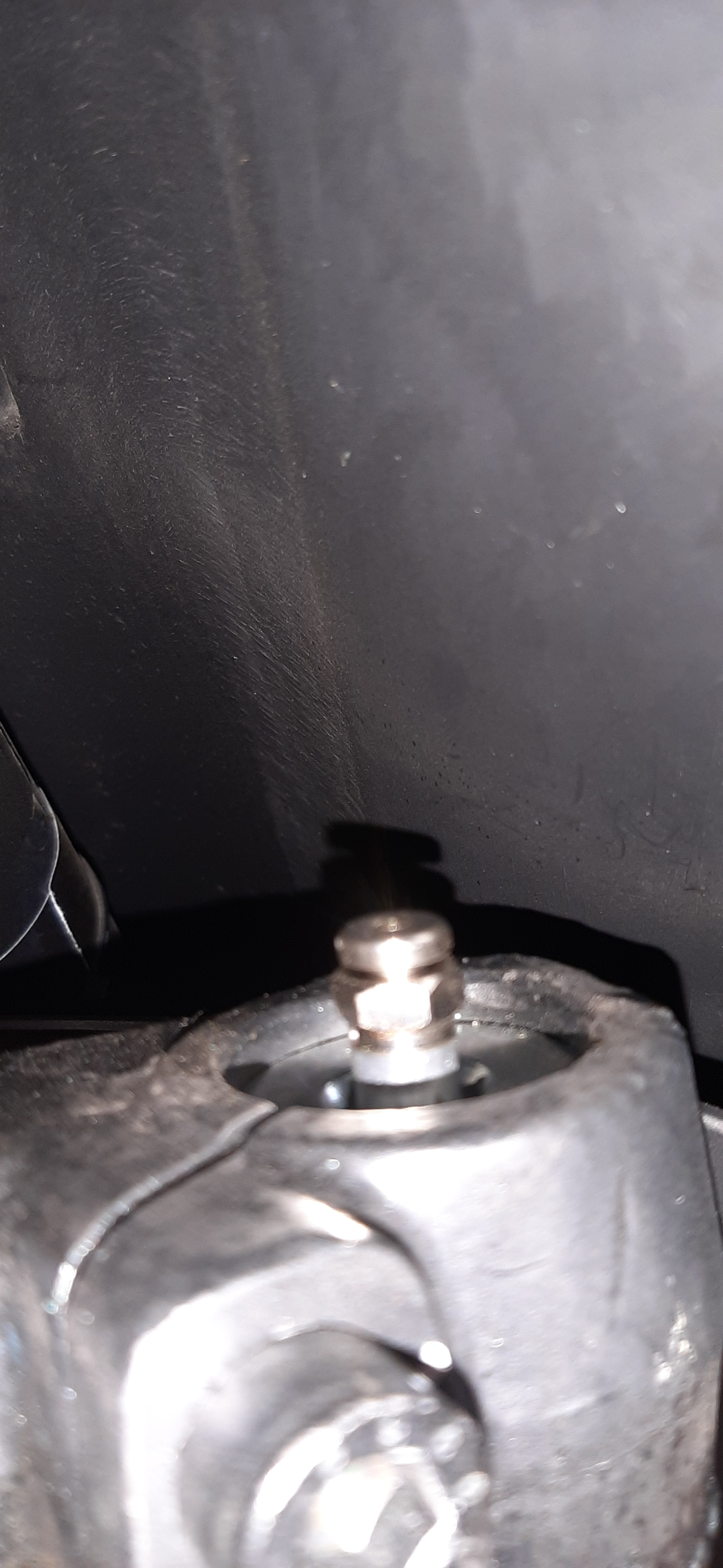

Also, bei mir ist jetzt die Luft raus :D
WARNUNG: Finger weg von Gabelentlüftern, das ist nichts für all jene, die eine top funkionierende Vordergabel wollen.
Aber wer es macht, wird belohnt mit einer Federung, so wie es die Ingenieure und Techniker erdacht haben. Nur eben nicht nur die ersten 100 Kilometer, sondern immer wieder aufs neue.
Wer lieber seine Gabel zerlegt, Löcher aufbohrt und anderes Öl einfüllt, und noch Scheiben belegt.....da stellts mir die Haare auf.
Fazit: Gabelentlüfter sind nicht das richtige für Jeden.....
Werde mal nach Barcelona fahren und denen das zeigen
Alois
Beiträge: 4
Registriert: Mo 12. Jun 2023, 15:09
Roller: Seat Mo Performance
PLZ: 5020
Re: Zu harte Stoßdämpfer beim Seat MO 125 / Silence S01
Beitrag von Alois »
Auf die Fragen: Foto ist da..Oben auf den Knopf drücken, Luft geht raus und Öl bleibt drin, da es unten ist.
Jetzt hält die Federung was sie verspricht, funktioniert sicher bei allen Silence und Mo Rollern
Schöne Grüße aus Salzburg

klingt nach einem unding, daß ich einbauen will :lol:

Alois hat geschrieben: Do 15. Jun 2023, 12:31 Also, bei mir ist jetzt die Luft raus :D
Klingt wirklich sensationell. Musst du die Dämpfer ab und zu manuell entlüften oder funktioniert das Teil wie ein Überdruckventil?
